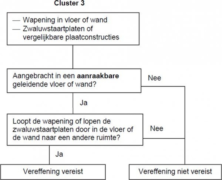

Uit NPR5310:2017
5.5.2 Aardnet
Voor het vereffenen van de wapening in de vloer geldt als hoofdregel dat die wapening zelf moet worden
vereffend. Is echter die wapening door de toegepaste vloerconstructie niet of niet zonder meer bereikbaar,
dan kan als alternatief worden volstaan met het aanbrengen van een afzonderlijk aardnet bovenop de
constructievloer.
Een aardnet of aardmat is een deugdelijk gevlochten of gelaste metalen mat, met:
a) een maaswijdte van ten hoogste 150 mm, en
b) een draadmiddellijn van ten minste 2 mm.
Een mat van kippengaas of dergelijke is niét geschikt voor deze toepassing.
Bij het uitvoeren van de vereffening zoals hiervoor is omschreven, is aan 701.415.2 van NEN 1010:2015
voldaan.
5.5.3 Vloerverwarming
Indien in een badruimte elektrische vloerverwarming wordt toegepast, is 701.753 van NEN 1010:2015 van
toepassing.
Als eerste moet worden vastgesteld of het gaat om vloerverwarming die wordt gevoed door een SELV-keten.
Is dat het geval, dan zijn er geen aanvullende eisen ten aanzien van de vereffening.
Wordt de vloerverwarming niet gevoed vanuit een SELV-keten, dan moet de vloerverwarming mee worden
genomen bij de vereffening.
Er zijn twee mogelijkheden:
1) De verwarmingselementen zijn voorzien van een metalen scherm.
Dit metalen scherm moet dan worden verbonden met het centrale aardpunt. Wordt de vloerverwarming
gevoed vanuit de centraaldoos in de badruimte, dan wordt het metalen scherm verbonden met de
beschermingsleiding in die centraaldoos en is op die manier vereffend. Indien de vloerverwarming wordt
gevoed door een eindgroep die zich buiten de badruimte bevindt, dan moet het metalen scherm
afzonderlijk worden verbonden met het centrale aardpunt.
2) De verwarmingselementen zijn niet voorzien van een metalen scherm.
Boven de elementen moet dan een aardnet zijn aangebracht. Dit aardnet moet worden verbonden met

  • mathias82
  • Registratie: April 2017
  • Laatst online: 12-08 15:44
Eerst even een disclaimer: ik ben niet bekend met de Nederlandse wetgeving, dus wat ik zeg is misschien niet correct.
Maar ik heb het uit interesse eens opgezocht, en zo'n mat lijkt enkel verplicht als de afwerking van de vloer geleidend is:
Afbeeldingslocatie: https://tweakers.net/i/APajrkcMUyDnJnO2YU548kDcdzw=/full-fit-in/4920x3264/filters:max_bytes(3145728):no_upscale():strip_icc():fill(white):strip_exif()/f/image/yYnLNG0iwEPfmTT15pYiNpUt.jpg?f=user_large

mathias82 schreef op woensdag 21 oktober 2020 @ 20:12:
Dan moet je er een laag hout of kunststof overheen gooien. Beton wordt als geleidend gezien.

  • Jelte
Dus als ik een badkamer maak op een houten vloer. En op die vloer een dekvloer maak, die dus niet doorloopt naar een andere ruimte. Hoef ik dus niet te vereffenen. Waarom niet?
Klinkt vreemd. Kan iemand dag uitleggen?
  • _Piwi_
  • Laatst online: 05-08 21:08
Jelte schreef op donderdag 22 oktober 2020 @ 05:29:
Je gebruikt dan zwaluwstaartplaten. Hoef je niet perse te vereffenen inderdaad want het is een geïsoleerd geheel in die ruimte die niet doorloopt naar andere ruimte en waar je ook niet vanaf een andere ruimte bij kan komen. Je kan de zwaluwstaartplaat zelf vereffenen voor de zekerheid. Dat mag officieel niet dienen als aardmat maar volgens mij doet 9 van de 10 bouwers dit ;)
De vloerverwarmingsnetten gebruiken als aardmat wordt trouwens heel veel gedaan. Niets mis mee gezien dit meestal dezelfde netten zijn die gebruikt worden als aardmat.

  • mathias82
Verwijderd schreef op woensdag 21 oktober 2020 @ 23:37:
En keramische tegels (de meeste gebruikte afwerking), worden die ook als geleidend beschouwd?
De aardingsmat heeft als reden dat de betonnen vloer onder spanning kan komen te staan. Als jij op die vloer loopt en een ander, geaard metalen object aanraakt (zoals de verwarming) dan loopt de stroom door jouw lichaam naar dat object.
De betonnen vloer kan pas echt onder spanning komen te staan als de metalen delen (wapening) in de vloer onder spanning komen. De kans dat dit in de badkamer gebeurt zal als erg klein aanzien worden veronderstel ik...

mathias82 schreef op donderdag 22 oktober 2020 @ 08:21:
V: Ben je geaard als je blootsvoets loopt op een keramische tegelvloer?
A: Als de tegels in een beton- of cementbed liggen dat kontakt maakt met de aarde is dit mogelijk. Moderne
betonvloeren zijn echter voorzien van een isolatielaag. Ook tegels met een geglazuurde afwerking laten de
Aardenergie niet door. Bij de aanleg van een vloer zou hiermee rekening gehouden kunnen worden.
Natuurstenen tegels geleiden de energie het beste.
Bron: https://morgenisnu.nl/pro...agen.Aarding-Earthing.pdf
Kort: zonder glazuur geleiden ze dus.
Niet mogelijk met zwaluwstaartplaten op een houten vloer want hout geleid niet.
[ Voor 24% gewijzigd door _Piwi_ op 22-10-2020 08:27 ]

En als je de volgende opbouw hebt?
Houten vloer
fermacell vloerplaat(of wedi plaat) met ingefreesde, kunststof vloerverwarming leidingen
fermacell topplaat
floeibare folie
tegelwerk
(maar dan op zijn kop :+ )
Ik zie niets geleidends. Volgens deze bron hoef ik geen aardmat aan te leggen. Mee eens?
[ Voor 3% gewijzigd door Wuursj op 22-10-2020 10:38 ]
  • _Piwi_
Wuursj schreef op donderdag 22 oktober 2020 @ 10:29:
Correct, hoeft niet.
Houten vloer
fermacell topplaat
floeibare folie
tegelwerk
Ja, eens.
