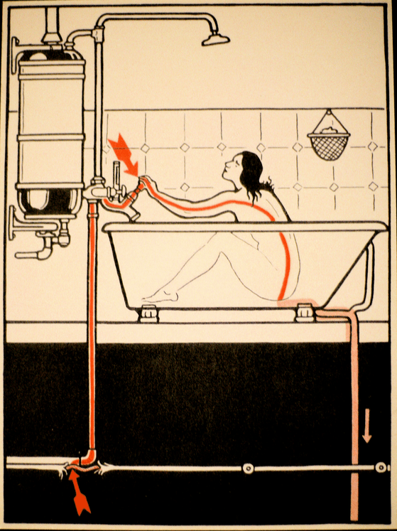

Een oud boek met prachtige ouderwetse plaatjes is "30 Ways to Die of Electrocution" die ik zelf niet meer heb maar te vinden op https://www.flickr.com/ph...77138836/with/3099577057/
legt het beter uit met enkele tekeningen van een badkamer dan ik in woorden kan vatten.
Destijds zien liggen bij een kantoor van Siemens, maar net als mijn school al lang uit beeld verdwenen. Nu ik het weer zo zie, lijken de voorbeelden in dat boekje minder ver gezocht dan ik dacht.
Het idee om met een multimeter even de weerstand naar (elektrische) aarde te meten vanaf elk metalen onderdeel al uitgevoerd, @mgizmo ? Vergeet daarbij dus de afvoeren van bad en douche niet indien van metaal.

MadEgg schreef op woensdag 6 februari 2019 @ 21:03:
Hoe zou er nog spanning kunnen komen op die kraan als er geen elektra in de buurt komt en de leidingen ook niet geleiden?
Zoals @sypie al vertelt, er zit meer risico in een badkamer dan je zou denken. Plaatje uit mijn vorige link in dit topic:
Bathelec01
Specs ...ik doe er niets meer aan.
  • Exigence
  • Laatst online: 06:04
Exigence
dnkroz
En daarom is het ook potentiaalvereffening en niet direct bedoeld als aarde. Zodat alles onder spanning komt te staan en er dus geen stroom door je lichaam gaat. Als er zowel aan je voeten als aan je handen 230V staat looot er geen stroom. Zou zelfs moeten werken als de aarde niet is aangesloten of aardlekschakelaar niet werkt. Intrinsieke veiligheid.
[ Voor 3% gewijzigd door Exigence op 06-02-2019 21:42 ]

DeBolle schreef op woensdag 6 februari 2019 @ 21:32:
[Afbeelding: Bathelec01]
Ja, maar uitgaande van dat plaatje moet de stroom wel eerst door de leidingen heenkomen (wat dus vrij lastig door kunststof leidingen en het water met hoge weerstand gaat), en daarna in via de kunststof badkuip ook nog weer wegstromen.
Ik ga de badkraan en wastafel-kranen sowieso aarden overigens, maar vraag me nog steeds af waarom precies ;)

MadEgg schreef op woensdag 6 februari 2019 @ 21:45:
Het is een raar, oud plaatje uit een boekje ergens halverwege de vorige eeuw - maar het principe blijft recht overeind. Ergens maakt een (net)spanning contact met een metalen waterleiding. Koperen leidingen geleiden uitstekend: het doet er niet toe dat de laatste tien meter in jouw woning dan kunststof zijn, er staat een spanning op de leiding en het water.
Doen de buren drie huizen verderop iets doms onder de vloer met bijvoorbeeld een versleten verlengsnoer en jouw toevoer hangt aan dezelfde leiding - dan is er bij jou een probleem zonder aarding.
Verder kan ik nog andere zaken aanhalen en proberen te "bewijzen" dat aarding belangrijk is, maar beter kan ik je vertellen dat een oom van mijn vrouw is gelectrocuteerd en op slag gedood, simpelweg omdat er geen aarde was. Denk daarover na, wat de gevolgen kunnen zijn als je puur uit onwetendheid handelt zoals jij denkt dat het goed is en jij -of een gezinslid- komt om het leven.
Zie het als een valhelm of een autogordel, als je het nodig hebt gehad ben je blij dat je het drieduizend maal voor niets hebt op- of omgedaan. Die ene keer, daar gaat het om.
