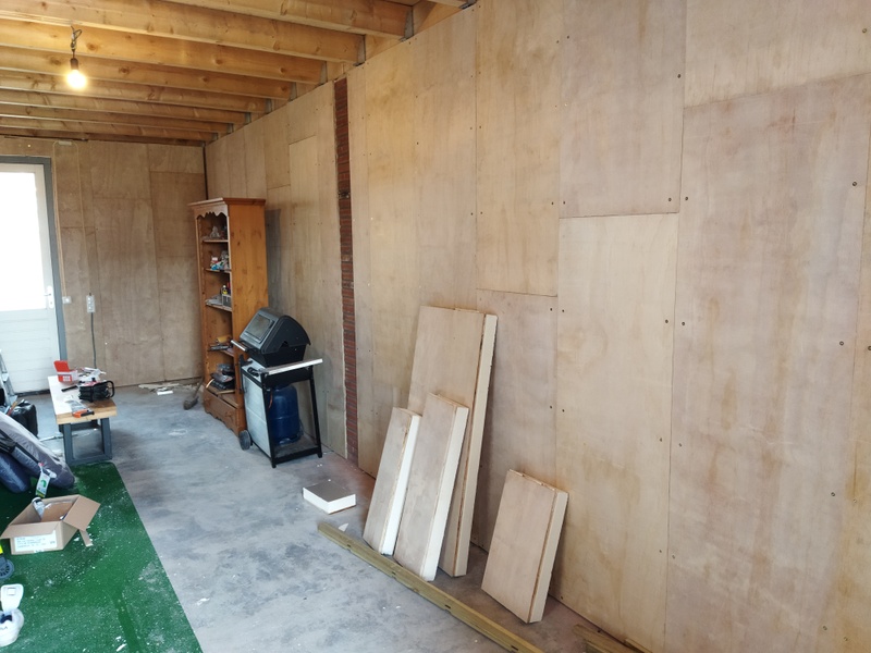

  • Bravertal
  • Laatst online: 21:50
Afbeeldingslocatie: https://tweakers.net/i/dAcrXJzTCe8_tvDMCJagS3wpH_k=/800x/filters:strip_icc():strip_exif()/f/image/ZmQxfjDWlej4ZYuLInCvJ0N5.jpg?f=fotoalbum_large
Afbeeldingslocatie: https://tweakers.net/i/ODebOe1LZ-pHQvg-Uc61A84243E=/800x/filters:strip_icc():strip_exif()/f/image/zJoLu7V8UIoTO2M8eqzUTNqM.jpg?f=fotoalbum_large
Vandaag aan het klussen geweest, hierbij het resultaat.
2x MT Venus E met HW P1 in HA, WP: PUHZ-SW75YAA ERST30D-VM2ED.UK en Itho Daalderop WTW HRU 350 ECO unit HR RFT en 23 panelen á 335 wp (11 op oost en 12 op zuid), 13 panelen á 380 wp op noord.

Nu kom ik nog uit de tijd van muur > luchtspouw > metalstuds+isolatie > folie > (osb) > gips, maar krijg je met deze lattenconstructie geen koudebruggen?
Wise enough to play the fool
  • Bravertal
teacher schreef op donderdag 29 juli 2021 @ 05:56:
Ehh, geen flauw idee. Ik heb het op de volgende wijze gedaan:
1. Ventilatielatten tegen de muur
2. Pir met Underlayment tegen de ventilatielatten aan.
Dit was (als het goed is)de juiste werkwijze.
  • GeeMoney
  • Laatst online: 21:55
Heb je nu nog een vorm van ventilatie/trek/tocht in je garage?
Anders gaat dit geheid schimmelen denk ik als je er eens een vochtige fiets of jas ophangt. Het vocht kan dan namelijk nergens heen?

Heb je van te voren wel ventilatiegaten gemaakt in de muur? Zodat die latten ook kunnen ventileren:
Afbeeldingslocatie: https://tweakers.net/i/5tMjHJtG19h24Z408nIDKf7aXow=/full-fit-in/4920x3264/filters:max_bytes(3145728):no_upscale():strip_icc():fill(white):strip_exif()/f/image/yD3u5WZfBs8xCt7NLbTgulWP.jpg?f=user_large
Afbeeldingslocatie: https://tweakers.net/i/GoUcEcu6qPFxLF0o3t2zEys35BQ=/full-fit-in/4920x3264/filters:max_bytes(3145728):no_upscale():strip_icc():fill(white):strip_exif()/f/image/A5cJKPl08K9FtsYwBazwEPZi.jpg?f=user_large
Afbeeldingslocatie: https://tweakers.net/i/7bjgM00CK2m3SRw2K5RCdy3e9hY=/full-fit-in/4920x3264/filters:max_bytes(3145728):no_upscale():strip_icc():fill(white):strip_exif()/f/image/KVQX0phbUawieoTo1QFfeqGh.jpg?f=user_large
Afbeeldingslocatie: https://tweakers.net/i/fbHUoIW8DMnFJvUn8aOM9lutu7A=/full-fit-in/4920x3264/filters:max_bytes(3145728):no_upscale():strip_icc():fill(white):strip_exif()/f/image/hWYcNzHmPKVywIS5OSwX3Eqb.jpg?f=user_large
Zo heb ik het destijds gedaan.

Bravertal schreef op woensdag 28 juli 2021 @ 22:27:
Jij houdt van aanpakken zeg, netjes bezig geweest. Op je eerste foto linksboven zie ik (denk ik) een reeks open stootvoegen om je garage van natuurlijke ventilatie te voorzien. Op je tweede foto is te zien dat deze volledig achter de isolatie zitten.
Ondanks dat je isoleert (lees: juist omdat je isoleert) moet je goed ventileren. Door het gebrek aan ventilatie kan vocht nergens heen, en behalve een ongezond leefklimaat zorgt dat ook voor schimmel. Hierboven vroeg iemand al of je in je muur nog extra stootvoegen hebt aangebracht tbv ventilatie van de latten, ook dat is relevant. Je wilt de "koude kant" van je isolatie ventileren zodat vocht afgevoerd kan worden. Tevens de reden dat men aan de "warme kant" altijd dampremmende folie plaatst; zodat het vocht in de warme binnenlucht niet kan condenseren tussen je isolatieplaten. Ik weet alleen niet of dat bij jouw PIR platen ook nodig is (ik denk het wel).
Sorry dat ik deze topic omhoog schiet. Je garage is vergelijkbaar aan die van mijne.
Maar ik zie dat je dubbelsteensmuur heb laten staan (die bakstenen in het midden tussen de platen).
Mij is verteld dat je eigenlijk weg zou moeten halen, anders heb je last van koude bruggen.
Of dat erg is is 2e (het is voor mij gewoon een garage).

Silver7 schreef op vrijdag 5 januari 2024 @ 13:22:
Tja, geen flauw idee of dat moest. Maar goed, de boel doet wat het moet doen. Het is een niet verwarmde garage/schuur. Fietsen, rommel, jassen, schoenen staan erin en het schimmelt niet (het is niet vochtig) en voor de rest vind ik het wel prima.
