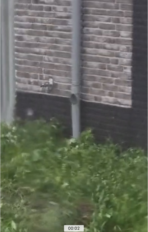

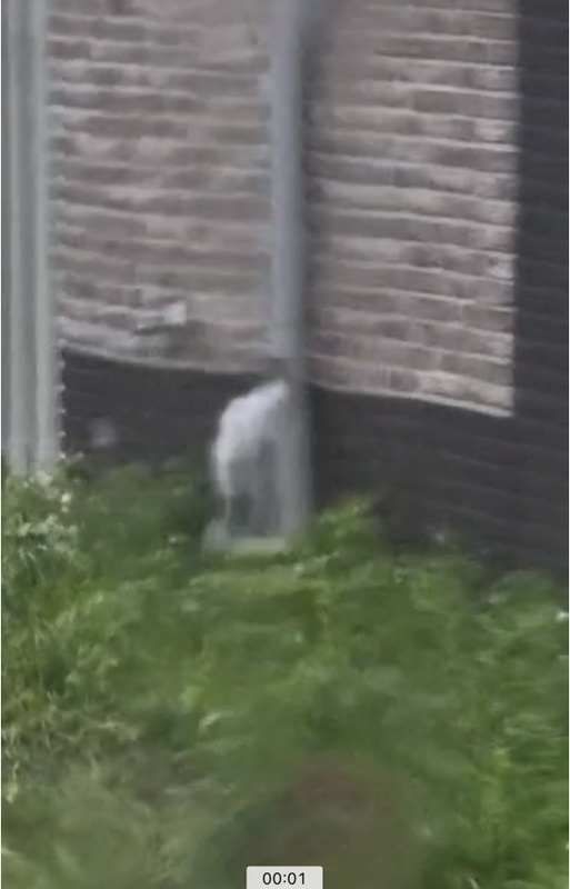

  • Smartbikers
  • Registratie: April 2020
  • Laatst online: 30-08 19:26
Hoi allen,
We hebben de eerste heftige regenval overleefd in onze nieuwbouwwoning.
Nu zagen de buren het volgende. We hebben een regenpijp met bladvanger. Daar kwam met deze heftige regen veel water uit klotsen. Is dat gebruikelijk ?Afbeeldingslocatie: https://tweakers.net/i/W93l5Ut7JJask-Mo0AzpVjumEwo=/x800/filters:strip_icc():strip_exif()/f/image/iBZhWixyrfWH5CSRRdUrksKl.jpg?f=fotoalbum_large
Afbeeldingslocatie: https://tweakers.net/i/g5b7BSf7Cw6fgtckp9m_CuiNo8E=/x800/filters:strip_icc():strip_exif()/f/image/wZm1DYasQokKXZJdccVSdGf0.jpg?f=fotoalbum_large
Afbeeldingslocatie: https://tweakers.net/i/Yv65JDHQC7lkOce8jyWpzP6SzTQ=/x800/filters:strip_icc():strip_exif()/f/image/hehO3KINl9JDRGoySDJbIdxW.jpg?f=fotoalbum_large? Er zit geen zichtbaar blad in de pijp maar hij lijkt bij deze grote getale regen toch te overstromen.
  • Deleon78
  • Laatst online: 23:34
Smartbikers schreef op woensdag 10 juli 2024 @ 14:01:
Hoi allen,
Nu zagen de buren het volgende. We hebben een regenpijp met bladvanger. Daar kwam met deze heftige regen veel water uit klotsen. Is dat gebruikelijk ?[Afbeelding]
[Afbeelding]? Er zit geen zichtbaar blad in de pijp maar hij lijkt bij deze grote getale regen toch te overstromen.
Dat is normaal ja. Kan geen kwaad om te zorgen dat het in de grond kan weglopen, iets om rekening mee te houden bij de tuinaanleg.
  • Wolly
Hoi allen,
Bij mij loopt het gewoon door de regenpijp weg, gelukkig maar want ik hoef geen waterval op mijn terras.
Is je pijp misschien ergens half verstopt?
  • millerman_sf
  • Laatst online: 31-08 16:52
De vraag is op hoeveel water de pijp berekend is en hoeveel water er doorheen ging bij de bui gisteren. Zonder die info is er weinig over te zeggen of dit acceptabel is of niet.
Als het maar 1 dag in de zoveel maanden een keer gebeurt, zou ik me er niet zoveel zorgen over maken. Als het wekelijks gebeurt lijkt me de afwatering niet voldoende.
  • Draakje5
  • Laatst online: 22:27
Bij ons (en iedereen) en bij ons vorige huis loopt het bij hevige regenval ook uit de bladvanger.
Lijkt me haast niet te voorkomen wanneer er een flinke hoeveelheid water doorheen stroomt. E.e.a. afhankelijk van hoe de regenpijpen enz aangesloten zijn en uitkomen.
Ik denk dat je er weinig aan kan doen. Als het goed is heb je wel een Noodoverstort op je dak.
