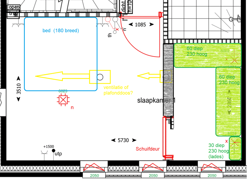

Dag medebouwers,
We zijn druk bezig met het meerwerk en ik ben er nog niet helemaal over uit wat de master bedroom betreft
Afbeeldingslocatie: https://tweakers.net/i/0RptckZBiFLpNZGf_gKLRmgsWwA=/800x/filters:strip_icc():strip_exif()/f/image/L9dt1TgTAuCqoo6YgzlkeIH8.jpg?f=fotoalbum_large
We hebben nu de deur verzet (draairichting kan eventueel aangepast). Op de wand van 280 komt dan een 2 persoons queensize bed met wandarmaturen. De linkerhoek 350x264 komt dan een inloopkast in L vorm met een boudoir voor mevrouw.
Ik heb ook nog gedacht om een voorzetwandje te plaatsen op de helft en dan daar een tv of boudoir aan te hangen. Dan kun je de achterkant ook nog als kastenwand gebruiken. Of daar eventueel het bed en dan op de 286 wand zonder ramen een boudoir of tv.
Wat zouden jullie doen?

YKla schreef op dinsdag 25 juni 2024 @ 22:58:
Dag medebouwers,
Onze slaapkamer is min of meer hetzelfde, dan gespiegeld.
Wij hebben een inloopkast in de nis waar jij je bed wilt zetten en het bed tegen de muur van je trapgat aan.
Erg blij mee en meer dan genoeg kastruimte. (Muurtje van de badkamer doortrekken).

Draakje5 schreef op dinsdag 25 juni 2024 @ 23:01:
Ja zo was hij oorspronkelijk ook ingetekend. Dat kun je aan de stopcontacten wel zien. Die muur aan de badkamer is echter maar 180. Dus met 2 kastenwanden van 60 diep houdt je slechts 60cm over tussen de kasten. We hebben nu ook 180 en daarom kasten van 35/40 diep genomen. Maar dat levert te weinig kastruimte op en zaken als overhemden en jurken die je over dwars moet hangen omdat je de diepte van een normale hanger niet hebt.
Hoe ervaren jullie dat?

YKla schreef op dinsdag 25 juni 2024 @ 23:05:
Afbeeldingslocatie: https://tweakers.net/i/BFrNWuaHRm41u0_sqUdZYbdikig=/800x/filters:strip_exif()/f/image/rx8xiUQfW9RjpcintCPesrV7.png?f=fotoalbum_large
Als de badkamer (binnenmaat) inderdaad 180 is, ga ik er vanuit dat een blokje 30cm breedte is op schaal.
Dan zou je een behoorlijke kastenwand kunnen nemen en nog een ondiepe ladekast.
Wij hebben een soortgelijke oplossing met een muurtje (YTONG blokken) en een schuifdeur. Gebouwd voordat de renovliezer kwamen en die hebben het allemaal meegenomen in de werkzaamheden.
Als je de inloopkast afsluit, zou je in principe ook geen deuren nodig hebben op de kasten zelf.
Aandachtspuntje zijn de geel gearceerde rondjes. Zijn dit inblaasventielen? Die wil je dan wel verplaatsen.

Source90 schreef op dinsdag 25 juni 2024 @ 23:37:
Allereerst bedankt voor de gedane moeite. Deze optie hebben we ook verkend, echter; Een dergelijk kastformaat hebben we nu ook en is ons te klein. Door een muur te plaatsen daar verlies je de ruimtelijkheid van de kamer. Inblaasventiel kan daar niet meer. We willen echt een bed van 2m breed. Dat past niet op die wand.

YKla schreef op woensdag 26 juni 2024 @ 07:09:
Dan is het enige wat een beetje smoelt denk ik dus inderdaad een wandje in het midden plaatsen waar je omheen kan lopen en daarachter dan je kastenwand kan plaatsen. Maar je ramen en de eis van je bed (wel heerlijk trouwens, hier 200x220) en het houden van een open ruimte maken het niet makkelijk met de (beperkte) ruimte die je hebt.

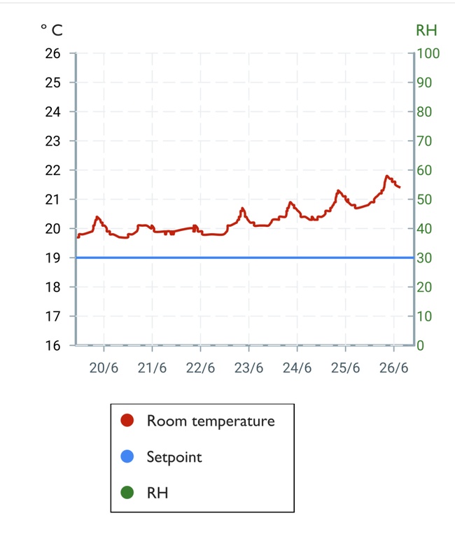

Ik heb hier een Daikin WP met vloerkoeling. Begane grond werkt prima, lekker koel.
Bovenverdieping heb ik echter het idee dat het niet werkt of in elk geval een stuk minder werkt dan de begane grond. Verwacht ik er teveel van op de 1e verdieping of werkt het niet?
Hoe controleer ik dit?
Via Uponor staat de bovenverdieping op koelen.

vuurtjih schreef op woensdag 26 juni 2024 @ 08:59:
Kou zakt natuurlijk, dus boven zal het sowieso minder werken (want er komt geen kou van de verdieping daar weer boven). Wij hadden het vorig jaar beneden ook altijd koel, en boven toch wel rond de 24 graden op z'n max (en die hebben we dit jaar nu ook al gehaald, op dit moment). Het moet ook wel een paar dagen echt warm zijn voor de kou goed in de vloeren zit natuurlijk.
Ik heb net mijn nieuwe woning, en heb ook een Uponor Smatrix, maar dan met een Mitsubishi Ecodan. Ook nog een beetje aan het uitvogelen wat werkt. Bij mij lijkt het veel uit te maken waar de aanvoertemperatuur op ingesteld staat. Die staat nu op 17 graden, ingesteld op het display van de Ecodan zelf. Ik begreep wel van de installateur dat ik dit ivm condens niet te koud mag zetten, dus opletten waar je op instelt. Maar misschien staat hij bij jou nog te hoog?
Tevreden met de temperatuur in ieder geval.
Afbeeldingslocatie: https://tweakers.net/i/rRjt2aaxEL0XbPdpH1v1ci0cG-4=/x800/filters:strip_exif()/f/image/v3Uyk1uV0sm0NSRyZBwIhpl0.png?f=fotoalbum_large
Screenshot is van een paar dagen geleden overigens. Met name op de 2e verdieping kruipt de temperatuur langzaam omhoog, daar is het nu circa 21-22 graden. Dit is de trend van een kamer op de bovenste etage:
Afbeeldingslocatie: https://tweakers.net/i/nCmWyqhOil71v0adbeAM8UKo0HM=/x800/filters:strip_icc():strip_exif()/f/image/Co0tDanzb8badGDHMMj8Hnx6.jpg?f=fotoalbum_large

Ik zit gemiddeld op 3kwh per dag nu met de vloerkoeling. En dan koel ik naar 23graden.
  • Kees_frl
  • Laatst online: 23:42
hier op zo'n 8 kwh per dag, koel wel 220m2

Afbeeldingslocatie: https://tweakers.net/i/Qc6mH1bCLSvfIUcKzHBz36pxRxg=/x800/filters:strip_icc():strip_exif()/f/image/7Tc2QsDLjmUuRI7dDtMDYHiR.jpg?f=fotoalbum_large
Afbeeldingslocatie: https://tweakers.net/i/WdnyeASDpQHrRoSk9mHXmrVXV3A=/x800/filters:strip_icc():strip_exif()/f/image/8fKoholjdEPw6vsI8kmIqziX.jpg?f=fotoalbum_large
Even wat alternatieven in floorplanner gezet. Partner is nog niet 100% enthousiast over een muurtje zetten. Lastig lastig.
Overal rekening gehouden met minimaal 1m doorloop. In optie 1 kun je geen nachtkastjes kwijt en is de kast gedeeltelijk 35cm waardoor je met je hangende spullen (waar we vrij veel van hebben) niet wegkomen.
[ Voor 7% gewijzigd door YKla op 27-06-2024 08:13 ]

YKla schreef op donderdag 27 juni 2024 @ 08:07:
Nog niet helemaal af maar zo hebben wij het dus gedaan. Ikea pax kasten. Schuifdeur 60 diep aan de ene kant, de andere open kast 40diep.
Ruimte is volgens mij 20cm korter dan bij jou.

Je zou ook een glazen wand kunnen plaatsen al dan niet doorzichtig en al dan niet voorzien van dresswall.
Afbeeldingslocatie: https://tweakers.net/i/7kJ5Yn-7UoG3J-YKW5YDSX5bk2g=/800x/filters:strip_icc():strip_exif()/f/image/9YEktUW4bZonjGC7zX9CN8KS.jpg?f=fotoalbum_large

Chedara schreef op donderdag 27 juni 2024 @ 08:39:
Ja hebben we ook aan zitten denken maar dat wordt denk ik rommelig? We hebben nu 4m kastenwand in 35 diepte. Dat gaat natuurlijk ook aanzienlijk schelen als je een deel in 60 hebt, omdat je dan je overhemden, colberts en jurken enz niet over dwars hoeft te hangen. En kunnen we met iets minder kast uit.

Draakje5 schreef op donderdag 27 juni 2024 @ 08:15:
***members only***
En dan is je doorloop 80 ongeveer denk ik?

YKla schreef op donderdag 27 juni 2024 @ 08:46:
Juist. Paar cm meer volgens mij, maar rond die koers. Daarom moesten er ook wel schuifdeuren komen. Alleen de laatste kast (die tegen de badkamer wand) heeft een normale deur. Ruimte is groot zat.
Met een hoekkast kwamen we niet uit, aangezien we persee 2 brede pax kasten wilde hebben van een meter.

Draakje5 schreef op donderdag 27 juni 2024 @ 08:48:
Zou je ook een foto vanuit de andere kant kunnen sturen? Mag eventueel ook in dm.
Even voor de duidelijkheid; je hebt dan schets 1 toch?
Het hoeft natuurlijk geen doorzichtig glas te zijn. het oogt in ieder geval wat ruimtelijker dan een volledige muur.
Bij ons in het project zijn er ook die een muur in het midden hebben geplaatst, zodat je langs beide zijde de kast in kan lopen, dat is ook weer wat ruimtelijker.Afbeeldingslocatie: https://tweakers.net/i/WXU2hL_m7AsXshlZ_0Q172Z1bU8=/full-fit-in/4000x4000/filters:no_upscale():fill(white):strip_exif()/f/image/of33ITLSevsi07XrL2BDwYBs.png?f=user_large

Dat wandje is hartstikke zonde van de ruimte. Je kunt dit ook heel gemakkelijk doen door achter op de kasten meubelpanelen op maat en in de juiste kleur te monteren.
Nu verlies je 10 cm in de toch al kleine kamer. Door met meubelpanelen te werken wordt dat 2 cm en als extra voordeel kun je dit later ook ongedaan maken als je wensen veranderen.
Meubelpanelen zijn online te krijgen in grote breedtes en hoogtes en op kleur. Ik bedoel dus niet de standaard witte stroken van de Gamma van 60 cm breed.
