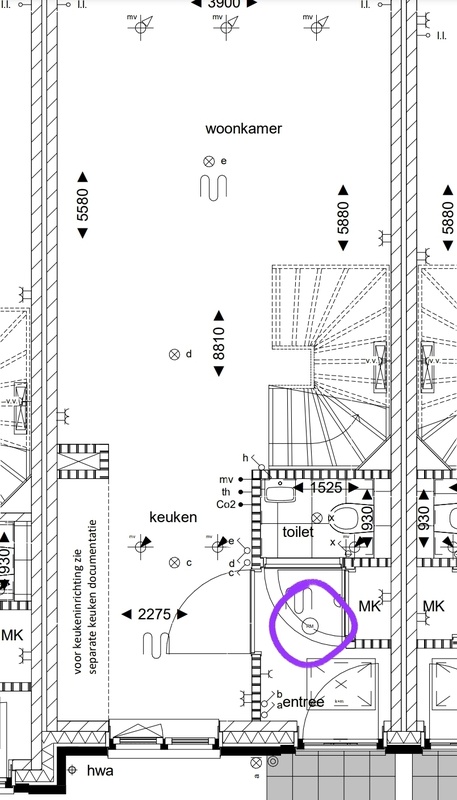

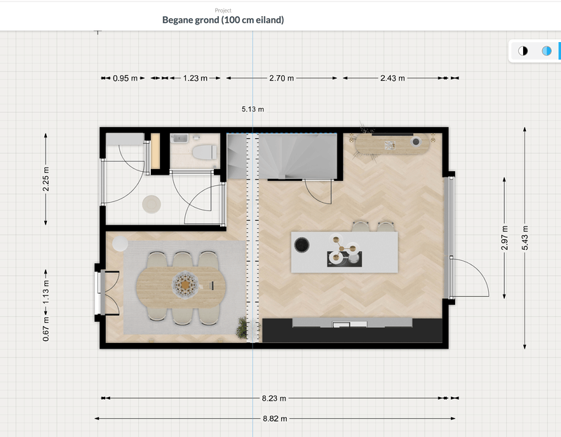

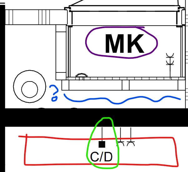

  • Sen.
  • Registratie: Juni 2024
  • Laatst online: 19-03-2025
Hierbij een plattegrond van de begane grond. Op de plattegrond in zwart/wit is de originele indeling te zien, de plattegrond met gekleurde markeringen is met onze aanpassingen..
(wij hebben de hal iets laten verkleinen, zodat er voldoende ruimte over zou blijven voor de leefkeuken. De hal liep in eerste instantie door tot net voorbij het gedeelte van de trap waar je naar boven loopt.)
Ook is ons huidige plan voor de indeling te zien, wij hebben ervoor gekozen de keuken te verplaatsen naar de achterkant van de woning ivm meer ruimte voor een eiland. Voor het doorgeven van de definitieve indeling hebben we niet lang meer de tijd..
Het gaat om een vierlaagse woning. Hoe hebben anderen met een vierlaagse woning de indeling gedaan (voor wat inspiratie)? Zien jullie wellicht nog wat knelpunten/nadelen voor de indeling die wij gekozen hebben?
Ook hebben wij van de aannemer bericht gehad dat het afnemen van een extra rookmelder op de begane grond nu verplicht is vanwege het verkleinen van de hal.. In eerste instantie werd er enkel een rookmelder geplaatst in de hal (die verbonden is met de trap). Nu moet er ineens een extra rookmelder in de hal en blijft de bestaande in de woonkamer/keuken staan.
Dit lijkt mij echter overbodig, omdat op de originele tekening geen rookmelder in de woonkamer/keuken geplaatst zou worden..
De aannemer beroept zich op het bouwbesluit en dat dit daar vanuit verplicht is. Enig idee of dit klopt?
Dank alvast voor de reacties.

@Sen. het komt denk ik doordat je de trap nu open hebt in je woonkamer naar boven. Potentieel trekt rook/vuur nu naar boven en als daar dus geen rookmelder zit dan kom je hier mogelijk “te laat” achter.
In de tekening vanuit de bouw zit de trapopgang in de hal wat ik je ook zou aanraden eigenlijk tenzij je achteraf zelf in je tweede optie de trap opgang nog gaat afsluiten?
Bij je meterkast is sowieso een rookmelder verplicht dus vandaar nu 2 denk ik.

Woningen met trap in woonkamer in ons project hebben maar 1 RM:
Afbeeldingslocatie: https://tweakers.net/i/p3_B7KELSLo1c6yaCj6nsWpSV0c=/x800/filters:strip_icc():strip_exif()/f/image/MX342oLhR9KsuzKTnwvm3pPp.jpg?f=fotoalbum_large
  • GeeMoney
  • Laatst online: 15:05
@Draakje5 wellicht wijziging in bouw besluit of verschil in gas/geen gas? Een andere logische verklaring kon ik niet bedenken eigenlijk.

GeeMoney schreef op vrijdag 14 juni 2024 @ 17:41:
Staat dat in het bouwbesluit?
Op de pagina van de Rijksoverheid staat er niets over die verplichting.
  • auditor86
  • Registratie: Mei 2024
  • Laatst online: 14:01
Wolly schreef op zaterdag 15 juni 2024 @ 08:40:
Waarschijnlijk hangen ze hen in de hal omdat er staat dat hij bij voorkeur in de hal moet hangen.
Het idee daar achter is dat de hal in de meeste gevallen een belangrijke vluchtroute is.
Bij een trap in de woonkamer wil je daar in principe ook een rookmelder hebben. Je wil immers tijdig gewaarschuwd worden als je ligt te slapen en er beneden iets gebeurd waardoor je mogelijk niet meer veilig naar beneden zou kunnen.
Al zal met een open trap er waarschijnlijk ook rook naar boven gaan en daar de rookmelders activeren. Dat zal echter wel wat langer kunnen duren.
  • GeeMoney
Ik kreeg het destijds van de installateur te horen. Of het precies in het bouw besluit staat weet ik niet maar feit is dat in elke woning hij inderdaad in de hal hangt waar in NL ook 98% van de keren zich de meterkast bevindt. Logisch ook want dat is ook een plek waar theoretisch de kans ook hoog is dat er brand uitbreekt (gas/elektra komt daar samen). Dit tezamen met de vlucht route inderdaad maakt het allemaal wel logisch.
Ik heb zelf een extra z-wave rookmelder in de meterkast zelf nog geplaatst en in de technische ruimte zelf ook, daar hangt hij bij mij ook voor ipv in de ruimte zelf vanuit de bouw.
  • Wolly
GeeMoney schreef op zaterdag 15 juni 2024 @ 11:47:
Er is dus geen verplichting om een rookmelder bij de meterkast te hebben. Het is wel verplicht om een rookmelder op vluchtroutes te hebben.
Daarnaast dienen er ook rookmelders te zijn in besloten ruimtes waar een vluchtroute doorheen loopt, zoals meestal de hal, gang en overloop.
  • GeeMoney
Wolly schreef op zaterdag 15 juni 2024 @ 11:58:
Hij is dan dus eigenlijk semi verplicht want de meterkast bevindt zich altijd binnen X meter van de voordeur in NL en is dus ook altijd een vlucht route.
Blijft die rookmelder bij de trap eigenlijk over, daar lijkt dus ook geen verplichting voor te zijn maar ik snap hem wel. Het is immers geen afgesloten ruimte maar ligt wel op de vluchtroute.
Dit zijn van die zaken die nu op papier vervelend lijken maar als je eenmaal woont ben je het zo vergeten en is het dus alleen maar toegevoegde waarde voor je eigen veiligheid. Hij zou lastig zitten als ze mogelijk zelf een deur willen plaatsen tot aan het plafond.
[ Voor 14% gewijzigd door GeeMoney op 15-06-2024 12:04 ]
  • Wolly
GeeMoney schreef op zaterdag 15 juni 2024 @ 12:02:
Nee, een rookmelder is ook niet semi verplicht bij groepenkasten. Een rookmelder is verplicht in vluchtroutes volgens de link van NVM.
Over groepenkasten bij vluchtroutes gesproken, het blijft natuurlijk bijzonder dat die 0,0 brandbeveiligd zijn. Geen brandwerende deur bijvoorbeeld. Het mag natuurlijk niet teveel kosten :X
  • GeeMoney
Wolly schreef op zaterdag 15 juni 2024 @ 13:05:
Hij is semi verplicht omdat hij dus altijd bij een vluchtroute zit ;) . En de deuren zijn brandvertragend.
Volgens de regels heb je dus gelijk, volgens de praktijk zit hij er in 95% van de gevallen.
[ Voor 7% gewijzigd door GeeMoney op 15-06-2024 13:19 ]
  • Wolly
GeeMoney schreef op zaterdag 15 juni 2024 @ 13:14:
Welke deuren zijn brandvertragend? Die van de groepenkast is niet standaard brandvertragend hoor.
  • GeeMoney
Wolly schreef op zaterdag 15 juni 2024 @ 13:35:
Daar zit als het goed is een speciale laag op die brandvertragend werkt. Vergelijk hem maar eens met een andere tussendeur. Het lijkt een soort lamineerlaag. Ook is het van geperst materiaal onder hoge druk die hogere temperaturen aankan dan normale tussendeuren.
[ Voor 3% gewijzigd door GeeMoney op 15-06-2024 13:40 ]
  • Wolly
GeeMoney schreef op zaterdag 15 juni 2024 @ 13:39:
En die ventilatiesleuven gaan zeker dicht als er rook is :Y)
Als er een eis was qua brandwering zou dat wel in de richtlijnen staan die netbeheerders stellen.
Nu staat er alleen dit in:
De deur van de meterruimte heeft een dagmaat van minimaal
70 centimeter x 205 centimeter en is afsluitbaar. De deur van
de meterruimte moet voorzien zijn van twee roosters, op 20
centimeter van de bovenzijde en 20 centimeter van de onderzijde. De roosters hebben een vrije doorlaat van minstens 200
vierkante centimeter
Ik ben wel benieuwd naar je bron over speciale lagen en bestendig tegen hogere temperaturen.

  • GeeMoney
Wolly schreef op zaterdag 15 juni 2024 @ 13:43:
Heb je je deur al bekeken? Dan zie je een HPL laag, die is op zichzelf brandvertragender dan zonder die laag. Het rooster zit erin voor ventilatie voor met name gas aansluiting en de temp enigszins niet te hoog op te laten lopen (door dus te ventileren) voor je koud water aansluiting. Brandwerend is iets anders dan brandvertragend hé, met die sleuven is brandwerend natuurlijk niet mogelijk maar brandvertragend natuurlijk wel.
Geen idee waar je iedere keer heen wilt maar feit is dat er geen normale tussendeuren worden gebruikt voor meterkasten maar onder hoge druk geperste mdf platen met een hpl laag die ook duurder zijn dan een normale tussendeur.
Wat in welk besluit staat heb ik geen idee van maar ik moet de eerste hal nog tegenkomen zonder rookmelder en met een normale tussendeur bij de meterkast vanuit de oplevering.
[ Voor 6% gewijzigd door GeeMoney op 15-06-2024 14:00 ]
  • Wolly
GeeMoney schreef op zaterdag 15 juni 2024 @ 13:57:
Ik wil naar onderbouwde beweringen en niet dat zaken hier als feiten worden verkocht.
Ik ken genoeg meterkasten met een multiplex deur(tje) of een normale binnendeur van 78cm breed.
Een brandwerende deur met twee plastic rooster bestaat niet.
Tot nu toe heb ik overal linkjes bijgezet om te onderbouwen dat jouw meningen niet stroken met de feiten.
  • GeeMoney
Wolly schreef op zaterdag 15 juni 2024 @ 14:02:
Heb je je eigen deur al bekeken die vanuit de oplevering geplaatst is? Het is wellicht niet verplicht maar het is in al mijn gevallen wel degelijk een afwijkende deur met op zijn minst een HPL laag.
Maar om je een lekker weekend te bezorgen geef ik je gewoon groot gelijk hoor.
Zowel de rookmelder(s) als deuren staan nergens beschreven in normen die voor ons makkelijk in te zien zijn. :Y)
Dus houd er rekening mee dat je bij toeval een rookmelder kan ontdekken in je hal welke vaak vlakbij je meterkast hangt welke een afwijkend deurtje kan hebben. Hoeft niet, kan wel.
[ Voor 31% gewijzigd door GeeMoney op 15-06-2024 14:27 ]

Sen. schreef op vrijdag 14 juni 2024 @ 11:39:
Aannemer heeft gelijk. Een rookmelder is verplicht in iedere afgesloten ruimte waardoor een vluchtroute loopt. Door de trap in de woonkamer uit te laten komen is de woonkamer nu onderdeel van de vluchtroute van boven naar buiten en dus moet er een rookmelder hangen. De hal is tevens zo'n afgesloten ruimte en dus moet daar ook een rookmelder. En dan moet er ook nog een op elke verdieping.

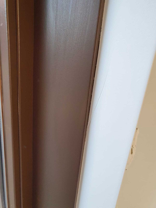

Ik heb nog even de punten erbij gepakt die niet goed waren om een indruk te geven van het tussenresultaat. Dat klinkt allemaal vrij ernstig maar ik moet wel zeggen dat na melding hiervan ze nog later op de dag het meeste al hadden hersteld en alle andere punten in de dagen daarna. Het is wel even een schrikken en een vervelende ervaring als je ziet dat er geen goed werk geleverd is in eerste instantie. Achteraf kan ik ze nog wel aanraden omdat het snel en zonder discussie gecorrigeerd was. Dit waren de punten:
  • Bij de wand met accentkleur werd de muur beschadigd bij het verwijderen van de tape. Aan de bovenkant van de muur trokken ze de kleur eraf en zijn vervolgens naar huis gegaan. Kan niet anders dan dat ze dit zelf ook gezien hadden.
  • Geknoeid met verf op de kozijnen
  • Koof in de trap vergeten
  • Boven het kozijn en zijkanin trapkast vergeten
  • Kozijn badkamer was verkeerd afgeplakt. Daardoor een deel naast het kozijn niet voorzien van duspleister of verf
  • Naden naast het kozijn van de wc
  • Naast kozijn in de overloop een stuk niet gedaan
  • Streep door de dunpleister naast de tuindeuren
  • Nog enkele kleine oneffenheden en beschadedingen door de gehele woning
Hier nog een voorbeeld van het type beschadegingen. Bij een goede kwaliteitscontrole zou het niet aan de bewoner moeten zijn om dit op te merken.
Afbeeldingslocatie: https://tweakers.net/i/CeNVl-AjtyHZFj432gevGEizczk=/x800/filters:strip_icc():strip_exif()/f/image/pUOhTjoVc3bsh2yBny3VGa9t.jpg?f=fotoalbum_large

Nog even een verduidelijking op mijn vorig bericht.
Rood = TV kastje
Groen = 1 UTP aansluiting
Blauw = ruimte tussen meterkast en muur woonkamer
Paars = Meterkast
Ik wil 3 extra UTP punten bij het TV kastje. Die kan ik als meerwerk bestellen (totaal +- €1200,-)
Maar boor het liever zelf voor dat geld vanuit de MK
Die ene die er al zit (groen) boren ze die recht vanuit de meterkast naar het punt in de muur. (Door blauw heen?) Of gaat dat via de kruipruimte? Wat is gebruikelijk?
Ook weet ik niet zeker wat blauw is. Lijkt op loze ruimte. De bol links zijn volgens mij de leidingen van de mechanische ventilatie.
Afbeeldingslocatie: https://tweakers.net/i/DsWkYv0aH4PxVOjg22ASh4c5nqE=/full-fit-in/4000x4000/filters:no_upscale():fill(white):strip_exif()/f/image/m42nePte2gdIHgwBBsQpX27u.png?f=user_large
[ Voor 14% gewijzigd door pnczbr op 24-06-2024 12:27 ]
  • Draakje5
  • Laatst online: 12-11 22:19
pnczbr schreef op maandag 24 juni 2024 @ 12:02:
Rood = TV kastje
Paars = Meterkast
Veel voorkomend is leidingwerk op de vloer , over je vloerverwarming.
Voor 1200 euro zou ik ook zelf een gaatje boren van de MK naar de muur er achter. Ik zou hem dan vanuit je WK boren zodat je hem op de juiste hoogte naast de andere WCD's hebt zitten. Blauw is mogelijk loze ruimte ja, omdat waarschijnlijk je toilet er naast zit en ze die diepte gelijk houden.
  • pnczbr
  • Laatst online: 22-04 11:49
Draakje5 schreef op maandag 24 juni 2024 @ 12:45:
Inderdaad. Rechts zit een toilet.
Ik ga het meerwerk niet afnemen en zelf aan de slag na oplevering. Bedankt!
