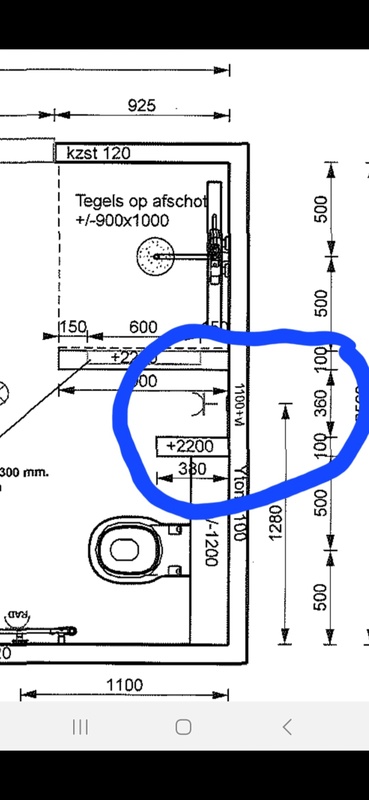

Volgens de installateur van het bad staat het bad waterpas..
Het verschil met links en rechts (bad tov vloer) is zeker 1cm. Vloer eruit, egaliseren en opnieuw leggen?

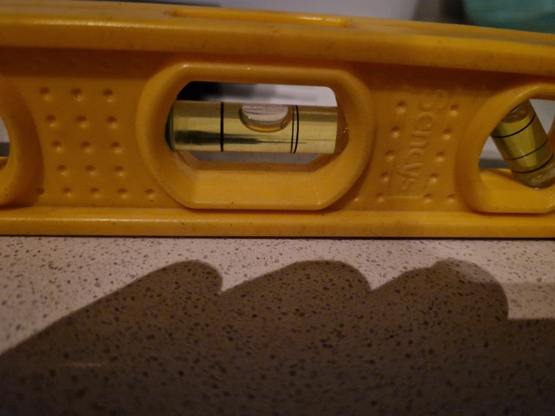

De vloer was ongeveer zo ( 20cm waterpas gemeten ).
Afbeeldingslocatie: https://tweakers.net/i/1VrtjRfFkF6YvXEB7DaeLOjtfh4=/800x/filters:strip_icc():strip_exif()/f/image/MY6z8AQqDROjDeAFjPHXhmi3.jpg?f=fotoalbum_large
Het gemeten verschil 1cm over 1.8meter.

  • Source90
  • Laatst online: 14:51
Denk toch echt dat dit "binnen de marges" valt.
Zullen waarschijnlijk iets onder het bad moeten maken/fabriceren zodat deze ook waterpas blijft staan, gok ik (zelf geen bad)?
Met een nette kitrand zal je er niet veel van zien, gok ik (neem aan dat je niet dagelijks op je badkamervloer ligt, op deze hoogte).

Source90 schreef op dinsdag 12 december 2023 @ 19:57:
Het viel ons al op toen we de badkamer binnen liepen. Maar ze zullen nog moeten kitten denk ik ja. Al wordt dat ook een uitdaging met de ruimte tussen bad en wand.

Draakje5 schreef op dinsdag 12 december 2023 @ 19:44:
***members only***
Helaas is egaliseren in bouwtermen niet hetzelfde als waterpas maken. Ligt waarschijnlijk aan de dekvloer zelf. Het doel van egaliseren is trouwens ook niet om waterpas te maken, maar om de vloer vlak te maken (oneffenheid eruit). Het duurde zelf ook even voor ik hier achter kwam, bij mij uitte het zich door enorme kieren onder de plinten. Dat is uiteindelijk opgelost met kit. Gaat dat hier nog gebeuren? Dan zie je er niks meer van.
  • Makrolon
  • Registratie: September 2019
  • Laatst online: 14:26
Volgens mij moet een vloer in een badkamer of waterpas liggen of afschot richting douche. Als het dus de andere kant op is is t niet volgens de marges.
13480 Wp solar | 2x Panasonic 7j met 1x 300l sww | Laadpaal installateur, pb voor een offerte
  • Blihi
  • Registratie: Juni 2018
  • Laatst online: 28-10 10:19
@Draakje5 zie ook https://www.berkersvloere.../vlakheid-cementdekvloer/
Maar deze vloer is al afgewerkt. De vraag is dus bij wie je moet zijn. De aannemer voor de cementdekvloer of de tegelzetter die niet geegaliseerd heeft. Of zijn de tegels in cement gelegd met de bouw mee?
Het is in ieder geval een punt om op te nemen bij de oplevering.

Blihi schreef op woensdag 13 december 2023 @ 08:09:
De aannemer is ons aanspreekpunt voor het tegelwerk. Dit loopt allemaal via de bouw en aan de aannemer betalen we ook het tegelwerk. Op de offerte van de tegelzetter staat ook egaliseren.
Klopt het dak vlakheidsklasse 4 altijd van toepassing is als minimale norm voor cementdekvloeren?
Dit geeft een maximale maatafwijking van 7mm aan bij 2 meter (ons gemeten verschil is over 1.8m dus de norm zou onder de 7mm moeten zitten lijkt mij. Of mag de afwijking van de cementdekvloer 11.5cm zijn (toets hoog)?
  • Treepata
  • Laatst online: 30-08 10:13
In ons nieuwbouwhuis ging het om klasse 4. Weet niet of dat voor andere huizen anders is.
Het verschil mocht tussen toets laag en hoog zitten. Dus voor ons max 11,5 mm over afstand van 2 meter. Als het verschil meer is dan dat, moet de bouwer aan de slag. Maar dan moeten ze ook de kans krijgen om het te verifiëren.
Modern technology owes nature an apology.
  • Draakje5
  • Laatst online: 15:58
Treepata schreef op woensdag 13 december 2023 @ 08:52:
Wat zegt of voegt de toets laag of maximale maatafwijking dan toe die beide lager zijn (als de max. afwijking toch al 11.5mm mag zijn bij 2meter)?
  • Treepata
Draakje5 schreef op woensdag 13 december 2023 @ 08:57:
Dat weet ik helaas niet. In gesprek met de bouwer gaf zij aan wat ik hierboven heb benoemd. Helaas weet ik niet de verdere ins en outs van de tabel.
Deze link geeft wat meer info denk ik: https://www.solidfloors.nl/blog/wat-is-vlakheidsklasse/ . Of zoek even op NEN-2747, waarin dit staat beschreven.

Dag allen, al enige tijd lees ik dit topic mee. Ons huis wordt bijna opgeleverd. We laten een nis (lees: twee muren, zie foto) in de badkamer maken waar we planken tussen willen doen voor handdoeken, tandenborstel etc.
Afbeeldingslocatie: https://tweakers.net/i/LSzNxa73KhnyXpzBnKkE3HgVnmQ=/x800/filters:strip_icc():strip_exif()/f/image/aFqSioeAvG8EAVHrom8udTsn.jpg?f=fotoalbum_large
We hebben een afstandsbreedte doorgegeven van 36cm, echter is de nis in werkelijkheid nu 31,5cm. Dit klinkt als een klein verschil maar maakt wel dat we handdoeken moeten proppen. Ik vroeg mij af welke plichten de aannemer heeft en wel rechten wij als koper hierin hebben, de woning wordt gebouwd onder woningborg.
Alvast dank voor jullie adviezen.

  • Blurk62
  • Laatst online: 11:30
Agillian schreef op zondag 17 december 2023 @ 12:50:
Ik zou hier enorm van balen, juist omdat die heel specifieke maat zo duidelijk op de tekening staat. Als de nis 4,5cm te smal is, is een andere afstand waarschijnlijk 4,5cm breder. Waar is dat? Bij het toilet staat +/- 120cm, het zou me niets verbazen als dat precies 120cm is in plaats van de 115,5 cm die het had moeten zijn. Ik zou hier zeker een punt van maken maar ik weet helaas niet of je sterk staat. Iets anders om te controleren is of die muurtjes überhaupt loodrecht en haaks op de muur staan.

  • Blihi
Blurk62 schreef op zondag 17 december 2023 @ 14:30:
Die +/- 120cm is de hoogte. De breedte van het toilet is 1000mm.
De vraag is waar de ruimte gebleven is. De badkamer zou 256 breed moeten zijn, dus welke maat klopt er nog meer niet?
