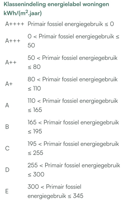

Volgens mij niet. Primair fossiel energieverbruik kwh /m2 jaar bij BENG moet <50 zijn. En dat is minimaal A+++.
Afbeeldingslocatie: https://tweakers.net/i/JQmMBhI2WIlaA4zf3o3OAfAscTg=/x800/filters:strip_icc():strip_exif()/f/image/3S0BdeiPXqtAc6SOMuBrmlqO.jpg?f=fotoalbum_large

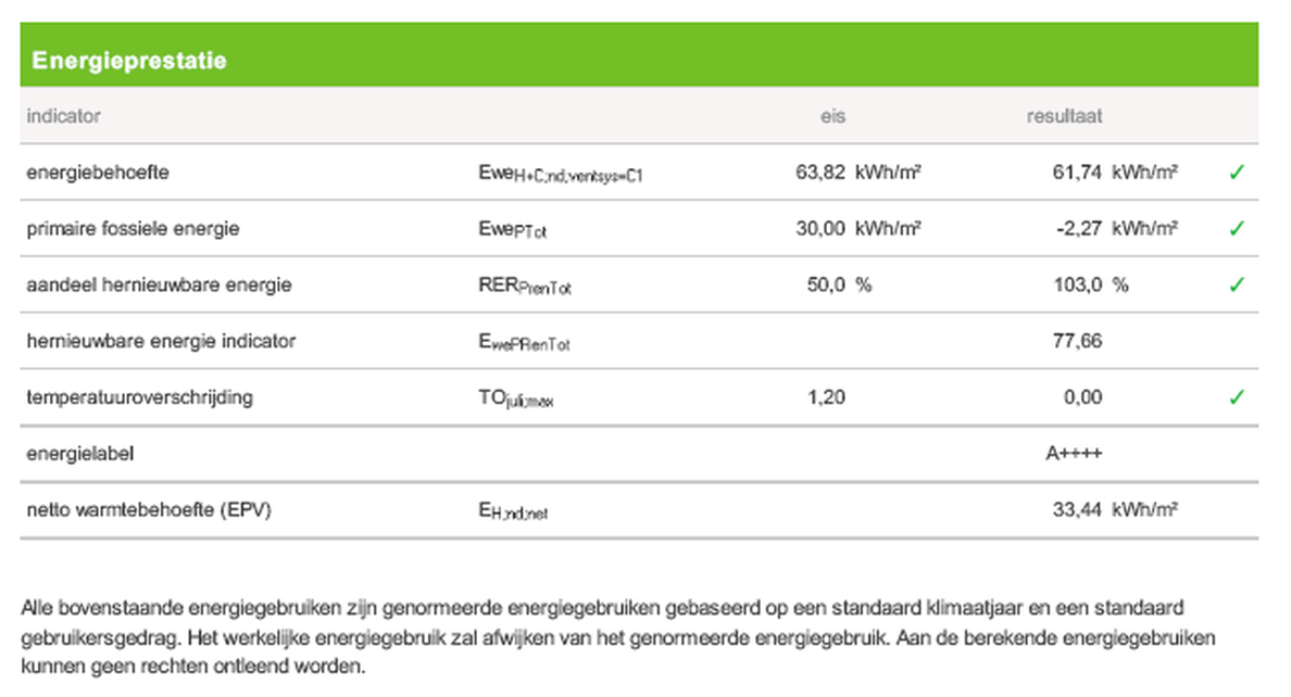

Ter vergelijking de mijne. Woning moet nog opgeleverd worden, maar is de definitieve berekening. Dit komt uit op A+++.
Afbeeldingslocatie: https://tweakers.net/i/5qsQY9GOKIPY-jDdfbSSIzK9-zo=/800x/filters:strip_exif()/f/image/pomplSTu9wlZNFJnlA4WBHDP.png?f=fotoalbum_large
Dit zijn de aantallen, er komen nog 11 panelen achteraf bij. Ik dacht alleen gebouwgebonden te hoeven opwekken, maar twijfel door de discussie hier.
Afbeeldingslocatie: https://tweakers.net/i/vBQqRGHdDzDgmtA1SfzWYKngdw0=/800x/filters:strip_exif()/f/image/GuqVDyLCeisM4aSwRqp1tL2M.png?f=fotoalbum_large

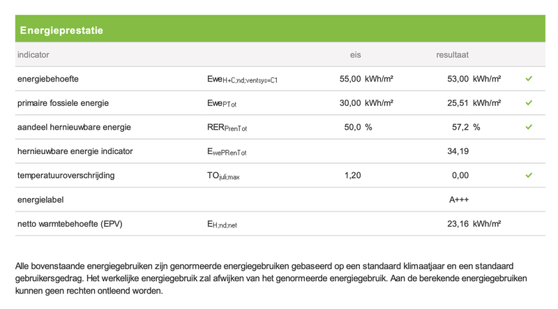

Hier voorlopig A++++ met bijbehorende berekening, omdat de primaire fossiele energie dus <0 is.
Afbeeldingslocatie: https://tweakers.net/i/EzQTejff-RiTQiJvu2HcECunp0E=/full-fit-in/4000x4000/filters:no_upscale():fill(white):strip_exif()/f/image/hnwPF1Vo4ASsLRc0Cr3zRFrB.png?f=user_large

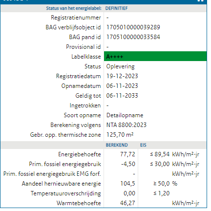

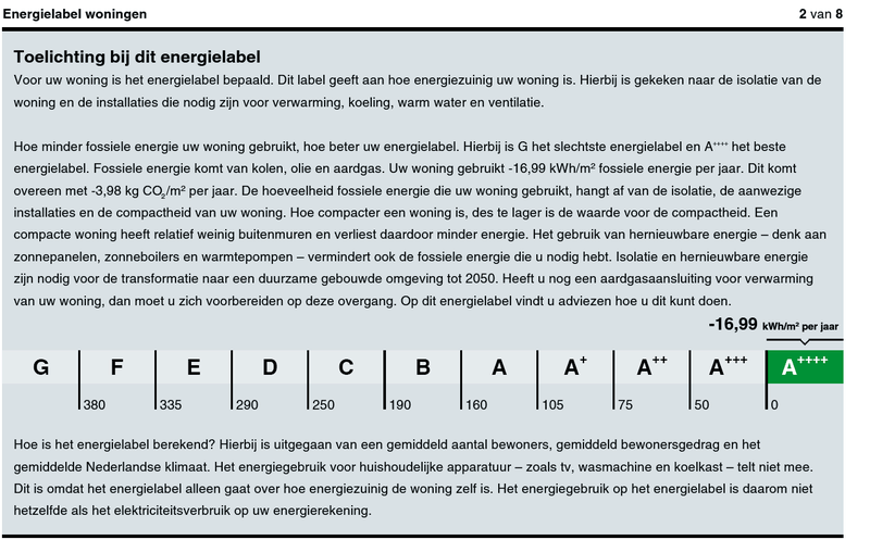

Hier A++++ definitief label met -17,97 kWh/m^2 per jaar. Buren hebben A+++ want die hebben minder zonnepanelen, geen tripel glas, geen WTW.
  • rubenos
  • Laatst online: 15-10 15:53
Thanks, hier kan ik wat mee. Volgens mij klopt het dus wel dat je met het opwekken van minimaal gebouwgebonden voldoet aan 'energieneutraal' en dus A++++ krijgt. Want jij dekt niet gebouwgebonden + gebruikersgebonden (eis is dan: 3.150kwh bij (half-)vrijstaand huis).

rubenos schreef op dinsdag 19 december 2023 @ 09:26:
Interessante discussie dit. Hierbij ons voorlopig energie label A+++. Er worden via meerwerk nog 4 extra panelen voorzien. Ik schrik wel van de hoge kwh waarden op de meter, maar het is ook een groot huis. Al moet ik nog zien wat daar van terecht komt. Voor verwarming wordt een hoop gerekend, maar wij verwarmen nooit het hele huis .
Afbeeldingslocatie: https://tweakers.net/i/UC7M1qsfMVZwJe806t0Po6szhLY=/800x/filters:strip_icc():strip_exif()/f/image/B0zD0lbTfw4lsmQlcMdZLGQl.jpg?f=fotoalbum_large
Afbeeldingslocatie: https://tweakers.net/i/AJHqYMUbKeyxFnOAdYL__SIFEkU=/800x/filters:strip_icc():strip_exif()/f/image/HNUCVag3778RY14CCCaeT6uZ.jpg?f=fotoalbum_large
Afbeeldingslocatie: https://tweakers.net/i/-dw1zU75ftnjeqcUSvecJY5hCR8=/800x/filters:strip_icc():strip_exif()/f/image/sp680XbMNrac9ukGeKeeoXAR.jpg?f=fotoalbum_large

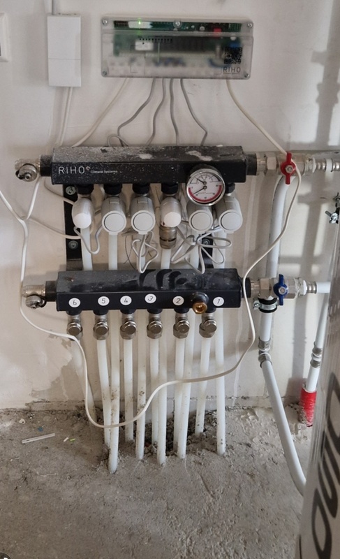

Vieze leidingen, vies water?
Ze waren wit, zijn nu bruin.
Afbeeldingslocatie: https://tweakers.net/i/egB91_C7OwTzeSIKyqxEWMmIZc8=/x800/filters:strip_icc():strip_exif()/f/image/KxwUJjoorYfamxMQAW2yIvOQ.jpg?f=fotoalbum_large
Afbeeldingslocatie: https://tweakers.net/i/_ZDf8np8GIvP1XvBnBxoIx_OJuM=/x800/filters:strip_icc():strip_exif()/f/image/dI7FcvX3x9E8LdjUfi0Q5KTV.jpg?f=fotoalbum_large
  • Nano2009
  • Laatst online: 19:50
Draakje5 schreef op maandag 18 december 2023 @ 21:26:
Bij mij geeft de bouwer aan dat met onderstaande resultaten wordt voldaan aan de BENG norm voor onze woning. De energieverbruik is hierbij hoger dan 50 kWh. Het betreft overigens wel een woning met stadsverwarming.
Afbeeldingslocatie: https://tweakers.net/i/7k__f8ofVlfyx8TMz6HkK7CaudM=/full-fit-in/4920x3264/filters:max_bytes(3145728):no_upscale():strip_icc():fill(white):strip_exif()/f/image/mg6yp1a8PmuLgvwzsWP8sM95.jpg?f=user_large
  • Miezie
  • Laatst online: 19:16
Miezie
Niet te moeilijk doen...
Nano2009 schreef op dinsdag 19 december 2023 @ 22:22:
Primair fossiel (beng 2) is lager… eis staat er overigens prima naast voor je woning. Aandeel hernieuwbaar is beng 3. En energiebehoefte per m2 is beng 1.
Niks mis mee.
Bij beng wordt naar de woning in de context gekeken, dan kan je met A++ dus prima op beng 2 scoren en bij het type woning ook op beng 1 en beng 3 goed zitten met een A++.
[ Voor 10% gewijzigd door Miezie op 19-12-2023 22:47 ]

Waar halen jullie trouwens bovenstaande tabellen vandaan? Ik heb op mijn energielabel enkel één regel (fossiele energie).
Afbeeldingslocatie: https://tweakers.net/i/sXMcrvvf2FfJyrDEk_nKxpGNRig=/800x/filters:strip_exif()/f/image/iWMPizbbZh982DQ4ArNg1l0J.png?f=fotoalbum_large
Wordt geen woord gerept over energiebehoefte en warmtebehoefte? :?
Never mind, ben stekeblind. Eronder staat een stukje over warmtebehoefte/energiebehoefte :X
In vergelijking met bijvoorbeeld Draakje en Rubenos van een paar pagina's terug, vind ik de warmtebehoefte bij onze woning behoorlijk hoog (+50% Draakje en +100% Rubenos). Even los van de afmetingen van de woning, die kan ik niet zo snel terugvinden.

Source90 schreef op dinsdag 19 december 2023 @ 22:43:
Je kan deze informatie ook hier opvragen met je postcode + huisnummer: EP Online
Dit komt overeen met de definitieve berekening.
Afbeeldingslocatie: https://tweakers.net/i/eoVn256BWLuy7IAvkwpvP5xVj-8=/800x/filters:strip_exif()/f/image/tfXpCO7ru67V2rP37vSwrpLm.png?f=fotoalbum_large

Bij onze woningen is een BENG3 score van 100% van toepassing volgens Technische Omschrijving.
Nu zie ik dat de eerste 5 woningen energielabels hebben gekregen.
Woning zonder uitbouw (A++++):
Afbeeldingslocatie: https://tweakers.net/i/kzYSmb6VmcJYJ_lkeYXjcVFfits=/full-fit-in/4000x4000/filters:no_upscale():strip_exif()/f/image/F49CgHjNXlol4ZcoBlw1kRh9.png?f=user_large
Woning met uitbouw (A+++):
Afbeeldingslocatie: https://tweakers.net/i/Ok2XziLbZOKK5TsTL56ko3cqEBQ=/full-fit-in/4000x4000/filters:no_upscale():fill(white):strip_exif()/f/image/Ap0VctBXOzjFgXw93juHsVDU.png?f=user_large
Nu is mijn vraag; voldoet die A+++ woning (met uitbouw) ook aan een BENG3 score van 100%?
In mijn optiek moet daar het prim. fossiel energiegebruik onder de 0 zitten? Deze staat daar nu op 4,25?
Of in ieder geval moet het aandeel hernieuwbare energie op 100% staan ipv 95,50%?

Draakje5 schreef op woensdag 20 december 2023 @ 09:07:
Nee, is het in de meerwerk uitgesloten bij de uitbouw? Anders heb je een bouwpunt en moeten er wat aan gedaan worden...

Miezie schreef op woensdag 20 december 2023 @ 10:04:
Nope, bij meerwerk (uitbouw) is niks vermeld over uitsluiten van BENG3 100% norm of wat dan ook m.b.t. uitsluiten aanpassingen (capaciteiten van) installaties. Eigenlijk staat er zelfs bij de uitbouw dat dit inclusief is aanpassing elektrotechnische installaties, wtw, . Is er iets te zeggen of dat je van 95% naar 100% komt met bijv. 1 PV paneel?
