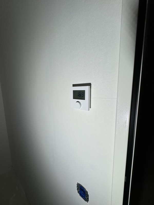

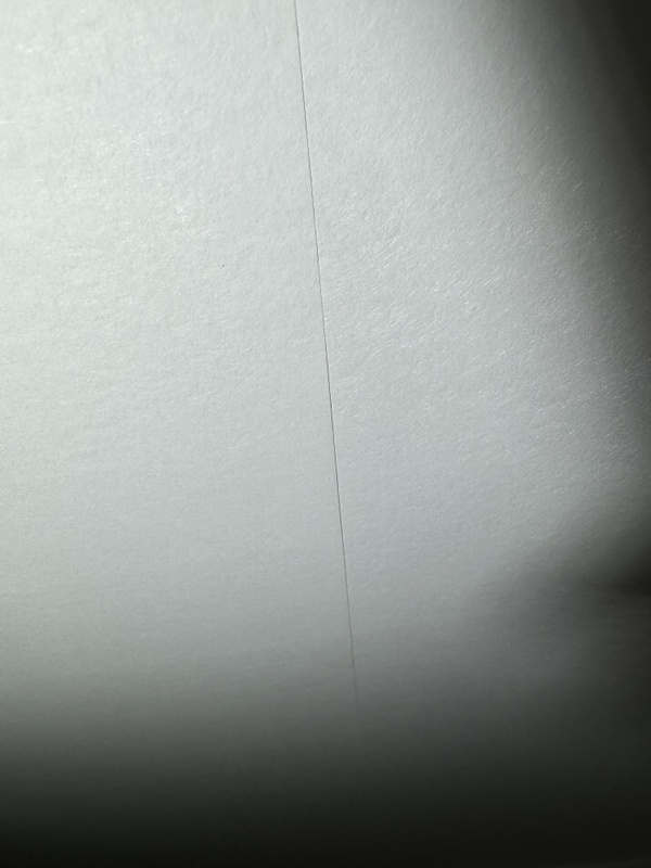

Safaci schreef op maandag 13 november 2023 @ 21:57:
Ik ben benieuwd hoe jullie hier tegenaan kijken.
De houtskeletbouwpanelen worden aan de binnenzijde afgewerkt met gipsplaten zoals hieronder te zien. De grote naden en schroefgaten worden nog gevuld en gladgestreken. Echter zullen er geen hoekprofielen worden geplaatst en wordt het niet veel strakker dan dit.
Onze behanger vindt dit niet behangklaar (want onmogelijk om die hoeken netjes te doen) en moet al deze wanden eigenlijk voorbereiden om netjes te kunnen behangen. Dit kost allemaal extra tijd en geld…
Ik wil het daarom met de aannemer bespreken bij de vooroplevering. Ik wil voorkomen dat het een welles-nietes discussie wordt over wat behangklaar is en wat niet. Iemand nog tips die ik kan gebruiken om mijn verhaal sterker te maken of ben ik gek en is dit gewoon behangklaar?
De definitie behangklaar weet ik niet… maar dat er bij ons nog een slag overheen gaat staat vast… en de behanger neemt dan ook dit soort moeilijke hoekjes wel mee.
Ik zou dit dan weer “wel prima” vinden en de kosten voor de behanger accepteren.

Ik zou zeggen, vraag woningborg of de waarborgende instantie even. Die kun je bellen en dan heb je mogelijk direct een antwoord. En anders even Vereniging eigen huis bellen.
Behangen zonder hoekprofielen is wel een risico.

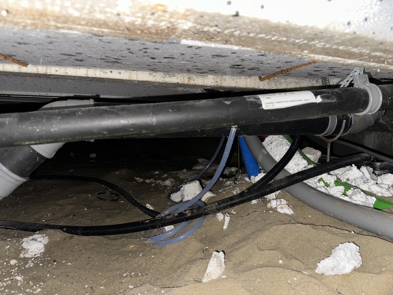

In onze akte van de notaris wordt verwezen naar een leiding voor de afvoer van grond/hemelwater.
Dit is een soort kokosleiding. Niet te verwarren met de leiding van het hemelwaterafvoer van dak. In de akte staat dat wij geen bomen mogen planten binnen 2 meter van de leiding en de leiding in stand moeten houden/repareren indien nodig.
Maar jullie raden het al. Niemand (notaris/ontwikkelaar/aannemer) heeft een tekening van waar die leiding ligt. :*) 8)7
[ Voor 3% gewijzigd door Draakje5 op 14-11-2023 21:04 ]

Lekker handig weer. Zit er een boete-clausule op? Want dan kun je feitelijk nergens een boom planten.
Maar het klinkt als een drianage voorziening, is die misschien bij het bouwrijp maken door de gemeente aangelegd?

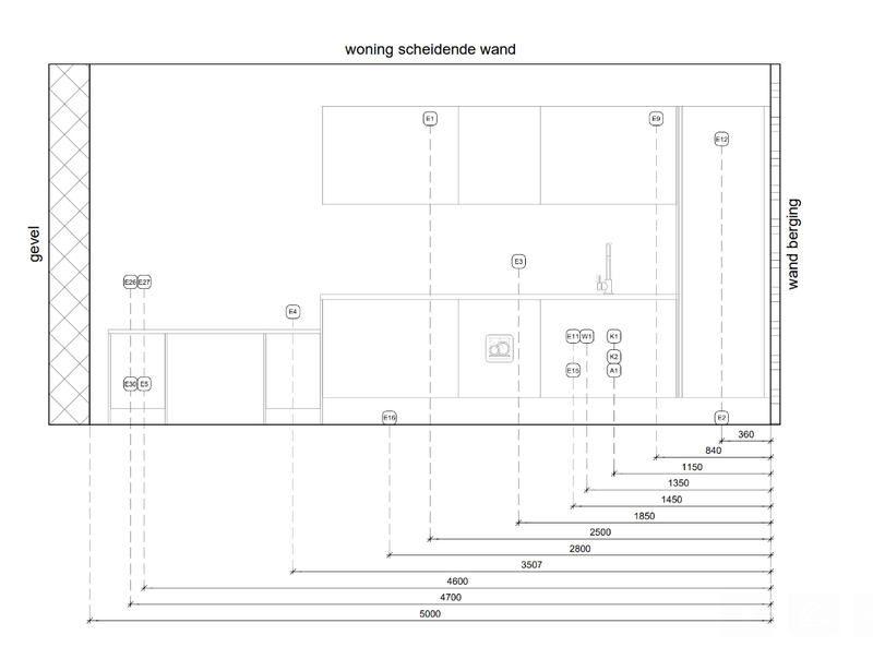

  • deimos
  • Laatst online: 14-06 09:56
Hopelijk kunnen jij mij helpen met het volgende.
Ik ben momenteel een nieuwe keuken aan het bestellen voor mijn nieuwbouw appartement. Begin vorig jaar al mijn keuze gemaakt voor ruwbouw, dus leiding schema staat al vast.
Echter zit ik last minute te overwegen om mijn combi oven te verplaatsen naar een andere plek. Aanvankelijk zou de combi oven geplaatst worden rechts bovenin boven de koelkast bij aansluitpunt E12 (zie afbeelding hieronder).
Afbeeldingslocatie: https://tweakers.net/i/0XUC3li8mz2mQdpeToRzX8gtH2c=/800x/filters:strip_exif()/f/image/MwCvZioHjQbOpr7iYoepvAqw.png?f=fotoalbum_large
Mijn idee is om het te plaatsen naar het midden van de keuken, waar "combi" bij staat. Zowel mijn aannemer als de keukenleverancier wil geen garantie afgeven dat dit gaat lukken, maar het is toch simpelweg een verlengsnoer leggen? Of kan ik tegen andere punten aanlopen? Want dan kan ik E12 gebruiken voor de Quooker (ong 2,5 meter van aansluitpunt), en E15 voor de combi (max 1,5 meter van aansluitpunt). Beide aansluitpunten zitten op een aparte groep.
Afbeeldingslocatie: https://tweakers.net/i/a1A5WAMzYVBuR6RyZz3JoAgxxXk=/800x/filters:strip_exif()/f/image/6VHvu8mI8fIWad7klOePhmO3.png?f=fotoalbum_large

  • LordBusiness
  • Registratie: Oktober 2022
deimos schreef op donderdag 16 november 2023 @ 00:29:
Verlengsnoeren zou ik zelf niet aanraden in een vaste opstelling, het zal echter best werken. Je kan ook eens kijken bij de accessoires van je oven merk. Voor heel wat oplossingen zijn ook langere stekkers beschikbaar, zeker bij ovens van de BSH groep. Houd er wel rekening mee dat je achter een vaatwasser langs moet, hier kan meestal niks onder/achter door. Ik zie dat deze nu 45cm is trouwens, waarom geen 60 en een kleinere spoelkast? Er is trouwens ook een apart keukentopic mocht je meer willen uitzoeken. :)
Wat mij betreft kan dat prima maar KL doet bij mij ook moeilijk over dat soort dingen. Je kunt toch prima een kabel verlengen met een lasdoos, KL zegt van niet.......... 8)7. Ze willen gewoon dat jij het plug&play, 100% haaks en recht oplevert. Snap ik hoor, dan is het gewoon kastjes ophangen en aansluiten... en factureren :+
[ Voor 4% gewijzigd door ColeJ op 16-11-2023 08:45 ]

  • Laatst online: 16:00
Wel één advies van mij, laat keukenloods even langskomen tijdens een kijk/inmeetdag. Ik krijg kriebels van een zinnetje als 'maatvoering is voor risico klant'.
Na oplevering de leidingen zelf (laten) verleggen. Voor 2 WCD's moet dat niet al te veel werk zijn. Vaak heeft een keukenleverancier hier ook gewoon zijn mannetjes voor.
Wat @LordBusiness zegt, ik zou ook nog overwegen een 'normale' maat vaatwasser te plaatsen, eventueel ten koste van ruimte onder je spoelbak.
Je hebt twee opties:
Ofwel, je laat na de oplevering even twee nieuwe buizen frezen en nieuwe draden trekken. Iedere elektricien (of handige buurman) kan dat voor je doen en dat is echt niet ingewikkeld, zeker omdat het geen zichtwerk is.
Ofwel, je gebruikt de huidige gaten en je gebruikt verlengkabels. Als je kabels gebruikt die geschikt zijn voor 3600 Watt is dat echt geen enkel probleem. Achter en onder de kasten heb je ruimte genoeg om die neer te leggen. Let wel goed op de aansluitwaarde van de kabels en gebruik het liefst kabels met 3x2.5 mm2. Nadeel is wel dat je alle stopcontacten bereikbaar moet houden.
Het wisselen van de functie van een wandcontactdoos mag gewoon, dus van vaatwasser oven maken en andersom is geen enkel punt.

Hou er wel rekening mee dat niet iedere kruipruimte makkelijk te gebruiken is.
Dit is de mijne, succes met een leiding trekken naar de andere kant van het huis…
Afbeeldingslocatie: https://tweakers.net/i/0giRX0UtJOA8rpcQvt2j4noqSek=/800x/filters:strip_icc():strip_exif()/f/image/VANAeswmOod5L5uAFRMfqMOo.jpg?f=fotoalbum_large

  • deimos
LordBusiness schreef op donderdag 16 november 2023 @ 07:31:
Thanks voor het advies! Gezien ik 0 advies kreeg van zowel de aannemer als KK heb ik het hier geprobeerd :) heel dankbaar voor _/-\o_.
Reden waarom ik voor 45cm ga is omdat het een twee persoons huishouden is. Met 60cm komt de vaat amper vol en gaat het na een paar dagen stinken (merkte ik in mijn vorige woning). Daarnaast hou ik hiermee meer ruimte beneden over. Zijn er nog andere beweegredenen waarom 60cm is aan te raden ipv 45?
ColeJ schreef op donderdag 16 november 2023 @ 08:43:
Dat dus, snap niet helemaal dat ze hier geen advies kunnen/mogen geven zonder dat het bindend is. Ze zouden dit zelfs in de mail kunnen vastleggen dat ik er geen rechten aan kan ontlenen oid.
Draakje5 schreef op donderdag 16 november 2023 @ 08:47:
Zeker! Inmeet dag staat ook al gepland met KK :) Dank allen, ga de verschillende opties bekijken.

Blik1984 schreef op donderdag 16 november 2023 @ 19:13:
Nee, vind ik niet. Ik vind los van de geknipte gedeeltes ook dat je de naad tussen de renovlies nog supergoed kan zien zitten. Als ik dat vergelijk met hoe mijn renovlies eruitziet, dat is echt een wereld van verschil
Thanks! Dit zijn de overige punten. Gedeelte van het huis is echt netjes maar ik vind op sommige punten de afwerking echt matig.
Afbeeldingslocatie: https://tweakers.net/i/WEFjdKJpEy-9Hjb2PT9LWjJuxQI=/x800/filters:strip_icc():strip_exif()/f/image/1iCVBRRnm4F9nb2aahXQUX42.jpg?f=fotoalbum_large
Afbeeldingslocatie: https://tweakers.net/i/atrRKaPkowq05nmziz8GM8lv5bY=/x800/filters:strip_icc():strip_exif()/f/image/cfy1AdU0hQ3eL9cXDXRj2ubP.jpg?f=fotoalbum_large
Afbeeldingslocatie: https://tweakers.net/i/LTHibll8Vy5cLTPYm7I3Z5fOb08=/800x/filters:strip_icc():strip_exif()/f/image/mypdwzxDiLVvbaSKXnd1yfgh.jpg?f=fotoalbum_large
  • vormulier
Smartbikers schreef op donderdag 16 november 2023 @ 22:19:
Bizar dat je thermostaten allemaal een snijnaad naar de dichtstbijzijnde kozijn/naad hebben.. geen idee hoe ze dat hier gedaan hebben want de thermostaat is nooit van de muur geweest maar daar hebben wij dus nergens een snij naad zitten op onze renovleis.

vormulier schreef op donderdag 16 november 2023 @ 22:35:
Ik snap wel, tijd is geld enzo… maar het kost je nog geen minuut werk om zo’n thermostaat even van de muur te schroeven. Zo jammer hè. Ongelofelijk hoe makkelijk sommigen zich er vanaf maken..
  • overtones
  • Laatst online: 02:38
maussert schreef op donderdag 16 november 2023 @ 23:56:
Voorwaarde van mijn schilder/vriezer is gewoon dat ik alles van de muur had gehaald. Dus ook voor jou als klant is het een kleine moeite.
