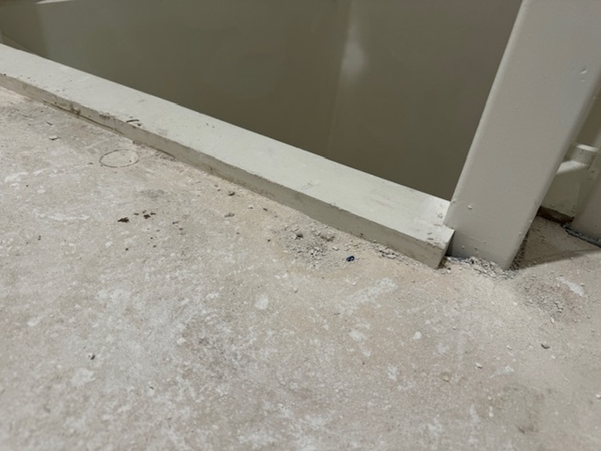

Mr. Stom schreef op vrijdag 17 november 2023 @ 10:59:
Ik zou me wellicht ook druk maken om de hoeken van raamdorpel. De hoeken lijken afgebroken/beschadigd?
De prefab vensterbank?
Ja, dat wordt toch een opleverpunt en die moet er toch af. Is ook niet goed aangebracht, zit namelijk geen ruimte tussen de dorpel en het houten latje van het kozijn erboven, ten behoeve van ventilatie van het hout. En inderdaad beschadigd.
Ik heb overigens nog weinig prefab vensterbanken gezien die niet beschadigd zijn. Gezien de deuren van de meterkast ook buiten in de regen liggen, wordt er over het algemeen niet zo zuinig met spullen omgegaan.

Draakje5 schreef op vrijdag 17 november 2023 @ 12:02:
Die aannemer heeft wel een hele ruime marge op jouw project of gaat een verlies draaien. Alles gaat maar stuk, opnieuw of wordt opleverpunt. Bij mij kwamen gekke dingen voorbij, maar wat ik allemaal lees over jouw project... 8)7

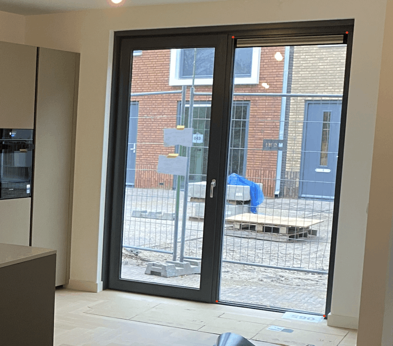

Wij zijn inmiddels in de fase van morgen verhuizen en gordijnen (top down plisse) ophangen.
We hebben Veneta laten komen en laten inmeten. Door het hele huis heen hebben we kozijnen van 200cm+ met een vast gedeelte en een kiep gedeelte.
Volgens mijn vriendin (ik herinner het me niet) is bij het inmeten besproken dat het bevestigen in de glaslatten normaal is; zo zijn de plisses ook geleverd. Alle raamdelen zitten met een paar mm speling boven/onder en links/rechts tussen de glaslatten.
Mijn uitvoerder kwam vandaag buurten, ik liet dat zien en hij schrok zich een hoedje - in de glaslat bevestigen is waanzin en zou ik nooit doen.
Zo zien mijn kozijnen eruit (rode stippen zijn waar bevestiging moet komen)Afbeeldingslocatie: https://tweakers.net/i/LrF-P_y5u88cjiDRXuor2d_Af64=/800x/filters:strip_exif()/f/image/jBnID7LoGPaFbzPuZAzYulkg.png?f=fotoalbum_large:
Ik ben bij een buurvrouw langs geweest, bij haar ziet het er zo uit:
Afbeeldingslocatie: https://tweakers.net/i/xu_llgXrlAi2xskbhF7ApME8AHY=/800x/filters:strip_icc():strip_exif()/f/image/oeLqSR0mqcgSkRGkvirjKlUf.jpg?f=fotoalbum_large
Nu zit ik dus met 4200 euro aan plisses..die ik moet schroeven in de glaslat (eng).
Ik ben daar eigenlijk helemaal niet blij mee. Zijn er mensen die hier ervaring mee hebben en/of wat zouden jullie doen?

depsycholoog schreef op vrijdag 17 november 2023 @ 17:04:
Zo zien mijn kozijnen eruit:
Ik zou er niet voor kiezen, maar als ik online even kijk lijkt het wel te doen zoalng je genoeg afstand houdt van het glas. Je zou nog kunnen vragen of het om te zetten is naar een andere montagemethode, maar je bent dan afhankelijk van de leverancier.
  • Fedde
  • Laatst online: 08:02
Wij (projectbouw kantoren) doen het wel vaker, dus het kan wel. Voordeel is dat je raam open kan terwijl je gordijn omlaag is. Zou als je het spannend vind zoals @Krijgertje1979 zegt inderdaad kijken of je het kan wijzigen. Anders moet het gaan, niet te dicht op het glas gaan. heel gebruikelijk is het niet nee.
Zo zien mijn kozijnen eruit (rode stippen zijn waar bevestiging moet komen)[Afbeelding]:
Wordt het geschroefd of geplakt? Heb dat laatste ook wel gezien. Ik zie meestal ook dat ze dergelijke top-down plissés “tussen” de glaslatten plaatsen, dan schroef je niet richting het glas, maar richting het kozijn. Je hebt er sowieso geen hele grote schroeven voor nodig lijkt me.

maussert schreef op vrijdag 17 november 2023 @ 17:29:
thanks voor de reacties.
Er zijn schroeven bijgeleverd - met de bedoeling om richting het glas te schroeven.
Ik zit er over na te denken om, als het niet aangepast kan/dient te worden, schroefjes van 2*8mm te halen. Zou het daarmee vast blijven zitten?
Ik heb ook van die Veneta plissés op de glaslatten geschroefd. De Veneta-man gaf wel de tip om wat kortere schroeven te halen bij de bouwmarkt. Wat ik de volgende keer wel anders zou doen is op de plek waar je gaat schroeven een heel klein beetje voorboren met een klein boortje. Neem er vooral de tijd voor.

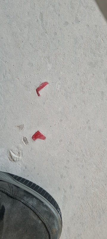

Afbeeldingslocatie: https://tweakers.net/i/htOuWSgz1SmH4K0sRzVulYCRuHM=/x800/filters:strip_icc():strip_exif()/f/image/rrvjgDwcX6jAUo4tosue1lb3.jpg?f=fotoalbum_large
Dit steekt uit op 1 plek in de dekvloer. Iemand enig idee wat het kan zijn? Mijn enige idee is vloerverwarmingbuis. Kan dat kwaad?

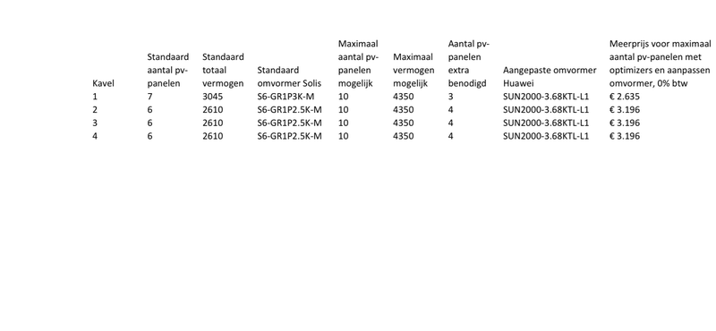

Qua omvormer krijgen we een Huawei SUN2000-4KTL-L1. Totaal nog niet ingelezen over omvormers, serieel, parallel, micro-omvormers, optimizers. Door de marketing praat lijkt het me handig dat dit ding al is voorbereid om er een Huawei LUNA thuisaccue aan te hangen, maar wellicht is dat een vrij standaard optie.
leeri003 schreef op vrijdag 17 november 2023 @ 17:51:
Enigszins teleurgesteld in de aannemer, twee onder één kap, beide een uitbouw maar geen korting omdat ze aan beide zijdes de buitenmuur niet hoeven te bouwen, beetje jammer.
Meerwerkprijzen zijn redelijk dakvenster voor €1500, koud water en afvoer in de garage voor €775, uitbouw garage met twee meter voor €2100 daar kreeg ik bij andere aannemer 1 mtr voor mag niet klagen denk ik.
Que?

SlayaStone schreef op vrijdag 17 november 2023 @ 21:04:
Dit had ik ook. Bij ons waren het de klemmetjes van de vloerverwarming die niet goed vastzaten en bij het storten van de vloer los kwamen te zitten en zijn gaan 'zwemmen'.

Afbeeldingslocatie: https://tweakers.net/i/OEkRiZChf0ID8cb7METTIdQ6g20=/800x/filters:strip_exif()/f/image/2jh6mQR1C3GYIArAx2eZS2bQ.png?f=fotoalbum_large
Eindelijk is duidelijk hoeveel zonnepanelen er op ons nieuwe dak komen te zitten. Dit zijn er 6 a 435 wp, helaas in serie schakeling. (Wij zijn kavel 3)
We kunnen er 4 panelen via de aannemer bij laten leggen waarbij het hele systeem additioneel met optimizers en zwaardere omvormer wordt uitgevoerd om de voordelen van een parallel geschakeld systeem te krijgen.
Het is de aannemer zijn verklaring waarom de 4 extra panelen in verhouding zo duur zijn.
Ik voel me in de tang genomen. Ik wil geen 6 panelen in serie schakeling zonder optimizers, maar ik vind het veel geld voor de extra 4 panelen.
We krijgen nog zo’n 600 euro aan btw terug via de aannemer. Totale plaatje voor 10 panelen is daarmee zo’n 6000 euro.
Is er , als we kiezen voor 6 panelen in serie, achteraf nog een (goedkopere) mogelijkheid tot bijplaatsen van extra panelen en het systeem on te leggen tot parallelschakeling?

  • Blik1984
  • Laatst online: 16:31
Breud schreef op maandag 20 november 2023 @ 09:07:
Mijn ervaring is dat zonnepanelenboeren enkel aansprakelijk willen zijn voor hun eigen systeem, en daarom niet 2 systemen aan elkaar willen knopen.
Het is daarom kiezen:
1. Uitbreiden via aannemer
2. Voor 4 panelen een offerte opvragen bij een installateur en die laten plaatsen
3. De 6 gelegde panelen demonteren en verkopen via marktplaats, nieuw systeem plaatsen door installateur volgende je eigen wensen
4. Het zelf doen, mits je handig bent
Alleen bij Optie 3 voldoet waarschijnlijk alles aan je wensen en kan je optimaliseren, maar is wel het meeste gedoe van de 3 opties
Geen idee wat je tegen serie schakeling hebt. Maar ik zou in jou geval voor max 800 euro lekker zelf 4 extra panelen met micro omvormer ophangen.

Heel gek dit, wij hebben dezelfde standaard omvormer als bij jullie (S6-GR1P2.5K-M) met 9 panelen van 370 wp per stuk. Zou neerkomen op max vermogen van 3330. Dat zou ik jullie geval betekenen een zwaardere omvormer (S6-GR1P3K-M). Dit ga ik toch even navragen...
Wat is er mis met in serie en waarom voel je je in de tang genomen?
Als het goed is krijg je gewoon genoeg opbrengst om aan de norm te voldoen. Serie of parallel zonder slagschaduw met 4-6 panelen zie ik even niet. Tenzij de ligging heel anders is natuurlijk of grote vlakken slag schaduw hebben.

Opleverpuntje? Welstuk trap van BG naar 1e verdieping
Het verschil tussen het welstuk (bovenste trap trede) en de afwerkvloer is meer dan 1cm. Ik heb dit aangekaart als opleverpunt, aannemer zegt dat dit een discussiepunt is.
Hoe zien jullie dat?
En wat zou er aan te doen zijn?

  • Deleon78
  • Laatst online: 02:07
Kan je uitleggen wat het probleem is? Opstaand randje aan begin van de trap is toch normaal?
  • millerman_sf
  • Laatst online: 21-08 14:08
Het hangt ook af van de dikte van de vloer die je gaat leggen, hoe groot het verschil nog is.
  • El-Vder
  • Laatst online: 22-08 21:45
lucas321 schreef op dinsdag 21 november 2023 @ 16:52:
Hier ook zoiets gehad alleen dan bij onderste trede die 2cm hoe we dan de rest. Aannemer gaf aan rekening te houden met 2cm vloerafwerking, wat natuurlijk weer niet strookt met de deuren. En gaf ook aan de vloer op te kunnen storten. Trap gaan ze niet vervangen, afschaven zal een struikeltrede opleveren.
Waarom wil je ze parallel? Is er significante schaduw? Anders is dat niet nodig.
Optimizers zijn verhoudingsgewijs duur. Die verdien je nooit terug met de meeropbrengst.
Wat komt er op de vloer?
Als dat PVC wordt, dan zal er ook eerst nog geëgaliseerd moeten worden.
Maar is dat echt onderdeel van de trap of is het gewoon een afdeklat voor een nettere afwerking, zodat je niet tegen een kier aankijkt tussen dekvloer en stootboord.
Wat zit er rechts op je 2e foto?
Daar zit ook een enorme opening onder het hout?
Bij ons was trouwens de bovenkant trap op gelijke hoogte met de dekvloer.
Geëgaliseerd, lijm en PVC er op, daarna de rand afgewerkt met een hoekprofiel.

  • Draakje5
  • Laatst online: 16:00
Het is vrij hoog. Maar daar een opleverpunt van maken? Lijkt me geen stand te houden.
Wij hadden dit ook en dat bleek een afdeklatje te zijn, dus niks structureels. Vloeren bedrijf heeft die verwijderd en de vloer netjes doorgelegd. Tot nu toe geen enkel probleem opgeleverd

  • lucas321
  • Laatst online: 20-08 18:33
Deleon78 schreef op dinsdag 21 november 2023 @ 17:02:
“Randje” ja, maar niet ‘n randje van tussen de 12 en 16 mm. In het beste geval verstuik ik alleen mijn tenen, in het slechtste geval breek ik mijn teen flikker ik van de trap. ;)
Waarom ik de vraag stel, de trap van de 1e naar de 2e sluit gewoon vlak aan. Dus ik kan in een en hetzelfde huis niet constateren wat anno 2023 normaal is om vanuit de bouw te verwachten. Ik heb enkel mijn gezonde verstand.
  • lucas321
Draakje5 schreef op dinsdag 21 november 2023 @ 22:04:
Fijn voor je als je je daar druk om kan maken :+
Was het maar het enige puntje. :(
ik heb met de partij gesproken die de vloer komt leggen, tapijt en op de trap ook tapijt, die werden niet blij van deze situatie en vervolgens ik ook niet toen ik hoorde wat het mij eventueel gaat kosten als we dit met egaline gelijk moeten gaan maken. Niet dat dat een reeele oplossing is. Eerder een stuk eraf,
  • lucas321
Rouske schreef op dinsdag 21 november 2023 @ 21:10:
Vloerbedekking rechtstreeks geplakt op de afwerk vloer (was het plan). Inderdaad op de 2e verdieping is de aansluiting gewoon vlak, daar hoor je mij niet over klagen.
Foto rechts, ik zal een andere foto toevoegen, misschien zie je het daar beter op. EDIT: Hmmm, wordt er niet duidelijker op. Wat daar zit is de middels trap pilaar.

  • Blik1984
Bij mij zat de trap strak tegen de vloer aan. Mooi een stukje PVC overheen kunnen plakken en mooi kunnen afwerken tot een volledig vlakke vloer. Ik zou ook niet blij worden van 1.5 cm verhoging op zo'n klein stukje trap
