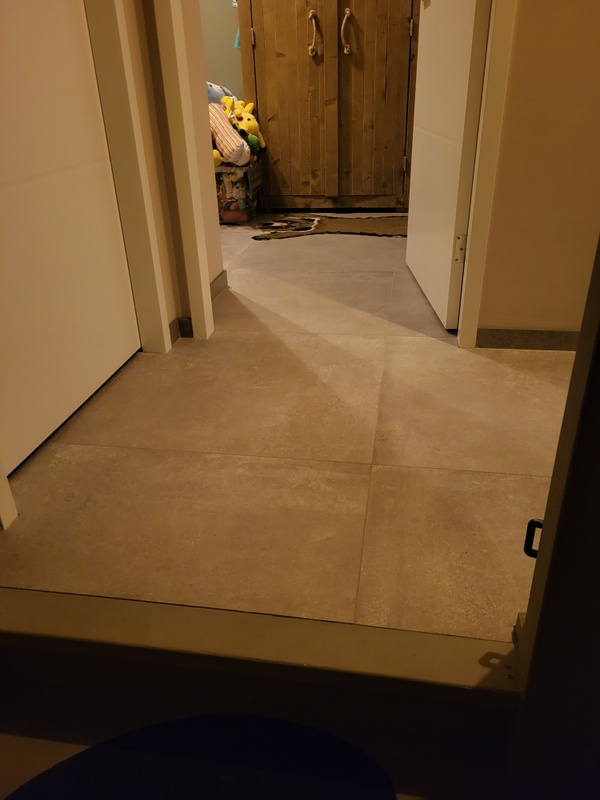

  • Blik1984
  • Laatst online: 25-10 23:07
Bij deze een voorbeeld
Afbeeldingslocatie: https://tweakers.net/i/4UZqN3qL7QHxo7AW4Cpedag0ObI=/800x/filters:strip_icc():strip_exif()/f/image/PiGDSEux32ScmV55Ny2fy299.jpg?f=fotoalbum_large

  • TRD07
  • Laatst online: 23-10 22:45
Je hebt de traptreden ook meteen gerenoveerd + een trapprofiel, dan snap ik de keuze.
Vanwaar de keuze voor de ligging van de PVC planken? Lijkt alsof het in de breedte van de woning is gelegd?
  • Blik1984
TRD07 schreef op donderdag 23 november 2023 @ 09:49:
Het is geen renovatie, maar we hebben direct voor een eikenhouten trap gekozen. De trap kwam direct gelijk te liggen met de dekvloer. Dus PVC doorleggen was een logisch gevolg.
De planken liggen zo omdat we ook nog een langer gedeelte van de "gang" links en rechts van deze foto hebben. Daar lopen de planken dus wel goed in de lengte mee. Het loopt ook beter zo met de kamers van de kinderen die daar weer in het verlengde van liggen.
