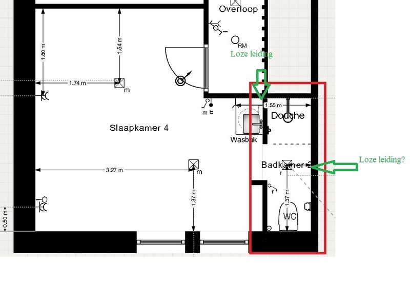

  • Dabuh
  • Registratie: September 2018
  • Laatst online: 22-08 14:57
Lees inmiddels al bijna driekwart jaar mee in dit topic dus hoog tijd om ook een bijdrage te leveren aan het forum.
Members only:
Zoals benoemd kan de aannemer dus geen leidingwerk leveren voor de badkamer op de bovenste etage. We willen dit alsnog achteraf gaan doen. Nu vraag ik mij voornamelijk af wat ik nu reeds moet toevoegen dan wel weglaten (opties meerwerk) voor het alsnog achteraf realiseren van een badkamer. Hieronder de plattegrond met daarbij de badkamer ingetekend.
Afbeeldingslocatie: https://tweakers.net/i/uoTaCkGIGI5RQmsWgVVmlId-tiU=/800x/filters:strip_icc():strip_exif()/f/image/boNK4wZNosQovI60feMXGrOR.jpg?f=fotoalbum_large
In deze afbeelding zit momenteel al een plafondlichtpunt (r) verwerkt en staan ook de muren ingetekend voor het afscheiden van een badkamer gedeelte. Deze muren moeten we zelf opbouwen. Bij voorkeur zou ik hier ook het schakelpunt in verwerken voor het plafondlichtpunt.
Zaken waar ik zelf aan dacht:
  • Vloerverwarming onder het gedeelte van de douche weglaten
  • Vloerverwarming 20 cm achter het toilet weglaten zodat er wellicht een leiding door de vloer naar beneden kan.
  • Loze leiding laten leggen in de rechtermuur te zodat deze uiteindelijk door installateur kan worden gebruikt voor aanleggen punten voor plafondlichtpunt (r)
  • Alternatief op hierboven, loze leiding in muur aan de bovenkant (afscheiding muur met de gang) zodat vanuit daar elektra geregeld kan worden
  • Alternatief. Plafondlichtpunt (r) wel al laten uitvoeren door aannemer met de schakelaar op het punt waar ook schakelaar m zit. Hierbij weet ik niet hoe makkelijk het is om achteraf een schakelpunt te wijzigen of toe te voegen
Jullie feedback wordt gewaardeerd.

  • Krijgertje1979
  • Laatst online: 21-08 14:54
Dabuh schreef op vrijdag 22 september 2023 @ 17:03:
***members only***
We hebben zelf een extra badkamer kunnen realiseren op zolder ne gelukkig konden we het leidingwerk wel afnemen, wat ook noodzakelijk was aangezien de afvoeren al prefab in de fabriek in breedplaatvloerdelen zijn aangebracht.
Bij het laten plaatsen van de badkamer ben ik er achtergekomen dat er behoorlijk wat zaken zijn waar rekening gehouden moet worden, beste is om een loddgieter te laten kijken en adviseren wat je precies nodig hebt qua afvoeren naar riool en aanvoer van warm en koud water. Je deelt natuurlijk niet de plattegronden van de andere afdelingen dus lastig in the schatten wat wel en niet kan.

  • GeeMoney
@Dabuh Die tweede badkamer is natuurlijk leuk maar hoe krijg je je afvoerleidingen op de stand leiding dan ?
Als nu achter je douche de trap zit dan zal je denk ik het beste je douche en toilet om kunnen draaien zodat je niet 110 in die vloer moet zien te krijgen maar slechts 50/60mm inclusief afschot is dat je grootste uitdaging denk ik. En dan in je trapgat dus een lepe hoek creëren wat dus mogelijk ook een hele nieuwe trap kost.
En warm en koud water, hoe krijg je die daar?
Ik denk dat je je nog vergist hoe lastig het is als ik zo de tekening zie.
[ Voor 18% gewijzigd door GeeMoney op 22-09-2023 18:19 ]

GeeMoney schreef op vrijdag 22 september 2023 @ 18:18:
Als nu achter je douche de trap zit dan zal je denk ik het beste je douche en toilet om kunnen draaien zodat je niet 110 in die vloer moet zien te krijgen maar slechts 50/60mm inclusief afschot is dat je grootste uitdaging denk ik. En dan in je trapgat dus een lepe hoek creëren wat dus mogelijk ook een hele nieuwe trap kost. En warm en koud water, hoe krijg je die daar?
Bedankt voor het meedenken. Ik verwacht zeker niet dat het makkelijk zal zijn, maar ben gewoon aan het zoeken naar mogelijke oplossingen. En uiteindelijk zal het makkelijker te realiseren zijn wanneer je in een casco huis stapt, dan wanneer we het na een jaar of 5 alsnog willen laten uitvoeren. Ik wil het zeker ook bij een loodgieter neerleggen, maar voor nu ligt de nadruk op de opties die ik moet doorgeven bij de project aannemer.
Warm en koud water zou moeten lukken. De technische ruimte inclusief de boiler zit aan de overkant van de gang. Mijn eerste idee voor voor de afvoerleiding is om die in de hoek van het toilet naar beneden te laten gaan. De ruimte daaronder wordt een kantoortje waarbij ik de leiding dan in een koof zou wegwerken. De ruimte direct daar weer onder is het toilet op de begane grond, van waaruit wellicht een manier gevonden kan worden om deze op de standleiding aan te sluiten. De precieze locatie van deze leidingen zal natuurlijk sterk afhangen van hetgeen door de aannemer aan leidingwerk in de betonplaten is neergelegd. Hier krijg ik op den duur nog een volledig overzicht van.
***members only***
Ik heb enkel een extra wasbak met koud/warm water op zolder laten plaatsen, achteraf had ik beter het volgende erbij kunnen doen.
- Juiste diameter afvoer even opletten, is nu goed gegaan (75mm) is nodig voor een bad/douche. WC is 110 dacht ik.
- Vergeet je aarding niet, mogelijk is een extra loze leiding genoeg.
- Dan is er nog zoiets als lucht toevoer/afvoer die je nodig hebt.

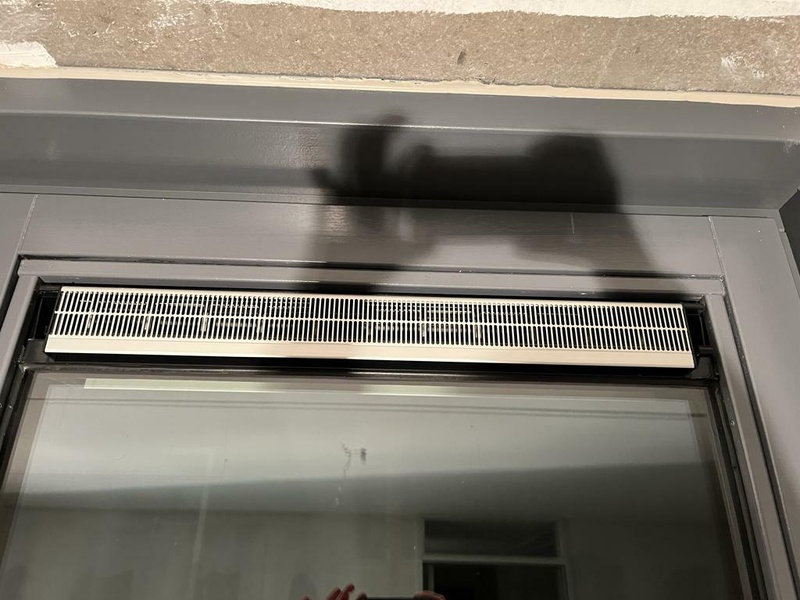

  • depsycholoog
  • Laatst online: 13-08 18:10
Huis is recent opgeleverd. Ik vind dit er raar uit zien. Wat jullie?Afbeeldingslocatie: https://tweakers.net/i/_NelGKdtybs4b6JbOX8jkqxGogI=/x800/filters:strip_icc():strip_exif()/f/image/hZoHRo6juo6StgSLUJA1FQ0i.jpg?f=fotoalbum_large
  • Draakje5
  • Laatst online: 08:53
depsycholoog schreef op zaterdag 23 september 2023 @ 20:36:
Huis is recent opgeleverd. Ik vind dit er raar uit zien. Wat jullie?[Afbeelding]
Dat lijkt me niet de bedoeling nee.
Heeft de keurder dit niet gezien? Zou de aannemer vragen dit op te lossen ( te verlengen ).
  • depsycholoog
Ja gaan we doen. De inspecteur heeft het niet gezien.

Afbeeldingslocatie: https://tweakers.net/i/7LvMGJeMpS9iHPJ3HgSmHr79PMg=/800x/filters:strip_icc():strip_exif()/f/image/odRkW0K2hIWsGXQSMp96gR0l.jpg?f=fotoalbum_large
  • GeeMoney
@depsycholoog ik zou je plissé dan op het kozijn doen en tot net onder je roosters. Als je hem door last lopen ben je je ventilatie flink aan het blokkeren/hinderen en ze worden veel sneller smerig.
Als je verwacht ze vaak open te doen zal je mogelijk de deurklinken moeten verlengen zodat ze voor je plissé gordijn langs kunnen.
[ Voor 25% gewijzigd door GeeMoney op 23-09-2023 23:59 ]
  • Loft
  • Laatst online: 21-08 20:22
depsycholoog schreef op zaterdag 23 september 2023 @ 22:26:
Nog iets: hebben jullie tips voor hoe plissé gordijnen te monteren hier? Het rooster maakt het nogal ingewikkeld..[Afbeelding]
Mijn keuze: Geen plissé doen. Altijd lastig.
If I agreed with you, we'd both be wrong.
  • Franciesco
  • Laatst online: 07:34
@depsycholoog er zijn plisse gordijnen die binnen de glaslatten geplaatst worden. Zoals de Luxaflex Trufit waarbij de geleiding op het glas geplakt worden. Die kan je dan laten lopen tot net onder het ventilatierooster.
Veneta heeft hier ook opties voor waarbij de geleiding aan de glaslatten vast gemaakt wordt.
In beide gevallen moet je bij een erg zonnige ligging door de erg korte afstand plisse gordijn tot het glas opletten dat het glas niet te heet wordt en er een thermische breuk ontstaat. Afkloppen, maar bij mij (met ramen waar in de zomer van de vroege ochtend tot ca haverwegen de middag de zon op staat) gaat het met HR++ glas al een jaar of 5 goed. Ik houd voor de zekerheid wel een beetje ruimte aan de bovenkant open voor wat extra ventilatie van het glas.

  • Rubenus
  • Laatst online: 22-08 21:39
Franciesco schreef op zondag 24 september 2023 @ 10:52:
@depsycholoog
Een thermische breuk ontstaat door temperatuurverschillen in het glas. Dus een stukje open laten vergroot de kans op een breuk.
