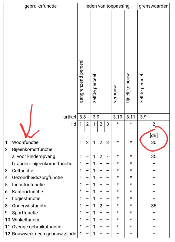

Zijn er hier Tweakers met een open technische ruimte op zolder?
Hebben jullie ooit de geluidsdruk van de WTW gemeten in je verblijfsruimte (slaapkamer(s))?
Deze moet onder de 30dB liggen volgens bouwbesluit. Dit is eigenlijk fluisterstil. Maar ik heb nog al eens gehoord dat die dingen wel wat herrie maken. En wij hebben geen afgesloten technische ruimte op zolder.

Draakje5 schreef op vrijdag 15 september 2023 @ 15:28:
Ik kan bij ons wel een controleren door de deur open te zetten en dan een meting te doen. Zal wel even laten weten.
Is die 30db met de slaapkamer deur open of dicht? En mag het nooit boven die 30db uitkomen? Kan me zomaar voorstellen dat een WTW op hoogste stand altijd hoorbaar is.

Lupadi schreef op vrijdag 15 september 2023 @ 20:15:
Wij krijgen ook een open technische ruimte op zolder trouwens, was nu van plan hem zelf dicht te maken maar als het vanuit de bouw zou moeten zou natuurlijk alleen maar beter zijn ;)
Om te voorkomen dat men een voor een gezond binnenmilieu noodzakelijke installatie wegens geluidoverlast uitschakelt is een maximum gesteld aan de geluidsproductie van installaties voor warmteopwekking, warmteterugwinning en luchtverversing. Het volgens NEN 5077 bepaalde karakteristieke installatiegeluidsniveau in een verblijfsruimte is voor de hiervoor genoemde installaties tezamen ten hoogste 30 of 35 dB (zie tabel). Dit geldt zowel wanneer er sprake is van een gecombineerd systeem als voor afzonderlijke apparaten. Opgemerkt wordt dat bij de berekening van het karakteristieke installatiegeluidsniveau wordt uitgegaan van het niveau dat optreedt in de hoogste stand van het voorgeschreven regelbereik van die installatie (dit is de voorgeschreven ventilatiecapaciteit als bedoeld in artikel 3.38) voor normale langdurige aanwezige ventilatiestromen.
https://rijksoverheid.bou...gewijs/hfd3/afd3-2/art3-9
Afbeeldingslocatie: https://tweakers.net/i/NRCmf_CiFXpB8XHD3RHi8xZNQlw=/x800/filters:strip_icc():strip_exif()/f/image/Z6VHN7asZnNAbgmQTfxgAMFB.jpg?f=fotoalbum_large
Ik durf niet te zeggen of de meting met deur open of dicht is. Ik meen ooit gelezen of gehoord te hebben dat het deur dicht was, maar daar kan ik zo geen eenduidig antwoord op vinden. Wellicht iemand anders??

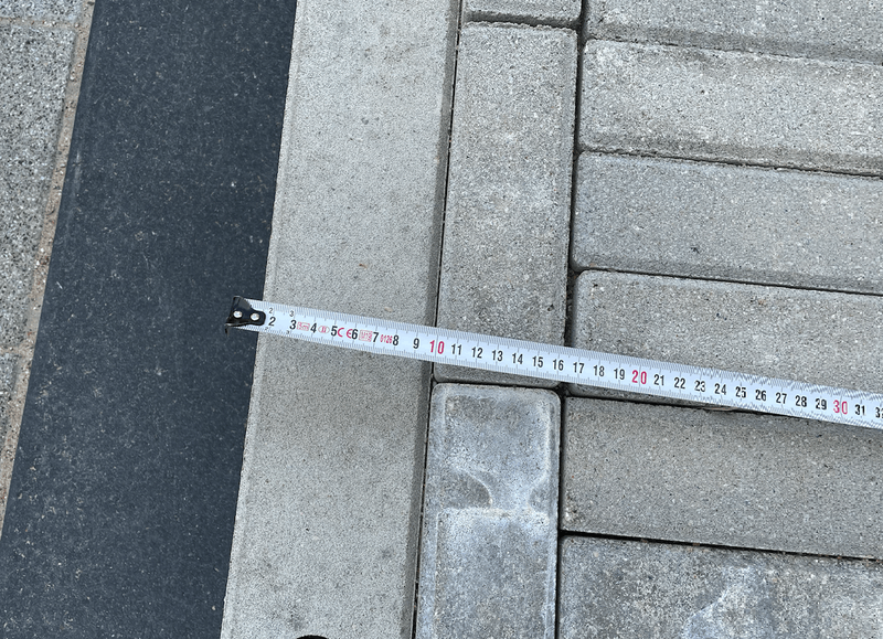

Weten jullie toevallig welke stenen dit zijn? Helaas is dit niet gespecificeerd op de oplever documenten. We willen een stuk namelijk doorleggen.
Afbeeldingslocatie: https://tweakers.net/i/Iyenc368wS265T4pYe5U28PiDVY=/800x/filters:strip_exif()/f/image/SQzM9J1cwErYB4FZ2ArxD3zN.png?f=fotoalbum_large
Afbeeldingslocatie: https://tweakers.net/i/7dvcirJo2AzUbcoIAXtmMT1OhTM=/800x/filters:strip_exif()/f/image/xA74SKyTvc3htXDRy9pXqFpY.png?f=fotoalbum_large
Afbeeldingslocatie: https://tweakers.net/i/CHjxnpJnxqBlpGmw5ofOkobN9AY=/800x/filters:strip_exif()/f/image/W0suV3YduDA7fOGgK4m40pE5.png?f=fotoalbum_large

c-nan schreef op vrijdag 15 september 2023 @ 20:38:
https://www.steenenzandha...etonklinker-6cm-antraciet ?
Dit zijn betonklinkers waalformaat
Kleur lijkt mij grijs zo op de foto
https://www.wassinkbestra...aalformaat-5x20x7cm-grijs

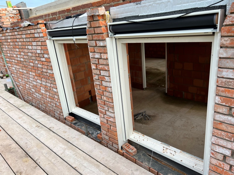

Draakje5 schreef op woensdag 31 mei 2023 @ 12:41:
https://www.venvo.nl/medi...00_zip_inbouw_screens.pdf
Jouw screen kast lijkt 255 breed, dat is het dubbele als deze of die Diod aangeeft.
Die van jou lijkt op de tekening ook haast wel maatwerk met MDF planken ipv prefab kast.
@Draakje5 , @Diod. In mei hebben wij alsnog besloten om voor inbouwscreens te gaan. Stukje duurder, maar onze conclusie was dat dit inderdaad veel mooier zou zijn.
Ondertussen zijn we een aantal maanden verder en loopt de bouw verder gestaag. Echter zijn gisteren de inbouw screensgeplaatst. Vanwege de grote houten plank, vinden we het echt verschrikkelijk... toch de indruk dat we beter voor opbouw hadden kunnen gaan.
Hoe zien jullie dit? Die grote houten plaat links en rechts is toch totaal onnodig?
(Ik schrijf dit bericht zwaar geïrriteerd vanachter mijn computer)
Afbeeldingslocatie: https://tweakers.net/i/BT0H6sBUY5M8oVfvBAiRe-mxA2Q=/x800/filters:strip_icc():strip_exif()/f/image/0Krojkk7vIBjmc80yBioDNyI.jpg?f=fotoalbum_large
Afbeeldingslocatie: https://tweakers.net/i/cTt5HM68vOmJksvqR2ibHgNquoA=/x800/filters:strip_icc():strip_exif()/f/image/plTFPT9MRPA64UNzw9kxmedu.jpg?f=fotoalbum_large
Afbeeldingslocatie: https://tweakers.net/i/kPTwio1WGtWIH4_-6sgGlb5ZkIw=/800x/filters:strip_icc():strip_exif()/f/image/b5Su2WlxU4cWh3GwAXUdQF97.jpg?f=fotoalbum_large

@G33st
Hoe was het afgewerkt zonder inbouwscreens?
Je kozijn sluit meestal aan op de zijkant van de gevelstenen. Er is nu een witte lat tegen je stenen gemonteerd, maar met welk doel. Is je kozijn ivm de inbouwscreens verder naar achteren gemonteerd? Dan heb je daar wel iets extra's nodig omdat anders de isolatie bloot komt te liggen.
De kast er boven zal in hetzelfde uitgevoerd worden als de latjes aan de zijkant neem ik aan. Dan oogt het al weer meer als een geheel. Vind het niet direct lelijk.
Wacht nou maar eerst eens hoe het er uit zien als het is afgewerkt.
Ik zie weinig om je druk over te maken…..zijgeleiders heb je nodig tegen het klapperen. Ziet er in combinatie met de kozijnen prima uit.

Ik zie het probleem ook niet, ik zou zelfs willen zeggen nodig omdat het netjes afsluit.

Ziet er goed uit, eigenlijk zoals het hoort. Maar dit zie je toch op elke afbeelding van zo'n ding voordat je het bestelt?

Bij opbouw heb je ook nog steeds zijgeleiders, alleen zitten die dan op de gevel geplakt ipv in de kozijnuitsparing. Lijkt mij dus ook helemaal prima.

Waarom moeten die zijgeleiders dan op zo’n brede plaat zitten? Weet niet of ik het wel of niet lelijk vind, denk dat je dat pas met het complete plaatje kunt zien.

G33st schreef op zaterdag 16 september 2023 @ 09:05:
Dat ziet er in ieder geval heel anders uit dan bij ons.
De screenbak lijkt nogal ver naar voren te komen? Bij ons steekt die tot tegen de achterkant van de gevelsteen (achter de rollaag boven het raam).
Misschien is het hier zo gebeurd omdat jouw type inbouwscreen enkel op deze manier (langs buiten, de voorkant) te onderhouden valt en er daardoor dus een afneembaar iets langs de voorkant nodig is?
Latjes aan de zijkant waren bij ons overbodig. De geleiders worden gewoon op de profielen van het raam geschroefd, de screenbak op de geleiders geschoven, er wordt compriband op de zijkanten en bovenkant geplakt en vervolgens wordt het geheel tot tegen de gevelsteen geduwd (ik laat hier nog enkele minder relevante stappen weg, but you get the gist).
Zou het zelf niet zo geweldig mooi vinden (en jij precies ook niet, aan je bericht te zien), maar da’s smaak.
Kan ook nog beteren naarmate de afwerking vordert, natuurlijk. Maar als ik inbouwscreen denk, is dat voor mij een screen weggewerkt achter mijn gevelsteen.

  • G33st
  • Laatst online: 21-08 23:21
Diod schreef op zondag 17 september 2023 @ 10:46:
@Draakje5, @Verwijderd , @Verwijderd , @d0s , @oinkoink12 , dank heren voor jullie reactie. Dit was voor mij aardig gerusttellend. Ik ging zo toch met een prettiger gevoel het weekend in. De manier waarop ik het formuleerde hier, was even mijn uiting van frustratie. Echt mooi vind ik het nog steeds niet, maar als dit de manier is dan is het zo.
Ondanks dat ik jullie reacties had gelezen, heb ik nog even gewacht met reageren. Ik heb het even laten bezinken.
Waar ik stiekem een beetje mee zit is het volgende:
Ik kies inbouwscreens, zodat ik geen bak aan de bovenkant op mijn kozijnen heb zitten. Alleen daarvoor zijn nu ter vervanging een grote dikke plank aan de linker- en rechterzijde geplaatst. Met als extra nadeel dat mijn kozijnen 15cm dieper liggen. De twijfel bij mij is nu, is het resultaat van nu wel mooier dan opbouw.
Ik snap overigens wel dat ze vanwege de terugliggende kozijnen deze latten nodig hebben.
Ik heb vanwege mijn vele thuiswerken een aardig goede band met de metselaars. Net al even gepolst hoe zij het zagen, zij deelden jullie mening. Vonden dit inderdaad een prima oplossing. Enige wat ze aangaven is dat de plank/latjes misschien iets kleiner had gekund.
Zelf zat ik net nog met het volgende hersenspinsel. De plank iets minder diepmaken , zodat de gevelsteen er nog net een stuk voorlangs kan komen. Dan is de plank uit het vooraanzicht verdwenen. Hierbij trek ik uiteraard wel veel meerwerk naar mij toe... maar ik bouw (als het goed is) maar 1 keer. Hebben jullie hier nog ideeen bij?
Ik zal dit zo ook nog even polsen bij de metselaars polsen.

G33st schreef op maandag 18 september 2023 @ 08:40:
Nogmaals, wacht tot het netjes is afgewerkt en afgelakt. Dan ziet het er prima uit.
En geloof me, de eerste paar maanden zie je alles en ben je super kritisch op alles, daarna ga je gewoon lekker wonen in je huis en kijk je nooit meer naar zulke details.
En als je je dan echt nog steeds stoort aan dit, kun je altijd nog even met de zaag er langs, maar dan wordt het vaak alleen maar lelijker.
[ Voor 8% gewijzigd door Verwijderd op 18-09-2023 08:56 ]

  • G33st
Verwijderd schreef op maandag 18 september 2023 @ 08:56:
Zaag langs is inderdaad geen mooiere optie. Mijn optie zou stenen uitbikken zijn. Plaat iets minder diep maken. Dan opnieuw stenen ervoor, met een uitsparing voor de plank. Zodat de plank uit het vooraanzicht verdwenen is en je op de mooie steen kijkt. Reeële optie in dit stadium? Eigenlijk niet.
Maar misschien hebben jullie inderdaad gelijk. Nu let je inderdaad overal op. Ik ben alleen veel te bang dat ik dat blijf doen en me er dan nog 60 jaar aan moet storen.
Ter info: ik vond de geleverde en door architect zo getekende stalraampjes te groot (96 x 56cm), hier heb ik nieuwe voor laten bestellen (80 x 50) met diezelfde gedachte. Bang dat ik mij er nog 60 jaar aan ga storen... Mogelijk dan ook wat overdreven..
Ik ben blij als het huis zo klaar is. Het bouwen van een huis is leuk, maar niet leuk.
[ Voor 25% gewijzigd door G33st op 18-09-2023 10:02 ]

G33st schreef op maandag 18 september 2023 @ 09:57:
Vraag jezelf af als je dit huis gekocht had van een ander, of je dit soort details waren opgevallen. Waarschijnlijk niet.
Het feit dat je je over dit soort dingen al zo laat opwinden doet mij vermoeden dat je verder een vrij zorgeloos leven hebt :)
