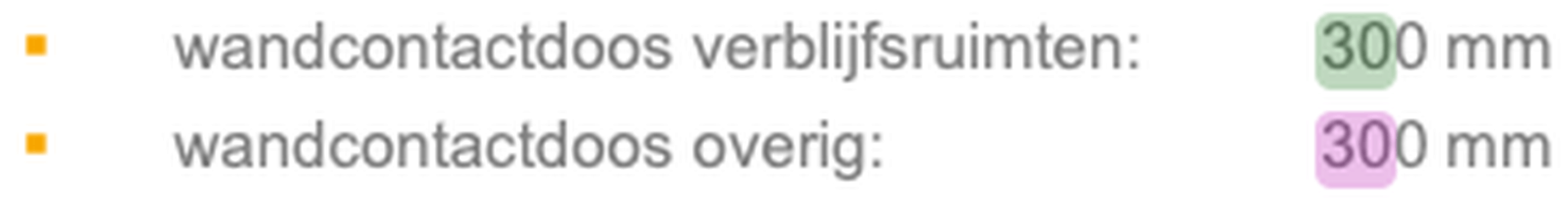

Dit is inderdaad wel een dingetje, en zou het er ook niet bij laten. Bij ons staat dit in de Technische omschrijving:
Afbeeldingslocatie: https://tweakers.net/i/H-qwS9bQExdGzAJYyi1jSU7hy-8=/full-fit-in/4000x4000/filters:no_upscale():fill(white):strip_exif()/f/image/kuyUGulZV8z6z1BG7jj5GrVK.png?f=user_large
In de nen1010 hanteren ze een minimale hoogte van 25CM in de keuken en 15 cm in een droge ruimte.
Hoe de aannemer went of keert ze zullen dit gewoon moeten oplossen, en het is niet alsof het 3K is ofzo.
Het zal hoogstens een uur werk zijn en 5 euro aan materiaal...

Bij ons zit ie voor de koelkast gewoon op 35cm inderdaad.
Moet wel zeggen in onze vorige nieuwbouwwoning zat de WCD voor de koelkast ook tegen de grond aan.
Afbeeldingslocatie: https://tweakers.net/i/6Vlq_dU7avBd927ZMUh2AiB5JJo=/full-fit-in/4000x4000/filters:no_upscale():fill(white):strip_exif()/f/image/gNt0vanAp7Pb50rz8HphjyjU.png?f=user_large

vormulier schreef op dinsdag 12 september 2023 @ 10:39:
Dank voor de verwijzing naar NEN1010, dan heb ik een stok om mee te slaan... Het zou wel érg zuur zijn als door deze eenvoudige aanpassing onze oplevering naar achteren gaat want dan komen we ontzettend in de knel met de planning van de werkzaamheden. Dus ik ga het denk ik alvast in het kopersportaal plaatsen dat we verwachten dat het stopcontact op minimaal 25cm zit.

HollovVpo1nt schreef op dinsdag 12 september 2023 @ 11:18:
Als ze hier door je oplevering met een uur vertragen valt het wel mee toch ;) Hier is een electricien echt geen dagen mee bezig..
Maar kijk ook vooral even je technische omschrijving na, allicht dat daar ook al een minimum aan hoogte staat en dan heb je 2 manieren om aan te geven dat het hoger moet.

Dit is ingetekend door onze keukenboer en hier lijken de stopcontacten op 7cm te zitten. Moet ik hier nog achteraan?
***members only***
Je wilt de stopcontacten kunnen bereiken zonder het apparaat weg te moeten halen. Onder bij de plint is dan heel logisch wat mij betreft. Lekker houden zo.
Als er 7cm water in je woning staat heb je wel meer uitdagingen dan kortsluiting ;)
Hier in zou ik toch wel de NEN aanhouden.. Je oven stekker zit ook niet op 7cm je snoer is dan te kort en moet je aan de gang met de kabels van de apparaten (garantie verlies?) of verlengsnoeren achter je kast leggen..
De oven is er dus al uit voor dat je bij de stekker kan..
En voor mijn koelkast zou ik het ook wel prettig vinden om lekker in het grote gat van de koelkast een stekker te zien in plaats van op de vloer met een arm onder een plint los trekken hopen dat mijn arm 63CM is en bij de stekker kan
(hebben we het nog niet eens over het terug prikken of als de stekker lastig los laat en of de plint stuk gaat omdat je niet weet hoe hij vast zit)
Exact dit, gewoon zorgen dat ie in je plint valt maar wel zo dat je niet bij de eerste beste leeg loop van je vaatwasser meteen alles om zeep helpt. Achter apparaten mag je sowieso geen wcd hebben dus op 25cm zit je waarschijnlijk achter je koelkast.Vandaar de 7cm, dat is iets van de vloer en anders heb je inderdaad zoals @SquareOne zegt wel een groter probleem.

Wat de stopcontacten en NEN1010 discussie betreft: ik lees hier hele tegenstrijdige berichten over.
Hier staat bijvoorbeeld:
De keuken wordt gezien als een vochtige ruimte. Hiervoor geldt volgens NEN 1010 dat een stopcontact zich op minimaal 25 cm van de vloer moet bevinden. Let op: hier wordt gerekend vanaf de onderkant van de sokkel van het stopcontact.
Maar deze tweaker zegt dat de keuken volgens NEN1010 geen natte ruimte is: gysman11 in "WCD inbouwapparatuur keuken IKEA"
  • LordBusiness
  • Registratie: Oktober 2022
PrixV schreef op dinsdag 12 september 2023 @ 13:07:
De vaatwasser zit er naast en op de tekening te zien zit ook daarvan het stopcontact op 7cm hoogte. Mag ik er dus maar van uit gaan dat dit veilig genoeg is? Een keukenblad heeft daar toch ook wel ervaring mee wanneer ze zo'n tekening maken?
Je vaatvasser zit neem ik aan in het lage gedeelte? Dan zit het goed want achter/onder een vaatwasser kunnen geen leidingen lopen i.v.m. zeer geringe ruimte voor leidingen. Die zijn dan altijd ingevreesd in de wand zodat ze geen ruimte innemen, zie ook de installatiehandleiding van je vaatwasser.
De keukenleverancier heeft zeker ervaring, maar maakt het voor zichzelf natuurlijk ook makkelijk. Kasten stellen, stekkers erachter laten vallen en dan onder de plint erin klikken is gewoon het eenvoudigste. Siemens levert bijvoorbeeld ook langere stekkers (tot 3 meter) voor hun ovens. Persoonlijk zou ik een volgende keer alle wcd op 7cm zetten. De plint trek je eenvoudig onder je keuken vandaan en daarna kan je de apparatuur eenvoudig vervangen als het nodig is.
Mogelijk ziet de NEN1010 de keuken als natte ruimte, en dan geldt de eis van 25cm hoogte wel volgens Hubo. Ik vraag me af hoe de aannemer hier mee omgaat als jij een tekening van de keukenleverancier aanlevert. Kan je hierna zomaar nog terug komen en had de aannemer je moeten waarschuwen of is het u vraagt, tekent en wij maken principe?

LordBusiness schreef op dinsdag 12 september 2023 @ 13:50:
Mogelijk ziet de NEN1010 de keuken als natte ruimte, en dan geldt officieel de eis van 25cm hoogte wel. Ik vraag me af hoe de aannemer hier mee omgaat als jij een tekening van de keukenleverancier aanlevert. Kan je hierna zomaar nog terug komen en had de aannemer je moeten waarschuwen of is het u vraagt, tekent en wij maken principe?
Ik heb nu de digitale versie van de NEN1010 voor mij (gratis 30 dagen proef), en heel die 25cm kom ik nergens tegen. Hoe komen we daarbij? Ik ben één bron tegengekomen die de 25cm in verband legt met de NEN1010 en dat is deze link van Hubo: https://www.hubo.nl/klusi...-een-stopcontact-plaatsen
Buiten dat zie ik dat er in het Belgische AREI een harde eis staan van 25cm. Maar nergens kan ik vinden dat de NEN1010 (a) iets zegt over de keuken en/of (b) een eis stelt van 25cm.

HollovVpo1nt schreef op dinsdag 12 september 2023 @ 14:13:
Goeie, vind hem hier ook niet zo terug. Misschien kwam dit uit een versie uit voor 2020?
  • HollovVpo1nt
  • Laatst online: 20:54
HollovVpo1nt
I like gadgets
LordBusiness schreef op dinsdag 12 september 2023 @ 14:27:
Nope, kan ik ook niet vinden.
Ik ben er inmiddels uit waarom onze stopcontacten zo laag zitten... onze keukenboer heeft de maatvoering zelf aangegeven in de keukentekening... daar baal ik wel van. Aangezien het erop lijkt dat er geen normen voor zijn én wij zelf in onze tekening het zo laag hebben ingetekend ben ik bang dat we zelf de WCD moeten verleggen als we dat zo graag willen.

Voor toekomstige Tweakers die op ditzelfde onderwerp gaan Googlen even samengevat en FAQ (dit is vanuit mijn speurwerk, doe altijd je eigen onderzoek!)
Vraag: Welke norm zou ik moeten raadplegen voor de veiligheid van mijn elektrische installatie?
In de context van dit topic is dit de NEN1010: Voor het aanleggen van veilige laagspanningsinstallaties is NEN 1010 al jaren de norm. Ook het uitbreiden en aanpassen van installaties valt hieronder. NEN 1010 wordt daarnaast gebruikt voor controles en inspecties bij oplevering van projecten. NEN 1010 kent een breed toepassingsgebied in de woning- en utiliteitsbouw en de industrie.
Vraag: Waar geldt de NEN1010 precies voor?
Deze norm is van toepassing op het ontwerp, de installatie en de inspectie van elektrische installaties zoals van:
a) tot bewoning bestemde gebouwen en terreinen;
b) tot zakelijke doeleinden bestemde gebouwen en terreinen;
c) tot openbare doeleinden bestemde gebouwen en terreinen;
d) tot industriële doeleinden bestemde gebouwen en terreinen;
e) bedrijfsruimten en terreinen bestemd voor landbouw, tuinbouw of veeteelt;
f) geprefabriceerde gebouwen;
g) caravans, campings en vergelijkbare terreinen;
h) bouwterreinen, tentoonstellings-, kermis- en andere installaties voor tijdelijke doeleinden;
i) jachthavens;
j) buitenverlichting en vergelijkbare installaties (voor een uitzondering, zie 11.3 e));
k) medisch gebruikte ruimten;
l) verrijdbare of verplaatsbare eenheden;
m) fotovoltaïsche systemen;
n) laagspanningsopwekeenheden.
Projectmatige nieuwbouw past dus in scope (a).
Vraag: ik zie daar geen specifieke ruimten tussen staan, hoe zit dat?
De NEN1010 heeft aanvullende bepalen die speciaal gericht zijn op bepaalde ruimten. Deze ruimten en de voorschriften zijn omschreven in de NEN1010 hoofdstuk 7: BEPALINGEN VOOR BIJZONDERE INSTALLATIES EN BIJZONDERE RUIMTEN EN OMGEVINGEN. Dit betreft bepalingen voor:
701 Ruimten met een bad of douche
702 Zwembaden en fonteinen
703 Ruimten en cabines met saunakachels
704 Installaties op bouw- en sloopterreinen
705 Bedrijfsruimten en bedrijfsterreinen voor landbouw, tuinbouw en veeteelt
706 Nauwe geleidende ruimten
708 Campings en vergelijkbare terreinen
709 Jachthavens en vergelijkbare terreinen
710 Medisch gebruikte ruimten
711 Tentoonstellingen, shows en stands
712 Fotovoltaïsche systemen (PV-systemen)
713 Meubilair
714 Installaties voor buitenverlichting
715 Verlichtingsinstallaties met zeer lage spanning
717 Verrijdbare of verplaatsbare eenheden
718 Ruimten met een publieke functie en bedrijfsruimten
721 Elektrische installaties in caravans en campers
722 Laadinrichtingen voor elektrische voertuigen
729 Ruimten met beperkte toegang bestemd voor bedieningshandelingen en onderhoud
730 Walaansluitingen voor schepen voor de binnenvaart
740 Tijdelijke elektrische installaties voor constructies, toestellen en kramen op kermissen, in attractieparken en circussen
753 Verwarmingskabels en ingebouwde verwarmingssystemen
Waarbij de voorschriften voor 701 (bad/douche) het meeste bij de scope van dit topic passen.
Vraag: Online vind ik enkele pagina's die ook de keuken omschrijven als een ruimte waar de NEN1010 voorschriften voor heeft. Hoe zit dat?
Van wat ik heb kunnen vinden/ niet heb kunnen vinden doet de NEN1010 geen uitspraken over 'natte ruimten' of specifiek de keuken.
Vraag: Hoe zit het met de 25cm eis die ik online op sommige plekken tegen kom?
De verwarring kan ontstaan zijn doordat de Belgische AREI wél eist dat de WCD op minimaal 25cm van de vloer moet zitten in natte ruimten, waaronder de keuken.
Vraag: Mijn keuken WCD lijkt te laag te zitten, zijn daar in Nederland eisen voor?
Zie ook vorig antwoord. Voor zover ik heb kunnen vinden zijn er geen voorschriften m.b.t. WCD plaatsing in de keuken omdat de NEN1010 de keuken niet als een aparte ruimte omschrijft waar eisen voor zouden gelden.
Vraag: Kan ik de NEN1010 zelf raadplegen?
De NEN1010 kost je een rib uit je lijf, maar je kunt 30 dagen lang een gratis proefversie raadplegen via www.werkenmetnen1010.nl

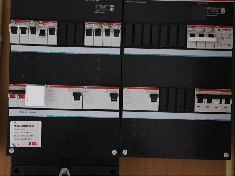

Een vraag over de (regelmatige terugkerende) discussie over de kookgroep. In mijn meterkast is het als volgt aangesloten:
Afbeeldingslocatie: https://tweakers.net/i/FSrokzPOZfA2hcLqO3dOakNVKc4=/800x/filters:strip_exif()/f/image/x8JZElJcVXA23oZEqEI1HC1t.png?f=fotoalbum_large
Mijn aanname (nog geen documentatie ontvangen):
De kookgroep zit linksboven en is aangesloten op een van de 3 fase aardlekschakelaars. Aangezien het een ABB meterkast is, zou het dan via een Busboard aangesloten zijn, oftewel de kookgroep hangt effectief maar aan een enkele 25A hoofzekering en voldoet daarmee niet.
Is er een snelle manier om dit te controleren? Of tijdens de vooroplevering even de behuizing van de meterkast eraf halen? Wat denken jullie?

terb schreef op dinsdag 12 september 2023 @ 17:12:
Bij een 3-fase aardlekschakelaar en ABB busboard worden de fasen 1-2-3-1-2-3 verdeeld, dus in dit geval is de kookgroep juist wel goed verdeeld over twee fasen.
Buiten dat 3-fase aardlekschakelaar niet meer geadviseerd wordt door NEN1010, is het wel toegestaan.

Dat is gewoon een prima hoogte die veel gebruikt wordt voor stekkers achter de plint.
