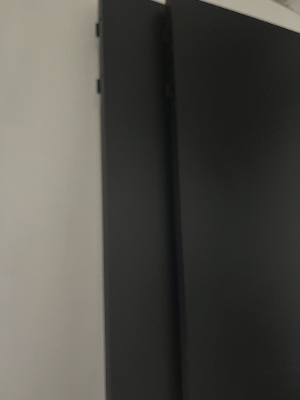

Weet iemand hoe het zit mbt kromtrekken van binnendeuren?
Aannemer was bezig met de plafondverlaging en heeft de binnendeuren gestalt in de interne berging (onderdeel van de woonkamer, heeft een ventilatierooster in de deur). Ramen staan op een kier open alsmede de schuifpui. De interne bergingsdeur zelf is dicht en de WTW-unit staat uit. De deuren zijn afgelakt (Berkvens , RAL 9005).
Kan ik de deuren hier veilig laten staan, of moet ik de 5-tal deuren liever buiten het appartement (in de hal) positioneren voor wanneer de stuccadoor aan de slag gaat bijv?
Afbeeldingslocatie: https://tweakers.net/i/kdw9qDpKULN5UX7YtzZKpTicoL8=/x800/filters:strip_icc():strip_exif()/f/image/xQ1p8u8CQURZUWtyrDbeYNJx.jpg?f=fotoalbum_large
  • Rob-T6
  • Laatst online: 08:36
Als het kan zou ik de deuren in een hoek van de ruimte zetten, zo recht als mogelijk.
  • Draakje5
  • Laatst online: 12:49
Rob-T6 schreef op dinsdag 26 september 2023 @ 22:49:
Dit sowieso.
Dat was ook de tip die onze bouwkeurder gaf voor de luiken van de knieschotten. Rechtop in een hoek.

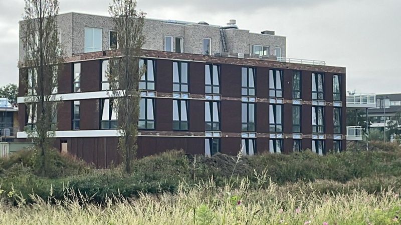

Vanochtend even met onze kopersbegeleidster gebeld.
Ons appartementenblok is zo goed als klaar. Wat hun betreft in november de oplevering, echter...wat ik al vermoedde van andere projecten...de NUTS voorzieningen zouden mogelijk vertraging kunnen oplopen.
Ze doen er alles aan een deel van het gehele bouwproject nog dit jaar op te leveren (vindt directie van bouwbedrijf ook wel prettig/noodzakelijk ivm $$$€€€).
Echter NUTS/Stedin, denk dat zij het werk hebben uitbesteed aan DNWG, kan nu niet garanderen dat de vereiste menskracht en/of materiaal tijdig beschikbaar is.
We wachten even af.
En eerder meldde ik dat de buitenkant 'anders dan in de verkoopfolder' wordt. Dat is dus niet zo...De open tussenstukken onder de ramen en de rest van het metselwerk wordt aan de buitenkant voorzien van 'trespa plaat'.
foto begin sept:
Afbeeldingslocatie: https://tweakers.net/i/u-4DuQRvXGcRwlZaZE2yub25Ebo=/800x/filters:strip_icc():strip_exif()/f/image/XAWZzfCSEY7VOqZqTb3rZA3M.jpg?f=fotoalbum_large
foto 28 sept met aan de linkerzijde de eerste plaatafwerking:
Afbeeldingslocatie: https://tweakers.net/i/EJdykDKcAh2evzbYg8BGftKDYuQ=/800x/filters:strip_icc():strip_exif()/f/image/5E0VIwi4SIMLP2nIB3WrptDO.jpg?f=fotoalbum_large

Buiten ging het al vlot sinds de bouwvak: gevel klaar, dakpannen en panelen erop. Deze week kijkmiddag gehad en wel positief verrast wat er binnen al gedaan was: vloerverwarming en dekvloeren, trappen geplaatst, maar ook al de binnenmuren en elektra werd nu aangelegd. Alle opties en aanpassingen lijken - voorlopig- goed te zijn gegaan. Geeft de burger weer moed ;)
Verder niet echt iets te melden, maar ik vind het altijd geinig om foto's van anderen te zien hier, dus bij deze :-)

rubenos schreef op vrijdag 29 september 2023 @ 14:15:
***members only***
Ik geef het toe, ik ben jaloers op die 3m hoge plafonds

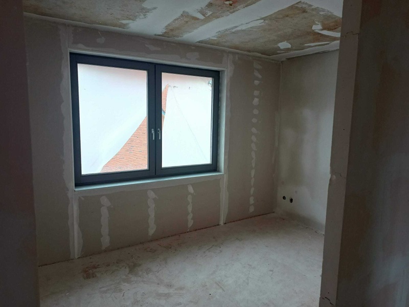

Onze nieuwbouw woning is inmiddels een maandje opgeleverd en we zijn bezig met deze naar ons zin maken. We willen hierbij aan de muren van de voor en achtergevels her en der wel wat dingen ophangen (kapstok, schilderij, etc).
Deze wanden zijn pre-fab geplaatst met binnenspouwbladen.
Deze lijken bijna karton te zijn. Hebben jullie een idee of hier met hollewand pluggen wel wat aan op te hangen is?
Hieronder 2 foto's met hoe de wanden eruit zagen voor we deze hebben laten afwerken.

TheTMC schreef op vrijdag 29 september 2023 @ 18:21:
Gipsplaten.
Je hebt daar mooie pluggen voor maar als je kan ook met een schroef in de balk of stud erachter schroeven voor wat stevigheid.
Even kloppen en je merkt waar je moet zijn.
  • TheTMC
  • Laatst online: 11-08-2025
Dat was al wat ik dacht. Ik zie zowel holle wand als specifieke gipsplaat pluggen. Maakt dat nog veel verschil?

TheTMC schreef op vrijdag 29 september 2023 @ 19:46:
Achter de gipsplaat zit natuurlijk isolatie materiaal (minerale wol).
Een nieubouwwoning met isolatie & gipsplaten aan de binnenkant?
Dat heb ik nu nog nooit gehoord en snap ik ook niets van 8)7
Gewoon voor gipsplaatpluggen gaan. Als de gipsplaat op een houten kader zit kan je ook proberen de balkjes te vinden en (deels) daaraan bevestigen voor meer draagkracht.
  • Source90
  • Laatst online: 12:22
Jammer dat het al afgewerkt is. Anders had je ook de plek waar je wat wilt ophangen de gipsplaat eraf kunnen halen, een balk kunnen plaatsen en gipsplaat weer terug zetten. Had je alles in de balk kunnen boren ipv Hollewand pluggen.
  • keeperson
  • Laatst online: 07-09 09:28
nightgold schreef op vrijdag 29 september 2023 @ 20:24:
Isolatie in binnenwanden van metalstud (of houtstud) wanden met gisplaten is helemaal niet zo raar hoor. Anders krijg je echt gehorigheid van jewelste.
Voor OP: als het metalstud is, dan kun je er eigenlijk niks zwaars aan hangen en moet je met hollewandpluggen werken. Hier een mooi overzichtje van alle soorten pluggen die je hebt: YouTube: How Much Can a Drywall Anchor Actually Hold?. Is het houtstud, dan moet je het echt op de houten stud erin schroeven en dan heb je geen pluggen nodig.
  • TheTMC
Bedankt voor jullie reacties. Hier kunnen we zeker wel wat mee!
  • El-Vder
  • Laatst online: 21-10 22:19
@TheTMC kijk eens naar de (gipsplaat)pluggen van Toggler. Zijn zeer goede pluggen, voor mij niks anders meer dan Toggler.

Al mijn binnenwanden zijn metalstud vanwege de hoogte van 550, we hebben aan het begin doorgegeven welke wanden we met achterhout wilden hebben voor dit soort dingen. Een kastje, schilderij, kapstok etc hangt dan toch net wat lekkerder.
Inmiddels hebben we met de afbouw een aantal metalstud wanden afgebroken en gewoon in HSB opnieuw opgebouwd. Stuk steviger wel!

El-Vder schreef op vrijdag 29 september 2023 @ 21:40:
Dat kan ik bevestigen, zolderindeling is opgebouwd met gipsplaten en verbaasd me hoe stevig vast die pluggen komen te zitten. Een kapstok die niet extreem beladen wordt zou ik wel aandurven om die daar tegen te bevestigen.
