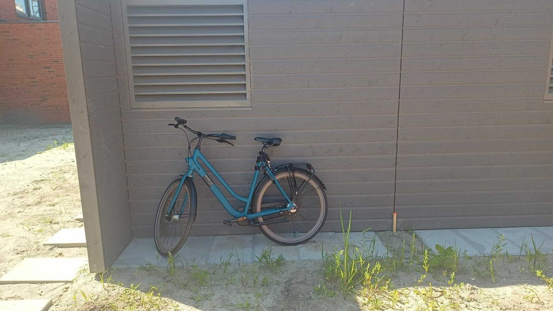

Ja correct de buiten unit staat in de berging met een groot rooster voor de inlaat en een groot rooster voor de uitlaat van de lucht. Voor de uitlaat zit er volgens mij wel een soort kanaal (met de afmetingen van t hele rooster) naar de warmtepomp.
Dit geeft misschien een beetje beeld:
Afbeeldingslocatie: https://tweakers.net/i/7y6m2MJi4Mqkx7k7RVmVnk3RRLg=/800x/filters:strip_icc():strip_exif()/f/image/Nal6owGOSBiOvdNtjHdlpSr8.jpg?f=fotoalbum_large
  • Rouske
  • Laatst online: 21-10 01:26
TheTMC schreef op maandag 2 oktober 2023 @ 21:06:
Duidelijk.
Als dit de enige 2 roosters zijn en het afvoer rooster zit met een kanaal op de unit, dan zal er in de berging zelf weinig luchtverplaatsing zijn lijkt mij.
Dan zou je wellicht beter ook het aanvoer rooster via een kanaal aansluiten op de unit en dan andere kleinere ventilatie roostertjes plaatsen, zoals hier. Aan de andere lange kant zitten ook nog 2 van die roostertjes.
Afbeeldingslocatie: https://i.postimg.cc/0r6rHVL0/Screenshot-20231002-220503-Maps.jpg
Hebben de buurtgenoten ook allemaal problemen met vocht? Anders bij de aannemer neerleggen en een oplossing hiervoor vragen.

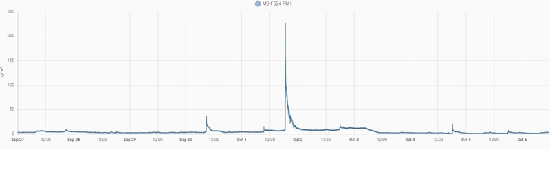

  • Lollercopter
  • Laatst online: 21-10 20:06
Verwijderd schreef op vrijdag 6 oktober 2023 @ 11:17:
Het gaat bij afzuigen naar buiten om hele beperkte volumes die niet via de WTW naar buiten gaan. Logisch ook, een WTW heb je 24uur aan, een afzuigkap een fratcie van die tijd. Plus het speelt ook alleen maar in een paar maanden van het jaar. Gaat dus in de praktijk helemaal nergens over.
Beetje hetzelfde als dat je een aantal keren oer dag je voordeur ooen doet. Die buietnlucht gaat ook niet via je WTW.
En afzuiging naar buiten levert gewoon in alle onderzoeken een beter binnenklimaat op.
Afbeeldingslocatie: https://tweakers.net/i/P2tGwbalxKXSLl-gWMFHv3H-XN0=/800x/filters:strip_icc():strip_exif()/f/image/fvHLzpqhxNLQVeOxcDsOBlWe.jpg?f=fotoalbum_large
Bora PUXU recirculatie hier. 3 keer raden op welke dag ik een margret de canard heb staan aanschroeien in de pan 8)7
Die andere piekjes zijn ook steeds het koken savonds, alleen dan blijkbaar zonder walmend hete pannen. Als de gemeten waarden in algemeen oplopen naar naar 10-20 ug/m3 dan is de luchtkwaliteit gewoon slecht van buiten (3 oktober - windstil weer), dat meet ik ook direct binnen.
Conclusie: Als je elke dag als een michelin chef tomahawk steaks staat aan te braden dan zou ik zeker een buis naar buiten overwegen. Maar is dit nou extreem slecht ? Mwaoh valt wel mee denk ik.
[ Voor 5% gewijzigd door Lollercopter op 06-10-2023 11:24 ]
