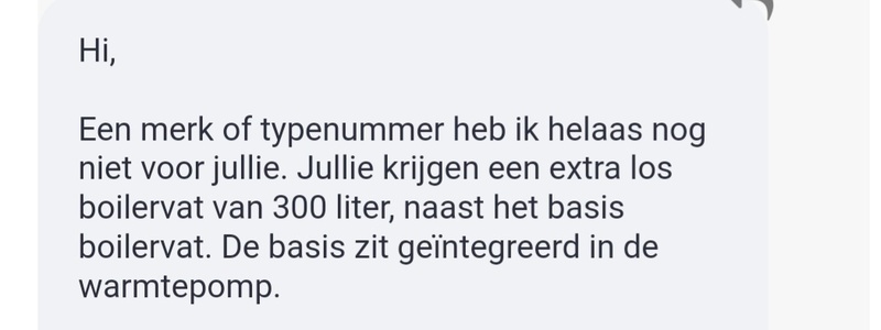

  • PrixV

Helaas dus toch een extra boiler zo te zien.
Afbeeldingslocatie: https://tweakers.net/i/_QTe_VhaD2TIc3U-_OJL0hCiMB4=/800x/filters:strip_icc():strip_exif()/f/image/oA5batV4KTBhQvdYKTdYKJbi.jpg?f=fotoalbum_large
  • Lupadi
  • Laatst online: 14-09 16:50
PrixV schreef op maandag 21 augustus 2023 @ 15:46:
Extra 300 liter dus dan heb je in totaal 500 liter?
  • vormulier
boiler, boiler vat, hot fill boiler dat lijken mij 3 verschillende apparaten, Zoals ze het hier vertellen lijkt het gewoon op een domme watertank met goede isolatie die naast je andere installatie komt te staan en daar mee "een" boiler gaan vormen.
Neemt niet weg dat het weer een hoop extra ruimte in beslag neemt :(

  • PrixV
  • Registratie: Mei 2019
  • Laatst online: 31-07 14:36
Lupadi schreef op maandag 21 augustus 2023 @ 15:50:
Als ik haar goed begrijp hebben we straks inderdaad 180+300 liter. Blijf het wel vreemd vinden dat ze nog geen type voor me heeft. Bij de vrijstaande huizen is dit allang bekend.

  • PrixV
vormulier schreef op maandag 21 augustus 2023 @ 15:52:
Zo klinkt het voor mij ook ja. Ik heb hier verder echt 0 verstand van maar is dit dus verder wel een oke oplossing? Los van de ruimte die het in beslag neemt?

  • GeeMoney
  • Laatst online: 06:24
twu schreef op maandag 21 augustus 2023 @ 16:26:
Bij ons zou volgens de Woningborg dus een minimale hoeveelheid van 247 liter boiler moeten komen. Alleen heeft onze aannemer dit heel handig opgelost door in de Technische Omschrijving op te nemen dat het geleverd wordt door Eteck en niet onder de Woningborg garantie valt. Ik zal even contact opnemen met Woningborg en vragen of dat zomaar kan.
Let op bruto netto en 38 graden of 55 graden.
Bij het toepassen van bijvoorbeeld een douche-wtw kan de inhoud van de boiler ook weer lager zijn etc. In NL zijn we er goed in om alles zo te maken dat het het eigenlijk allemaal net niet is maar toch voldoet :+ .
Een gezin van 5 met een bad moet dus 247 bruto liters hebben. Het zal je niet verbazen dat zelfs de 180 liter boilers daar netto aan voldoen doordat ze dus zo'n 1,5x de hoeveelheid water kunnen leveren op 38 graden dan hun inhoud. Hij geeft dus zeker 270 liter op 38 graden wat dus past in die 247l eis.
Het lijkt mij dat dat extra 300liter vat niet door dezelfde warmtepomp op temp gehouden kan worden en dat dit feitelijk dus een doorstroomboiler wordt wat dus een COP van 1 heeft. (waardeloos dus)
Wellicht dat @bbbrumbrum of @Blihi dit zeker weten adv de summiere beschrijving die gegeven is ?

  • vormulier
PrixV schreef op maandag 21 augustus 2023 @ 15:57:
Zo lang dit een ondersteunde configuratie is van de fabrikant zal je er niet veel last van ondervinden.
Behalve dat de tijd die het inbeslag neemt voordat de boiler weer op temperatuur is erg lang kan duren afhankelijk van de mogelijkheden van de boiler.

  • Vipertje
  • Laatst online: 20-10 11:19
PrixV schreef op maandag 21 augustus 2023 @ 15:56:
Mogelijk een Nibe. Die van mij heeft ook 180liter
  • vormulier
Gewoon de boiler geforceerd aanzetten om 12 uur als de zon schijnt lever je gelijk minder terug aan het energie net :) (naja in de zomer dan)
  • Sport_Life
  • Laatst online: 06:26
Sport_Life
Solvitur ambulando
Wolly schreef op maandag 21 augustus 2023 @ 16:56:
Naast de ruimte kost het ook een sloot meer aan energie.
Kan toch ook door de wp worden aangestuurd of een wpboiler zijn?
Dan valt de extra energie wel mee , al vraag ik me af wat het nut is van 2 boilers en hoe die samenwerken :?
Als we het type nummer weten kunnen we het opzoeken.
1 boiler zal ongetwijfeld efficiënter zijn.
Al zou je met 180l interne boiler kunnen overwegen bij een klein huishouden zonder bad dat extra vat op marktplaats te zetten .

  • Wolly
Sport_Life schreef op maandag 21 augustus 2023 @ 17:50:
Nee, de extra energie die ik bedoel is het stilstandsverlies.

  • PrixV
vormulier schreef op maandag 21 augustus 2023 @ 16:46:
Misschien een rare vraag maar kan je dat boilervat ook uit zetten? Dat je enkel het geintegreerde 180L vat gebruikt en pas als je merkt dat je koud water hebt je de configuratie wijzigt?
  • Wolly
PrixV schreef op dinsdag 22 augustus 2023 @ 03:54:
Dat ligt aan de plek van de boiler en het type boiler.
Vraag dat eerst even na. Het is natuurlijk ook nog een aanslag op je duurbetaalde m2’s nu er ineens een vat bij komt dus je zal echt meer info moeten krijgen.

Ik heb een vraagje. Gezien ons boilerprobleem nu opgelost is is de aannemer ineens snel met het tekenen van de papieren van de garantie volgens Woningborg. Toch heb ik een beetje moeite met het tekenen hiervan omdat er mijn inziens punten in staan die onzinnig zijn en niks te maken hebben met het niet installeren van een keuken. Is dit een gebruikelijk formulier of is dit inderdaad een beetje overdreven? Oftewel, zou ik in de problemen kunnen komen als ik dit teken?

Wolly schreef op dinsdag 22 augustus 2023 @ 07:04:
Type heb ik gevraagd maar konden ze ons nog niet geven dus daar zal ik toch weer op moeten wachten. De plek is in de technische ruimte naast de boiler zelf.

PrixV schreef op dinsdag 22 augustus 2023 @ 16:18:
***members only***
Bij ons verviel de 180L boiler als je kiest voor de 300L variant. Je krijgt dan een andere versie warmtepomp zonder ingebouwde boiler.
***members only***
Ik denk dat ze de boiler nu achter het boilervat van je WP installeren, je WP zal beide vaten dus verwarmen.
Het extra vat zal geen eigen verwarmingsmogelijkheid hebben.
Dan kan je het extra vat dus ook niet uitschakelen.
Maar het kan evengoed anders zijn, ligt echt aan het type boiler(vat) wat ze plaatsen.

Danferno schreef op dinsdag 22 augustus 2023 @ 16:46:
Dat wordt een leuke legionellacyclus op 480 liter
En dat voor een hoekhuis van 140m2, enorme overkill dus :'(
LuPo schreef op dinsdag 22 augustus 2023 @ 16:30:
Bij ons is het en en helaas.
