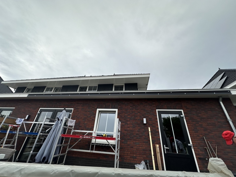

Aan maatvoering kan geen rechten ontleent worden.
Positie dakdoorvoer is indicatief.
Zo twee clausules van onze woningtekening (contract).
Zegt dit iets over de vrijheid van plaatsen hwa op de gevel?
We hebben een situatie waar de hwa op een andere hoek van de gevel geplaatst wordt, niet op de positie van contracttekening. Hierdoor is ook de dilatatievoeg zichtbaar want hier zou de hwa anders over heen vallen.
Mijn stelling: hwa moet op positie van de tekening, dus over de dilatatievoeg. De hwa is geen dakdoorvoer en de maatvoering van iets gaat niet zo ver als de vrijheid iets op een hele andere kant /positie van de gevel te plaatsen. Overigens is discutabel of maatvoering hetzelfde betekend als positie van iets, ik denk dat dit twee verschillen zijn. Heb ik een punt?
[ Voor 7% gewijzigd door Draakje5 op 12-07-2023 23:09 ]
  • GeeMoney
  • Laatst online: 10:32
@Draakje5 je kan ook even vragen waarom hij naar de andere kant verplaatst is? Dat doen ze niet omdat ze dat opeens grappig lijkt natuurlijk. Waarschijnlijk is het afschot dan beter of zit de hwa in de grond op een andere plek etc.
Ik verwacht niet dat je hier veel mee kan, net zoals de plek van een dilatatie of stootvoeg etc. kan afwijken. Dit kan bouwkundige redenen hebben en het valt je nu extra op omdat je overal op let en met je neus bovenop staat natuurlijk.
Sommige zaken pakken in de praktijk nu eenmaal anders uit dan op de tekentafel.
[ Voor 8% gewijzigd door GeeMoney op 12-07-2023 23:19 ]
  • Draakje5
  • Laatst online: 07:03
GeeMoney schreef op woensdag 12 juli 2023 @ 23:17:
Mocht het technische redenen hebben dat die net 10cm de andere hoek om moet en echt niet anders kunnen dan begrijp ik het inderdaad.
Regenpijpen worden natuurlijk vaak wel op dilatatievoegen gezet om esthetische redenen. Ik had tijdens mijn optiewerk expres 10cm naast de hwa een wcd laten plaatsen.
Architectonisch wordt het er niet mooier op.
