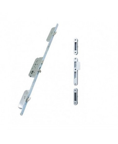

Sinds 6 weken de sleutel van ons nieuwe huis (2^1) en volgende week verhuizen. Na uitdagingen met te vochtige anhydriet vloer) viel alles reuze mee.
Wat nu opvalt is het hang & sluitwerk van de voordeur. In de technische omschrijving staat er verder niks vermeld maar de meerpuntssluiting van de voordeur is deels in plastic uitgevoerd. Voor mij ongebegrijpelijk voor een huis van 500k+, het gaat dus om de onderdelen rechts op de foto: https://www.mijnijzerware...2602-incl-sluitkomset.jpg
Ik denk dat niet het gebruikelijk is, maar die dit herkent? En met plastic vraag ik me af hoeveel dat SKG ** nog waard is.
De deur is verder degelijk maar het grijze lipje bij het deurkozijn zelf is ook al afgebroken zonder dat we lomp met deur om gaan. Uiteraard al gemeld bij de aannemer.
Hopelijk is het niet dat specifieke type in de url?
Niet geschikt voor toepassing in voordeuren.
Nemef meerpuntssluiting 4926/02

Nee, dit was het eerste resultaat na wat Googlen omdat ik nog geen foto heb. Ik heb het geen idee van het type maar lijkt me sterk dat het dit is.

Niet geschikt voor voordeuren is omdat het desbetreffende slot krukbediend is en aan beide zijden dus een kruk heeft, niet echt handig voor een voordeur.

Dus zowel de cylinder als het beslag had geen kerntrekbeveiliging :F ? Wat je nog wel eens ziet is dat ze alleen de één of de ander doen.
Klopt. Beide niet. Heb nu zowel cilinder met kerntrekbeveiliging en versterkte brug als beslag. Dat laatste meer voor het optische, zodat van buitenaf duidelijk is dat die beveiliging er op zit.
De meneer van VEH had dit gezien bij de eerste opleveringen, maar de aannemer bleef volhouden dat het in de cilinder zat. Dat bleek echter niet het geval te zijn, want de toegepaste cilinder (DOM Pura) is er wel met kerntrekbeveiliging, maar de versie die bij ons gebruikt was had dat niet....

Hoe kun je dit voor/tijdens de oplevering verifieren? Zie je dat aan het slot, of haal je dat van een lijst die je op zo'n moment ontvangt met specificaties of typenummers die je googlet?

Het beslag kun je gewoon zien of dat een versie is met kerntrekbeveiliging. De cilinder kun je soms ook zien. Als er SKG*** op staat zit het er in (die kerntrekbeveiliging), bij SKG** sowieso niet.
De versterkte brug is merkafhankelijk en kun je dus niet van buitenaf zien. De DOM Pura SKG*** heeft het in ieder geval niet, maar om dat te zien moet je de cilinder er uit hebben.
Je kunt natuurlijk even het type opvragen en googlen. Ik heb nu de Iseo F6S+. Dat was de goedkoopste cilinder met beide die ik kon vinden.
