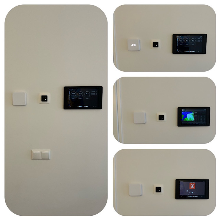

Regenachtige dag dus ideaal voor een klusje dat al een tijdje op de todo-lijst stond.
Sinds vorige week mijn airco’s aan de praat via HomeAssistant, dus nu helemaal makkelijk om alle verwarming, koeling, verlichting, muziek en stofzuiger via de tablet te bedienen ipv de telefoon.
Afbeeldingslocatie: https://tweakers.net/i/4xFXjQnz5Dm3JmUf_-QbQJXEk8Q=/full-fit-in/4920x3264/filters:max_bytes(3145728):no_upscale():strip_icc():fill(white):strip_exif()/f/image/Gq5sJDojGEXgx2LpiybVt1Iz.jpg?f=user_large
Voor de topic relevantie:
Vanuit de bouw een loze leiding laten trekken op 150cm hoogte naast de thermostaat en bediening van de ventilatie.
Achter de tablet zit een 230V naar USB in de inbouwdoos. In de meterkast zit die weer in een wcd.
Geluksmomentje van de dag: de stroomkabel die ik nog had liggen haalde het tot op de centimeter van de tablet houder tot aan de wcd in de meterkast! B-)
Scheelde een ritje op de fiets naar de bouwmarkt met een kind van 2 in de stromende regen.

Mooie setup. Ik vraag me alleen af hoe het bedienen van apparaten en muziek beter/fijner/handiger/ is via dit systeem aan de muur dan de telefoon? Telefoon heb ik altijd in de hand. Als ik bijvoorbeeld een track wil skippen terwijl ik op de bank zit lijkt me dat handiger. Zelfde voor apparaten bedienen, doe ik ook liever lui op de bank.

Lijkt me dat dit én én is, en niet óf óf. Bij mij gaat ook veel met de telefoon. Heel irritant wanneer er iemand op bezoek is/logeert.

Zoals hierboven ook genoemd is het idd nu via beiden mogelijk. Ik heb mijn telefoon niet constant in mijn broekzak zitten dus een extra bediening aan de muur is best handig.
Ik verwacht hem bv ook veel te gaan gebruiken voor het dimmen van verlichting van o.a de koof in de keuken. Nu moet ik daarvoor telefoon zoeken, unlocken, app openen, goede lamp opzoeken en dan dimmen.
Nu 2x op de tablet klikken om scherm te activeren, op het dashboard de lamp selecteren en de schuif op het gewenste level schuiven.
