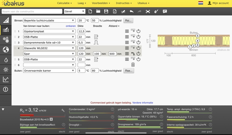

  • Franciesco
  • Laatst online: 07:52
Draakje5 schreef op woensdag 15 februari 2023 @ 20:04:
Dat was ik niet van plan, maar zal misschien wel verstandig zijn inderdaad.. Maar moet je dan ook een spouw gebruiken of is gewoon 2 wandjes met isolatie ertussen voldoende? Ik wil in ieder geval voorkomen dat er straks iets gaat condenseren.
Een spouw niet, wel eventueel een dampremmende folie (of evt klimaatfolie) aanbrengen aan de warme kant. Maar zelfs dat is niet perse nodig aangezien de onverwarmde ruimte niet super koud zal worden (ga ik vanuit).
Snel voorbeeld van een globale opbouw:
Afbeeldingslocatie: https://tweakers.net/i/4ptyf3AzTUBR-DO8RzJAr8AZ9UA=/800x/filters:strip_icc():strip_exif()/f/image/qSHME32mekYIpV1rLTBUotbf.jpg?f=fotoalbum_large

  • Z___Z
Vloerverwarming in de garage was helaas geen optie vanuit de aannemer. Een lus o.i.d. laten leggen dus helaas ook niet. Wellicht kunnen we zelf naderhand nog een groep aanmaken en die via de kruipruimte naar de garage trekken?
Ik heb ook wel eens gelezen dat je een bestaande vloerverwarming leiding met een T stuk van verlengen (bijv. vanuit de woonkamer), maar altijd risico op lekkage denk ik..
Opzich is de ruimte van het kantoor maar 3x3 (dus 9m2), verwarmen van die ruimte (die geisoleerd is) zal opzich wel meevallen al moet dat elektrisch. Ook omdat die ruimte straks met de woonkamer in verbinding staat met een reguliere tussendeur.
Wij hebben de achterkant van de garage als open ruimte verbonden met de woonkamer (vanuit de bouw). De scheiding is een 7 cm gibo wand. Daar zit verder geen isolatie tussen de berging en de woonkamer. Geen last van condens of iets. Wel vloerverwarming in het woonkamer deel dus.

Wat is de capaciteit van het toilet dat je wilt? Spoelvolume 7 liter of 6 liter?
90mm diameter volstaat vaak ook al. Vooral bij spoelvolume onder de 7 liter. Een grotere diameter is niet altijd beter.
Als je hebt betaald voor badkamer (met toilet) dan kun je wellicht verlangen om dit aan te passen naar 90 of 110.
75mm kan problemen veroorzakenmet verstoppingen, maar kan ook best goed gaan..

Je kan toch aankaarten dat een badkamer altijd een buis van ten minste 90mm moet hebben? Als de voorbereidingen er voor de badkamer moeten liggen.
Tenzij de aannemer kan onderbouwen dat een badkamer geen toilet heeft, dan volstaat 75mm..
