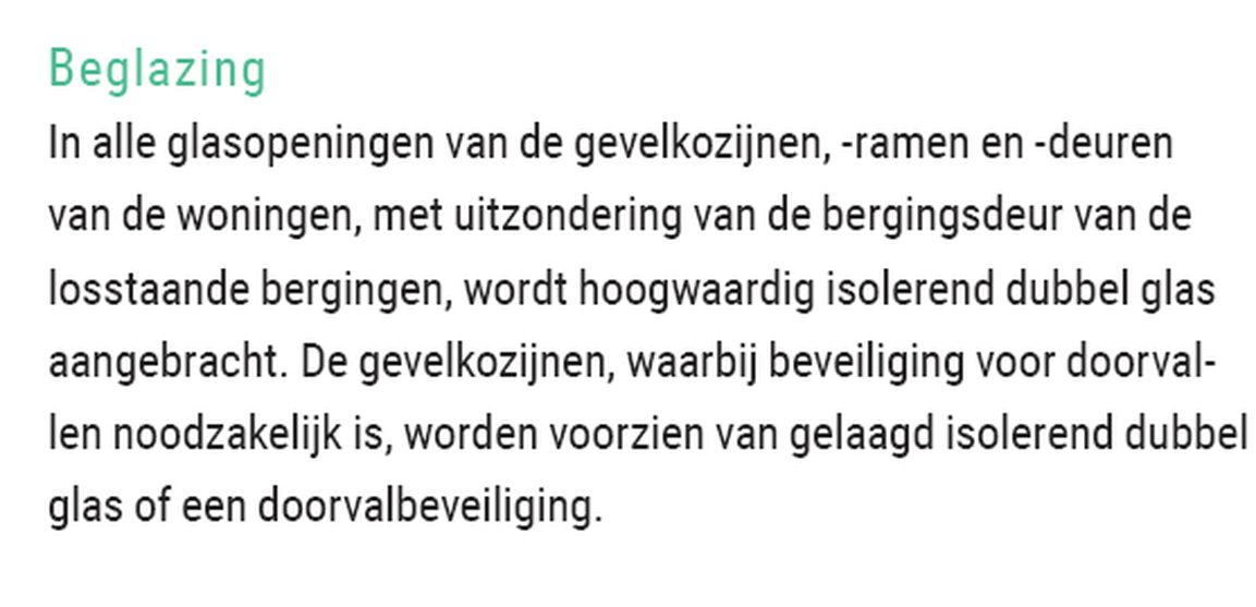

Geen idee waar dit in de NEN te vinden is, als het er in staat (lijkt mij wel vanwege de doorval-bescherming). Bij ons echter wel benoemd tijdens het opleverrondje én in de TO te vinden:
Afbeeldingslocatie: https://tweakers.net/i/lKM8AhwLXqoZjtcQ4uR9fJHe_Xo=/full-fit-in/4000x4000/filters:no_upscale():fill(white):strip_exif()/f/image/jKTLtaOMKa3VINMQCPhWSinA.png?f=user_large
Geen idee of dat ook ergens in het kozijn/beglazing terug te vinden moet zijn met een bepaalde code?
[ Voor 15% gewijzigd door Source90 op 16-01-2023 14:39 ]

Source90 schreef op maandag 16 januari 2023 @ 14:37:
Dit staat in mijn TO en verder nog niks over kunnen vinden:
