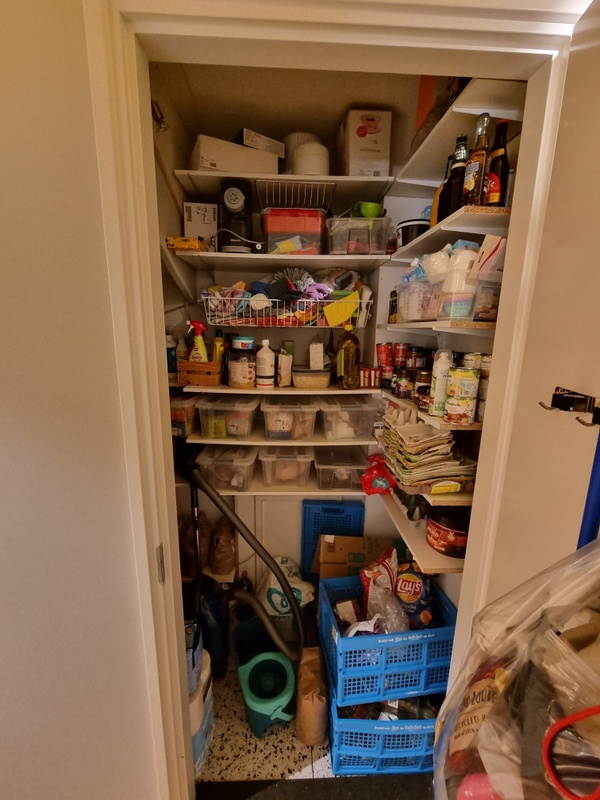

Beetje late reactie maar heb je misschien een foto van de vergrote trapkast? Ik vond dit zo'n geniaal idee (had ik dit maar eerder zelf ook bedacht!) en heb nu aan de aannemer gevraagd of het misschien nog kan. Ben heel benieuwd hoe dit er uit ziet/kan zien. :)

Het is niet heel bijzonder, maar de kast loopt nog ongeveer een meter verder vanaf de trap. Links van de bovenste planken zie je nog het eind van de trap. Planken onderin lopen nog verder door naar links onder de trap. Helemaal links echt onderaan de trap is redelijk loze ruimte, daar liggen dus spullen die we niet heel vaak nodig hebben.
Afbeeldingslocatie: https://tweakers.net/i/9I_s_LQheFFbXcN_hnyBFxx4lNU=/x800/filters:strip_icc():strip_exif()/f/image/ihkMRGhnIwHK2E2xJN8Wc57E.jpg?f=fotoalbum_large

Thanks! Ik ken het ja, altijd te weinig ruimte dus wat extra zou heel fijn zijn! Antwoord van de aannemer maar even afwachten _/-\o_

Anders kan je altijd nog een kast in de deur overwegen.

Of een grotere keuken nemen, zodat al je voorraad daar in kan. De horror om telkens in die voorraadkast te duiken, omdat je hem te vol propt :X

We hebben al een grote keuken waar alle grijpvoorraad ligt. In de trapkast liggen alleen de nieuwe artikelen (open artikelen dus al in de keuken) of artikelen/machines die we niet wekelijks gebruiken.

Source90 schreef op maandag 9 januari 2023 @ 15:37:
Link
O ja dit is ook wel handig! Het probleem nu is eigenlijk dat het helemaal vol staat, ook op de grond |:(
Nu staat het oud papier, emmers en de stofzuiger past er al niet meer bij. Dus iets meer vloeroppervlak zou ook heel fijn zijn! :+
  • PrixV
  • Registratie: Mei 2019
  • Laatst online: 31-07 14:36
TRD07 schreef op maandag 9 januari 2023 @ 16:17:
Toevallig hebben we dat ook gedaan maar het gaat dus meer om vloeroppervlak :Y
