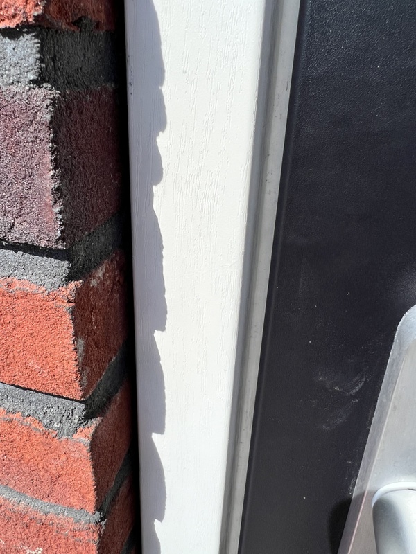

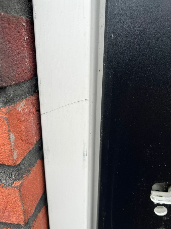

Wat betreft de opleverstaat van de trap is het volgende in de technische omschrijving opgenomen:
Trappen en hekken
Alle trappen van de begane grond naar de eerste verdieping worden uitgevoerd als een dichte
trap van vurenhout met mdf stootborden. De trap van eerste naar tweede verdieping wordt voor
alle woningtypen uitgevoerd als een houten open trap van vurenhout.
Langs de trap wordt tegen de wand aan één zijde een houten leuning op leuning-dragers
gemonteerd. Langs het open trapgat op de eerste en tweede verdieping en aan de open zijde van
de trappen worden houten traphekken van vurenhout met ronde spijlen aangebracht, zoals
aangegeven op tekening. In sommige gevallen zullen we dichte hekken toepassen in verband met de overklauterbaarheid.
De oplevering is morgen, wat vinden jullie van de staat van de trap? De aannemer gaf gedurende de voor oplevering aan dat de trap voldoet. Volgens mij voldoet het niet.
Afbeeldingslocatie: https://tweakers.net/i/6jW9Ru0CEQ_bOno1KaU3fmXxGIs=/x800/filters:strip_icc():strip_exif()/f/image/6V6dxqErzoiFvTWFDPOPdPV3.jpg?f=fotoalbum_large
Wat zou jij doen, accepteren of idee toch een opleverpunt volgens jou?
  • JackBol
JackBol
Security is not an option!
sawtomyer schreef op woensdag 22 juni 2022 @ 00:41:
Trappen en hekken
Bij ons werd de trap ook in de grondverf opgeleverd. Hij zal dus sowieso nog een keer geschilderd moeten worden. Dus die beschadigen kan je er dan ook wel uit halen.
  • kw_nl
  • Laatst online: 22:41
Onze trap zag er niet heel veel beter uit moet ik zeggen.
  • Toppe
  • Laatst online: 22-11 09:16
Toppe
Oké ✅
Trappen en hekken
Je kan hem altijd laten noteren. Lastige is alleen wel dat als je er over 2/3/4 weken een ‘echt’ punt van wil maken de aannemer het standpunt gaat innemen dat je de trap in de tussen tijd gebruikt hebt en het dus moeilijk wordt om de achterhalen welke beschadigingen je zelf heb veroorzaakt en welke al aanwezig waren. Dit kan je deels oplossen met foto’s maar daarop zie je putjes en butsen niet goed.
Ik zou proberen het zo te regelen dat ze beschadigingen zoals op de middelste trede op je foto netjes herstellen en de rest maar voor lief nemen.
Overigens zag onze trap er punt gaaf uit, alleen wat vlekken maar de leuningen waren echt bagger, die hebben ze gelukkig hersteld.
[ Voor 3% gewijzigd door Toppe op 22-06-2022 08:02 ]
  • hafp
  • Laatst online: 16-11 20:12
Bij ons was de trap in slechtere staat. Geen oplever punten volgens VEH-keurder. Zou allemaal door schilder te herstellen zijn en gezien het grondverf is moest het toch geschilderd worden.

  • c-nan
  • Laatst online: 22:33
hafp schreef op woensdag 22 juni 2022 @ 08:12:
De keurder kan dat prima vinden, maar als jij een trap koopt wil je toch een onbeschadigde nieuwe trap en geen gebruikte met allemaal beschadigingen?

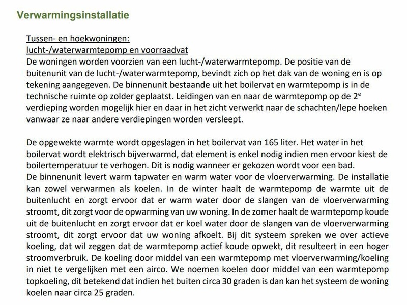

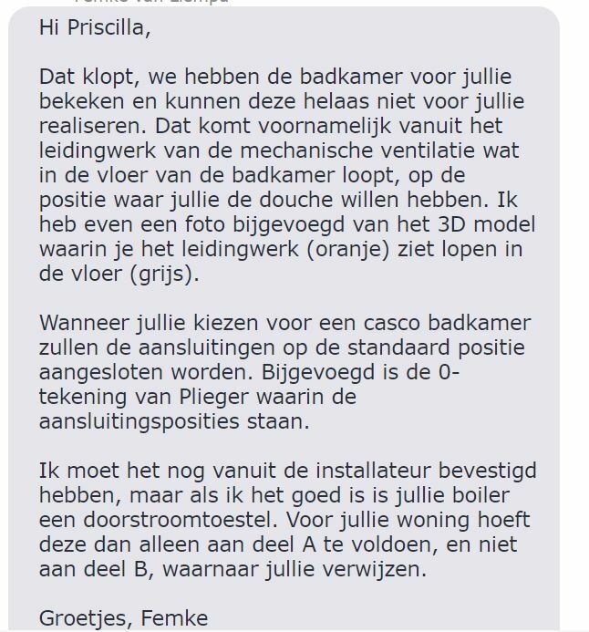

We krijgen vandaag dit terug van de aannemer. Is dit een kulverhaal of hebben ze hier een punt mbt onze lage boilerinhoud vs een bad?
Volgens mij is dit onzin gezien in onze technische omschrijving gesproken werd van een boilerinhoud van 165 liter. Dit gaat niet op bij een doorstroomboiler toch? En waar moeten ze dat ding dan plaatsen? Niet in de badkamer toch?
Mochten ze dit als oplossing bieden, is dit dan een goede oplossing?
Zie schema 1 + 2 (hun antwoord) + 3 (technische omschrijving).

  • darasta
  • Laatst online: 21-11 17:41
PrixV schreef op woensdag 22 juni 2022 @ 11:36:
De TO omschrijft een warmtepomp met voorraad vat en geen doorstroomverwarmer.
Ik blijf het een bijzondere constructie vinden dat hun oplossing voor het nodig zijn van meer warm water elektrisch bijstoken is.
Deze constructie was mogelijk in de 2020 versie, maar werd door woningborg als ongewenst gezien vanwege de achteruitgang in rendement.
In de 2021 variant is opwarmtijd geen factor meer en mag de aannemer hiermee niet corrigeren. Wel geldt er een maximum opwarmtijd van 8u.
Het is dus verstandig om te controleren onder welke versie je valt. (Staat op het certificaat)
In de 2021 versie moet je een bepaalde dagvoorraad hebben. Deze mag worden gecorrigeerd als er een hogere nuttige inhoud is op 55 graden dan 80% en is afhankelijk van het aantal bewoners. Wel of geen bad en wel of geen douche WTW.
Wel is het van belang dat de aannemer niet de capaciteit hoeft te verhogen voor opties die zij niet aanbieden. Het later toepassen van een bad, is dus geen reden voor de aannemer om zonder meer hiermee de warmwatercapaciteit op te dimensioneren.

  • Toppe
Toppe
Oké ✅
Vandaag is er iemand geweest die de kras in het kozijn heeft weg gewerkt. Als je heel goed kijkt dan zie je hem zitten maar toch zeer vakkundig weg gewerkt.
Stiekem heeft hij nog naar de deuren gekeken omdat die een witte waas hebben maar dat is zo ingebeten dat ook hij er niets meer mee kon behalve spuiten. Spuiten van 6 deuren zou maximaal zo’n €1000 kosten maar de leverancier vervangt ze liever á €8000 8)7 *
Afbeeldingslocatie: https://tweakers.net/i/Gx2HfolyiK3PYrJ_ZVmmI3b3-A8=/x800/filters:strip_icc():strip_exif()/f/image/C4qeS772XLWros6pG6gHflg9.jpg?f=fotoalbum_large
Hoe het was:
Afbeeldingslocatie: https://tweakers.net/i/eR3SZpVGLaQG_U-gw-LYA5WpqW0=/x800/filters:strip_icc():strip_exif()/f/image/SDTMlUl2bgZ3krydUg7K5aJp.jpg?f=fotoalbum_large

  • PrixV
  • Registratie: Mei 2019
  • Laatst online: 31-07 14:36
darasta schreef op woensdag 22 juni 2022 @ 12:38:
Dank! Wij vallen onder de 2021 versie dus zo te lezen mogen ze hiermee niet corrigeren.
De aannemer biedt bij ons wel een bad aan bij het vergroten van de badkamer dus daaruit maak ik op dat ze in dit geval wel de capaciteit moeten vergroten?
Heb haar al geantwoord dat ik dit een vreemd antwoord vind omdat een doorstroomvariant geen opslagcapaciteit heeft (precies hetgeen jij aangeeft). Ik denk dat ze weten dat ze fout zitten en me hiermee probeerden af te schepen. Heb ook aangegeven dat ik me verder ga verdiepen na haar antwoord. Wat haar de kans geeft met een beter antwoord terug te komen ;)
  • keeperson
  • Laatst online: 16-11 07:54
Ik had eerst de tweede foto niet gezien, dus ik vroeg me al af hoe je dat überhaupt gezien had. Vind het wel een goede oplossing. Lijkt me nu een gevalletje dat je het pas ziet als iemand je erop wijst.

Toppe schreef op woensdag 22 juni 2022 @ 12:45:
Hoe het was:
* gaat om 2 woningen waarbij alle achter deuren vervangen moeten worden
Ik zag het in eerste instantie niet. Ik moest aan de hand van de stenen kijken waar de kras zou moeten zitten.
Kortom; netjes weggewerkt dus!

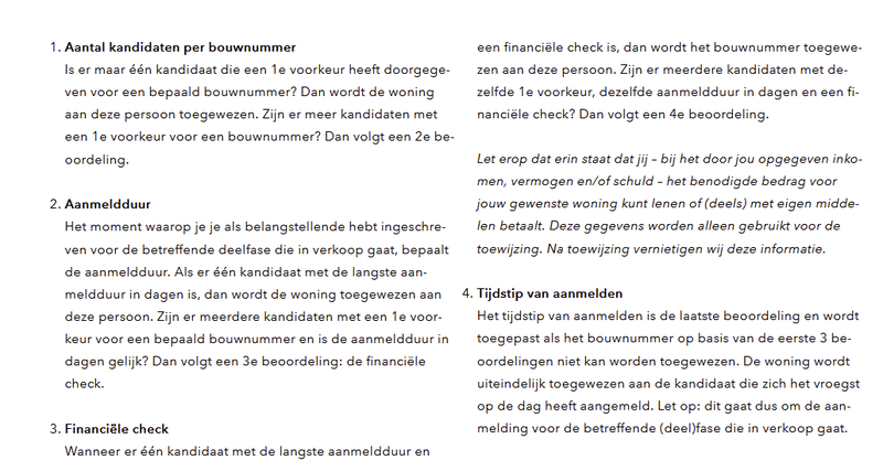

Dit heb ik al wel vaker mee gemaakt, bij het project waarbij wij ingeloot zijn en een aantal projecten waar we niet zijn ingeloot hadden ze ook zo'n papiertje nodig. Wij hebben dit gewoon bij een hypotheekadviseur per mail opgevraagd die vervolgens wat loonstroken wou zien en aan de hand daarvan een kort document heeft opgesteld.
De loting procedure stond bij ons op de site juist heel duidelijk uitgelegd, weet niet of je die misschien gewoon kan opvragen?
Afbeeldingslocatie: https://tweakers.net/i/-oM9fc5Y88m10D7zoQvVorHtimA=/800x/filters:strip_exif()/f/image/JsjxjHPiSsqIFWma5FrsXkqN.png?f=fotoalbum_large
