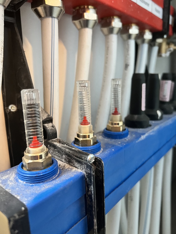

  • Source90
  • Laatst online: 14:07
Source90
Afbeeldingslocatie: https://tweakers.net/i/1nGYIRTwLDG6rETtK9AZqFJr80w=/800x/filters:strip_icc():strip_exif()/f/image/lYb9nNB4wDDEsIWiiH6v87B1.jpg?f=fotoalbum_large
Bij ons is zowel boven als beneden "inregelen" niet ingevuld. Heb tijd geleden documentatie van de vloerverwarming opgevraagd en daar zat ook geen inregel rapport of iets dergelijks bij.
Is dit iets wat ik wel mag verwachten dat het gebeurd is, of is dat meer service/extra en niet standaard?
  • Blihi
  • Registratie: Juni 2018
  • Laatst online: 21-11 18:23
Blihi
Inregelen moet gebeuren. Als het niet gedaan is, de aannemer er even op wijzen dat dat wettelijk verplicht is.
  • Source90
Source90
Blihi schreef op zondag 19 juni 2022 @ 17:18:
Zou ik hier een rapport of dergelijke van moeten ontvangen? Of anderzijds bewijs dat er ingeregeld is?
Dan vraag ik hier naar, in plaats van aan te geven dat een random papiertje op de vloerverwarming niet is ingevuld.
  • Blihi
Blihi
Tja, bij mij bleven ze ook volhouden dat het ingregeld was, terwijl dat echt niet zo was.
Als alle ventielen/kranen op hun standaardwaarden staan (helemaal open) is het niet ingeregeld.
  • Toppe
  • Laatst online: 09:16
Toppe
Oké ✅
Source90 schreef op zondag 19 juni 2022 @ 17:27:
Als de ventielen allemaal op de zelfde hoogte staan is er niets gebeurt. Normaal staan de inregel waardes op de tekening van je vloerverwarming.
In regelen is verplicht: https://www.eigenhuis.nl/...len-veelgestelde-vragen#/
Onze aannemer deed ook moeilijk en vond dat de mogelijkheid tot inregelen voldoende was om aan de eis te voldoen. Uiteindelijk met druk vanuit Woningborg zijn ze over stag gegaan en hebben ze ingeregeld. De 19 andere woningen weigeren ze in te regelen. De installateur die ze langs stuurde om hem in te regelen stond te kijken dat ze hiervoor langs moesten komen. Dat doen ze namelijk nooit terwijl ze zelf aangeven dat het wel moet. Maar goed, inregelen wordt lastig zonder inregelgegevens.
Bij ons stond alles standaard op 2.5 terwijl de langste groep op 2.3 moest staan en de rest onder de 1 qua flow.
  • Source90
Source90
Toppe schreef op zondag 19 juni 2022 @ 18:36:
Members only:
Ziet er voor mij ook allemaal hetzelfde uit.
Die grijze doppen zijn wel gedraaid. Maar of die een functie hebben.
Volgens mij zijn die grijze doppen elektronisch aangestuurd. Gaat ook een kabeltje heen en kan hem niet zelf draaien.
Hier heeft de VEH ook helemaal niet naar gekeken 🤷‍♂️
[ Voor 6% gewijzigd door Source90 op 19-06-2022 19:10 ]
  • Toppe
Toppe
Oké ✅
Source90 schreef op zondag 19 juni 2022 @ 18:47:
***members only***
Het gaat om die buisjes met rode kraag. Die zwarte doppen boven op je eerste foto kan je er af trekken en daarmee kan je die ventielen regelen.
Jij hebt een iets ander systeem dan mij maar de uiteindelijke werking is natuurlijk het zelfde. Gelukkig kan je het eenvoudig zelf controleren door de thermostaat even op 27 te zetten en een paar minuten te wachten. Als het ingeregeld is dan zullen de vlotters niet allemaal op de zelfde hoogte staan.
Volgens mij moet je voor jou verdeler even deze handleiding lezen
Afbeeldingslocatie: https://tweakers.net/i/qUM_qSCQ9jPSlZ7wlGqPdd32n-8=/x800/filters:strip_icc():strip_exif()/f/image/6UVm8Re2UhfuBmb8BdY89yws.jpg?f=fotoalbum_large
[ Voor 48% gewijzigd door Toppe op 19-06-2022 18:56 ]
  • Vendetta_X
***members only***
Die grijze dingen bepalen de flow, die weer is uit te lezen op die vlotters.
Zo te zien zijn ze er niet allemaal even net opgedraaid...
Onze huidige woning heeft zo'n rapport bij de vw over het aantal L/m, hierop is de verdeler ingericht. De test door alles open te gooien is inderdaad het eenvoudigst.
  • Toppe
Toppe
Oké ✅
Vendetta_X schreef op zondag 19 juni 2022 @ 19:10:
Als het goed is heeft @Source90 zoneregeling. Die grijze elementen draaien die zone open of dicht.
Je flow bepaal je echt op de uitgaande leidingen met die rode flow meters
[ Voor 15% gewijzigd door Toppe op 19-06-2022 19:17 ]
  • Vendetta_X
Toppe schreef op zondag 19 juni 2022 @ 19:12:
Uh, dan bepaal je de flow op de retourleiding?
Misschien was ik iets te stellig, maar daar lijkt het op. Ik heb geen idee waar de aanvoer open/dicht wordt gezet. De retour wordt echter elektrisch geregeld en reageert op vraag.
Alternatief is dat de aanvoer ook 'ergens' geregeld wordt en een samenspel is met de retour om de hoeveelheid L te bepalen.
@Toppe : toch het alternatief dan ;) Nog eens goed m'n retour bekijken deze winter. Ik had het idee dat het meer was dan alleen aan/uit en dat sommige zone's soms half open staan.
[ Voor 16% gewijzigd door Vendetta_X op 19-06-2022 19:19 ]
  • Toppe
Toppe
Oké ✅
Vendetta_X schreef op zondag 19 juni 2022 @ 19:17:
Uitgaand (vloer IN) is de onderste, te herkennen aan rood. Retour (vloer UIT) is de bovenste.
Je flow bepaal je op de onderste, de retour leiding kan je open en dicht draaien voor zone regeling
***members only***
Die grijze doppen zijn de actuatoren voor het Honeywell Evohome systeem. De doorzichtige kast er hoven is de aansturing. Inregelen gebeurt middels de onderste ventielen, die actuatoren laten de boel open en dicht gaan op basis van de vraag in de zone. Als het goed is heb je in iedere zone thermostaten om de boel te kunnen regelen.
Is de bouwer bij SWK aangesloten toevallig? Die verplichten namelijk zoneregeling op een manier als dit, het is namelijk een master/master regeling waardoor iedere zone de warmtepomp warmte of koude kan laten maken. Wettelijk gezien zijn thermostatische radiatorkranen al voldoende als zoneregeling. Dat is een master/slave regeling, er wordt alleen verwarmd of gekoeld als de centrale thermostaat vragend is.
