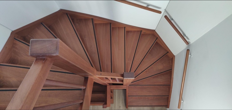

Ik lees veel negative reacties over de vuren trappen. Wij kunnen kiezen tussen een mahonie of beuken trap. Naar welke zou jullie voorkeur gaan en waarom?

  • Blik1984
  • Laatst online: 00:31
Svdb schreef op zaterdag 11 juni 2022 @ 11:40:
Dit is een mahonie variant (sapeli) kraakt niet, we zijn er blij mee.Afbeeldingslocatie: https://tweakers.net/i/RD6lgy1Ku2pAnD3vJqRMlq7zxo4=/800x/filters:strip_icc():strip_exif()/f/image/w5xwCeLGif2TdumYBAG5X8St.jpg?f=fotoalbum_large
  • BiG-GuY
  • Laatst online: 18:58
BiG-GuY
aprofet schreef op zondag 12 juni 2022 @ 20:30:
Dit is een mahonie variant (sapeli) kraakt niet, we zijn er blij mee.[Afbeelding]
Had graag zo’n optie gehad, ziet er zoveel beter dan de standaard vuren trap. In ons project niks mogelijk qua constructieve wijzigingen, enkel HPL bedekking voor de treden mogelijk.
Daarom gaan we achteraf de treden laten bekleden met echt eiken. Het vervangen van de trap as niet mogelijk bij ons, doordat we niet achter de trap kunnen komen.
Hoeveel vragen ze voor zoiets tegenover standaard vuren trap?
