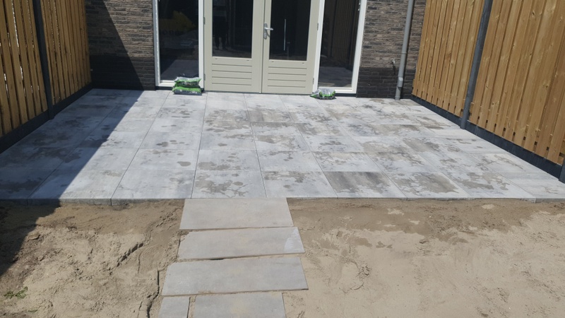

Hovenier heeft gisteren tegels gelegd.
Het gaat om 3cm keramische tegels. Hij heeft ze op een standaard zandbed gelegd (wel eerst getrild natuurlijk). De tegels zijn niet vervolgens niet gevoegd.
Ik lees nu verschillende verhalen. De een zegt dat ook onder een 3cm tegel een verstevigd zandbed (met cement) moet liggen. De ander zegt dat dit niet nodig is.
Verder lees ik wel overal dat het gevoegd moet worden. Wat dus niet gedaan is.
Hebben meer mensen vergelijkbare tegels? Hoe is dat bij jullie gegaan?

Wij hebben ook 3cm. Hovenier gevraagd wat hij zou doen: was een no-brainer, moest met cement. Fabrikant zegt wel dat het zonder kan, maar neemt geen verantwoordelijkheid. Onze hovenier had op enkele plekken herstelwerk moeten doen waar mensen enkel voor het zandbed hadden gekozen.

Hier een aardwarmtepomp Alpha Innotec V-line (nom woning maart 2022) met vloerkoeling. De buitensensor zorgt ervoor dat onze aardwarmtepomp nu al enkele dagen automatisch op koelmodus staat. We hebben boven op 18 staan en beneden op 20. Het huis voelt echt lekker koel en ook op blote voeten/sokken aangenaam met de 80cm en 120cm tegels.
Overmorgen komt dan eindelijk de keuken woehoe. Helaas is er wel vertraging van 1 combi-oven. Eerst was die op voorraad, maar nadat we vandeweek betaald hadden, toch vertraging. Beetje achterdochtig word ik er van..
Terrasstuk van de tuin af (jaja, er komt ook genoeg groen/waterafvoer) :
Afbeeldingslocatie: https://tweakers.net/i/1XcMkJy-fKfd6z0is_PN73QkmDE=/800x/filters:strip_icc():strip_exif()/f/image/kV20Twa0Y4TF9hn0evTyZGPA.jpg?f=fotoalbum_large
[ Voor 95% gewijzigd door Bteq op 15-05-2022 23:24 ]
