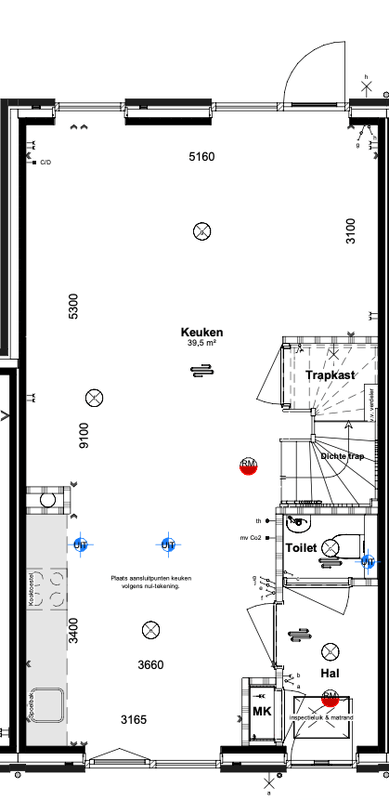

Omniferious schreef op woensdag 27 april 2022 @ 08:21:
Hoi hoi,
Zat te twijfelen of ik dit hier wilde posten of ik de beveiligingscamera's topic (Het grote beveiligingscamera's topic - Deel 2) - Toch maar hier besloten.
Ik ben momenteel bezig met een nieuwbouw project en heb dus de mogelijkheid om loze leidingen/WCDs te plaatsen. Ik wil graag een aantal punten rondom mijn huis voorzien van camera's. Nu vraag ik me af of jullie adviezen hebben of ik hier zowel een WCD moet plaatsen of alleen een UTP kabel zodat ik PoE kan gebruiken (of andere opties?). Het gaat mij dan voornamelijk om de limieten van alleen PoE. Ik wil redelijk toekomstprove zijn en niet later nog iets lelijks moeten boren/aansluiten.
Ik heb voor enkel loze leidingen gekozen want ik had juist het idee met PoE goed te zitten de komende jaren. Zelf heb ik al redelijk wat unifi spulletjes liggen dus ik had in de planning om overal unifi PoE op te hangen.
Achteraf vraag ik me af of ik niet beter eufy had kunnen ophangen. Ik heb al een eufy deurbel en dat had mij meerdere loze leidingen gescheeld.

Stealth2000 schreef op woensdag 27 april 2022 @ 09:51:
Alle data opslaan op een SD-Kaartje en afhankelijk zijn van wifi signaal voor de camera fuctionaliteit.
Met Unifi zit je in mijn ogen toch echt beter.
Hoi hoi,
Camera's die met UTP werken, ondersteunen over het algemeen ook PoE. Dus als je voor bedrade camera's gaat is UTP voldoende. In je woning plaats je dan gewoon een PoE switch (of injectoren) voor de voeding van de camera's. PoE wordt constant door ontwikkeld, ondertussen bestaan er standaarden die 100W over een enkele CAT6 kunnen leveren, dus het is sowieso toekomstbestendig.
Stroompunten zou ik dus niet doen op die punten. Denk wel na over eventueel stroom voor zonwering.
We hebben verschillende wifi camera's geprobeerd, maar waren eigenlijk met geen enkele echt tevreden. Bereik issues, SD-kaarten die sterven etc. Nu de Unifi G4 Pro op twee plekken met PoE en werkt rete stabiel samen met de Unifi UDM SE.
Denk overigens ook na over wifi buiten, los van camera's kan het voor andere doelen ook nuttig zijn. Wij hebben aan de achtergevel 2 UTP's die uit de muur komen, we moesten na oplevering wel de kopjes er opnieuw opzetten, omdat de kabels te lang waren en de pluggen niet afgeplakt waren 8)7 , dus waren compleet verroest. Ene gebruiken we voor de camera in de achtertuin andere voor wifi, beiden met PoE gevoed.

  • Source90
Source90
iasix schreef op zondag 1 mei 2022 @ 21:22:
Mijn aannemer biedt het niet als optie aan, ook niet bij navraag helaas. Moet het na oplevering doen.
Zit de meterkast naast een toilet? In dat geval kan je hem daar op aansluiten naderhand.
  • iasix
  • Laatst online: 12-11 14:35
Source90 schreef op maandag 2 mei 2022 @ 09:59:
Afbeeldingslocatie: https://tweakers.net/i/1QqqjVrmA-n-fENlYVezFiZLepY=/x800/filters:strip_exif()/f/image/CBwBOXdReT1IZJlRO9YyAC5p.png?f=fotoalbum_large
Wel in de buurt van, maar niet ernaast. Moet het echt het riool zijn zeg maar of kan ik gewoon een waterafvoer net zoals voor de wasmachine daar laten installeren?

[b]iasix in "Het (projectmatige) nieuwbouwwoning topic - Deel 3"iasix schreef op maandag 2 mei 2022
Dat is hetzelfde, die waterafvoer van je wasmachine komt ook op je rioolbuis uit.
  • Source90
Source90
iasix schreef op maandag 2 mei 2022 @ 10:05:
Heb je een kruipruimte (gok van wel, gezien het luik)?
Dan kan je (of het installatie bedrijf) makkelijk zelf onder de grond vanaf de meterkast naar de kruipruimte.

Source90 schreef op maandag 2 mei 2022 @ 10:27:
Heb wel een kruipruimte, maar kan ook nu nog kiezen om extra aansluitpunten etc te laten monteren dus zal sowieso wel extra stopcontact + als het kan waterafvoer in de meterkast laten plaatsen dan :)

iasix schreef op maandag 2 mei 2022 @ 11:28:
Tja, wat je daarin zelf wilt :)
Ik heb €250,- voor all-in installatie (incl. materialen) betaald en hiervoor heeft het bedrijf (Sensorsoft) een half uur in de kruipruimte gelegen om de afvoer aan te sluiten op het toilet een stuk verder op. Daarna uiteraard de gehele unit aangesloten en nagelopen.
Als jij nu €250 of wat betaald voor een extra afvoer en straks niet zelf de ontharder gaat aansluiten, betaal je dubbel.
Members only:
Daarna alsnog zelf de kruipruimte in gemoeten voor de stoomoven 8)7
Enfin, ik zou eerst kijken welke ontharder je neemt en/of je deze zelf gaat aansluiten of laat uitvoeren door de verkopende partij (en of zij ook onder de kruipruimte gaan).
