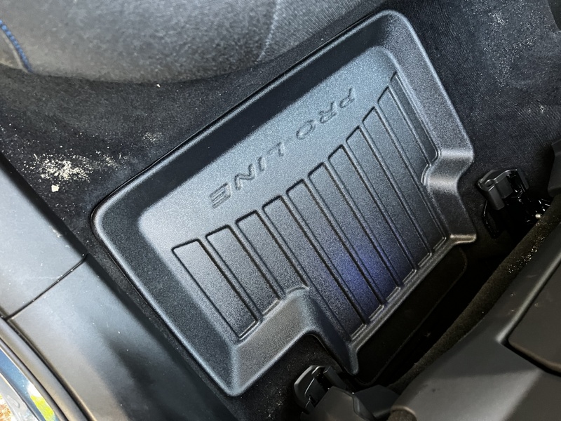

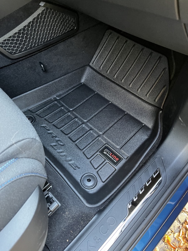

Afbeeldingslocatie: https://tweakers.net/i/Ouq6jJ1JbPxsKDKAVHTB6gOhwrQ=/x800/filters:strip_icc():strip_exif()/f/image/6aoTAxDU2vERJMYC27nNTb1y.jpg?f=fotoalbum_large
Afbeeldingslocatie: https://tweakers.net/i/JeJ5MsIAOGrkmkQgdRIwZn9CiOg=/800x/filters:strip_icc():strip_exif()/f/image/WxECfihrd3tDFnRC12eKJuZb.jpg?f=fotoalbum_large
Afbeeldingslocatie: https://tweakers.net/i/Bc_TV53CsfSvXmwmbcjIRGmK5rg=/x800/filters:strip_icc():strip_exif()/f/image/MpK0wk1L85CWY6QR3e1iQSet.jpg?f=fotoalbum_large
Afbeeldingslocatie: https://tweakers.net/i/bREJAiIT-UlF6vJ5_IxQ6et8rrk=/x800/filters:strip_icc():strip_exif()/f/image/nR7Gb7UgA6tserpGaYjMVloY.jpg?f=fotoalbum_large
Poging 2; ik moet zeggen, deze passen erg goed én stinken niet zo erg naar rubber/plastic! De gaten komen echter niet overeen maar ze liggen behoorlijk “klem” dus ik verwacht weinig problemen. De originele matten liggen eronder. Zie; https://www.amazon.nl/gp/...tle_o00_s00?ie=UTF8&psc=1
[ Voor 138% gewijzigd door hjsanders1 op 09-10-2021 19:57 ]
  • Muro01
  • Registratie: September 2018
  • Laatst online: 12-10-2022
hjsanders1 schreef op zaterdag 9 oktober 2021 @ 19:55:
Hoe zit het met de anti-slip? heeft ie überhaupt anti-slip?
Want ik vind ze wel mooi uitzien.
Ik neem morgen weer even contact op met justcarpets om te bespreken of we iets kunnen met die 100 voor het maken van de mal.
Goed passende matten is echt goud, zeker voor rubber op wintersport.
