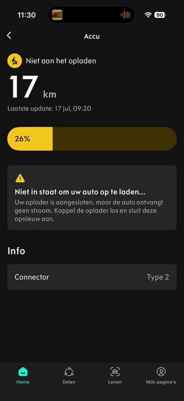

  • BillSpaarbank
Zijn er mensen die ervaring hebben met laadproblemen met de auto. 2 maanden terug is de laadmodule vervangen van mijn 2023 Lynk 01, maar de problemen zijn niet opgelost. De auto stopt op willikeurige momenten met laden. Verschillende palen en kabels geprobeerd. Daar lijkt het probleem niet te zitten. Volvo dealer weet het ook niet en kan bij het uitlezen niets vinden.
Momenteel rijdt ik dus bijna alleen maar benzine. Het lijkt buitentemperatuur gerelateerd. De eerste keer uitlezen gaf een foutmelding op een temp sensor, maar Volvo zegt dat dat het probleem niet is. De auto zit nog net in de garantie en volgende week weer een diagnose dag ingepland.
Iemand toevallig iets vergelijkbaars meegemaakt? Ik weet het ondertussen ook niet meer en nu dus voor de 5e keer terug.
Melding in de app.
Afbeeldingslocatie: https://tweakers.net/i/mLJkRxo14eY6sN18pNukyHGNpRk=/x800/filters:strip_exif()/f/image/fdMd0UuTCAmfceOvyKS4nOQ3.png?f=fotoalbum_large

BillSpaarbank schreef op woensdag 5 augustus 2026 @ 15:01:
Melding in de app.
Ja, ik heb dit ook op warme dagen. Ik laad via 230V en omdat ik wat in de elektra-installatie thuis had laten wijzigen dacht ik eerst dat het probleem zat in de aarding, wat deels ook zo was, maar ook nu dat goed is stopt hij op warme dagen zomaar met laden. Ik heb wel ontdekt dat het aan- en weer uitzetten van voorverwarmen van het interieur een trigger is om weer te starten met laden. Ik maak geen gebruik van de app (maar Home Assistant), dus weet niet welke meldingen hij geeft.
  • BillSpaarbank
Greenvalley schreef op donderdag 6 augustus 2026 @ 08:49:
[Ja, ik heb dit ook op warme dagen. Ik laad via 230V en omdat ik wat in de elektra-installatie thuis had laten wijzigen dacht ik eerst dat het probleem zat in de aarding, wat deels ook zo was, maar ook nu dat goed is stopt hij op warme dagen zomaar met laden. Ik heb wel ontdekt dat het aan- en weer uitzetten van voorverwarmen van het interieur een trigger is om weer te starten met laden. Ik maak geen gebruik van de app (maar Home Assistant), dus weet niet welke meldingen hij geeft.]
Thanks, dit zal ik eens proberen
Melding in de app.
Hoor je ook een ventilator blazen als je laadt met warm weer? Bij mij staat die dan behoorlijk te blazen. Ik kan me voorstellen dat als de ventilator het niet doet, het systeem te heet wordt en dat hij dan stopt met laden....

  • BillSpaarbank
oldostofjas schreef op donderdag 6 augustus 2026 @ 14:50:
Nee, dat heb ik eigenlijk nooit gehoord. Dank! Zal het meenemen in het contact met de dealer.

  • Greenvalley
  • Registratie: December 2024
  • Laatst online: 13-09 20:25
Ja die blaast meestal wel, maar de auto staat ook in een beschut hoekje die vol in de avondzon staat, dus ook de lucht die aangezogen wordt is behoorlijk warm.
