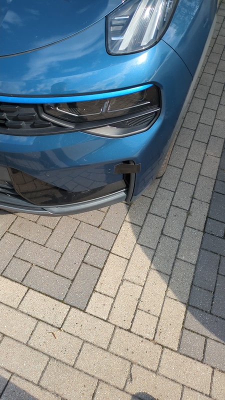

Donderdag mijn auto terug gekregen van de dealer, beide veerpoot lagers zijn onder garantie vervangen. (knoepen met sturen) ook hebben ze een stukje tape geplakt op de bumper bij de inlaat (links voor) omdat mijn sensor heel vaak aangaf dat ik ergens bijna tegen aan zit. Sinds donderdag middag dus best wat gereden en ook file etc en geen melding meer gehad. Als ik wel ergens dicht bij zit krijg ik wel netjes een melding dus de sensor doet wel zijn werk.
Het resultaat moet ik nog terugkoppelen aan de dealer en waarschijnlijk word dan (zoals meerdere aangeven) de hele voorbumper vervangen.
Helaas staat mijn stuur nu wel scheef, zou dit komen door het vervangen van de veer poot lagers?

Tweak_ schreef op zaterdag 22 augustus 2026 @ 21:35:
Heb je een foto van dat plakkertje?
Dat het stuur scheef staat, kan heel goed door het vervangen van die lagers komen.
Ik zou wel terug gaan, als ze alles los hebben gehad, kan het dus ook zijn dat de spring camber e.d. niet goed staat. Hierdoor kan je hele grote banden slijtage krijgen. Misschien moeten ze nog uitlijnen.

ron12345 schreef op zondag 23 augustus 2026 @ 10:17:

En dat helpt voor nu?
Wat zijn de vervolg stappen?

Ja wonderbaarlijk helpt het, ik krijg geen een verkeerde melding meer linksvoor. Wat is het vervolg tja, ik vermoed dus een nieuwe bumper.

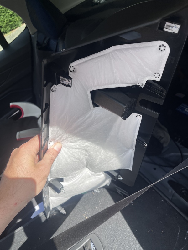

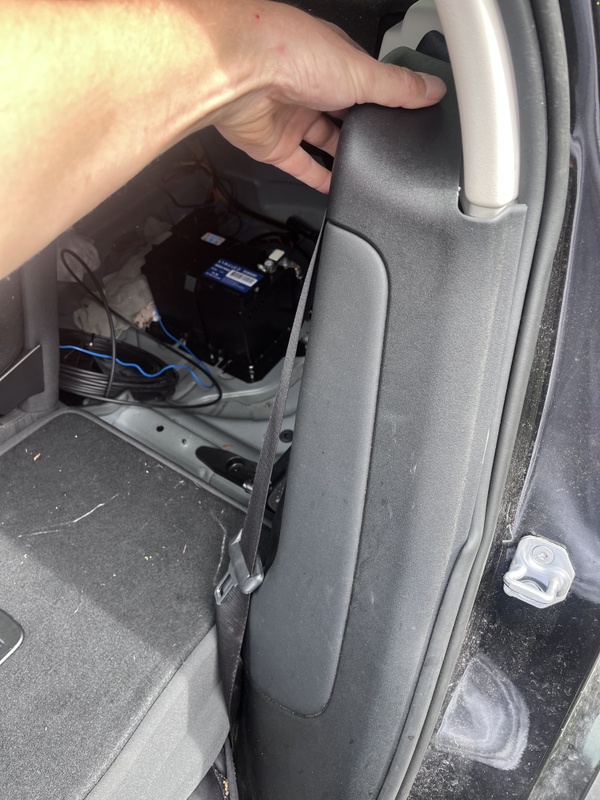

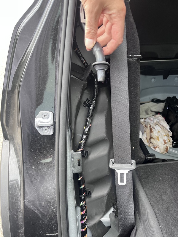

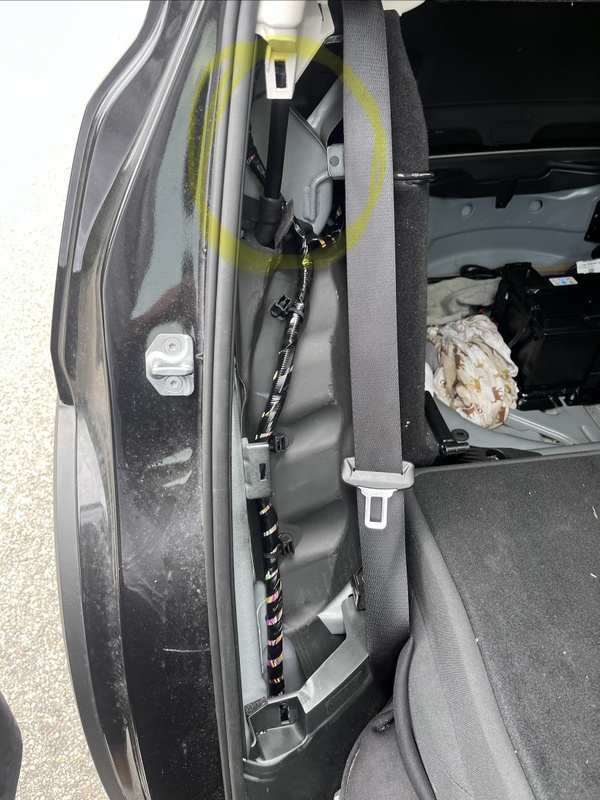

iemand een idee hoe het beste iets van de bekleding van de achterklep te openen?
Er ligt blijkbaar iets van een schroef of moer ofzo los in de klep zelf.
Dus iemand een idee of ik op de 1 of andere manier bij die "holle" ruimte komt van de achterklep zelf? :X

Wij hadden last van lekkage via het panoramadak. Een paar dagen geleden was het raam plotseling nat aan de binnenkant. Zo ontzettend veel vocht zat er in de auto.
Toch eens op onderzoek uitgegaan en wat bleek : de achterbak (bij de accu) stond vol met water. Bij verder onderzoek bleek ook dat veel van de geluiddempende materialen zich vol hadden gezogen met water achterin.
Daarom maar meteen de dealer gebeld en verteld dat het spoed had, maar dan moest ik nog een maand wachten!
Dus toch maar zelf gaan klussen. Een stuk van de plastic bekleding naast de achterbank kan je vrij gemakkelijk los trekken. Dan wordt het slangetje voor de waterafvoer meteen zichtbaar. Deze kun je lostrekken en heb ik met perslucht door gespoten. Het lukte me namelijk niet om met iets van een veer of elektra draad door de slang heen te gaan(bleef vast lopen)
Met een kannetje heet water en sop alles goed doorgespoeld en een emmertje onder het slangetje gehouden. Kwam aardig wat prut uit en loopt nu weer mooi door. Daarna het slangetje weer vast gezet en getest, zodat het bij de wielkast naar buiten loopt.
Misschien handig om te weten voor anderen die lekkage achter hebben.

  • Phr34k
  • Laatst online: 20-11 15:04
Wvn- schreef op woensdag 2 september 2026 @ 15:38:
Ik meen ergens gelezen te hebben dat de truuk is om het onderste deel van het slangetje af te knippen. Omdat dit vernauwd en daardoor voor de verstopping zorgt.

Vandaag is de sensor in de bumper verzet. Je ziet nu ook dat hij iets naar achter zit.. Dus ja het probleem zal inderdaad wel opgelost zijn nu. Wel een "kromme oplossing"
Ook is de auto uitgelijnd, nu staat het stuur weer iets scheef maar dan de andere kant :') laat maar dan.. (misschien is dit niet meer goed te krijgen omdat subframe los is geweest etc)
