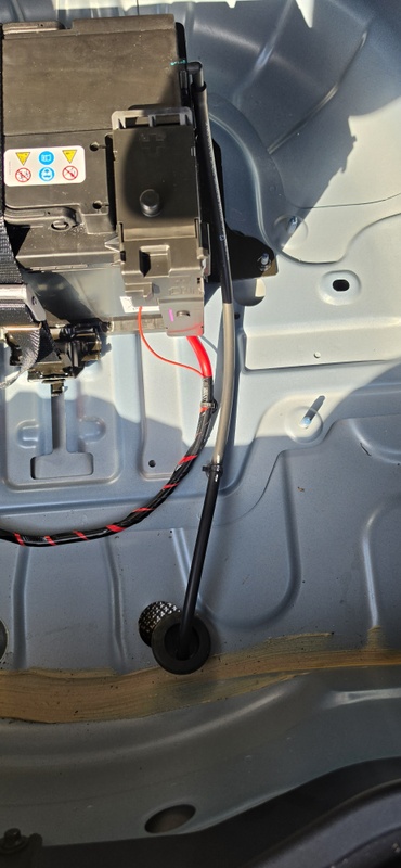

Goedemorgen,
Zie foto, iemand een idee waar dat slangetje aan de accu in de kofferbak voor dient?
Ik vermoed dat het slangetje ergens aan vast hoort te zitten?
Het hangt los uit dat gaat waar het uiteinde ligt.
Ik kwam hier achter doordat, als ik door bochten ga ik af en toe iets hoor als een "knikker" dat heen en weer rolt. Ik vermoed dat er of iets in dat gat is terecht gekomen of dat iets anders heen en weer rolt in dat gat.
Hopelijk kan iemand mij helpen, of is het gevalletje garage?
Afbeeldingslocatie: https://tweakers.net/i/QeT16qMhbdxYvwZ2rVrFI7yt84o=/x800/filters:strip_icc():strip_exif()/f/image/YsD0IzHMv2YpY5J6csyD1h5P.jpg?f=fotoalbum_large
  • LoneGunman
sjoemie1985 schreef op donderdag 25 juni 2026 @ 10:47:
Goedemorgen,
Die hoort in in het gat waar hij nu boven ligt. Dat is de ontluchtingsslang van de accu (bij een loodaccu komt waterstof en zuurstof vrij).
Hoe deze geborgd zit weet ik niet precies: misschien is aan de contra-kant een moer of wartel losgeraakt. Misschien even met een ijzerdraadje oid vissen.
[ Voor 7% gewijzigd door LoneGunman op 25-06-2026 10:59 ]
  • sjoemie1985
  • Laatst online: 14:10
LoneGunman schreef op donderdag 25 juni 2026 @ 10:57:
oke, dank voor de info. O-) :)
NA op gegeven moment toch wat beter geluisterd te hebben, blijkt toch dat er iets los ligt in de kofferbak klep. 8)7
Jij of iemand anders een idee hoe ik daarvan iets van de "bekleding" aan de binnenkant of zo los krijg, om te kijken wat daar los ligt?

  • sorcees
sorcees
Atari 2600 woody
Afbeeldingslocatie: https://tweakers.net/i/S7V6dOyDddaqZoyX0LlDBoY8evs=/800x/filters:strip_icc():strip_exif()/f/image/N4AzQzlA8wggBLT7S0E476hm.jpg?f=fotoalbum_large Nadat ik een blik onder de motorkap geworpen had viel mij dit op, het lijkt wel of er een moer ontbreekt.
Kan dit kwaad, zelf verhelpen of toch naar de garage (auto is eigendom)?
Cititzen of Ladonia
  • Peterhardenberg
  • Laatst online: 09:34
sorcees schreef op maandag 6 juli 2026 @ 11:26:
[Afbeelding] Nadat ik een blik onder de motorkap geworpen had viel mij dit op, het lijkt wel of er een moer ontbreekt.
Bij mij zit daar ook geen moer op maar er zit wel een grote plastic kap over alle aansluitingen.
  • Dashlane
  • Registratie: Juni 2017
  • Laatst online: 10:02
Volgens mij is dat gewoon een geklonken bout aan het plaatje waar niks op aangesloten is, vandaar dat er geen moer op zit.
  • Frag1le
  • Laatst online: 13-09 09:20
Zoals hierboven geschreven, gewoon een bout zonder moer.
Maar overwegen om naar de garage te gaan voor een ontbrekende moer?
We zitten hier op tweakers, het logo is een zelfs een steeksleutel, zelf doen! :)
  • oldostofjas
  • Registratie: Maart 2017
  • Laatst online: 13:39
Frag1le schreef op maandag 6 juli 2026 @ 16:48:
Als we allemaal even kijken en niemand heeft die moer, dan zou ik er zeker niet aankomen. Volgens mij hebben we het hier over hoogvoltageonderdelen.

  • oldostofjas
Ik heb die moer ook niet en ik moest ook een beste beschermkap weghalen. Niks aan doen zou ik zeggen
