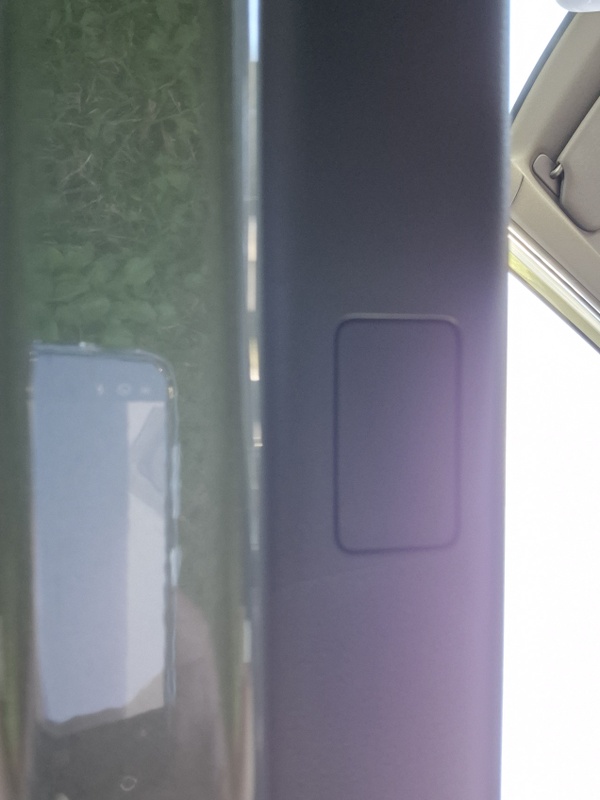

Even een vraagje of dit een "normaal" is. Klopt het bij jullie ook dat de ramen aan de voorzijde vrij langzaam openen en sluiten? Wellicht door het dubbel glas?
En wanneer werkt de instapverlichting, dus die lampjes die aan de onderzijde in de deurbak zitten. Heb de verlichting altijd op auto staan.

Volg, met name de uitstapverlichting in de onderzijde van de deur. Want die is mij mij ook niet aanwezig (More, 2025). Denk zelf dat ze weg 'bezuinigd' zijn?
  • Joene69
  • Laatst online: 20-09 14:53
Afbeeldingslocatie: https://tweakers.net/i/jdLH43xD62jxMoLeC0LOMk1ZUB0=/x800/filters:strip_icc():strip_exif()/f/image/Ki8jAMRZ8FuFZdffkQ9CGl63.jpg?f=fotoalbum_large
FF gekeken (da's meestal de 1e stap 🙄) weet het nu zeker. De More heeft ze niet meer 😐😐

Joene69 schreef op dinsdag 5 augustus 2025 @ 11:40:
Bij mij zitten ze wel erin en ook aangesloten, alleen heb ik ze niet zien branden nog ook niet als het portier geopend wordt.
  • Joene69
Ik vermoed een auto van vóór de 2025 facelift?

Joene69 schreef op dinsdag 5 augustus 2025 @ 13:12:
Ja van maart 2024

Afbeeldingslocatie: https://tweakers.net/i/QBizWx450cqdJ3xf2xf5ZyFm0CU=/x800/filters:strip_icc():strip_exif()/f/image/xq5cLhQvv6AAwgXQZ6GRqLcN.jpg?f=fotoalbum_large
Gisteren voor eerste keer door de wasstraat gegaan met mijn Lynk (12/2022). Wat mij opviel is dat er druppelsgewijs water binnenkomt links voor. Zijn er meer mensen met dit voorval?
Rijdend door (hevige) regen gebeurt dit niet.
