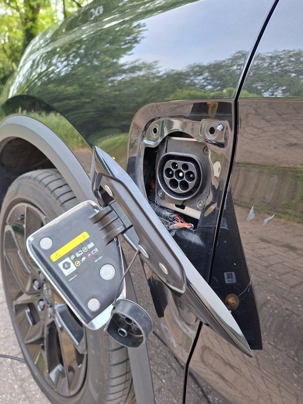

Ik ben al een tijd aan het stoeien met mijn laadklepje. Hij gaat niet meer open met de knopjes in de auto en de afstandsbediening. Je hoort dat de magneetjes even uitgezet worden en vlak daarna weer een klik, omdat ze weer aan gaan en het klepje weer vastzit. Ik heb alles al op verschillende manieren proberen schoon te maken.
Het probleem zit hem in de kracht waarmee het klepje naar buiten duwt, die is niet genoeg. Als je er iets tussen stopt, (waardoor je ook meer moeite moet doen om het klepje dicht te drukken), dan klapt hij wel open als je daarom vraagt. Dus misschien dat de veer die erachter zit slapper geworden is.
Uiteraard kan je het klepje zelf met je vingers openwurmen, maar dit is niet prettig en natuurlijk ook niet acceptabel bij een relatief nieuwe auto (oktober 2022). Daarom heb ik dit gemeld bij mijn Volvo dealer en zij hebben nu bij Lynk & Co een verzoek ingediend om de klep te vervangen. Ik wacht een reactie af en houd jullie op de hoogte.

oldostofjas schreef op woensdag 14 mei 2025 @ 15:20:
Is vaker het geval lees ik, de magneetjes al schoon gemaakt dus, lastig...
Ik heb het opgegeven, open hem gewoon met de hand. Fluitje van een cent en vaak nog sneller ook 🤣🤣
  • BillSpaarbank
Dat het klepje niet opent schijnt met de uitlijning van de magneten te maken te hebben. De magneten schuiven dat niet ver genoeg naar beneden bij het ontgrendelen. De Volvo dealer zou dit moeten kunnen oplossen. Het kost ze alleen veel tijd dus sturen ze je eerst weg met een schoongemaakt klepje. Bij mij werkt het ook nog steeds niet en ze lossen het op bij de volgende servicebeurt

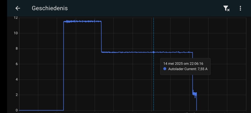

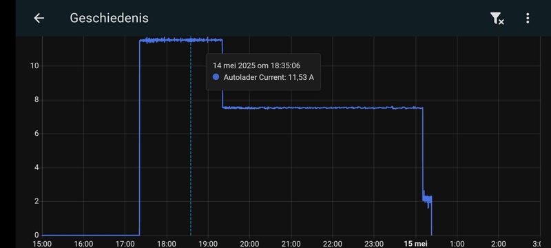

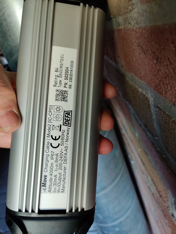

Ik heb nu inmiddels enkele keren de auto opgeladen met de 230v lader.(move model2)
Het valt me op dat als de auto bijna leeg is dat hij dan ca 11 ampere laadt.
Naarmate de tijd vordert zakt deze in amperes.
Van leeg naar vol duurt ongeveer 6 a 7 uur.
Wij beschikken over krachtstroom.
Zou het zin hebben te investeren in een krachtstroom lader?
Ik denk dan aan een slimme lader die gebruik kan maken van de zonne energie.
Mede daarvoor is het in de zomer wel fijn als hij wat sneller vol is.
Wij hebben namelijk zonne energie in overvloed.
Voor nu nog niet zo heel belangrijk, maar wel als de saldering er dadelijk af is.

2stimpy schreef op woensdag 14 mei 2025 @ 22:23:
Krachtstroom is 3 fase. Echter de lynk laad maar met 1 fase. De lader die je gebruikt hebt is beperkt kwa stroom tot 10A omdat deze in een normaal stopcontact gaat. Wil je sneller, dan is een laadpaal nodig. Die laad met 16 ampere. Wil je nog sneller omdat je de snellere lader hebt op de auto, moet je al snel naar een duurdere aansluiting toe om je selectiviteit in de meterkast te behouden.

Dit is van de afgelopen laadsessie. Hij had nog voor 14 km aan stroom voor ik hem aan sloot.
Afbeeldingslocatie: https://tweakers.net/i/hkt9H89XiCVNEAPB-dfls2JXXsg=/800x/filters:strip_icc():strip_exif()/f/image/h83QkM77QZKOMi7RbDzTJQDk.jpg?f=fotoalbum_large
Afbeeldingslocatie: https://tweakers.net/i/Zd29uuKOOwwwqHP1S-_eYdckP6Y=/800x/filters:strip_icc():strip_exif()/f/image/WVZbqfL8oWIvVf2vBVnHq1cf.jpg?f=fotoalbum_large
Dit is onze lader.
Afbeeldingslocatie: https://tweakers.net/i/WfHmKv_I5GDaV8CfrR3plYvEt5s=/x800/filters:strip_icc():strip_exif()/f/image/gE03PXVAxvQLYI2pxW7PYXxX.jpg?f=fotoalbum_large
Afbeeldingslocatie: https://tweakers.net/i/5wJ43aNHdr0TpmRoDbIM6_q7KrA=/x800/filters:strip_icc():strip_exif()/f/image/W5QI8r0WAaHlgnLrsHfUnbQ6.jpg?f=fotoalbum_large
Ik meet dit met een slimme stekker van sonoff in homesssistant.

Rating 8A zegt het al. In het begin waarschijnlijk kan hij vol vermogen leveren en gaat daarna terug na 8 ampere. Dat laatste stukje doet de lynk. Dat zie ik ook op mijn laadpaal gebeuren

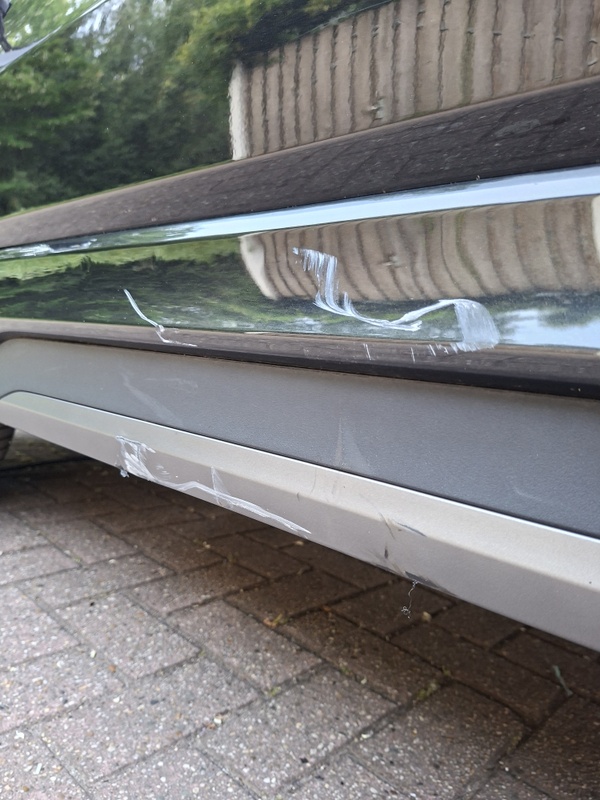

Vanochtend opgeschrikt door dit schade geval bij mij achter op de oprit. Het betreft een lease auto. Iemand ervaring met soortgelijke schadeafhandeljng?
Afbeeldingslocatie: https://tweakers.net/i/hAAuAX2z4Ika1DE-xFeQhmzWZ54=/x800/filters:strip_icc():strip_exif()/f/image/7MkSOqxrXzhvLEoSfV6qbyAv.jpg?f=fotoalbum_large
Afbeeldingslocatie: https://tweakers.net/i/R3z4Og0sA0tDAB_HtOZ9bI8PMuY=/x800/filters:strip_icc():strip_exif()/f/image/EQ5yy0zo9KAL8ycc2KfDDICL.jpg?f=fotoalbum_large

Yavi06 schreef op woensdag 21 mei 2025 @ 09:30:
Lijkt mij toch gewoon inbraak schade of vandalisme?
Gewoon melden bij politie en link&co lijkt me toch?
