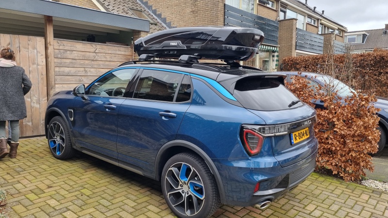

Even een korte vraag, ik wil de originele dakdragers halen van Lynk&Co (schijnt van Mont Blanc te zijn). Passen hier ook de Thule dakkoffers op? Weet iemand dit?
  • oldostofjas
  • Registratie: Maart 2017
  • Laatst online: 12:32
apieschapie schreef op zaterdag 5 april 2025 @ 23:19:
Ja, ik heb de originele dakdragers en een box van Thule.
  • oldostofjas
oldostofjas schreef op zaterdag 5 april 2025 @ 23:40:
Afbeeldingslocatie: https://tweakers.net/i/BgLfcZvXfiF2hayiAoE8lzZNyzw=/800x/filters:strip_icc():strip_exif()/f/image/HTh3bXmw92n1tDp5VSAP8Qsw.jpg?f=fotoalbum_large
Met plaatje
  • apieschapie
  • Laatst online: 15-10 15:31
Bedankt voor je snelle antwoord, ziet er goed uit!

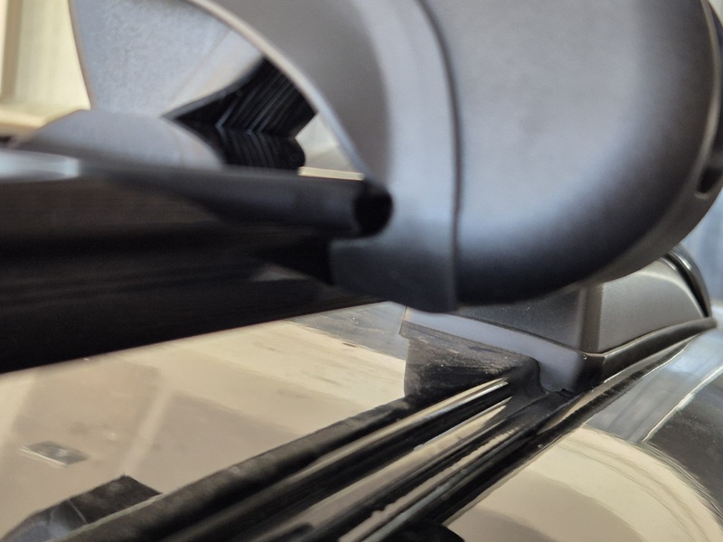

Nog een vraagje over dakdragers hiero :)
Ik heb de Hapro Cronos 125 gekocht.
Deze zijn geschikt voor de Lynk & Co 01 volgens de handleiding en compatibiliteitslijst.
Maar hoe moet ik deze nu monteren?
Moet de klem van de drager om de hele dakrail heen? of alleen onder het kleine randje?
Om de hele dakrail krijg ik niet voor elkaar. En alleen om dat kleine randje voelt niet alsof het zo hoort.
Mijn gevoel zegt dat het zo moet (maar dan krijg ik hem dus niet om de hele dakrail geklemd)
Afbeeldingslocatie: https://tweakers.net/i/TWKK9KiDrjcljXa4tFlWk1HWdyA=/800x/filters:strip_icc():strip_exif()/f/image/pFeQwhFsMhQyUuKW1LWZrCPG.jpg?f=fotoalbum_large
Zo krijg ik hem er wel op (maar dan is er zo veel doorkijk aan de bovenkant?):
Afbeeldingslocatie: https://tweakers.net/i/rv78Tc9JN5WH2oXjsONzMcGojx4=/800x/filters:strip_icc():strip_exif()/f/image/ZrZAqBf9EELQq6Bu9siF7Efr.jpg?f=fotoalbum_large
Afbeeldingslocatie: https://tweakers.net/i/QMZWQLxqPUXoZvv0ye2lZ3V7vGk=/800x/filters:strip_icc():strip_exif()/f/image/xwYA98Ncr9Qbwj9XwHJY6ekM.jpg?f=fotoalbum_large
Iemand een idee wat nu de juiste manier is?
[ Voor 11% gewijzigd door Flappie op 06-04-2025 16:45 ]
  • Greenvalley
  • Registratie: December 2024
  • Laatst online: 16-10 18:55
Flappie schreef op zondag 6 april 2025 @ 16:43:
Ik heb bij beide wel mijn twijfels. Wellicht zal het bedoeld zijn zoals bij de onderste foto's. Bovenste situatie ga je volgens mij nooit vast krijgen op die manier. Zitten er geen andere steunen/rubbers bij?

Vandaag een originele set Lynk en Co dakdragers aangeschaft!
Perfecte pasvorm en montage/plaatsing is erg simpel …
Blij met de set en straks lekker op vakantie en kijken hoe de auto het doet m.b.t. verbruik, etc..
