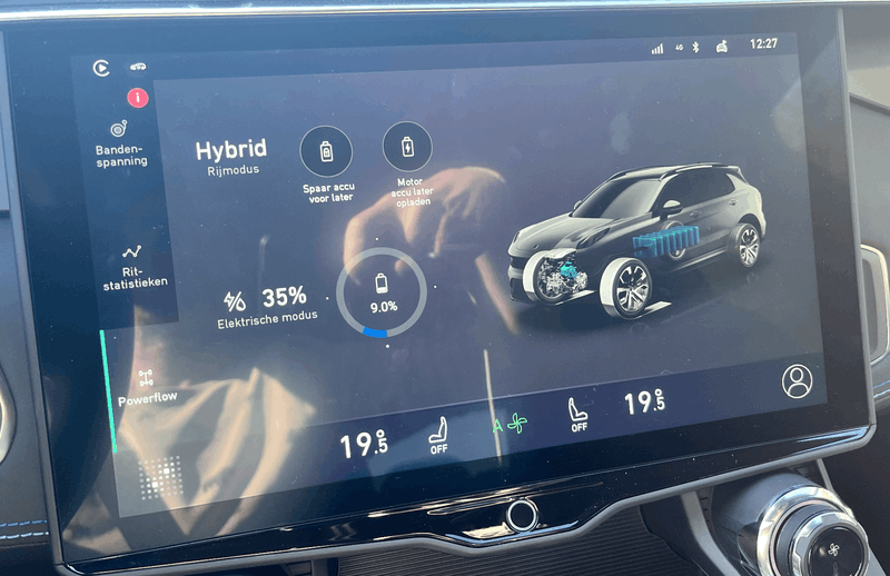

Stomme vraag he, maar wat zegt nu precies dit scherm? Wat vertelt de waarde "35%" mij?
En die 9.0 is het accupercentage, right? Wordt deze in standje "hybrid" opgeladen? Ik vermoed van wel, want deze ging van 2% naar 9%. Maar dit kan dan puur door het remmen zijn gekomen, toch? Ik heb de optie "laden met motor" namelijk uit staan.
Afbeeldingslocatie: https://tweakers.net/i/shIxfOae4VdkYC7DyY4IZYmPju0=/800x/filters:strip_exif()/f/image/kk505cuD5qLJMIyibLvkvtxp.png?f=fotoalbum_large
[ Voor 4% gewijzigd door smeerbartje op 04-10-2024 20:15 ]

smeerbartje schreef op vrijdag 4 oktober 2024 @ 20:14:
...Wordt deze in standje "hybrid" opgeladen? Ik vermoed van wel, want deze ging van 2% naar 9%. Maar dit kan dan puur door het remmen zijn gekomen, toch?...
Thats right: afremmen op de motor (bij stand B iets meer dan in stand D) levert wat energie terug.naar de accu. Moet.je niet al teveel ban voorstellen.
...Ik heb de optie "laden met motor" uit staan.
Dat is slim inderdaad lwant zuipt meer aan brandstof dan dat het aan elektriciteit oplevert.
Die vraag had ik gisteren ook toen ik naar hetzelfde overzicht zat te kijken, is die 35% wellicht de verhouding van aandrijving door de benzine motor en de aandrijving door de electromotor? Wat zich tot wat verhoud weet ik dan nog steeds niet.

Riminii schreef op vrijdag 4 oktober 2024 @ 21:13:
Maar toch ging deze van 2% naar 9%. En ik kreeg niet de indruk dat ik veel aan het remmen was (ok automatisch, via de B stand)
Martijn-V4 schreef op zaterdag 5 oktober 2024 @ 07:35:
Nee beetje een vaag getal. Zijn er andere mensen hier die het misschien weten?

smeerbartje schreef op zaterdag 5 oktober 2024 @ 08:06:
Volgensmij als je onder de 10% zit laadt de motor ook zelf bij om de accu op te laden. Dus heb je ook hoger verbruik dan.

Bartske schreef op zaterdag 5 oktober 2024 @ 09:39:
Klopt, alleen 10km en geen % En onder de power stand zelfs naar 20km..

Opladen met remmen gebeurt niet alleen in de B-stand maar ook als je remt met het rempedaal. Voor het opladen maakt het dus niet uit of je in B of D zit. In D moet je meer met het pedaal remmen.

Ferrox1 schreef op zaterdag 5 oktober 2024 @ 10:12:
Oke, dus als ik in stand hybrid rijd, en de accu is leeg, dan laadt hij "op de motor" altijd op naar 10 km range in de accu?
  • Ferrox1
  • Laatst online: 20-10 09:29
smeerbartje schreef op zaterdag 5 oktober 2024 @ 13:32:
Klopt. Zie je het ook in het verbruik terug. Die is 2x zo hoog als normaal.

Veenendaal schreef op zaterdag 5 oktober 2024 @ 17:33:
Wat is het verschil tussen B en D stand, en waarvoor gebruik je het?
In standje B remt de auto "actief" als je gas los laat. Niet op de rem, maar op de motor, waardoor je per-direct dus energie opwerkt. In standje D gebeurt dat enkel als je zélf actief op de rem trapt.

smeerbartje schreef op zaterdag 5 oktober 2024 @ 22:07:
Handig in de bergen, maar ik rijd eigenlijk altijd in B

oldostofjas schreef op zaterdag 5 oktober 2024 @ 22:10:
Ik ben er nog niet 100% over uit wat nu precies zuiniger is.
  • Enerzijds heb je natuurlijk het "doorrol-effect" in stand D. Dus gas los en lekker lang blijven doorlollen. Pas op het laatst een lichte tik op de rem.
  • Anderzijds stand B waarbij je actief gelijk begint te remmen/re-genereren. Echter sta je dan ook eerder stil :).
Dus ja, wat is wijsheid als je er puur met een efficiëntie-bril naar kijkt?

smeerbartje schreef op zondag 6 oktober 2024 @ 10:27:
Vanuit energetisch perspectief is uitrollen efficiënter. Immers met recuperatie haal je hooguit de helft van de energie terug.
Maar als je bedenkt dat je in de bergstand ook je remblokken en banden spaart, kan het financieel gunstiger uitpakken om in de bergstand te rijden.
Persoonlijk vind ik het uiteindelijk prettiger altijd in bergstand te rijden. Het benaderd het one pedal driving.
Maar... ik zeg er wel bij dat ik in een Opel ampera rijdt, dus geen Lynk
Ik zit ruim boven 200K kms. Nooit remblokken vervangen. Wel tweemaal banden.

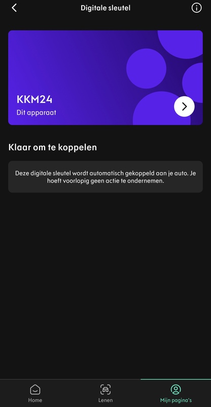

  • mokkie
  • Laatst online: 09-10 13:59
smeerbartje schreef op woensdag 9 oktober 2024 @ 20:25:
Houd je ons op de hoogte? We hebben op exact hetzelfdfe moment een auto gekocht. Ik heb vorige week ook de mail gestuurd met de vereiste documenten.
Nog geen terugkoppeling gehad van Lynk. Maar vanochtend kon ik digitale sleutel toevoegen in de app en zal automatisch gekoppeld worden met de auto. Misschien moet ik nog in de auto inloggen voor meer zichbaar info te krijgen in de app. Probeer wel straks als het niet regent :)
  • oldostofjas
  • Registratie: Maart 2017
  • Laatst online: 16:32
mokkie schreef op donderdag 10 oktober 2024 @ 09:07:

  • mokkie
sjoemie1985 schreef op donderdag 10 oktober 2024 @ 15:54:
Heb je hem wel gekoppeld door de telefoon op het oplaadpunt van je console te leggen of in de bekerhouder?
Ik denk trouwes de bekerhouder. O-) :$
Bekerhouder is voor profile te koppelen aan je echte sleutel toch?
Ik ga zo rijden, probeer wel eerst met een usb kabel :)
Dit is trouwens wat ik zie in de app

  • Oizo1981
  • Registratie: Februari 2020
  • Laatst online: 12-09-2025
mokkie schreef op donderdag 10 oktober 2024 @ 17:03:
Digitale sleutel staat los van de functionaliteit van de app. Wat voor een scherm zie je als je de app opent? Daarop zou je de functies van de auto moeten kunnen bedienen. Inclusief openen en sluiten. De digitale sleutel dient alleen om de auto ook te kunnen starten.
Telefoon/digitale sleutel hoef je niet in de auto te koppelen in bekerhouder of oplader.
Net even geprobeerd door mijn digitale sleutel te verwijderen en weer toe te voegen. Dat is in 2 à 3 minuten gebeurd. Misschien kun je even proberen de digitale sleutel weer te verwijderen en op nieuw toe te voegen.

  • mokkie
Oizo1981 schreef op donderdag 10 oktober 2024 @ 17:41:
Nee helaas werkt het niet. Klanteservice moet denk ergens nog aanvinken. Morgen weer ff bellen.
Nieuwe key aanmaken is idd zo gemaakt, maar resultaat is nog steeds hetzelfde.
Mijn startscherm is standaard zonder auto info. Dus scherm met auto lenen, proefrijden, kopen etc
  • Oizo1981
mokkie schreef op donderdag 10 oktober 2024 @ 18:49:
Dan is de auto nog helemaal niet gekoppeld aan jouw profiel. Dan werkt de digitale sleutel zeker niet.

  • mokkie
Oizo1981 schreef op donderdag 10 oktober 2024 @ 18:56:
Klopt. Wegens technische storing afgelopen week, is het schijnbaar mijn VIN nr niet goed overgenomen. 8)7
Na 10 min aan de lijn zal alles in orde zijn. Gelijk de app in de gaten houden, voordat ik met vertrouwen ophang. En idd na paar minuten was t zichbaar in de app.. Eindelijk :D
