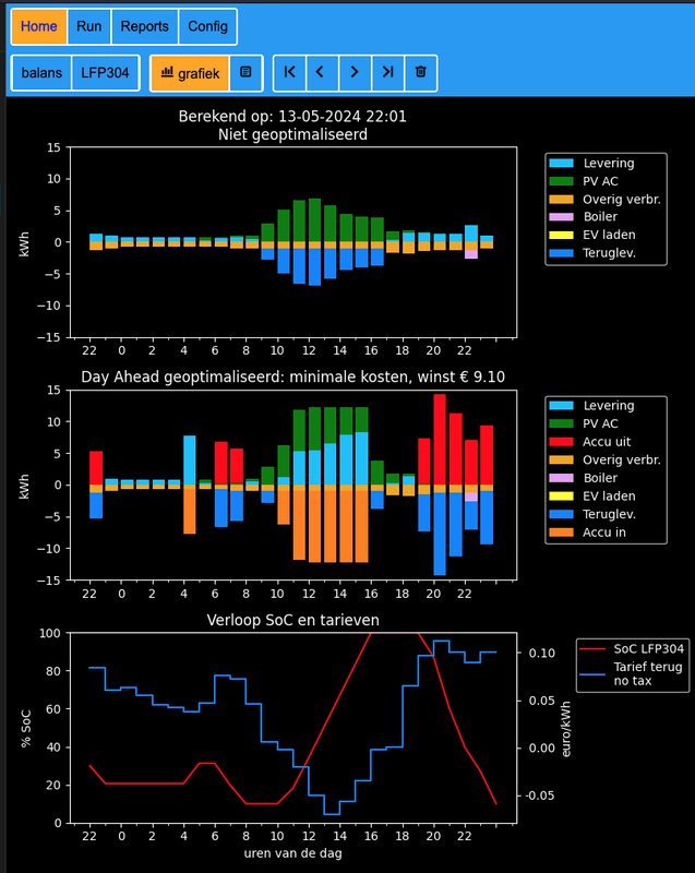

Probleem is dat de setup ongeveer het volgende is:
- 48V 138Ah LiFePO4 (4x 4S3P met ingebouwde BMS)
- China 960W LiFePO4 charger
- China 1200W grid-tie inverter
Waarbij ik de charger en grid-tie inverter kan switchen via relais. (en zo dus kan automatiseren of ze laden of ontladen)
Is allemaal een beetje experimenteel en hobby, maar ik zit nu al even te kijken hoe ik dit het beste kan aansturen. Het idee is dus dat ik hass de charger/inverter/niets state laat bepalen.
Nu heb ik snel een scriptie gemaakt die komt met maximaal 6 uren (x2) waar je het beste kan laden/ontladen, mits het prijsverschil met de piek/dal meer dan 8 cent is.
Komt voor vandaag dit uit:
Discharging:
2024-05-13T04:00:00Z (UTC) @ 0.1EUR
2024-05-13T05:00:00Z (UTC) @ 0.12EUR
2024-05-13T19:00:00Z (UTC) @ 0.12EUR
2024-05-13T16:00:00Z (UTC) @ 0.12EUR
2024-05-13T17:00:00Z (UTC) @ 0.18EUR
2024-05-13T18:00:00Z (UTC) @ 0.18EUR
Charging:
2024-05-13T09:00:00Z (UTC) @ 0EUR
2024-05-13T10:00:00Z (UTC) @ 0EUR
2024-05-13T11:00:00Z (UTC) @ 0EUR
2024-05-13T12:00:00Z (UTC) @ 0EUR
2024-05-13T13:00:00Z (UTC) @ 0EUR
2024-05-13T14:00:00Z (UTC) @ 0EUR
Maar dit houd natuurlijk dus totaal geen rekening met het idee dat je soms 3 uur laad, dan 3 uur ontlaad en dus eigenlijk weer rond 0% SOC zou zitten en dus weer langer kan opladen. Het hele script werkt dus eigenlijk met het idee dat er maar 1 discharge moment en 1 charge moment is. Het houd er ook geen rekening mee dat er misschien maar 2 acceptabele uren zijn om te laden, maar 6 om te ontladen (waarvan er maar 2 benut kunnen worden door de SOC, maar dan pakt ie niet de meest geld opleverende maar gewoon de eerste de beste)
Moet beter kunnen, en als ik die andere add-ons zie voor hass kan dat ook, maar de complexiteit van het configureren er van (incl. een hele MySQL DB opzetten voor sommige) is iets wat overdreven voor het puur aansturen van een batterij imo

@smiba: of deze van @KC27 https://github.com/corneel27/day-ahead
Afbeeldingslocatie: https://tweakers.net/i/fq8YYety-K82H44D-whR2sA2N8g=/x800/filters:strip_exif()/f/image/PihRJ1wFaibr2Q7bXf5UwgXi.png?f=fotoalbum_large
Tibber; 3-fase Victron 5000 ESS, 60 kWh opslag; Day Ahead Optimizing van @KC27; PV 10kWp sinds 2010, EV sinds 2014; gasloos sinds 2001

Ja hier keek ik oa. naar, maar dan moet je zelfs helemaal een MySQL database op gaan zetten puur voor deze add-on, lijkt me wel echt vet overkill voor wat ik wil. Het lijkt alsof er eigenlijk geen middengebied in dit gebied qua software is, of het is echt heel advanced of het is gewoon vrij dom (zoals mijn script).
Die software wil trouwens ook een SOC readout hebben, deze heb ik niet helaas. Hoogstens dat ik deze er misschien eens op kan knutselen puur op basis van het voltage, maar dat kan dus wat fluctueren op basis van de load.
Heb het nu ook maar even gevraagd in het topic dat @de Peer suggereerde

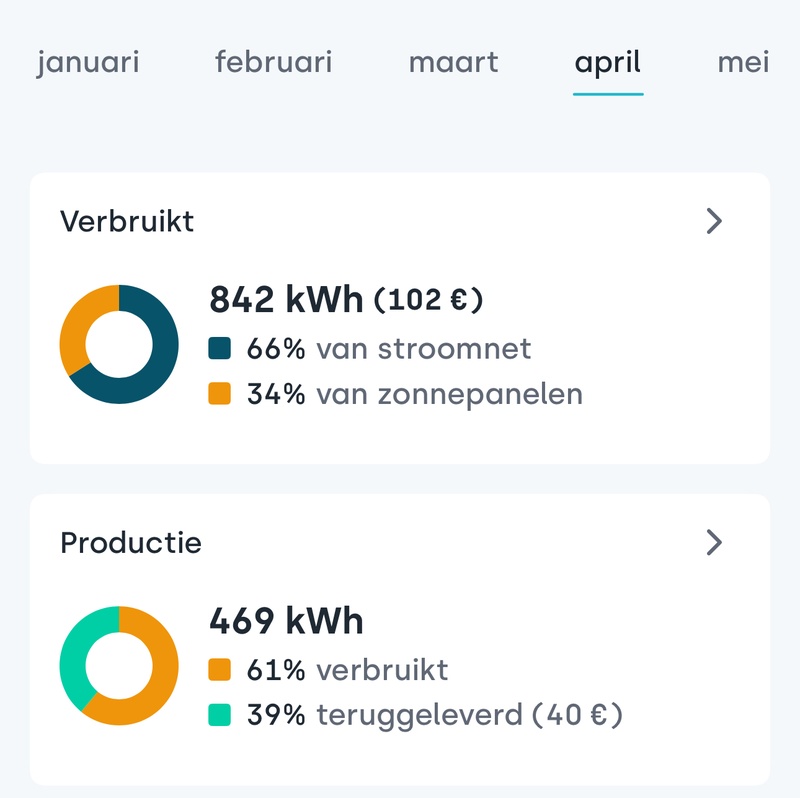

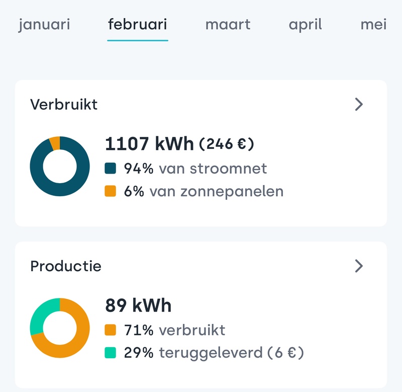

Vorig jaar was t gemiddde verschil tussen levertarief en afnametarief beperkt
Mei 2023
Afname: 0,269/kwh
Teruglever: 0,22/kwh
Nu is dat verschil veel groter:
Mei
afname: 0,23/kwh
Teruglever: 0,15/kwh
Ik heb te weinig panelen om volledig te salderen vandaar dynamische energie. Dat ik wat moest inleveren met “tarief” salderen vond ik prima omdat het prijsverschil beperkt was. Echter met deze prijzen overweeg ik nu om 6mnd een regulier contract te nemen om te kunnen salderen tot het saldeer potje op is. Rond november dan weer naar tibber terug.
Zelf dacht ik aan GC, vaste leverkosten wel 10 ipv 3 (tibber) maar mn salderingswinst is groter. Zie ik
Nog iets over het hoofd? Andere die dit ook overwegen?

laurens0619 schreef op dinsdag 14 mei 2024 @ 19:26:
Hou je rekening met de terugleverboete? Volgens mij gaat GC die ook invoeren.
  • laurens0619
  • Laatst online: 11:53
anboni schreef op dinsdag 14 mei 2024 @ 19:36:
Ja, die bestaat (nog) niet/zit verkapt in het vaste maandttarief.
Maar met een variabel contract kunnen ze dat wss wel makkelijker toevoegen dan bij jaarcontract dus dat is wel een goede

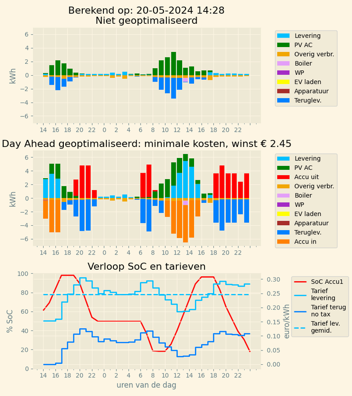

  • KC27
smiba schreef op maandag 13 mei 2024 @ 23:04:
Als je mijn script gebruikt kun je alles wat je niet wilt (pv, ev, boiler,wp) uitzetten, zodat er alleen een accu/batterij overblijft.
Het is ondoenlijk om de SoC te berekenen uit het voltage van je LiFePO4 batterij.
Dat lukt alleen in de onderste (onder 25%) en de bovenste range (boven 80%).
Wat wel goed werkt als je de DC-spanning en de DC-stroom kunt meten is de SoC berekenen uit de energie die erin/eruit gaat. Ik doe dat zelf (ter controle en correctie van mijn bms) ook in HA en wil je daar best mee helpen. Net als met het opzetten van de addon.
WP: Alpha Innotec MSW2-6S | PV: 20 x 300 Wp AEG | ACCU: 2x16x280Ah LiFePO4 3 x Multiplus II 48/3000 | DYN: Tibber | Gasloos | Day Ahead Optimizer

Een voorbeeld van mijn woning. All electric nieuwbouw met EV. Februari met laag pv opbrengst en hoog gebruik door warmtepomp. April met hogere PV opbrengst en lager gebruik door warmtepomp.
Deze maand ga ik vermoedelijk uitkomen onder de nul euro met de extra PV die is bijgelegd. Voorheen 4,6 kWp , nu 7,6 kWp paneel vermogen. Omvormer vermogen is 6,6kW totaal.
Afbeeldingslocatie: https://tweakers.net/i/Fexwq2PoTziosli0FiS405qomYQ=/800x/filters:strip_icc():strip_exif()/f/image/zMFZkkJIunbq3IvLEmIPq0k6.jpg?f=fotoalbum_large
Afbeeldingslocatie: https://tweakers.net/i/jMUkef6rOahDnPs58OIQt9ryZrI=/800x/filters:strip_icc():strip_exif()/f/image/H8t7cQFdBa2ysz7wa4uAzODK.jpg?f=fotoalbum_large
Een ander nadelig voorbeeld van grid rewards,
Na een middag tegen lage tarieven geladen te hebben, is de accu 90% vol. Genoeg voor mijn gebruik, hoeft niet verder geladen te worden tenzij de prijs negatief is. Einde van de middag, prijs stijgt naar 25 cent, ik heb door de panelen op het westen nog redelijk opwek voor teruglevering. Maar plots is er weer een grid rewards event en de auto gaat weer laden. Ik heb dan eigenlijk liever dat ik het kan verkopen tegen 25 cent dan zelf houden en er 10 cent voor krijgen. Zeker als op dat moment de prijzen al bekend zijn van de volgende dag met prijzen onder de 15 cent.

  • KC27
Ik heb eens een kleine vingeroefening uitgevoerd met mijn day ahead optimaliserings addon. Ik heb de situatie van vandaag en morgen als uitgangspunt genomen en berekend wat het afschaffen van de saldering betekent voor mijn situatie.
Eerst een plaatje met de huidige volledige saldering:
Afbeeldingslocatie: https://tweakers.net/i/00EOY-YwVps0vvEjKDQ9W0RR1_4=/x800/filters:strip_exif()/f/image/3y6QEPSyEhjZhvWTxufe3Ob2.png?f=fotoalbum_large
Mijn energiekosten in deze periode bedragen -8,74 euro.
Zonder accu waren mijn energiekosten: - 6,29 euro.
En nu plaatje waarbij de saldering is afgeschaft (plannen vanaf 1 -1-2027):
Afbeeldingslocatie: https://tweakers.net/i/zCcFDr1rHkCjptQ_baTwW2d3WBg=/x800/filters:strip_exif()/f/image/8g3XIr4K1dP8jA56jF8u6CcK.png?f=fotoalbum_large
Mijn energiekosten zouden met accu zijn -0,37 euro.
Zonder accu zou ik 2,18 euro moeten betalen.
Conclusies:
  • Afschaffing van de saldering leidt (niet onverwacht) tot veel hogere kosten
  • Met een thuisaccu kun je ook zonder saldering een redelijk voordeel behalen.

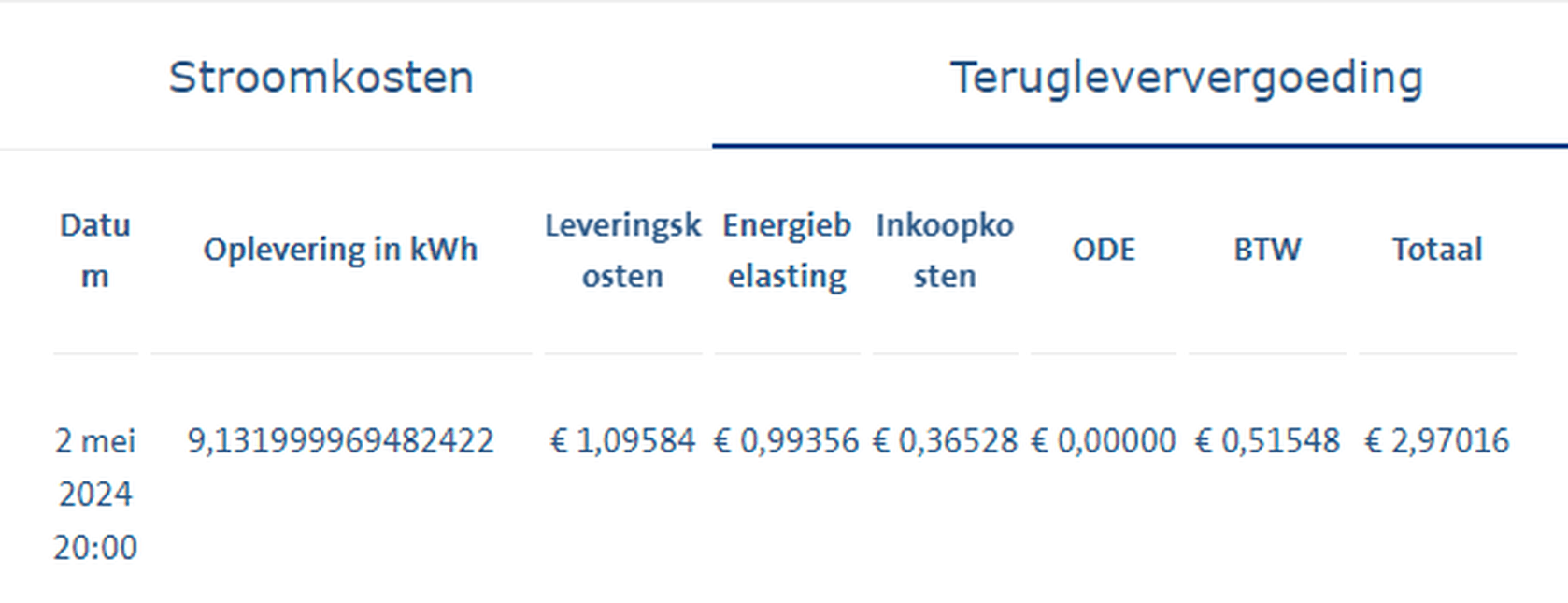

Per 1 januari zijn de inkoopkosten verhoogd naar 4ct/kWh excl BTW, die krijg je ook nog steeds bij de teruglevering.
Afbeeldingslocatie: https://tweakers.net/i/ClAjwxA7ExCpqxZNmowXOjurt3M=/full-fit-in/4000x4000/filters:no_upscale():fill(white):strip_exif()/f/image/h8AV3Lq604OLsF7TcXac1tcu.png?f=user_large
heb je niet te maken met andere fouten in de app?
uitlezing van slimme meter is niet in 17 cijfers achter de komma.
bijv tel kWh's van elke maand voor afname/ "stroom" of "teruglevering" eens op, komen die dan overeen met die de app geeft per jaar voor 2023 of 2024.
ik zelf heb daar al afwijkingen tot 488kWh en dat alleen al voor 2024.
Onderaan de tab scherm energiekosten staat "bekijk energiekostentabel" , waarvan ik hierboven een stukje van teruglevering laat zien.

In de topic start tabel staat dat ook voor de ANWB vermeld.
Ik zelf heb idd nog geen schrijven gezien om deze fantastische tussentijdse prijsverlaging aka ‘ zonnepanelen boete’ (@Rojado ) aan te kondigen.
Vraag blijft dus inderdaad of ANWB dit ook doorvoert en zo ja wanneer denkt aan te kondigen. Overmorgen zal het wel duidelijk zijn ...
Oh oeps, het is natuurlijk een verlaging. Nou ja, ook die moeten x dagen van tevoren aangekondigd worden, toch?

asing schreef op maandag 20 mei 2024 @ 22:39:
Kan je vertellen hoeveel van die 1100kWh in februari in je warmtepomp ging? :)
Ik heb een vergelijkbare situatie thuis met in januari 1100kwh verbruik van het huis in totaal.
De warmtepomp was door voor 493kwh oorzaak van. Sommige koude dagen zelfs rond de 40kwh verbruik, inclusief warm water is dat uiteraard.
  • asing
  • Laatst online: 15:32
rbnw schreef op woensdag 22 mei 2024 @ 15:00:
Dank! Ik was benieuwd naar het verschil met mijn situatie (airco). Ik zit gemiddeld rond de 5kWh met uitschieters richting de 10. Maar dat is februari en dat was warmer dan januari. :)

Domba schreef op dinsdag 21 mei 2024 @ 09:22:
Die 9,131999969482422 kWh is natuurlijk gewoon 9,132 kWh maar dan met floating point imprecisie en de verkeerde number formatting. En de drie cijfers achter de komma die je dan over houdt klopt wel met hoe de meter wordt uitgelezen (namelijk in Wh, maar weergegeven als kWh).

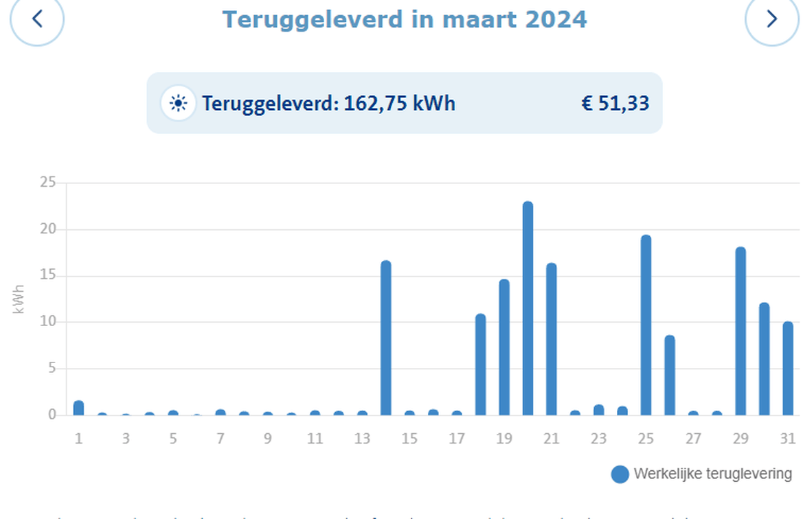

Dat geeft enkele kleine afwijkingen tot bijv Umeter die ook bij netwerkbheerder ophaalt, maar bemoeilijkt aanzienlijk voor welke type uren/dagen het misgaat omdat deze gegevens niet copierbaar zijn en niet beschikbaar stellen.
17 cijfers achter komma, suggereert dat ze niet daadwerkelijk de twee afname of invoed tellers eerst bij elkaar optellen en daarna voor elk uur van elkaar aftrekken, geen idee wat ze wel doen.
Zo heb heb ik alleen voor Maart al 369.77kWh op voor 1 richting aan verschil in de gegevens voor de zelfde maand.
voor mij lijkt het heel erg erop dat ze wel hoog laag telwerk bij elkaar optellen, maar dan weer ergens door 2 delen voor gemiddelde. (ik doe uitgestelde teruglevering icm thuisaccu, op een werkdag bij 20-22uur teruglevering telt het hoog telwerk 1 uur en het dal telwerk het andere uur.
Ik ben al dagen met anwb in contact, 1 of 2 keer per doen ze een reset.

Domba schreef op donderdag 23 mei 2024 @ 11:25:
Floating point heeft, doordat het intern met machten van 2 werkt, een verwarrend andere precisie dan wat wij (decimaal rekenenden) zouden verwachten. 0.1 + 0.1 + 0.1 is bijvoorbeeld 0.30000000000000004. Dat houdt in dat je altijd moet afronden op de gewenste precisie, nooit 'raw' tonen. Dit is een voorbeeld waar men dat even gemist heeft.

Het is gewoon lastig, het geeft ook verschillen overdag met zelfde data die umeter ophaalt
Waar het echt grote probleem zit kan ik in 2 plaatjes laten zien.
maand komt nog dichtste bij werkelijkheidAfbeeldingslocatie: https://tweakers.net/i/K6VzNc9FtSBhOkERAAl86BOG-CQ=/full-fit-in/4000x4000/filters:no_upscale():fill(white):strip_exif()/f/image/1x1nYlSXSUZUbb4rWZy8t6LM.png?f=user_large, ik heb een eilandbedrijf setup met netondersteuning
Wat bij onderstaande in de ballon staat wordt gebruikt voor de energiekosten of wel de cumalatieve energierekening, dit is teruglevering, maar opgeteld zijn deze verschillen bij afname nog wat groter.Afbeeldingslocatie: https://tweakers.net/i/R4XqywjDJOnQX9g7gqYuxF1jBTQ=/full-fit-in/4000x4000/filters:no_upscale():fill(white):strip_exif()/f/image/DohB7VxkKXRWvYLLFTvZxy41.png?f=user_large
