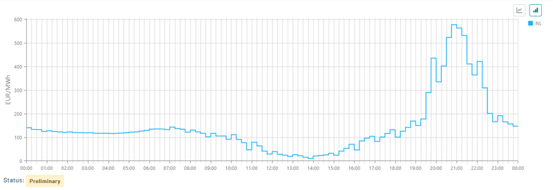

  • bilgy_no1
  • Laatst online: 22:41
TheZeroorez schreef op zondag 31 mei 2026 @ 20:19:
Morgen 19:00-20:00 41ct ex energiebelasting per kWh (52 ct inclusief).
Het is dan 18 graden, en hoewel de zon en wind voorspellingen voor dat moment gematigd zijn, is ook niet echt een dunkelflaute morgen.
Waar zou dat nu vandaan komen? In de winter betalen we minder... De gasprijs is ook niet verder door het dak dan deze al was (€0.63/m³).
Dit is simpelweg de uitkomst van het biedproces van vandaag. Er zijn naast het weer in NL tal van factoren die hierop van invloed zijn, inclusief factoren buiten NL doordat import/export ook een rol speelt.
Wapen je hierzelf tegen door een kleine thuisbatterij (icm PV en dynamisch werkt dat goed). Of verzeker je ertegen met een vast contract. Veel meer kun je niet doen...
  • OpaDus
  • Registratie: Januari 2023
  • Laatst online: 21:53
Nou, :o het is heel simpel:
de dagen worden steeds langer, omdat het later donker wordt is dus de avondpiek steeds korter, De E-producenten draaien dus in kortere tijd hun (gas-)turbines en willen natuurlijk de daarbij behorende startkosten ook vergoed krijgen, nu over kortere tijdsperiode.
Dus paar uur "hoge prijs".
  • ASW1
  • Laatst online: 23:21
Er is deze dagen veel zon en ook nog wat wind beschikbaar, alleen in de avondspits is er niet genoeg goedkope hernieuwbare elektriciteit beschikbaar en moeten o.a. gascentrales voor korte tijd bijgeschakeld worden. Een centrale opstarten en een paar uur later weer stilleggen is enorm duur.en daarom zijn de kWh' in die paar uurtjes zo hoog volgens mij.
In de winter wanneer fossiele centrales de hele dag door kunnen draaien wordt de gemiddelde prijs per kWh ook lager.

Niet alleen de spread is hoog op het moment maar ook de onbalans.(of gaan die 2 vaak hand in hand?)
Mijn auto begint net even voor 8 uur met Tibber grid rewards te laden tijdens een day ahead prijs van 30 cent exclusief belastingen, waar mij dan 0 cent ex. voor in rekening gebracht wordt. De wondere wereld van de onbalans.
  • V_ger
  • Laatst online: 23:06
ASW1 schreef op maandag 1 juni 2026 @ 20:15:
Oh, sorry voor die onbalans.. Ik draag daar aan bij, ben de batterij aan het ontladen voor 50cent+
Dan heffen wij elkaar mooi op en worden we er allebei beter van 😎
[ Voor 6% gewijzigd door V_ger op 01-06-2026 20:17 ]

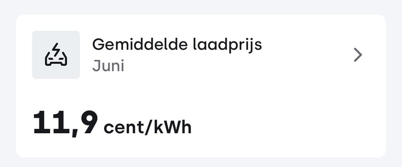

  • PeteSplit
  • Registratie: Oktober 2023
  • Laatst online: 22:05
PeteSplit
ik weet het niet
Het belangrijkste is dat je kunt schuiven met je verbruik. Mijn tarieven voor juni

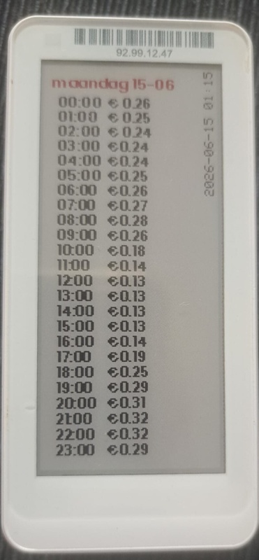

  • Laatst online: 23:34
De vrouw vond het lastig om steeds op een app te kijken wanneer de gunstige tijden waren om de wasmachine, droger, afwasmachine aan te zetten. Dus heb ik een simpele display gemaakt, gevoed 2 x daags vanuit Homeassistant met de actuele Zonneplan prijzen voor de dag, en na 13:00 uur ook de prijzen van de volgende dag. Gebruik gemaakt van een epaper tag van 2,9", samen met de openepaper integratie van HA. Achterop een magneet geplakt met dubbelzijdig plakband zodat deze op de wasmachine gezet kan worden. Goedkoop, handheld, en geen kabeltjes voor de voedingAfbeeldingslocatie: https://tweakers.net/i/52ubdT2J9e1rq5VniP8mq6bgSx4=/x800/filters:strip_icc():strip_exif()/f/image/Jzl4DcugEjHHfSdnUtsCr67h.jpg?f=fotoalbum_large

  • red bull
  • Laatst online: 24-06 13:28
red bull
Keeps me awake !
sipjan schreef op maandag 15 juni 2026 @ 12:35:
De vrouw vond het lastig om steeds op een app te kijken wanneer de gunstige tijden waren om de wasmachine, droger, afwasmachine aan te zetten. Dus heb ik een simpele display gemaakt, gevoed 2 x daags vanuit Homeassistant met de actuele Zonneplan prijzen voor de dag, en na 13:00 uur ook de prijzen van de volgende dag. Gebruik gemaakt van een epaper tag van 2,9", samen met de openepaper integratie van HA. Achterop een magneet geplakt met dubbelzijdig plakband zodat deze op de wasmachine gezet kan worden. Goedkoop, handheld, en geen kabeltjes voor de voeding[Afbeelding]
Welke display heb je hiervoor gebruikt? Heb je een linkje?

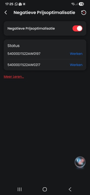

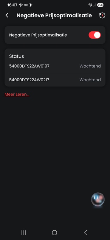

  • Eriklu
  • Registratie: Mei 2019
  • Laatst online: 21:47
Beun schreef op dinsdag 12 mei 2026 @ 19:19:
Super, bedankt voor de informatie! Ik was al tevergeefs op zoek naar de betreffende instelling.
Update vanuit goodwe:
De negatieve prijsoptimalisatie werkte nog niet, kreeg dezelfde bug. Dus nog even contact gezocht met Goodwe en hun reactie was: "Ik heb voor beide omvormers twee updates uitgevoerd. Ik hoor graag van u of het probleem hiermee is verholpen"
Dit is het geval. Na de update kon ik de instellingen aanpassen (eerst melding wachtend, daarna werkend - ik heb 2 omvormers). Nu kijken of het in de praktijk ook werkt;)

  • Aardedraadje
  • Laatst online: 21:55
Aardedraadje
Met kabelschoen
reneeke1970 schreef op dinsdag 16 juni 2026 @ 18:54:
Heerlijk als er geen wind is ,gooi die zomer prijzen maar omhoog,nog hoger graag
U vraagt, EPEX-markt draait:
Afbeeldingslocatie: https://tweakers.net/i/1eIabTzfGICMJUnGstmMIDp62i8=/800x/filters:strip_exif()/f/image/l8aZHda9jXmmpwrC9q4Mp2Kk.png?f=fotoalbum_large

  • Laatst online: 23:35
bilgy_no1 schreef op zondag 14 juni 2026 @ 16:45:
Wel even een bezint-eer-ge-begint voor je meer batterijen bijkoopt: na 2027 is het handelen op dynamische tarieven minder interessant doordat je dan niet meer de Energiebelasting terugkrijgt.
De prijspiek morgenavond kan zonder energiebelasting nog steeds een paar euro's opleveren afhankelijk van de capaciteit en ontlaadsnelheid :)
(klopt dat ontladen soms minder interessant is, tegelijkertijd wordt opladen juist interessanter in het prijsbereik tussen 0 en 13,5 cent)
