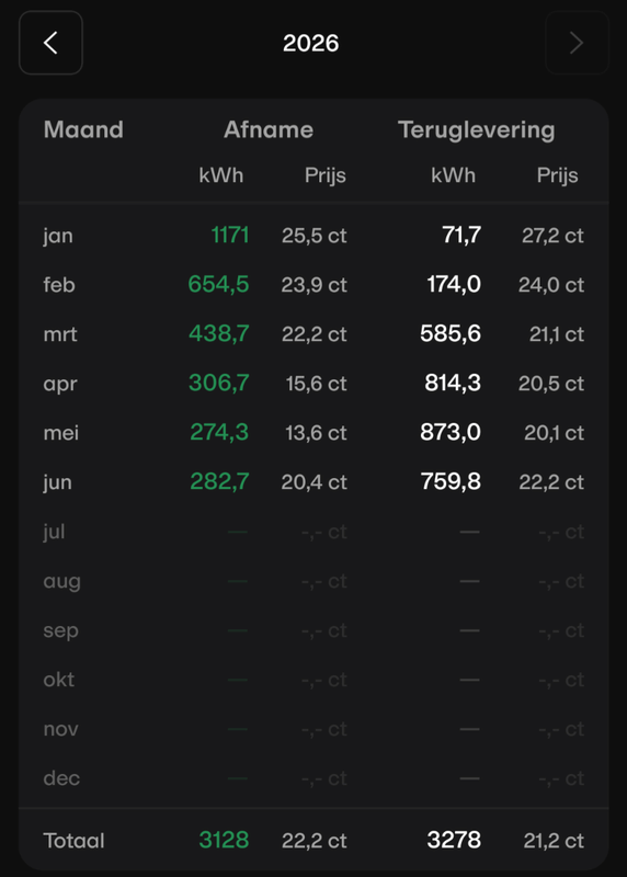

Ik heb gewoon alles gedaan wat ik anders ook doe, elektrisch gekookt tussen 6 en 7 uur, ook de vaatwasser gedraaid, de accu's opgeladen (circa 7kWh) en niet de EV geladen.
Uitkomst: een gemiddeld afname tarief van 25,29 cent per kWh. Dat is dus minder dan veel van mijn vrienden en kennissen met een vast contract die ook gewoon zonnepanelen hebben. En dat op de duurste dag van het jaar.
Het teruglevertarief maakt het allemaal nog veel interessanter.
