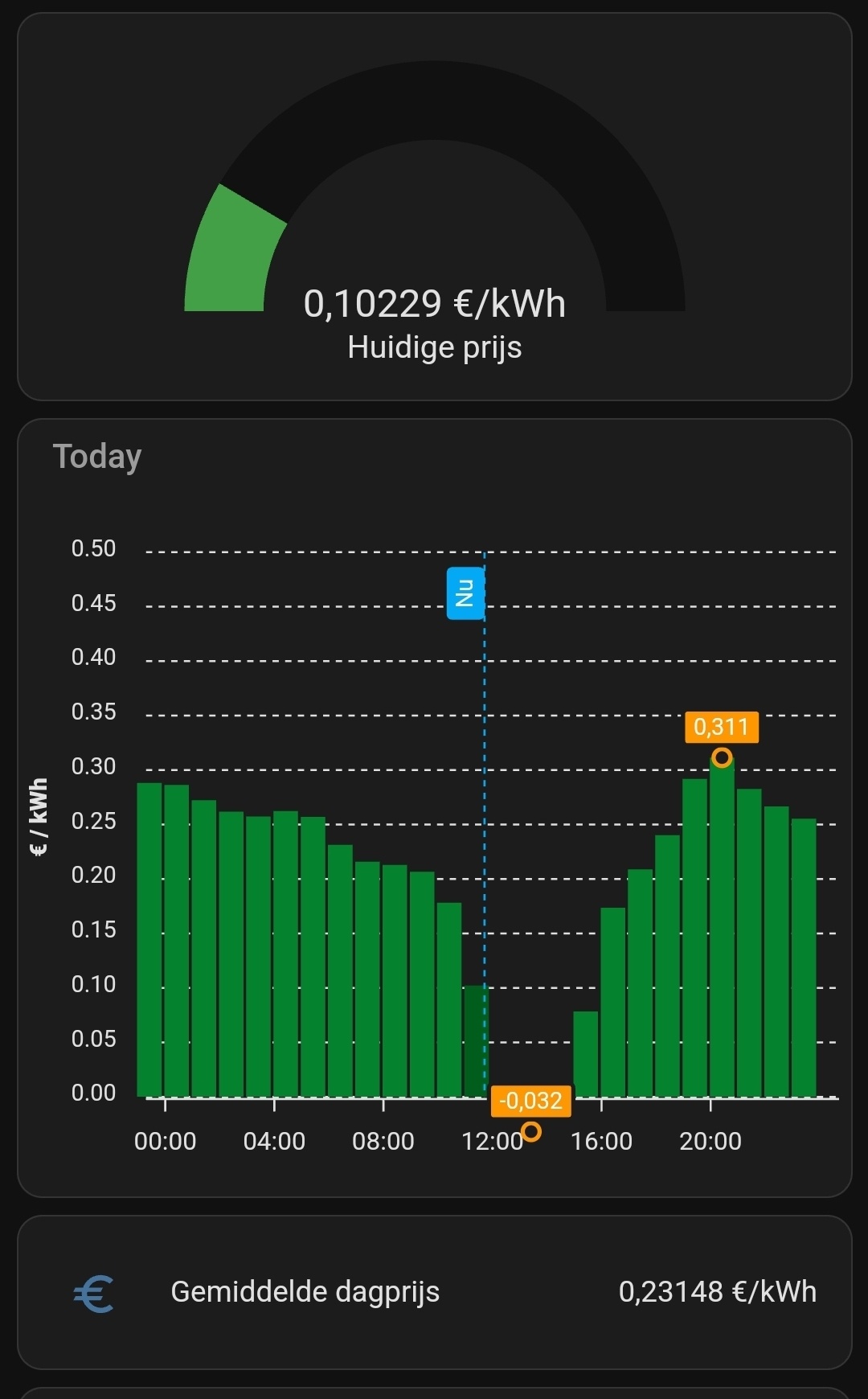

Zr40 schreef op zondag 12 mei 2024 @ 07:34:
Voor wie het nog niet in de gaten heeft, vandaag van 12:00 tot 15:00 is de energieprijs incl energiebelasting weer negatief :P
Groene stroom lokaal geeft al vanaf 11 gratis stroom?
Afbeeldingslocatie: https://tweakers.net/i/h-aGdLhaaHSqeGTNyCKU_HAwXpU=/full-fit-in/4920x3264/filters:max_bytes(3145728):no_upscale():strip_icc():fill(white):strip_exif()/f/image/mSrNQtHh9H1Nj7A5lA46843U.jpg?f=user_large
*sowieso
  • asing
  • Laatst online: 15:34
DonJunior schreef op zondag 12 mei 2024 @ 11:35:
Dat is de kale prijs zonder de energiebelasting. :)

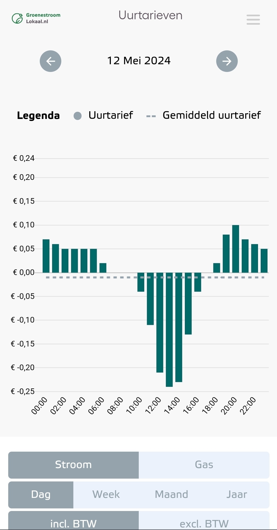

  • DonJunior
  • Laatst online: 15:35
asing schreef op zondag 12 mei 2024 @ 11:39:
Ik heb inclusief BTW aangevinkt, of is dat een ander potje belastingen?
edit: Mijn HA geeft inderdaad pas vanaf 12 aan.
Afbeeldingslocatie: https://tweakers.net/i/d14NomCYu4Avrnxfugf1F9gTaGQ=/full-fit-in/4920x3264/filters:max_bytes(3145728):no_upscale():strip_icc():fill(white):strip_exif()/f/image/6VxTKL28nWltvKpfw3wMfjVI.jpg?f=user_large
[ Voor 36% gewijzigd door DonJunior op 12-05-2024 11:43 ]
*sowieso
  • asing
DonJunior schreef op zondag 12 mei 2024 @ 11:42:
Yep. De overheid gooit er iets van 15 cent energiebelasting bovenop. Die staat niet in dat overzicht.

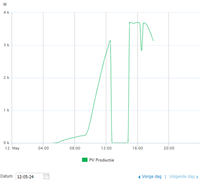

  • Taro
Taro
In HA werkt het, nu in SolarEdge ook?
Afbeeldingslocatie: https://tweakers.net/i/CtiegZ6rZNJlRaww2BVMWF9sseg=/full-fit-in/4000x4000/filters:no_upscale():fill(white):strip_exif()/f/image/gxSnqRo2WSIVvwkOcoMX5lcF.png?f=user_large
  • Niek_
  • Laatst online: 30-08 10:04
Taro schreef op zondag 12 mei 2024 @ 12:01:
Nee :(
Ah, nu wel, rond 12:02 ging ‘ie uit.
[ Voor 4% gewijzigd door Niek_ op 12-05-2024 12:05 ]

Zaterdag Solaredge negatieve tarief optimalisatie getest met 5 cent. Omvormer ging correct uit om 13:00 uur. Om 14:00 weer aan.
Vandaag getest met 13 cent en omvormer ging correct uit om 12:00 uur.

ivo3 schreef op zondag 12 mei 2024 @ 12:43:
Die van mij ging uit met 15ct. Maar ben er nog niet uit wat de juiste instelling is en waar ik die kan vinden. Zit bij de ANWB.
Hoe lang hebben die servers nodig om alle te updaten?
10 minuten geleden omvormer handmatig aangezet, inmiddels is hij weer aan het opwekken.
Nu optimalisatie ingesteld, maar hij blijft opwekken

Het lijkt te werken. Omvormer is net uitgeschakeld, servers hebben enige tijd nodig om hun werk te doen. Nu kijken of de omvormer om 15.00 uur weer inschakelt

Hoe gaat de omvormer bij jullie uit eigenlijk? Bij mij lijkt ie de optimizers 1 voor 1 uit te schakelen waardoor de opwek langzaam naar beneden gaat. Het duurt dus een kwartier of langer om op 0 te geraken.

Nu maar hopen dat de zon niet achter de wolken verdwijnt...
Afbeeldingslocatie: https://i.imgur.com/zx8RPXH.png

SolarEdge netjes weer aan om 15:00:35.
  • Joarie
  • Laatst online: 14:45
Niek_ schreef op zondag 12 mei 2024 @ 15:03:
Hier ook.
Althans, nog niet volgens de app maar zie de productie al op de P1-meter

Mijn SolarEdge ging 15.00.10 weer aan.
Mooi dat het werkt.
