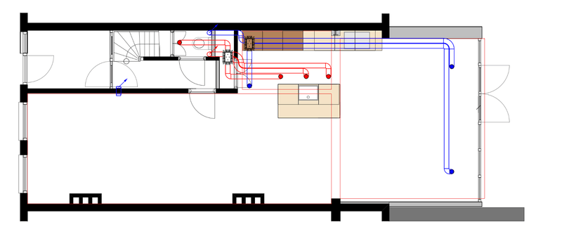

Ja via de muur kwam er gebrom de slaapkamer in.
Afbeeldingslocatie: https://tweakers.net/i/aRKzBFKfXjX4jqnVpGlE3F8hjso=/x800/filters:strip_icc():strip_exif()/f/image/ZRVmmFngdkxkCToSYt9sUESq.jpg?f=fotoalbum_large
De buizen moet ik nog een keer fatsoeneren overigens.
  • xoror
breinonline schreef op donderdag 23 februari 2023 @ 16:47:
Hoe loopt je demper van wtw naar spiro btw?

xoror schreef op donderdag 23 februari 2023 @ 16:53:
Ik heb geen demper.

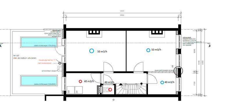

  • Aurelium
  • Laatst online: 17-02 11:58
Andrehj schreef op woensdag 22 februari 2023 @ 20:21:
Mening:
  • WTW units zijn de laatste jaren helaas waanzinnig duur geworden. Ik heb voor mijn Q600 incl comfoconnect box € 2549 betaald, en later nog eens € 840 voor een losse enthalpiewisselaar. Hier kun je verder niet zoveel aan doen, rest zal marge installateur zijn.
  • Je vermeldt totaal niet welk merk en type leidingwerk er gebruikt gaat worden of hoeveel ventielen het betreft, dus daar is zo totaal niks van te zeggen. Maar vergis je niet in de kosten daarvan, hier heb ik al voor ca 2.7 k€ aan Ubbink spullen gebruikt, en daarnaast nog ca 1.5 k€ aan Spiro materiaal en dempers. Daarbij komen dan nog de afzuig- en inblaasventielen. Hier kostte het (zeer uitgebreide) ventilatiesysteem in totaal ca 10.5 k€ waarvan slechts zo'n 1.3 k€ arbeidsloon van installateur en aannemer was. Dat komt doordat ik er zelf enorm veel uren in heb gestopt. Alsnog meer dan 9 k€ aan materialen dus...
  • CO2-sensoren zijn niet zo nodig als vaak wordt gezegd. Hier heb ik alleen zo'n sensor in de woonkamer. Dan gaat de unit met wat bezoek wat sneller draaien. Maar vaak vind ik dat regelgedrag te agressief, voornamelijk omdat je de integrator van de PID-regelaar niet kunt uitschakelen, dus dan zet ik de unit bij bezoek maar handmatig wat hoger. In een slaapkamer heb je ze sowieso niet nodig, je moet gewoon zorgen dat je daar altijd minimaal 25 m³/pppu ventileert. Bovendien zijn de sensoren van Zehnder zelf veel te duur. Hier kun je dus veel besparen.
  • Wat is een comfoswitch? Die heb ik iig niet. Heb je dus niet nodig.
  • Ik zou er wel een Comfoconnect Lan C bij doen, dan kan de WTW aan het netwerk en kun je hem met een app bedienen.
  • Badkamerschakeling is ook niet nodig. Ten eerste omdat de WTW zelf al een vochtigheidsregeling heeft (gaat optoeren als de afgezogen lucht snel vochtiger wordt, dus bij douchen), en ten tweede omdat je badkamer op de standaard stand sowieso niet nat blijft. Hier staat de WTW op 220 m³/h en hij houdt daarmee probleemloos (en met uitgeschakelde vochtigheidsregeling) twee badkamers, twee toiletten en een bijkeuken reukloos en droog.
En lees dit topic even uitgebreid door. Het staat boordevol tips en ervaringen. Voor een uitgave van 17 k€ mag je daar best wel wat moeite in steken. Zeker gezien de overbodige meuk die je installateur je hierboven allemaal probeert aan te smeren.

  • w00key
  • Laatst online: 27-10 21:04
Aurelium schreef op donderdag 23 februari 2023 @ 19:40:
Dank voor je reactie, dit is nuttige input. Ik heb het topic al wel uitgebreid doorgenomen, al was dat destijds meer ter oriëntatie voor de keuze om voor een WTW systeem te gaan. Ik was nu vooral even op zoek naar een sanity check op de offerte. Qua leidingwerk gaat het volgens mij om verdeeldozen en flexibele leidingen van Zehnder.
Huh. Nogmaal, tekening en fotos? Weinig zinnigs over te zeggen anders of die 9000 euro aan leidingwerk veel of weinig is, maar "officiële" kanaalwerk is altijd stukken duurder dan gewoon een paar dozen sonoconnect en andere leidingen die ik vaker heb besteld / verwerkt, of vaste starre leidingen (spiro).

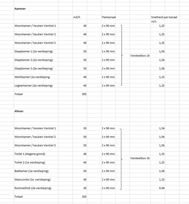

  • Aurelium
w00key schreef op donderdag 23 februari 2023 @ 21:32:

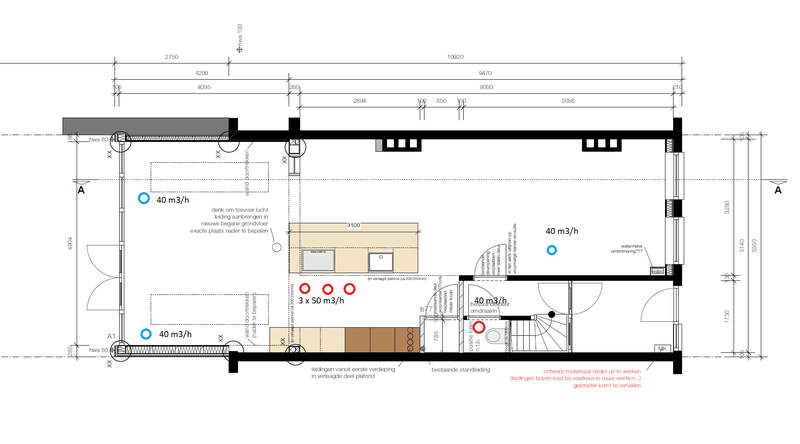

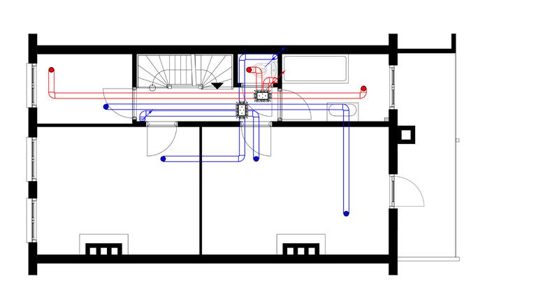

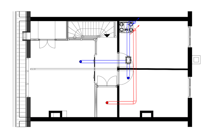

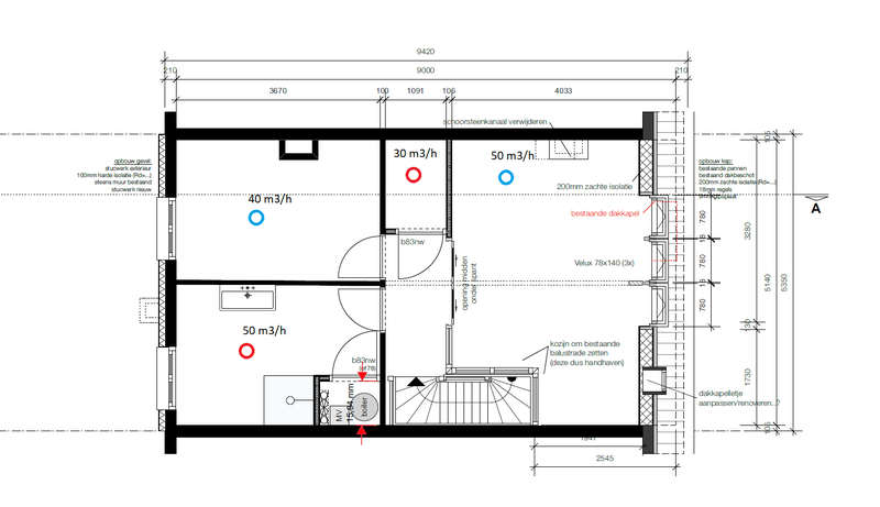

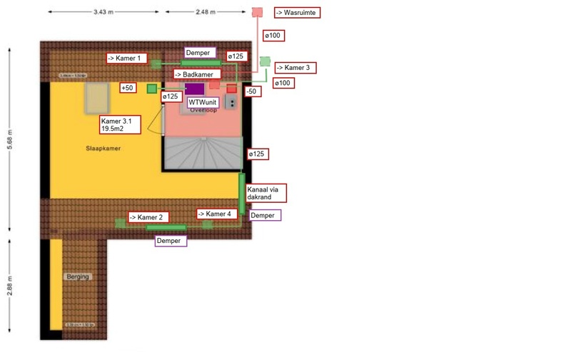

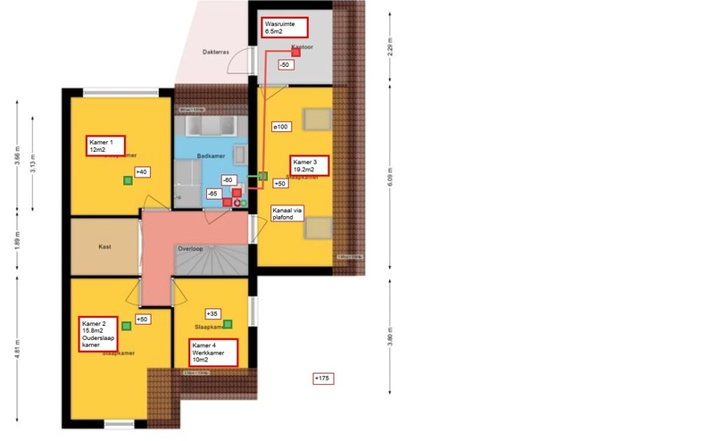

Hierbij wat tekeningen. Woonoppervlakte is +/- 160 m2
Afbeeldingslocatie: https://tweakers.net/i/8Zy-TtiLB-0OdlcfRadAuzYN6kQ=/800x/filters:strip_exif()/f/image/oh4FsQpyebBYyQby9SqYmqgY.png?f=fotoalbum_large
Afbeeldingslocatie: https://tweakers.net/i/Uy69eNiE306NCFQ0gSqTxJ1QsHU=/800x/filters:strip_exif()/f/image/FsSxc8FGf5uNf99tAQiKLgRV.png?f=fotoalbum_large
Afbeeldingslocatie: https://tweakers.net/i/pTi8A77no-nXPgUBOcObd16Q_v8=/800x/filters:strip_exif()/f/image/rRie69He1I2n53yaN8wHCOBI.png?f=fotoalbum_large
  • Megalomania
  • Laatst online: 25-10 11:01
Waarom blaas je niet in in je leefruimtes of is dat blauw?
  • Aurelium
Megalomania schreef op vrijdag 24 februari 2023 @ 08:01:
Heb het zelf niet getekend, maar mijn aanname is dat blauw de aanvoer is (koude lucht van buiten)
  • Megalomania
Ik zou even vragen welke diameters en ventielen ze voor ogen hebben

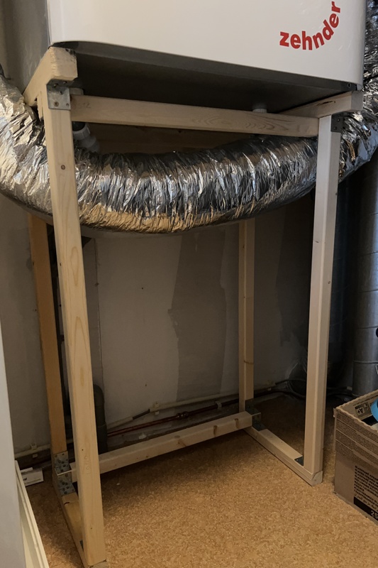

@Rzaan ik heb hem op de montagestoel van Zehnder zelf staan. Is wel zo makkelijk kun je hem goed waterpas zetten.
  • SkullboyNL
  • Laatst online: 30-10 19:05
@Rzaan Gelijk op de grond zetten gaat niet lukken. De Q serie(binnen het model) is over heel de lijn het zelfde alleen de versie met enthalpiewisselaar heeft dus een andere wisselaar en je krijgt er geen condens afvoer bij maar 2 doppen om de gaten de dichten. Deze doppen steken 1 a 2 centimeter uit waardoor hij niet op de vloer te zetten is. Je zal dus een verhoging moeten maken van 2cm.

Ja, die montagestoel, die ken ik.
Maar in plaats van € 160 uitgeven, dacht ik dat € 20 voor 2 rubberblokken ook wel aardig was.
SkullboyNL schreef op vrijdag 24 februari 2023 @ 13:06:
Bedankt!
De mijne staat nog verpakt in de doos, dus dit kan ik nog niet zien.
Wellicht dat ik hem dan op Rubber stroken kan zetten.
Zoals je ook met een wasmachine soms doet.
Wasmachine is ook zwaarder, dus dat moet kunnen.

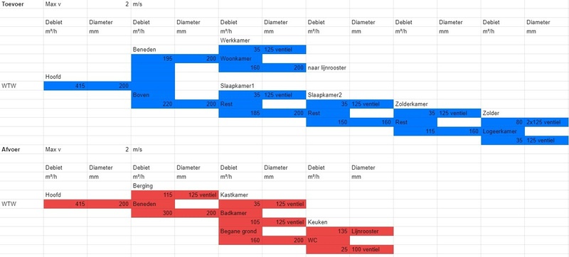

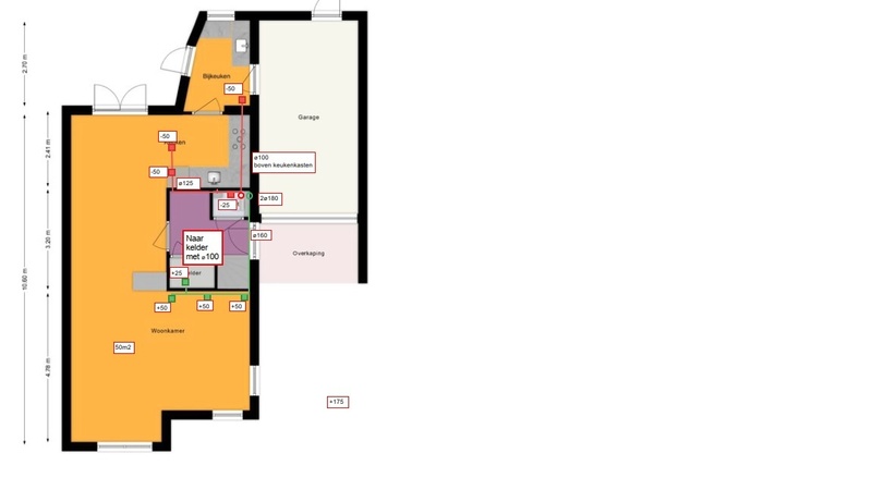

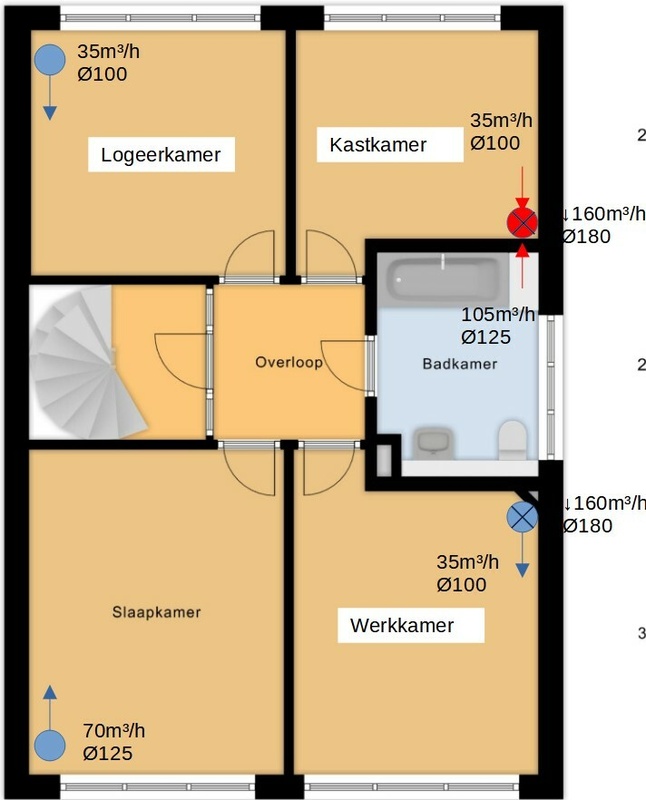

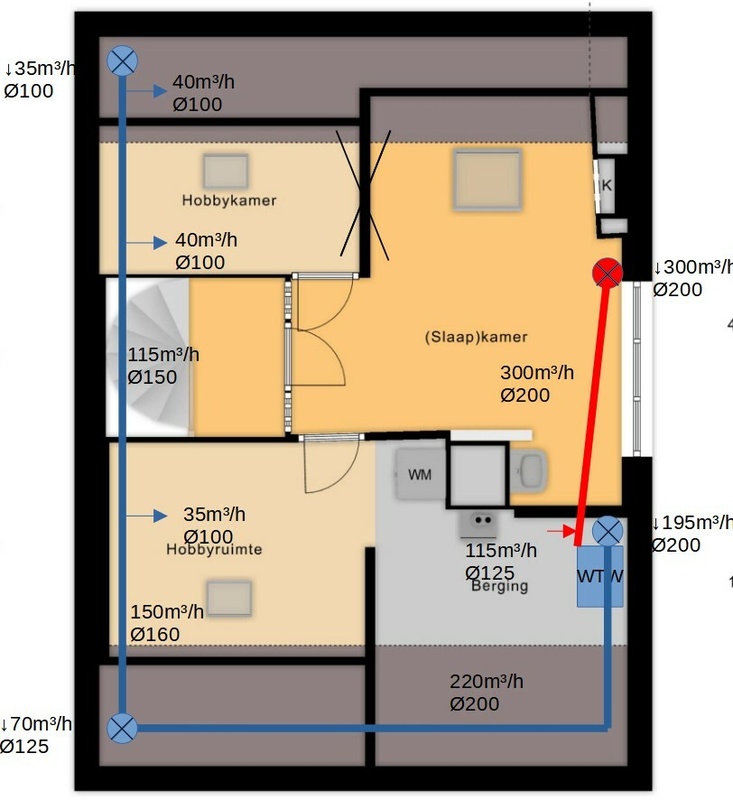

  • Job_
  • Registratie: Februari 2023
  • Laatst online: 07-05-2025

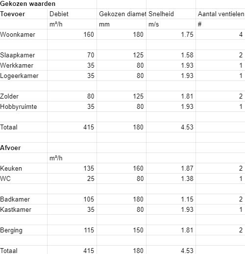

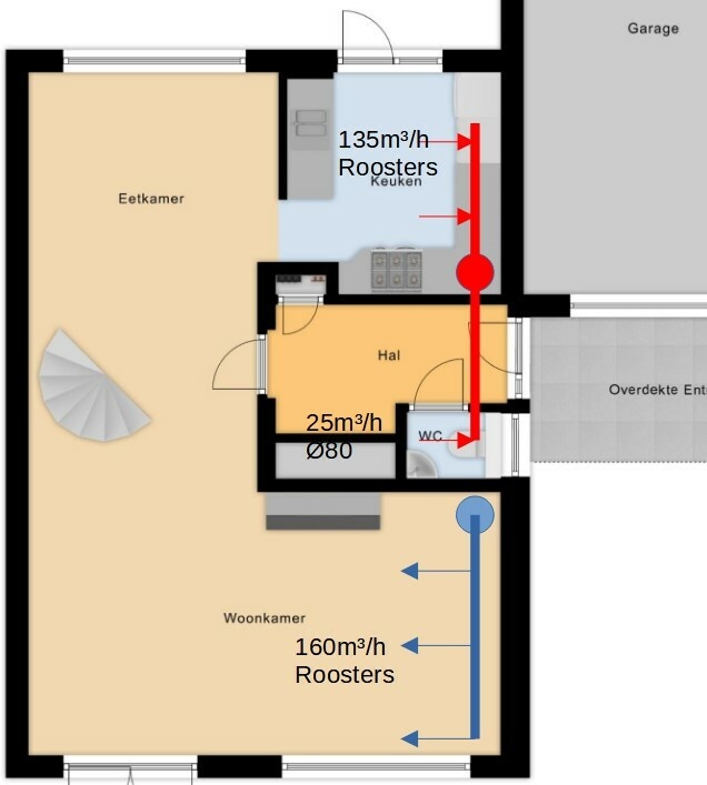

Ik ben van plan in ons gekochte huis een WTW ventilatiesysteem aan te leggen. Ik volg dit topic al een tijdje en ik zie veel nuttige tips, oa daarmee heb ik een plan gemaakt voor onze woning.
Even wat algemene zaken
Bouwjaar 1996
Oppervlak 161 m2
Aantal personen gezin; 4
Ik kom zo'n beetje uit op een benodigde box van 400m3/h voor het huis. Ik ga nog even uit van een Duco box oid met spirobuizen, lijkt mij de meest economische en effectieve oplossing.
Ik wil zoveel mogelijk via de koof laten lopen en de slaapkamers vanuit de zolder ventileren om de hoeveelheid buizen/koven te beperken. Om zo min mogelijk te hoeven boren door de vloer (betonnen breedplaatvloeren) hoop ik per slaapkamer met één ventiel af te kunnen.
De woonkamer wil ik via één aanvoer leiding met 3 ventielen a 50m3/h ventileren. De afvoer gaat via de keuken 2 ventielen door een nog te maken koof en één ventiel boven de keukenkasten langs naar de bijkeuken (deze zoveel mogelijk knijpen gezien de ruimte boven de kasten beperkt is).
Kelder ook gelijk meegenomen omdat daar nog wel eens vochtissues zijn.
Ik hoop dat jullie wat tips hebben om het wat te verbeteren.Afbeeldingslocatie: https://tweakers.net/i/FM-iIWYvQWcHTcBzTLfCQpJZW_w=/800x/filters:strip_icc():strip_exif()/f/image/A7W8t8sf8YnJz01Phz4YRHRs.jpg?f=fotoalbum_large
Afbeeldingslocatie: https://tweakers.net/i/s3Qjwpt4r7GECwUbrmNk88ikw00=/800x/filters:strip_icc():strip_exif()/f/image/iBOlYGgA7QzkLebwPYVAsag5.jpg?f=fotoalbum_large
Afbeeldingslocatie: https://tweakers.net/i/Ul1ait6iNp2AxUBrE2fRyT4JdnE=/800x/filters:strip_icc():strip_exif()/f/image/kKP8ij7lCDGaYTp9xvAdsfK2.jpg?f=fotoalbum_large
  • Mr_Kite
Mr_Kite
Alles van waarde is weerloos
Job_ schreef op vrijdag 24 februari 2023 @ 17:42:
Wat is de temperatuur in je kelder? Je geeft aan dat er vochtissues zijn, wat doet vermoeden dat het niet is geïsoleerd, klopt dat? Als je m gaat meenemen in je ventilatie ga je er effectief je ventilatielucht mee afkoelen (bij afzuiging) of verwarmen (bij aanvoer). Sowieso zou ik altijd afzuigen in een natte ruimte, maar op je tekening lijkt het alsof je aanvoer doet in de kelder?
Als het 25m3 is valt het qua rendement op het totaaldebiet wel mee natuurlijk maar het is wel iets om in gedachten te houden. Luchtvochtigheid is altijd relatief ten opzichte van temperatuur, dus als je kelder een 'aardetempetaruur' heeft (10 graden?) kan dat in de zomer bij vochtig weer ook voor extra condens zorgen (groot temperatuurverschil).
  • Job_
Ah inderdaad zo had ik er nog niet over nagedacht.
De kelder is volgens mij wel geïsoleerd, ik vermoed dat het vocht probleem inderdaad komt doordat de warme lucht uit het huis condenseert in de kelder. De kelder toevoegen in het afvoerschema is wat lastig met de buizen, maar goed om even over na te denken.

Aurelium schreef op vrijdag 24 februari 2023 @ 07:48:
Voor 160 m2, 350m3 / uur max, vind ik dit heel veel buizen.
Ik heb hier 150 m2, de Q350 op 225 m3/uur ingeregeld, en op 150 m3/uur stand 2 haal ik makkelijk een prima CO2 waarde in een slaapkamer met 2 personen. Rest van het huis is beter. Dat met 4 plekken inblazen met dubbele ventielen, d.w.z. 1 buis 125 mm voedt met een T stuk 2x Zehnder ComfoValve S125. Deze halen makkelijk de benodigde 28 m3/uur per ventiel, en buis kan het ook makkelijk aan.
Afbeeldingslocatie: https://tweakers.net/i/Y460ErQm32XbLoAVirAgEpUgick=/800x/filters:strip_icc():strip_exif()/f/image/AzE0IyYIwTELY2RU0cc7ZFbR.jpg?f=fotoalbum_large
Uit Lindab Duct Calculator:
De volle 350 m3/uur door een hoofdbuis van 180mm is 3.82m/s luchtsnelheid, 1 Pa/m verlies. Dit is de referentie, aangezien een Q350 op 1x 160-180mm aangesloten moet worden.
Een 125mm met 100 m3/uur flow (2x 50 m3/uur ventielen) is 2.26m/s, 0.7 Pa/m verlies.
Als je het op 80m3/uur hou (2x 40) is het 1.81m/s, 0.4 Pa/m.
Een 150mm met 100 m3/uur flow is 1.57 m/s, 0.3 Pa/m.
Dit gaat wel om ronde, starre stalen kanalen.
Concreet voor 2e verdieping: is prima zo.
Voor 1e verdieping:
1. Dat spaghetti in het midden is overbodig.
2. Blaas in of zuig af, niet beide in kamer links.
3. Rechtsonder: kan prima 1 buis zijn met een T erin voor 2 toevoer ventielen.
Voor begane grond:
Ik neem aan dat je hier iets van 4x 40 m3/uur toevoer wilt en flink wat afzuiging, ook 4x 40 m3/uur.
4. Rood: 2 buizen met elk 2 ventielen (4x 40 totaal). De ComfoValve E125 gaat tot 75 per stuk maar dan wordt de luchtsnelheid in een 125mm buis wat hoog. Of dikkere buizen gebruiken, 2 trekken, T erin, voor 4x 50-60.
5. Toevoer vooral rechts is buisverspilling. 1x 125mm kan 2x 40-50 m3/uur aan.
Maar dan lees ik iets over Zehnder luchtverdeelsysteem. Heb je daar specificaties van? Als het die platte plastic kanalen zijn: ik zou dat nooit installeren. Rond is ook tiny, buitendiameter 90mm.
Binnendiameter van 122x35mm bij 40 m3/uur, dus maar 1 ventiel, is al 2.6m/s en 2.4 Pa/m verlies. Dat is meer dan wat ik acceptabel acht, en dan wil je inderdaad een octopus, 1 buis 1 ventiel, meer red je niet. Het is equivalent aan een 73mm ronde buis, veel kleiner dan de standaard. En dan ~€300 per rol van 20 meter voor vragen...
Niet dat gewone 125 buizen heel goedkoop zijn, dat is ook 7,50 per meter, maar daar kan tenminste wel makkelijk 2 ventielen op, of wel 3 of 4 als je die 2.4 Pa/m okay vindt (125mm @ 200m3/uur = 2.2 Pa/m).
Ik heb ooit zelf ook een stukje rechthoekige kanaal aangelegd, met 220x55mm kanalen, equivalent aan 125mm rond voor de afzuiging, met een minimaal verlaagd plafond onder. Kanaal op maat slijpen met een slijptol (RVS schijf), aan elkaar maken en met een beugel vastmaken aan de betonnen plafond, dan gipsplaten met spots er onder.
Aangezien het maar een klein stukje is en een goede afzuigmotor 250+ Pa tegendruk geeft kan ik daar wel 5-600 m3/uur doorheen duwen. Voor WTW: deze voor 100 m3/uur max, net als een standaard 125mm rond kanaal, dus 2 ComfoValve E/S125's.
Prioriteit #1 van lucht verdelen is weerstand minimaliseren. Weerstand = meer vermogen = meer geluid, hier met dus 8x ~0.4 Pa/m x 2 meter verdeelkanaal, en de volle 225 m3/uur door een 160mm hoofdkanaal @ 0.8 Pa/m x kort stukje, daarna zakt snelheid terug, staat de Q350 op ~40% ventilatorvermogen.
Met jouw ingetekende buizenstelsel, de langste buis in de woonkamer is 10 meter x 2.4 Pa/m = 24 Pa, meer dan het hele systeem hier, en dan moet het nog naar boven. De hoofdkanalen zijn wel star 160/180mm toch? Niet Zehnder tube op tube verdelen en hopen dat het goed komt, we hebben gezien dat 1 ventiel al max is per tube.
  • yoshua
  • Laatst online: 10:15
Ik lees al een tijdje mee op de achtergrond om informatie in te winnen voor een ventilatieplan. Binnenkort gaan we verhuizen naar een jaren 70 woning, waar op dit moment alleen natuurlijk geventileerd wordt. Ik zou dan de WTW-ventilatiebox op zolder plaatsen, met de invoer door de zij-gevel en de uitblaas door het dak/via de schoorsteen.
Het huis is 150m². Momenteel zijn we met z'n tweeën, maar ik wil het dimensioneren voor 4 personen.
Qua kanalen in huis zat ik te denken om twee buizen (aan- en afvoer) verticaal naar de begane grond te laten lopen, om daar te laten eindigen in een koof met roosters. De meeste aanvoeren voor de 1ste verdieping zullen vanaf de zolder komen. Ik heb nu ervoor gekozen om af te zuigen in de kastkamer, omdat dit eenvoudiger is met de afvoerbuis die erdoor loopt. We voorzien op dit moment niet dat deze kamer gebruikt gaat worden als slaapkamer. De zolder zelf zullen uit 2 kamers gaan bestaan en dan de technische ruimte.
Qua vragen die ik zelf heb:
  • Ik zit zelf nog een beetje te dubben over de diameter van de ventielen: kan ik niet beter 100mm als kleinste maat aanhouden ipv 80mm? Dit vooral met oog op geluid.
  • Ook vraag ik me af hoe groot ik de ventilatiebox zelf moet nemen. Met de 415m²/h zit ik een beetje tussen maten in. Ga ik dan voor een 500m³/h?
  • Nu heb ik voor de master bedroom een enkel 125mm ventiel voorzien voor 70m³/h. Gaat dit wel geruisloos worden?
  • Raden jullie nog aan om kleppen in te bouwen? Momenteel zit ik te denken om aan de aanvoerkant 2 kleppen te plaatsen om een grove afstelling van het debiet naar de BG en de eerste verdieping te kunnen maken.
  • Hebben jullie nog ander aanbevelingen of zaken die opvallen?
De calcualatiesheet:
Afbeeldingslocatie: https://tweakers.net/i/VpCDwZ5qkB1_8JgPwoPW-2wppHk=/full-fit-in/4920x3264/filters:max_bytes(3145728):no_upscale():strip_icc():fill(white):strip_exif()/f/image/tryVlIdEqwmRFMtzeg25bm7w.jpg?f=user_large
De zolder. De hobbykamer en de slaapkamer zullen 1 ruimte gaan worden. De hobbyruimte zal een slaapkamer gaan worden.
Afbeeldingslocatie: https://tweakers.net/i/EdssTpXAqFeTRrQDm1QOtVLVPeQ=/x800/filters:strip_icc():strip_exif()/f/image/olYm1YpuXbgS1suhVBidLDxZ.jpg?f=fotoalbum_large
De 1ste verdieping
Afbeeldingslocatie: https://tweakers.net/i/PsyoEKaea3oYjD9ZnLeXOBwJURI=/x800/filters:strip_icc():strip_exif()/f/image/bpQI6FsEUduuuDzIDDv7FNpj.jpg?f=fotoalbum_large
De begane grond, waarbij ik in de woonkamer en keuken koven wil maken om de lucht te verspreiden.
Afbeeldingslocatie: https://tweakers.net/i/iCT0weqZwWMIByxxIIXbNdEY2S8=/full-fit-in/4920x3264/filters:max_bytes(3145728):no_upscale():strip_icc():fill(white):strip_exif()/f/image/aHpUMMyIsrdB96qzJXhmkqBo.jpg?f=user_large
  • Aurelium
w00key schreef op maandag 27 februari 2023 @ 17:25:
Voor 1e verdieping:
Voor begane grond:
Dank voor je uitgebreide reactie. Als ik de strekking van je verhaal goed begrijp raad je eigenlijk het gebruik van luchtverdeelsystemen met die flexibele slangen af en zeg je zoveel mogelijk spirobuis te gebruiken. Alles om de luchtweerstand te minimaliseren.

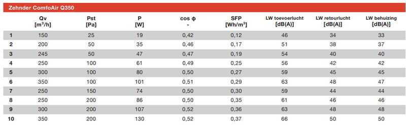

  • w00key
Aurelium schreef op dinsdag 28 februari 2023 @ 22:23:
Ja of ze moeten iets gebruiken dat ik niet zo snel kan vinden op de Zehnder site, maar net als met computers, een 80mm fan maakt veel meer herrie dan een 120/140mm case fan die dezelfde hoeveelheid lucht verplaatst. Het lijkt veel, van ~55mm platte buis naar rond 100 / 125mm gaan, maar het is vergelijkbaar met de breedte van je telefoon vs hoogte; dichtbij lijkt het veel, maar als je toch een cove / plafond verlaagd, die 5 of 7 cm extra op een bouwhoogte van 240cm+ bij nieuwere huizen maakt maar weinig uit.
Kleine buisjes die niet glad zijn zijn nog erger dan kleine gladde stalen buizen, bij professioneel spul zoals Combidec in dit geval vind je vaak een diagram waar je verlies kan aflezen:

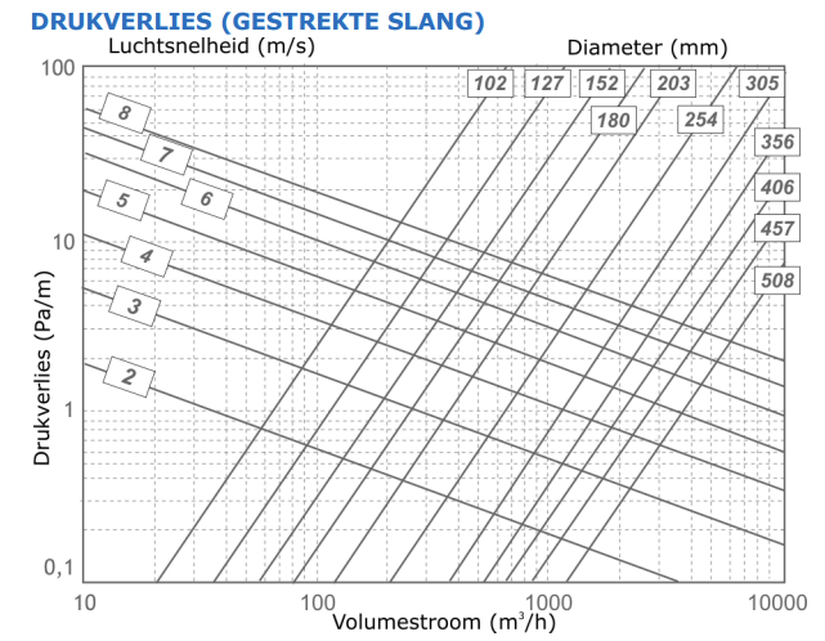

Afbeeldingslocatie: https://tweakers.net/i/_mBCgOFkrKFsQ6zkfX9nV0njfTY=/full-fit-in/4000x4000/filters:no_upscale():fill(white):strip_exif()/f/image/YX5VbtOkjqLCi7vxZUiR5JmE.png?f=user_large
Ik ben fan van silent, maar hey, zoals je kan zien, een rond 102 ribbelkanaal kan 200+ m3/uur afvoeren als je genoeg druk er op zet, 8 Pa/meter in dit geval. En de Q350 kan op zich best veel druk geven
Afbeeldingslocatie: https://tweakers.net/i/DFhGKKmtzKBXKp2SGimgnbOuPi0=/full-fit-in/4000x4000/filters:no_upscale():fill(white):strip_exif()/f/image/UaGsgjOWkcRAAa2i5QAGom81.png?f=user_large
Afbeeldingslocatie: https://tweakers.net/i/kt3xrsEe2nFw0CUaGyFSst-_-Js=/800x/filters:strip_exif()/f/image/cnQcXrepkcUtdg3Sq5aqdRLJ.png?f=fotoalbum_large

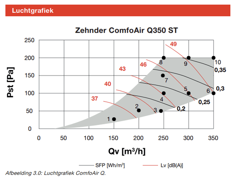

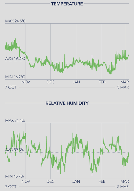

(correct me if I'm wrong) Ik geloof dat de bruikbare druk het verschil is tussen de onder en bovenkant van het grijs vlak, dus op 250 heb je ~150 Pa te verdelen, op 350 blijft er maar 100 over. De onderste 100 is de dynamische druk - kracht dat nodig is om lucht van 0 m/s naar de eindsnelheid te accelereren.
Dus een hele Q350 op 1x 127mm combidec aansluiten, dan mag je nog 12 meter aan kanaal hebben tot ie het opgeeft. Kleiner of langer = de Q350 gaat meer naar links, minder lucht = minder dynamische druk en minder statische druk per meter kanaal.
Hier draait de Q350 op stand 2 = 150 m3/uur op 20W vermogen. Dus net ietsje meer dan punt 1 op het diagram, totale tegendruk is dan iets boven 25 Pa. Stand 3 = 225 m3/uur met een verbruik van 48W, op het diagram dus ergens tussen 2 en 3, en net iets naar boven denk ik, er is nauwelijks sprake van tegendruk.
Toch vind ik hem luid genoeg, ik weet niet en zou niet willen weten hoe hij klinkt op punt 5/6 of nog erger, tegen de bovenkant aan bij 8/9/10.
[ Voor 5% gewijzigd door w00key op 01-03-2023 00:51 ]
  • Andrehj
Andrehj
yoshua schreef op maandag 27 februari 2023 @ 22:03:
Geen idee hoe je bij die kleine ventielafmetingen komt. Normaliter zijn de ventielen 125mm.
Zehnder heeft een mooie Q450, maar ik schat dat je met een 350 (en veel overstroom) ook een eind komt.
Dat is te veel. Reken gewoon op 1 125mm ventiel pp. Dus in de master bedroom twee, en in de kinderslaapkamers eentje.
Nee. Gewoon met de ventielen regelen.
Ik ben zelf eens wat gaan rekenen op basis van de 350 m3/h.
Nu even voor het gemak uitgegaan van Ubbink systeem met 2 x 90 mm leidingen en 125 mm ventielen. Wellicht voor het rommelhok op zolder overkill.
Aangezien het een oud huis betreft en zo'n luchtverdeelsysteem er wel eenvoudig te monteren uit ziet ben ik daar nu even voor gegaan.
Benieuwd naar jullie feedback / challenge.
Afbeeldingslocatie: https://tweakers.net/i/ez9Hk4gE8fBw0OA4rG_2NDPURGo=/x800/filters:strip_exif()/f/image/eZVuPUrf1qdhgHmuv8rpBc7o.png?f=fotoalbum_large
Afbeeldingslocatie: https://tweakers.net/i/YIHT4H3HVRY4CDLiWIc2PwH4ckQ=/800x/filters:strip_exif()/f/image/7ieRLnocffkthJGoCU0tzH7I.png?f=fotoalbum_large
Afbeeldingslocatie: https://tweakers.net/i/YgISGk068G5qwEaenCG-BktqgM4=/800x/filters:strip_exif()/f/image/36tw7yV3umoTtpcINsLjONv0.png?f=fotoalbum_large
Afbeeldingslocatie: https://tweakers.net/i/DQMT9dhRQcIR7iZ5ykqr_1P-42U=/800x/filters:strip_exif()/f/image/UEvukdSNxS36JA3TdHrCGaYv.png?f=fotoalbum_large
  • w00key
Aurelium schreef op woensdag 1 maart 2023 @ 14:07:
Netjes. Met 2x 90mm kom je een heel eind, de boxen wel aansluiten met 160mm kanalen, uit de Q350 komt inwendig 160mm namelijk, beter niet direct afknijpen.
Afbeeldingslocatie: https://tweakers.net/i/fHzBLdPbUC8NHcESWpcZxn444m0=/800x/filters:strip_exif()/f/image/W4a2VjoMa9DixXXecmAe0LcC.png?f=fotoalbum_large
Schaf een goede CO2 datalogger aan, ik had 1 van Netatmo waar je terug kan kijken hoe het ontwikkelt in de nacht. Na inregelen blijkt dat stand 2 iets hoger moest voor de hoofd slaapkamer, daar ook de ventielen iets verder open gedraaid waarna het prima is. Ik ventileer 95% van de tijd dus op 150 m3/uur verdeeld over 150 m2, alleen bij douchen springt het apparaat naar max door de vochtsensor van 225. Je moet niet teveel, niet te weinig, maar precies genoeg ventileren, te veel is zonde van stroom en extra lawaai.
Drukverlies staat netjes in de pdf ook: https://www.ubbink.com/be...55SC-flexibele-kanaal.pdf
Als je hier minder dan 50m3/uur doorheen stuurt is het prima, hoef je niet perse dubbel te doen, afstand van verdeelbox naar ventiel is <= 10 meter. Alleen oppassen met bochten, grote radius = minder verlies, dat is logisch maar heel mooi dat ze Pa/bocht voor r=200 en r=400 hebben geplot.
  • yoshua
Bedankt voor de feedback!
Andrehj schreef op woensdag 1 maart 2023 @ 13:37:
De kleinere ventielmaten had ik gewoon bij een grote online ventilatiewebwinkel gevonden: Afbeeldingslocatie: https://tweakers.net/i/9FTif7pbwqNUqvjaY9xXthhXiFc=/full-fit-in/4920x3264/filters:max_bytes(3145728):no_upscale():strip_icc():fill(white):strip_exif()/f/image/YxlyljtGRc2yGrLp4khvOSYj.jpg?f=user_large
Maar ik zie inderdaad dat er met 125mm meer opties zijn. Ik zal alle ventielen aanpassen naar 125mm en nog eens kijken naar de buisdiameters
Zal kijken naar een kleiner model, maar dit gaat ook afhangen van de beschikbaarheid uiteraard. Oorspronkelijk had ik een offerte aangevraagd met een Vasco T500.
Duidelijk, zal nog een gat laten boren in de master bedroom voor een 2e 125mm ventiel. Dan kom ik met buisdiameters een beetje zo uit:
Afbeeldingslocatie: https://tweakers.net/i/4yg7Qr2Adub1iOIestsm1ykqiXE=/800x/filters:strip_icc():strip_exif()/f/image/P05HJfjqho3EE8zAmT55XEiC.jpg?f=fotoalbum_large
Helder

  • w00key
+1 enthalpiewisselaar.
Vorige jaar stond de Sharp luchtwasser elke dag letterlijk liters te verdampen om de RH op 50% te houden in alleen de woonkamer. Na switchen van een gewone WTW naar Q350 ERV:
Afbeeldingslocatie: https://tweakers.net/i/yApy1pA9TeTjiQcXHNwJhdVOgTc=/x800/filters:strip_exif()/f/image/OVPcqylF1C7f3mtLXWEWZPmc.png?f=fotoalbum_large
Bijna 60% gemiddeld, alleen met douchen, koken en de was ophangen. Als het echt hard vriest dipt het ietjes, maar met 1 lading natte wasgoed is dat weer gefixd.
  • Megalomania
@w00key had je ook al last van lage luchtvochtigheid voordat je een wtw had? Hier is het rond de 60% met type C CO2 gestuurd.
  • w00key
Megalomania schreef op zondag 5 maart 2023 @ 12:22:
Altijd al een WTW gehad, is bij de bouw van deze rijtjes voor gekozen. Vochtige huizen ventileren gewoon niet genoeg. Ook met mechanische ventilatie die niet 24/7 op 1 staat heb je dat gauw, maar mensen zetten het vaak laag doordat zo'n ding vaak open op zolder / bij de trap hangt en het maakt herrie, okay dan, dan niet.
Bereken het zelf met: https://www.lenntech.com/...ity/relative-humidity.htm
KNMI meet nu 6.2° @ 79%, is gelijk aan 20° @ 33% na opwarmen. Om het binnen op 60% te houden heb je bij 150m3/uur ventileren dus 0,74 liter per uur nodig. Dat zijn behoorlijk wat liters.
Als het kouder is zit er nog minder H2O in lucht, met nog droger lucht als gevolg.
Als het te vochtig wordt binnen (ja het kan met een ERV), dwz lokaal 70%+ door volle wasrek + ventilator, dan zet ik de WTW in alleen afvoer plus raampje open wasr het nat is, snelste manier om wel 1L+ per uur kwijt te raken.
Bij douchen is het geen probleem, tot nu toe echt alleen bij fanatiek wassen en drogen.
Maar: met CO2 gestuurd kan je wel weg komen met veel minder dan 150m3/uur, zeker als het niet zo druk is in huis. Hoeveel ventileer je gemiddeld per dag? Met minder vochtverlies kan je genoeg hebben aan koken, douchen en plantjes.
[ Voor 8% gewijzigd door w00key op 05-03-2023 12:39 ]
  • iets
  • Laatst online: 07:12
Ik vraag me af hoe het warmteterugwinrendement is gedefinieerd. Even ervan uitgaande dat de hoeveelheid ingaande en uitgaande lucht gelijk is (in balans is). Stel het is binnen 20C en buiten 0C. Een ideale wtw zou de uitgaande lucht afkoelen tot 10C en de ingaande lucht opwarmen tot 10C. Het 'rendement' lijkt me dan 50%. Immers zijn de verliezen gehalveerd t.o.v. de situatie zonder wtw (10C ingaande lucht ipv 0C).
Echter lees dat het rendement van bijvoorbeeld de Zehnder ComfoAir Q350 is gespecificeerd op 85%. Dit zou betekenen een ingaande lucht van 17C en een uitgaande lucht van 3C wat theoretisch onmogelijk is. Of moet ik dit lezen als 85% van het maximaal te halen 50% rendement? Dan zou het 8.5C in zijn en 11.5C uit.
Is er hier een slimme tweaker die kan toelichten hoe het rendement wordt bepaald?

  • big bang
  • Laatst online: 12:40
iets schreef op zondag 5 maart 2023 @ 12:50:
Je vergeet het tegenstroom principe. Met een oneindig lange, ideale, warmtewisselaar koelt de uitgaande lucht tot 0°C en in warmt de ingaande lucht op tot 20°C.

  • iets
Bedankt, het tegenstroom principe daar had ik nog niet van gehoord. 17C in, 3C uit dus toch.

  • peter13579
  • Laatst online: 13:33
Wij zijn op zolder in een beperkte ruimte een badkamer aan het realiseren. Nu loop ik aan tegen heel volgende.
Mijn aanvoer (buiten naar WTW) van de WTW unit moet achter een schot worden weg gewerkt met maximaal 150 mm ruimte. De WTW heeft een kanaal nodig van 150 tot 180mm. Ik dacht dus dat dat zou passen, maarrrr een WTW aanvoer moet geïsoleerd ivm condens vorming ( zeker bij een badkamer).
Daarmee past het niet.
Nu ben ik op zoek naar creatieve oplossingen of ovale buizen.... Hoe kan ik achter 150mm ruimte een geïsoleerde buis van 150mm ( binnen diameter) realiseren?
Opties waar ik zelf aan denk:
1. Een geïsoleerde slang kopen 125mm (https://www.ventilatiesho...-aluminium-125mm-3-meter/ voor het deel naast de badkamer (past natuurlijk ook nog net niet), de rest afwerken met 160mm slang. Hoe doe ik de overgang van 160mm naar 125mm en weer terug? Gewoon de slangen aan elkaar tapen?
2. Een geïsoleerde buis a 125mm https://www.ventilatielan...ter-125-mm-l-1000-mm.htmlaanbrengen, heeft deze minder weerstand dan een 125mm slang? Volgens mij is thermische en akoestische isolatie minder goed? Heeft het dan zin om op de plaatsen waar ik iets meer ruimte heb de buis extra te isoleren met bijvoorbeeld? https://www.ventilatiesho...ngte-2000mm/?sqr=Isolatie
3. Een flexibele geïsoleerde slang (https://www.ventilatielan...ilatieslang-10-meter.html kopen van 150mm (buitenmaat 200mm) en deze plat drukken.
Nadelen: risico op scheuren van de slang of isolatie en ovaal is de doorvoer minder dan rond - iemand ervaring met deze buizen? Als het makkelijk ovaal gaat kan ik zelfs 160mm bestellen om dezelfde inhoud te houden.
4. De leiding splitsen in 2 leidingen van 100mm ( volgens mijn berekening is 2x 100mm ongeveer gelijk aan 1x 150mm ) en dan 2 slangen van 100mm isodec onder elkaar laten lopen
Nadelen: hoe splits ik 150mm naar 2x 100mm en weer terug? Zijn hier de juiste hulpstukken voor?
5. zijn er ovale oplossingen die geïsoleerd zijn, of hebben jullie andere ideeën?
[ Voor 15% gewijzigd door peter13579 op 10-03-2023 09:54 ]

peter13579 schreef op vrijdag 10 maart 2023 @ 07:17:
Ik snap dit gedeelte niet.
Welke aanvoer gaat het over?
Buiten > WTW?
WTW > badkamer?
Ik vraag het omdat je zegt dat een aanvoer geisoleerd moet worden (wat correct is bij Buiten > WTW) maar waarom noem je dan de badkamer?
Want die krijgt warme lucht uit de WTW.
Of bedoel je dat de luchtaanvoer Buiten > WTW deels door de badkamer loopt?
Je kunt ook Ø 150 vervangen door 220x90.
Zelfde oppervlakte.
En dan daarna met verloopstuk weer verder naar Ø 150
Afbeeldingslocatie: https://dekachelwinkel.nl/media/catalog/product/cache/c2dc748cfc4946ade563b5eec2696453/o/v/overgansstuk_recht_3.jpg
[ Voor 8% gewijzigd door Rzaan op 10-03-2023 08:55 ]
  • peter13579
Rzaan schreef op vrijdag 10 maart 2023 @ 08:54:
Buiten > WTW?
WTW > badkamer?
Zelfde oppervlakte.
Dit inderdaad: dat de luchtaanvoer Buiten > WTW deels door de badkamer loopt (aangepast in de vraag)
Is de rechthoekige buis te krijgen met isolatie?
  • Rzaan
  • Registratie: Mei 2018
Rzaan
Altijd zoekende
peter13579 schreef op vrijdag 10 maart 2023 @ 09:02:
Zelf doen met Armaflex of zoiets.
Staan in dit topic of elders op Tweakers wel wat berichten over.

Heb me hier even in verdiept, klinkt als een briljant plan! Dank Rzaan!

Ik ga in een klein deel van mijn systeem ook 220x90 gebruiken van kunststof.
Dank je wel, ik heb de 220x90 met verloop stukken besteld. Daarbij 13mm Armaflex.
  • Andrehj
Andrehj
peter13579 schreef op vrijdag 10 maart 2023 @ 17:01:
Bedenk wel dat slechts 13mm isolatie extreem dun is voor buitenisolatie. Door die buis stroomt gewoon buitenlucht, en je muren (en dak) isoleer je toch ook veel dikker dan dat?

Dank voor je tip, dit realiseer ik me ook, ik zie echter ook standaard leidingen met 9mm. Mijn plan is om te zorgen dat dit goed past tussen de staanders en daarna plak ik het overgebleven isolatie materiaal waar ik nog bij kan, dan moet de muur met de badkamer bijna overal 2x13mm hebben.

Door al het lezen in dit topic over onze WTW en problemen met de luchtvochtigheid ben ik er achter gekomen dat 1 van onze 3 slaapkamers helemaal geen verse lucht krijgt vanuit de WTW. De toevoer is simpelweg niet aanwezig. Nooit bij stil gestaan. Deze slaapkamer is onstaan door het splitsen van een oorspronkelijk veel grotere kamer in 2 slaapkamers. Dit is al gedaan bij de bouw van het appartement, volledig besproken met de aannemer.
We hebben duidelijk toen aangegeven dat dit een extra werk en logeerkamer moest worden en daar zoals altijd riant extra voor betaald. Op de bouwtekening is de ruimte onbenoemde ruimte genoemd, hier hebben wij toen niet stil bij gestaan. Wel wordt de kamer in de mail door de aannemer slaapkamer genoemd. Ook staat er in de overeenkomst een lijn over dat het aanpassen van de en m.v. installatie meegenomen is. Ga er vanuit dat dit voor mechanische ventilatie staat.
Mijn vrouw werkt in deze kamer en we hebben ook af en toe loges. Alhoewel niemand er bewust last van heeft gehad zit het ons toch niet lekker. Ik heb niet enorm veel verstand van hoe de aanvoerbuizen lopen, maar ik heb zo'n vermoeden dat dit in een nieuwbouw appartement niet of nauwelijks aan te passen is.
Voor zover ik het bouwbesluit goed begrijp is wat ze gedaan hebben niet in lijn met wat er nodig is voor ventilatie. Ben even benieuwd wat jullie hier van vinden op het gebied van gezondheidsrisicos en of dit achteraf aan te passen is. Juridisch advies ook welkom, maar dan gaan we denk ik wat off topic dus wellicht straks voor een ander forum of pm. Alvast bedankt!
[ Voor 10% gewijzigd door sjoerf op 11-03-2023 22:56 ]

Bestaan er eigenlijk systemen die met zones werken? Ik bedoel: meestal ben je bv 's nachts in je slaapkamer aanwezig en niet in de woonkamer en overdag andersom. Dan heeft het eigenlijk weinig zin om 's nachts de woonkamer te ventileren en overdag de slaapkamers. Daar verspil je dan dus eigenlijk energie / ventilatiecapaciteit mee. Je zou dus een systeem kunnen indenken wat kleppen open of dicht kan doen aan de hand van aanwezige co2 en luchgtvochtigheid. Bestaat zoiets?
  • AUijtdehaag
AUijtdehaag
  • Pieter2
  • Registratie: December 2022
  • Laatst online: 30-10 07:44
We hebben een installateur op bezoek gehad voor de balansventilatie. Het advies was om een afzuigpunt aan te brengen in de badkamer, toilet, keuken en wasruimte. Daarnaast was het het idee om 1 toevoerpunt boven aan te brengen en dan zou de rest van de kamers in het huis via overdruk onder de deur door voldoende frisse lucht krijgen. Is dit mogelijk, de meeste berekeningen gaan uit via (meerdere) ventielen per ruimte?
  • Maurice1066
  • Registratie: April 2022
  • Laatst online: 07:34
Pieter2 schreef op zondag 12 maart 2023 @ 08:00:
Als de lucht in de kamer zonder ventiel onder de deur door moet, waar gaat de lucht in die kamer dan heen? Via roosters naar buiten? Lijkt me een vreemd advies 🤔. Normaal doe je inblazen in slaapkamers en woonkamer etc.. en idd afzuig in de badkamer, wc, wasruimte etc..
  • brokenp
  • Laatst online: 14:23
Er zijn oplossingen die werken met minder buizen, maar dan wel met ventilatoren tussen hal en slaapkamers zodat ee echt lucht binnenstroomt. Wellixht bedoelt de imstallateur dat? Zie bijv Ervaringen met Brink Multi Air Supply WTW
  • AUijtdehaag
AUijtdehaag
Ik heb in alle bestaande ruimtes afzuigpunten gemaakt en blaas in op zolder.
Die ga ik nog eens verlengen naar het midden van het traphuis. (koof)
Mooier zou zijn 2 zones, snachts en overdag en dan 2 inblaaspunten.
Misschien niet ideaal allemaal maar voor mijn rijtjeshuis prima met een brink flair 300 (enthalpy)
Valt me trouwens op dat alle "extras" van die wtw fabrikanten een godsvermogen moeten kosten.
Maar is prima op te lossen met domotica, modbus, co2 sensor, dht22 en esp32 in eigen beheer.

  • Andrehj
Andrehj
sjoerf schreef op zaterdag 11 maart 2023 @ 22:22:
Dit klopt natuurlijk niet. Zo'n kamer hoort gewoon op de MV (is inderdaad mechanische ventilatie) aangesloten te zijn.
Nu zal de lucht daar (als de deur dicht is) bijzonder ongezond worden.
Om aan te tonen hoe erg het is, kun je er een CO2 meter (liefst eentje met logging) plaatsen. En dan daarmee terug naar de aannemer.
Mogelijke oplossingen: Ventilatierooster plaatsen in het raam, raam op een ventilatiestand zetten of een decentraal WTW-systeem plaatsen.
  • Andrehj
Andrehj
Dat werkt natuurlijk niet. Elke ruimte moet een aanvoer, en een afvoer hebben. Dus op een slaapkamer toevoeren door een ventiel, en dan afvoeren via de spleet onder de deur door.
Gewoon inblazen op de overloop en dan hopen dat er vanzelf een trek onder de slaapkamerdeuren ontstaat getuigt van weinig inzicht in de materie.
Advies: Zoek een installateur die het wel snapt.

Nu was dat Itho systeem bij mij toch al afgevallen, ik ben voor in mijn nieuwe woning (1995, enkel natuurlijke ventilatie momenteel) aan het twijfelen tussen de Ducobox energy 325 en de Zehnder Comfoair Q350/450. De laatste heeft mijn voorkeur ivm de enthalpie-wisselaar mogelijkheid (en ik hoef geen afvoer te realiseren).
Ik ben me ervan bewust dat levertijden momenteel wat "onberekenbaar" zijn, met name voor de Zehnder dus ben ik ook in de landen om ons heen aan het kijken.
Nu zijn er Q450's met enthalpie wisselaar op voorraad in België maar deze heeft dan weer geen verwarmings-element. Naar wat ik in de diverse topics gelezen heb is dit echter ook niet nodig met de enthalpie-functie (of iig 99% niet).
Weet iemand of er verder nog meer verschillen zitten tussen de Belgische Comfoair Q450 ST-ERV (471502123) en de Nederlandse Qomfoair Q450 ST-RF-ERV (471502135)? Behalve de eerdergenoemde afwezigheid van de modulerende verwarming en het type stekker uiteraard.
Scheelt toch weer een paar honderd euro in prijs :D
In feite zou ik met de Q350 ook uit de voeten kunnen maar ik heb liever wat overcapaciteit om in de toekomst de garage wellicht bij de woning te betrekken. Bovendien hoop ik zo het geluid zo laag mogelijk te houden.

Tja, ik ben zelf ook nog in de oriëntatiefase, en overweeg een WTW systeem op de bovenverdieping. Maar nu twijfel ik tussen 2 opties:
A. Inblazen op 3 slaapkamers een wegzuigen in de badkamer. Dat is de traditionele manier.
B. Inblazen in het trappenhuis, en wegzuigen in alle kamers (de 3 slaapkamers + badkamer).
Een reden dat ik neig naar B is dat in het trappenhuis ook een airco hangt die in principe de bovenverdieping van koele lucht moet voorzien. Die blaast nu als het ware van een afstandje de koele lucht de slaapkamers in. Maar als ik in die kamers dus wegzuig wordt die koele lucht een stuk beter naar die slaapkamers geleid. Bij optie A zou de lucht van de airco juist tegen de stroom in moeten gaan.
(PS, Als je denkt in elektonica termen is A eigenlijk een serie-schakeling en B een parallel-schakeling)

Idee is nu aanvoer in woonkamer, slaapkamers en werkkamers, en afvoer in keuken, badkamer en toiletten. Dat is een vrij klassieke indeling, toch?
