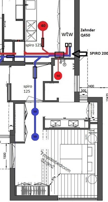

  • nessio
  • Laatst online: 18-08 21:16
@Pnut klopt, 200,125,200. Zit op de 2e verdieping. Die 125 gaat naar 2 slaapkamers. Die 200 gaat naar beneden en op elke verdieping wordt die afgetakt naar ubbink platte buis in vloer.
Dus meteen na het T-stuk zit in de vloer weer een aftakking voor de aanvoer 1e verdieping uit plafond, daarna gaat 200 door naar vloer 1e verdieping voor aanvoer beneden in plafond. Afvoer gaat identiek.
2-1 kap, 200m2, SUZ-SWM60VA+ Open Source ME+wtw

  • pythagorasABC
  • Laatst online: 03-08 22:18
pythagorasABC
A²+B²=C²
Pnut schreef op zaterdag 1 november 2025 @ 13:28:
@pythagorasABC Ok, dus je laat weg wat er in die ruimte ingeblazen wordt, maar hoe gaan je dan verder voor de andere vertakking die vanaf de WTW de andere kant op gaat. Of kan je die als aparte vertakking invoeren omdat je meteen vertakt vanaf de WTW? Dan zou je dit krijgen...?
Ik heb voor slaapkamer 2 nu 90 gepakt omdat ik er 2 ventielen plaats maar er 1 dicht zet.
Exact, het gaat uiteindelijk toch puur om de luchtsnelheid in de kanalen bij deze berekening.

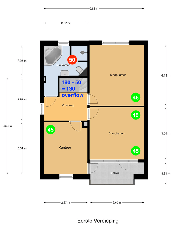

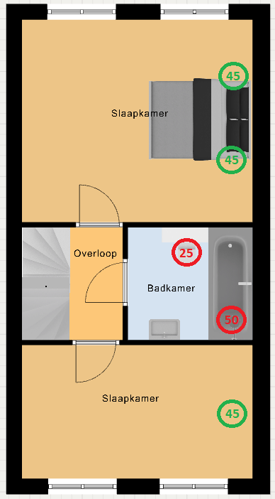

  • aj_brabant
  • Registratie: Oktober 2024
  • Laatst online: 04-06 22:10
als ik de ventielen in de slaapkamer zo plaats, krijgen we dan nog wel frisse lucht of wordt de lucht meteen afgezogen ? er ligt daar dwars een stalen balk, als dit zo niet kan dan moet ik het plafond verlagen. Ik had een TUE studie gelezen dat het niet uitmaakt waar de ventielen zitten, maar ik weet niet of ik dat zo letterlijk moet nemen ?
Afbeeldingslocatie: https://tweakers.net/i/xGGhVWuoQcWW-xjKvtI3fZTW6Ng=/x800/filters:strip_icc():strip_exif()/f/image/qTKKPKPCYgwRdT5R7bgju9kM.jpg?f=fotoalbum_large
  • P5ycho
  • Laatst online: 18:01
In dit geval is het geen open ruimte, dus ik zou ze wel iets verder naar binnen leggen als dat kan.
Kun je de ventielen tussen wastafelwand en bed plaatsen, dus nog een knik naar rechts en dan de ventielen?

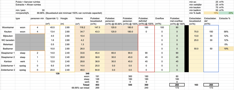

  • Worldwide
Worldwide
Vinyl
Binnenkort krijgen we de sleutel van onze "nieuwe" woning,
aangezien het huis flink aangepakt dient te worden lijkt dit een mooi moment om balansventilatie aan te brengen.
We zijn op dit moment met z'n drieën maar hopen nog op gezinsuitbreiding waardoor we met vier zullen zijn.
Dit zou betekenen dat de opslag zolder later gebruikt gaat worden voor slapen of werken, hiervoor heb ik nu nog geen ventilatie ingetekend. Het plan is om de unit te over dimensioneren zodat dit op een later tijdstip alsnog kan.
Klopt mijn berekening in de spreadsheet en zou ik in dit geval voor Zehnder Q350 kunnen gaan of is deze te krap?
Afbeeldingslocatie: https://tweakers.net/i/wx14ASCVhmki1j4895OezVY2YeM=/800x/filters:strip_exif()/f/image/9SK1iFqpBEI0QVL76eqGjbay.png?f=fotoalbum_large
Afbeeldingslocatie: https://tweakers.net/i/1bX0_8VZXRCFDV7wvSOWL9_x770=/x800/filters:strip_exif()/f/image/5lXXV0F1P05dZuix5To7t4Iz.png?f=fotoalbum_large

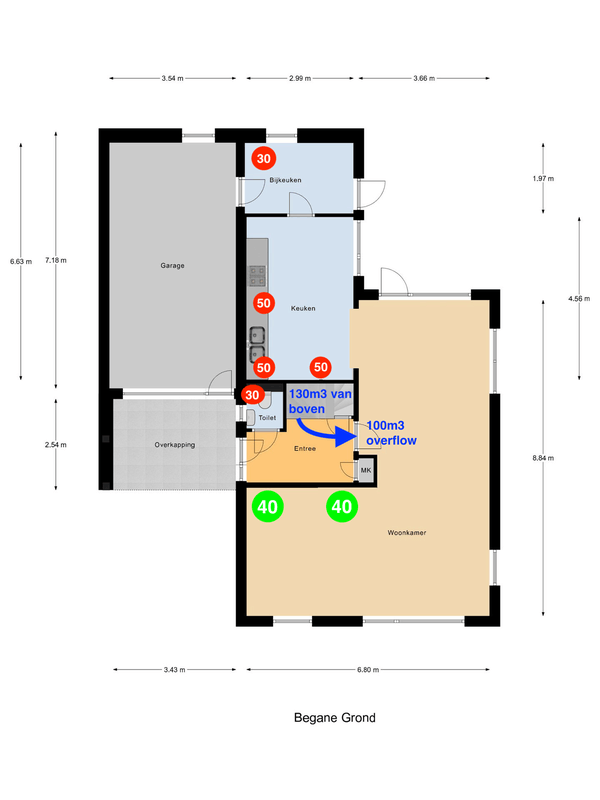

Afbeeldingslocatie: https://tweakers.net/i/pBTLhxgOcQHyWPw5MVYoZSX6efQ=/x800/filters:strip_exif()/f/image/EfLknrCGGsbPUPiLExwyDowH.png?f=fotoalbum_large
Afbeeldingslocatie: https://tweakers.net/i/9qdqM1blaVTdRtvY8HT9voWoTD4=/x800/filters:strip_exif()/f/image/oT7z67wODdxZFBa0MbH2UcKQ.png?f=fotoalbum_large

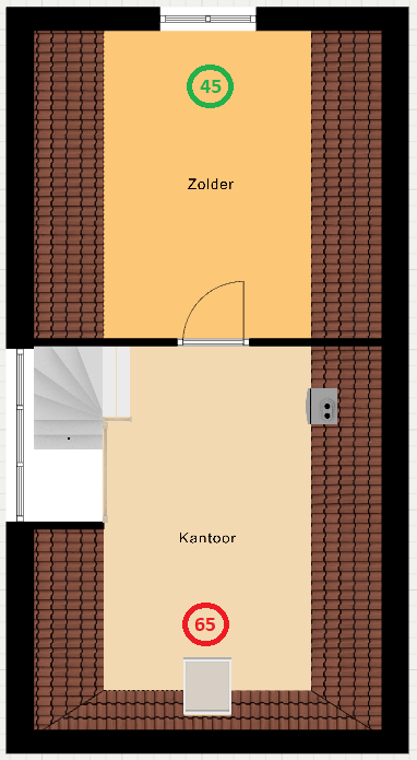

  • P5ycho
Als je nu de zolderkamer wel intekent krijg je het antwoord op je vraag of de Zehnder 350 voldoet :)
12x 280Wp ZO, 9x 280Wp + 8x 465Wp ZW, Zubadan SHW80YAA 8kW, Zehnder Q450 ERV

P5ycho schreef op vrijdag 7 november 2025 @ 06:56:
dat zou ik graag doen, maar mijn vrouw slaapt aan die kant en die is allergisch voor geluid. ik heb het ventiel berekend op 1.5 m/s per ventiel, dat zou stil moeten zijn maar als dat niet zo is heb ik een heel groot probleem. ik ben daar erg onzeker over......is 1.5 m/s echt stil ?

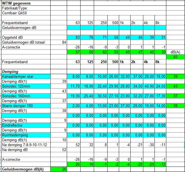

Hier ook nog een vraag over geluiddempers. Ik ben momenteel het ventilatieplan voor mijn woning aan het uitwerken, zal dit tzt nog ter beoordeling delen hier. Eén van de dingen waar ik tegenaan loop is geluid en demping. Ik ben zelf behoorlijk allergisch voor installatiegeluid, dus wil dit graag goed doen. In de handleiding van Zehnder(plan is een Q450) staat monteer geen flexibel luchtkanaalsysteem, omdat dit de werking van de wtw kan verstoren. Ik neem aan dat flexibele dempers hier niet onder vallen?
Als ik kijk naar het geluidsspectrum van de Q450 springt deze er vooral in het laagfrequent spectrum uit. Hierin dempen starre dempers juist niet goed en flexibel zoals sonodec wel. Volgens mijn berekening kom ik met één meter flexbel aan het hoofdinblaaskanaal, en nog één meter flexibel per aansluitpunt op <25dBA. Hoe zijn hier de ervaringen met flexibele dempers?

@Debuteer Ik heb ook een Q450 en heb hier gelijk na de unit flexibele dempers van Panflex master ISO. Voor de ventielen in de slaapkamers heb ik de LCRA dempers van Lindab. Alles 1m lengte. Geen last van overspraak over geluid van de wtw uit de ventielen. Ik hoor het meer vanaf de overloop in de slaapkamer (met de deur open).

Dat klinkt goed Jeffrey, ook geen luchtgeluid of motorgeluid van de WTW?
  • JeffreyH-8
  • Laatst online: 17:53
Niet via de ventielen nee. Als je de unit nog in een apart kamertje of hok kunt zetten dan hoor je denk ik helemaal niks meer.
Wil je de berekening delen? Dit kan misschien een basis zijn voor veel mensen hier. Ik heb nog geen berekening gezien terwijl dit wel doenbaar is maar ikzelf heb de energie niet om iets presentabel te posten. Ik kan wel de rekenmethode doorsturen uit deze guide. PS: 25dBA vind ik persoonlijk nog goed hoorbaar. Mik naar 20dBA. Als je zoek op mijn posts hier dan heb je ineens mijn ervaringen ook (met starre dempers). Ook Q450. Suc6

Onderstaand in tabel de geluidsgegevens van de Q450 en de dempingswaarden van verschillende dempers van 1m lengte. Bij de regel na demping heb ik alleen de twee sonodec dempers van de spectrumwaarden van de Q450 af getrokken.
Afbeeldingslocatie: https://tweakers.net/i/nHu_DojqCaaEu5OON0wvs6H-yV8=/fit-in/4000x4000/filters:no_upscale():strip_exif()/f/image/9twJYSMyqXSXRYnSmsS1PjmQ.png?f=user_large

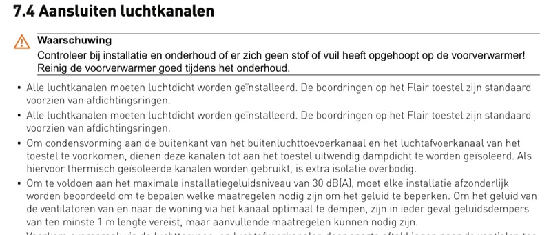

Zijn er ergens richtlijnen/installatievoorschriften voor die flexibele dempers te vinden?
Ff aan t pielen geweest vanmiddag. (Ventielen er uit gehaald bv) en vermoed dat het vooral machine geluid is wat ik hoor. Eventueel met troep in/slecht op elkaar aangesloten buizen.
[ Voor 50% gewijzigd door Frantic op 07-11-2025 15:37 ]

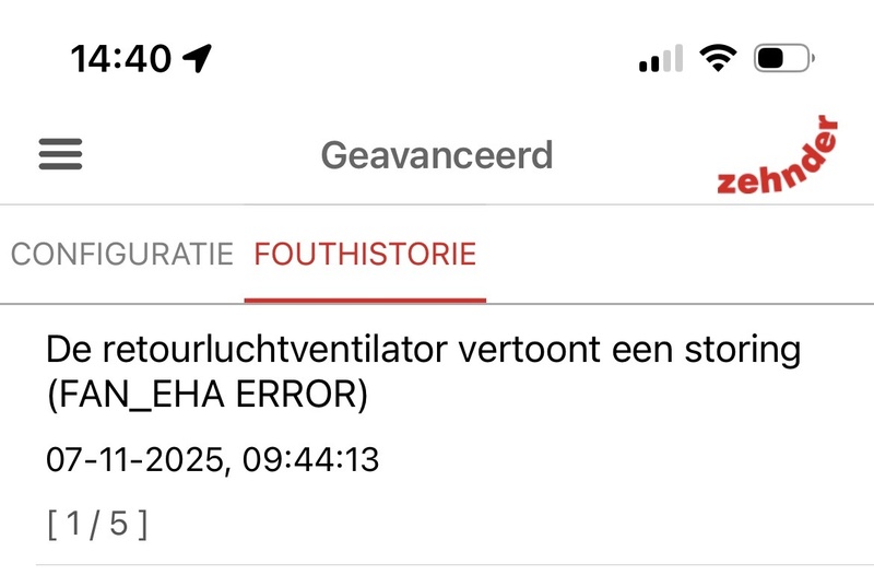

Vandaag opeens een notificatie in de comfoconnect app van mijn Q450 (geinstalleerd zomer 2024):
Afbeeldingslocatie: https://tweakers.net/i/df_FQJFXwJ2GEFrGQunXGWvUyxk=/800x/filters:strip_icc():strip_exif()/f/image/5cQtxAr8yoQQLmNAUgNdKSPc.jpg?f=fotoalbum_large
De afvoerventilator stond inderdaad stil. Heb eerst maar eens de stroom van de unit afgehaald voor een minuut. Daarna weer aangezet en alles werkt gewoon weer. Waardes lijken normaal, gevraagd vermogen en belasting van de ventilatoren ziet er hetzelfde uit als anders. Geen idee wat er aan de hand was, hij draait nu al een aantal uren weer zonder kuren. In de servicehandleiding staat ventilator demonteren en nakijken maar geen idee of dat nu hij het gewoon weer doet nog nuttig is.
Heeft iemand dit al eens aan de hand gehad? Kan ik nog dingen controleren?
  • nessio
@Frantic aha, je bent me voor: luisteren in een kanaal met ventiel er af. Je kon nog de demper bij de bruine wand eraf schuiven tape loshalen en dan luisteren. De voorste in bruine wand is huis in, de ander huis uit. de flair heeft 4 standen. 1 is normaal. Op hoeveel m3 staat deze stand?
Wij 2 personen en 2 grote katten = 100m3
Stand 2 is 225 en stand 3 is 325.
325 douche en wc hoor je wel maar geen fluiten. Ik heb geen sensors meer, alleen nog 4-standen schakelaars draadloos ( oud model).

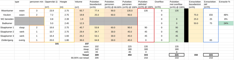

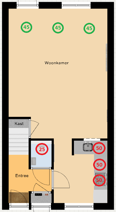

Ik heb mijn ventilatieplan uitgewerkt, en sta op het punt om alles te bestellen/installeren. Dit is een 3d-tekening van de installatie op zolder. De groene buizen zijn voor de toevoer, de rode buizen voor de afvoer, en de oranje "buizen" zijn de geluidsdempers.
Afbeeldingslocatie: https://tweakers.net/i/5s4shFaHFNT_HlIQ7HYMXaAU0g0=/800x/filters:strip_exif()/f/image/KASN1IhIbaHKcZZUGknOZL1f.png?f=fotoalbum_large
Dit is de berekening:
Afbeeldingslocatie: https://tweakers.net/i/SOjcGGjAu9dqwpPxdc8dN7eGhaM=/800x/filters:strip_exif()/f/image/49qjGFgLV8Qg2uULkqD9Fd8f.png?f=fotoalbum_large
En hier de plaatsing van de ventielen:
Afbeeldingslocatie: https://tweakers.net/i/gQqqdejQXFvaey0Punt-tC9moms=/fit-in/4000x4000/filters:no_upscale():strip_exif()/f/image/qHxW9M5Yy0krHDkPxgsgAZAe.png?f=user_large
Afbeeldingslocatie: https://tweakers.net/i/V_f8HzvnaQEu2G6X34Yej5hXdf4=/fit-in/4000x4000/filters:no_upscale():strip_exif()/f/image/cuf5GkqotedZzp0Byc0tB1BY.png?f=user_large
Afbeeldingslocatie: https://tweakers.net/i/JpYiBoQneK_qhlZNgNFuvh0EtSs=/fit-in/4000x4000/filters:no_upscale():strip_exif()/f/image/zCUfsaljxFPrUXq4YOA7SjQh.png?f=user_large
De 25 afzuiging die in de badkamer staat moet via de wc-pot zelf gaan lopen.
Nu heb ik een paar dingen waar ik nog niet 100% over uit ben:
- Is 50+25(uit wc pot) genoeg om het beslaan van de spiegel te voorkomen het douchen?
- Mijn plan is om de spiro-buis naar de ubbink verdeelkast links van 160mm te maken omdat dat mooi achter de balk past. Dat betekent wel een luchtsnelheid van 4.35 m³/h. Is dit acceptabel voor een hoofdkanaal, of echt niet aan te raden?
- Het moet precies kunnen met een Q350, maar ik denk er aan om een Q450 te nemen, mogelijk wat stiller/zuiniger? Zit daar nog een nadeel aan, of verkijk ik me misschien op de voordelen?
- De geluidsdemper die naar de ubbink verdeelkast achter de wasmachine gaat zit op een behoorlijk scherpe hoek. Dit is natuurlijk niet ideaal, maar het lijkt mij acceptabel. Is dit ok, of toch wel echt af te raden?
Inzicht op mijn vragen of opmerkingen in het algemeen wordt erg gewaardeerd!
Silence is better than unmeaning words. ~Pythagoras
Ah. de ruimtedemping heb je nog niet in mindering gebracht. Het geluid hang natuurlijk sterk af van het debiet en dit kan ik niet direct afleiden. Ik heb net zelf nog eens de specs opgezocht maar de geluidsgegevens die ik snel kan vinden komen niet overeen met jouw input. Ook kan ik geen waarden vinden voor 63Hz en jij hebt die wel.
Ik heb hier een starre demper D200 L1200 met 10cm isolatie (econox) met erna nog eens een starre demper D125 L900 met 5cm isolatie (econox). Op350m³ hoor je niets. Je kan deze altijd eens ingeven en kijken waar je uitkomt.
In functie van het benodigde "standaard" debiet, hou je best ook rekening met het kastgeluid als je het muisstil wil hebben. Op 200m³ (standaard bij ons) hoor je hier niets maar op 350m³ hoor je het toestel door de spleet onder de deur.
Misschien heb je er iets aan.

@pythagorasABC ik denk dat 25 door de pot zelf niet gaat lukken. Het max aangeraden debiet ligt ergens onder de 10 volgens mij. Check even de handleiding, uitgaande van het Geberit t-stuk.

  • No Hands
  • Laatst online: 17:02
pythagorasABC schreef op vrijdag 7 november 2025 @ 20:27:
die twee keer inblaas boven je hoofdkussen zou ik anders doen. dat kan koud aanvoelen, dat is niet voor iedereen lekker.
ik zat in de berekeningen ook op de grens van Q350 en heb toen ook die twijfel gehad. Zehnder garandeerde me echt dat het geen zin heeft om een Q450 te gaan gebruiken. Genoeg is genoeg. Q450 gebruik je ook weer bredere kanalen, dat is ook niet altijd wenselijk.
[ Voor 5% gewijzigd door No Hands op 08-11-2025 07:23 ]

P5ycho schreef op vrijdag 7 november 2025 @ 22:25:
Goed punt, bedankt! Dan zal ik ook zorgen voor een extra buis naar de wc beneden, zodat die in de toekomst ook afzuiging in de pot kan krijgen (en de afzuiging in het plafond daar behouden).

No Hands schreef op zaterdag 8 november 2025 @ 07:21:
Dat had ik in eerste instantie op die manier, maar mijn gedachte was dat het met een Zehnder Luna dankzij het coanda-effect echt geen probleem zou moeten zijn.
  • SpongeRob
SpongeRob
Nachtmerries zijn ook dromen..
pythagorasABC schreef op zaterdag 8 november 2025 @ 17:34:
Het Coanda effect wordt grotendeels teniet gedaan door de muur waar de ventielen een deel van de lucht tegenaan zullen blazen en die lucht zal dus snel omlaag vallen en voor een vervelende tocht kunnen zorgen precies bij het hoofdeinde van het bed.

Coanda effect werkt ook op de muur anders :).
Lindab heeft een simulator, als je de luchtsnelheid op afstand van het ventiel zou willen bepalen.

Ventiel staat daar ook verder open dan in t inregelrapport. De debieten die berekend zijn worden er gehaald..
Een goede set dempers en een mooie eerste bocht gaat al een wereld van verschil maken voor jouw systeem.
Dom van de installateurs dat ze de leidingen hebben moeten laten kruisen achter de unit. Liefst los je dat niet met de dempers, maar net daarachter met vaste buis op.

  • Frantic
  • Laatst online: 13:13
P5ycho schreef op zondag 9 november 2025 @ 11:49:
Afhankelijk van de leeftijd van de installatie zou je ook kunnen kijken welk geluidsniveau het geheel aan moet voldoen. Volgens mij is dat tegenwoordig ook vastgelegd, technische installaties mogen niet teveel herrie maken.
Huis is 3 maanden geleden opgeleverd :+ Daar zit idd een norm aan, vandaar dat de WTW ook in een geïsoleerd hok staat op zolder.
Ik ga inderdaad ook inzetten op herconstrueren met fatsoenlijke dempers..
Al kan ik dus nergens gedegen installatievoorschriften vinden voor die dempers, wat ik hier lees snijdt allemaal wel hout als je een beetje technisch onderlegt bent. Maar met papierwerk door een gerenommeerde instelling (dan wel fabrikant van dempers) heb ik een gefundeerde stok om mee te slaan richting m'n bouwer ;)
Mocht iemand die hebben, dan hou ik me van harte aanbevolen.

Voor zover ik weet gelden er geen geluidsnormen voor de installatie jn de eigen woning, alleen wat jouw installatie in de woning van je buren mag produceren.
  • P5ycho
@Frantic in alle datasheets van dempers staat duidelijk dat de prestaties geldig zijn voor een kanaal dat recht en strakgetrokken(!) is. Jouw dempers zijn zo te zien van rol geknipt, who knows wat daar de specs van zijn.
Ik meen me te herinneren dat ook het geluid bij de ventielen genormeerd was, maar heb dat nooit opgezocht.
[ Voor 14% gewijzigd door P5ycho op 09-11-2025 14:45 ]

  • Frantic
P5ycho schreef op maandag 10 november 2025 @ 10:03:
Bron bij de hand toevallig? Past mooi in de topicstart namelijk.
Afbeeldingslocatie: https://tweakers.net/i/SVCNPKDrF5E1Z3YKWgB5TSnwKC8=/800x/filters:strip_icc():strip_exif()/f/image/Y8ZJMOMeqjqZyBTN3JDL7O4H.jpg?f=fotoalbum_large
Handleiding brink flair 400
Wij hebben overigens een 400 staan waar ik 300 zei.
Het huis is berekend op 346m3/h. Stand 3 is standaard 300m3 (dit was door de installateur in eerste instantie teruggeregeld naar plm 200). ben benieuwd of ze 'm morgen op 346m3/h krijgen.. T lijkt als ik t zelf probeer dat de instelling niet opgeslagen wordt. @nessio wellicht een idee?
[ Voor 22% gewijzigd door Frantic op 10-11-2025 16:17 ]
  • BernardVDBerg
  • Registratie: November 2025
  • Laatst online: 09:51
Bij de Brink Flair 400 wordt aangegeven dat om het geluid van de ventilatoren te dempen geluidsdempers van minimaal 1 m nodig zijn. Met welke dempers hebben jullie goede ervaringen?
En als je dan ook de Brink Pure Induct gebruikt, is dan de beste volgorde:
WTW - demper - PureInduct - inblaas huis
OF
WTW - PureInduct - demper - inblaas huis
(Ik zie het in de documentatie van Brink niet staan)
[ Voor 7% gewijzigd door BernardVDBerg op 11-11-2025 13:22 ]
