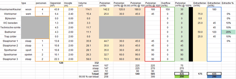

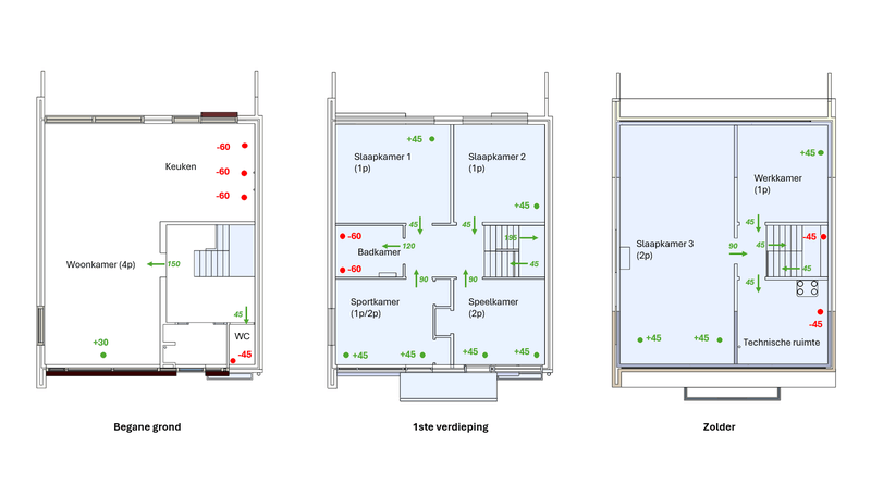

Ik ben mij al een tijdje aan het verdiepen in een WTW systeem en dit forum heeft daar veel bij geholpen. Daarvoor alvast allemaal bedankt!
Het betreft een jaren 60 huis wat we compleet aan het renoveren zijn. Mooi moment dus om een WTW te plaatsen.

Op 66% zit de ik nu op 290 m^3/h, wat aan de hoge kant is voor een gezin van 4 heb ik begrepen, maar dit komt denk ik door het aantal kamers in combinatie met de functie (sport en speelkamer).
Verder voelt het niet goed om in de woonkamer helemaal niks aan lucht direct in te blazen en dit helemaal met overflow te laten lopen. Dit betekend ook dat er een deur met rooster of taatsdeur moet komen. Een extra doorvoer van de hal naar de keuken zou kunnen maar ik kan me voorstellen dat de luchtkwaliteit in de woonkamer daar niet op vooruit gaat.

Graag feedback met verbeter punten of opmerkingen. Zodra dit plaatje klopt ga ik het systeem verder uitwerken qua buis diameters en de loop het huis.
Ziet er erg goed uit. Ik heb maar één opmerking: je kunt de afvoer in het trappenhuis weglaten. Die is nergens voor nodig. Die lucht wordt al ververst via overflow.Pnut schreef op maandag 20 oktober 2025 @ 15:06:
Dan is je systeem niet meer in balans. Hieronder twee denkrichtingen voor een oplossing.
Wordt er gespeeld terwijl er geslapen wordt? Als dat meestal niet het geval is kun je in de speelkamer afzuigen ipv aanvoeren.
Eventueel in de badkamer de afvoer verlagen naar 2x 45 m³ als dat nodig is om in balans te komen.

Ja die in het trappenhuis had ik puur en alleen toegevoegd zodat ik ook nog iets in de woonkamer mocht inblazenCbr schreef op maandag 20 oktober 2025 @ 15:13:
Opzich een leuke gedachten om in een van de kamers die geen slaapkamer zijn juist af te zuigen. Zou dat wellicht dan beter zijn in de sportkamer? Dat kan best een zweethok worden dus dan is daar afzuigen wellicht een idee.
Je zou ook nog kunnen overwegen om de sportkamer een variabel debiet te geven, waardoor je normaal weinig debiet hebt en op moment van sporten een stuk meer.

Slim, beter dan. Vooral doen als je niet vaak sport terwijl er al in meerdere slaapkamers wordt geslapen.Pnut schreef op maandag 20 oktober 2025 @ 20:23:

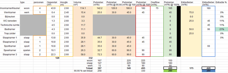

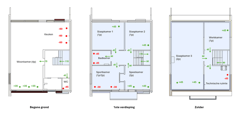

Met de feedback heb ik wat aanpassingen gedaan aan het plan.
/f/image/sYbbUh2sN1ABVQA6cA2GkWqN.png?f=fotoalbum_large)
De sportkamer is een afvoer ruimte geworden en ik heb daar voor 2 afvoerpunten gekozen zodat er op stand 3 nog wat extra afvoer is als er 2 personen bezig zijn. Maar ik verwacht in de praktijk dat er meestal 1 persoon bezig is.
Het debiet van de badkamer is terug gebracht van 120 naar 90.
Er is nu minder overflow naar de woonkamer en daar wordt nu extra ingeblazen.

Alle feedback is welkom

Zou een van de experts in de topic nog een blik willen werpen op mijn plan voor de debieten? "Het is perfect, niks meer aan doen" is natuurlijk ook een antwoordJoydashy schreef op zondag 19 oktober 2025 @ 16:18:
We hebben recent een bestaande woning gekocht (na slechts 2 jaar zoeken), en ik ben o.a. bezig om te onderzoeken of aanleg van balansventilatie met WTW een beetje gaat passen. De zondagmiddag leek me een mooi moment om eens naar het debietenplan (?) te kijken.
Heb al veel aan dit topic gehad, en heb bijv. gepoogd maximaal gebruik te maken van overflow. De lay-out van ons huis is daar niet ideaal voor (of ik moet iets missen) en ik kom op een totaal van 335 m³/h continue flow.
Een paar opmerkingen bij het plan:[Afbeelding]
- Keuken is "maar" 100 afvoer, echter ben ik van plan de WTW aan te sturen op basis van gebruik van de kookplaat en/of CO₂.
- Ventilatie in de berging is gewenst vanwege aanwezig warme apparatuur, afzuiging is misschien beter, maar dat gaat dan ten koste van de afvoer in de keuken om de balans te bewaren.
- Hoewel ik aanwezig in toilet zou kunnen monitoren met sensor, heb ik liever dat de afvoer daar standaard ruim is voor nr. 2., vandaar de 30.
- WTW met vochtsensor, dus heb begrepen dat 30 tot 45 dan afdoende is voor de badkamers. Ik geef de badkamer op de verdieping iets meer vanwege aanwezigheid wasdroger.
- Een makkelijke verlaging van benodigde capaciteit lijkt een verbinding tussen de werkkamer onderaan op de BG en de "bios", maar ik wil daar zo min mogelijk geluidsoverdracht en plan daar juist een dikke wand met ruime isolatie.
Ziet iemand nog mogelijke verbeteringen?

@Joydashy heb je een overzicht van alle debieten en de balanssom? Ik ben te lui om alles na te rekenen namelijk.
Ik zit dan met vragen als:
hoeveel persoons huishouden? gerekend/ingetekend met nominaal of maximaal debiet? wat staat er onder de streep, is het plan in balans?
Verder: Het debiet verlagen op de badkamer vanwege een sensor is mij onbekend. Bron?
Ouderslaapkamer heeft dubbel debiet nodig. Als je daar de walk-in in mee rekent, dan mist de overflow pijl op de tekening. Ik zou overwegen om een laag debiet ventiel in de walk-in te doen en 2 stuks in de slaapkamer, meer future-proof.
Toevoer in de berging moet afvoer worden, of gewoon niets.
iets zeggen over de woonkamer is lastig zonder excel erbij te pakken, maar ik denk dat er nog wel wat beters van te maken is door meer af te voeren op de badkamers en minder in de bios. Ligt ook een beetje aan het aantal stoelen daar.

Het gaat om een (meestal) vierpersoons huishouden. Het leek mij vreemd om de ventilatie van de bios te verlagen, terwijl daar net zo goed 4 personen aanwezig kunnen zijn als in de woonkamer. Dus de 90 is al een soort compromis.P5ycho schreef op woensdag 22 oktober 2025 @ 11:46:
Nominaal debieten overzicht. Plan B is alternatief met afzuiging in de berging, nadeel is dat ik dan de afvoer in de keuken moet verlagen (ik zie geen betere optie binnen Plan
Voor de badkamers had ik begrepen (volgens mij uit een post van Theo) dat je die nominaal best lager kan invullen. Aangezien de WTW zal opschalen (vocht sensor) naar een hoger debiet zodra er gedoucht wordt.

Ik had inderdaad wat overflow pijlen weg gelaten uit luiheid
Update:

@Joydashy Ik zou zelf de werkkamer een toevoer geven, de berging afvoer en de badkamer meer afvoer.
Ik weet niet of er bij een sauna nog in het bijzonder rekening gehouden moet worden, maar ik kan me indenken dat daar net als bij een badkamer heel veel vocht vrij komt?
/f/image/HHOsuTa3gntbKi53OxOmQVcS.png?f=fotoalbum_large)
Nominaal is het dan opeens 410 m3/h. Dat lijkt me (onnodig?) hoog, en ook voor een Q600 geen fijne nominale stand. En misschien zelfs nog hoger als de badkamer beneden ook hoger dan 30 moet worden.

Ik dacht zelf aan 15 afvoer in de berging, 45 afvoer in de badkamer beneden (aangenomen dat daar een douche is e.d.). Een badkamer nominaal op 90 is denk ik erg hoog.Joydashy schreef op vrijdag 24 oktober 2025 @ 09:02:
Dat zou inderdaad kunnen, maar dan gaat het totale nominale debiet echt enorm omhoog:
Overigens klopt je balans niet. De toevoer gaat omhoog van 335 naar 365 volgens mij.
Silence is better than unmeaning words. ~Pythagoras
Ok, na wat verder gepuzzel heb ik nu deze variant met nominaal 330:pythagorasABC schreef op vrijdag 24 oktober 2025 @ 22:59:

@pythagorasABC Ok, dus je laat weg wat er in die ruimte ingeblazen wordt, maar hoe gaan je dan verder voor de andere vertakking die vanaf de WTW de andere kant op gaat. Of kan je die als aparte vertakking invoeren omdat je meteen vertakt vanaf de WTW? Dan zou je dit krijgen...?pythagorasABC schreef op donderdag 30 oktober 2025 @ 21:15:
@Pnut Ik zou dan bij de eerste aftakking naar de slaapkamers 45+45+45 invullen, bij de tweede aftakking (in de tweede slaapkamer) 45+45 en bij de derde aftakking 45 (in diezelfde slaapkamer).
Of is dat niet wat je bedoelt?
/f/image/pexJO2QAAo9IQbWKIk1PDOMq.png?f=fotoalbum_large)
Ik heb voor slaapkamer 2 nu 90 gepakt omdat ik er 2 ventielen plaats maar er 1 dicht zet.
@nessio ja dus 200 op de WTW. Aftakken naar 125mm voor die 2 slaapkamers. Daarna die andere vertakking starten met 200 en dan, als de excel zo klopt, na de aftakking voor de woonkamer naar 150 otzo. Zal eens gaan kijken welke maten de juiste hulpstukken hebben.nessio schreef op woensdag 29 oktober 2025 @ 23:28:
@Pnut ik heb bijna identieke situatie. Maar bij mij zit er na de wtw/geluidsdemper meteen een T-stuk 200/125/200.
@Andrehj Ja daar ben ik me van bewust. Dit is nu even heel grof in opzet de loop van de buizen. Ik heb begrepen dat ik tussen de buizen die van kamer tot kamer lopen dempers moet gaan plaatsen om te zorgen dat overspraak verminderd wordt. Maar goed punt! Dat moet ik zeker nog goed uitzoeken voor het definitieve ontwerp.Andrehj schreef op woensdag 29 oktober 2025 @ 21:01:
