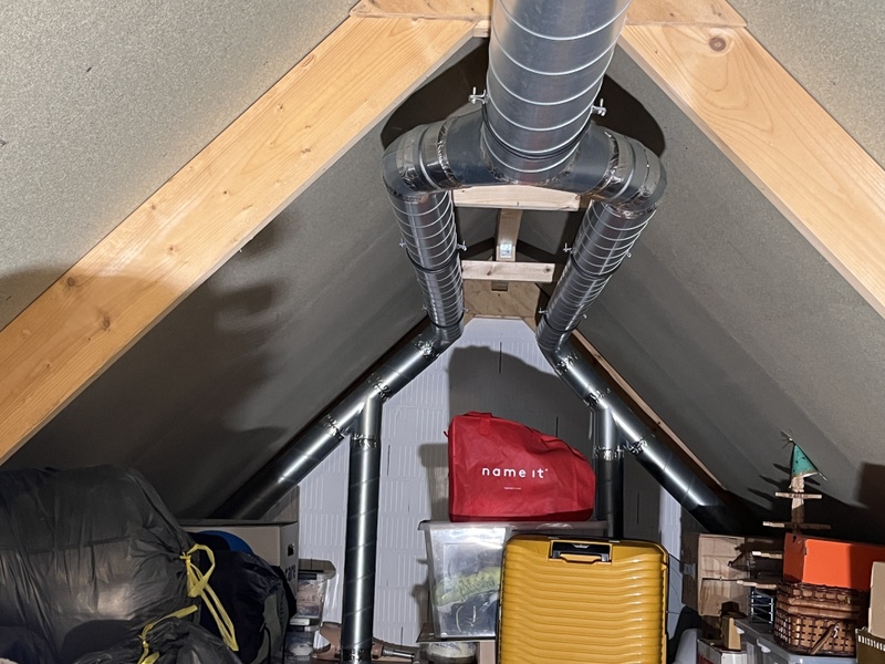

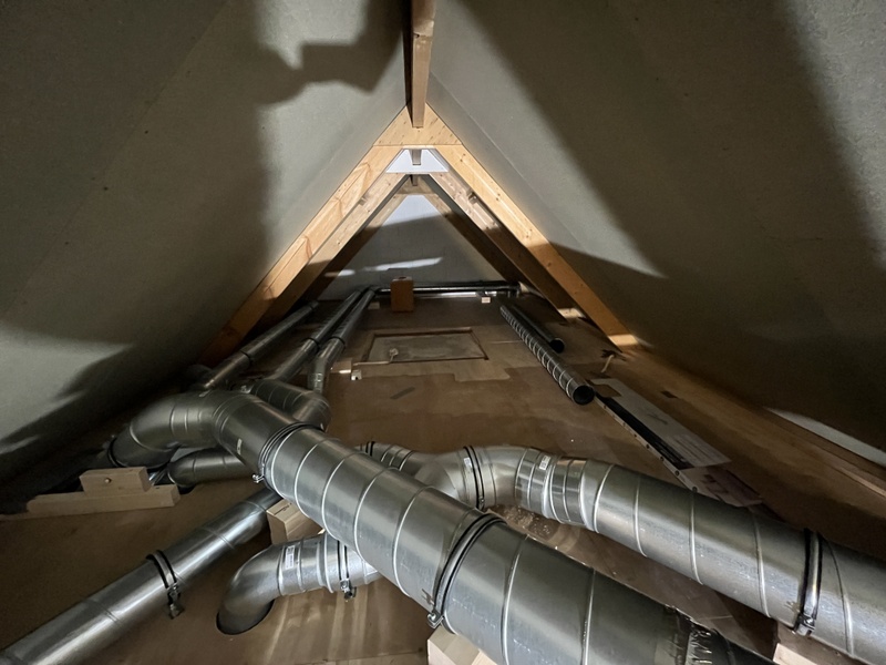

Iemand ervaring met het maken van afwijkende bochten met spirobuizen? Standaard buizen zijn er in 15, 30, 45, 60 en 90 graden te verkrijgen, maar ik moet ergens een afwijkende hoek van 50 maken anders kom ik net niet uit (weinig ruimte, ik moet een stuk langs mijn dakbeschot volgen wat op 50 graden ligt, een hoek van 45 graden past niet helaas). Heb al verschillende leveranciers gebeld, die geven aan het ook niet te weten. Had gehoopt dat er best wat speling zou zitten in de aansluitingen tussen de spiro stukken en dat ik daarmee de 5 graden wel zou kunnen overbruggen door stukken iets schever op elkaar te zetten. Maar de leveranciers zeggen dat de buizen zodanig strak op elkaar zitten zijn dat je hooguit 1 graden speling hebt en dus zelfs met 3 hoekstukken van 15 graden niet uit zal komen. Dus ik zoek naar een andere oplossing.
  • nessio
  • Laatst online: 11:05
Ja, oplossing is 2 bochten van 90, etc. De eerste vlak tegen het dak. Met de 2e kun je dan elke hoek naar beneden maken. Probeer maar eens met 2 of meer bochten.
Met bochten 60 en 30 of 45 + 45 kun je ook onmogelijke hoeken overbruggen. Je moet dus wel een voorraad bochten bij de hand hebben.

RobinCollie schreef op dinsdag 4 augustus 2026 @ 18:17:
Je kunt één bocht van 45 graden nemen en dan twee bochten van 15 graden. De twee 15 graden stukken kun je dan draaien zodat je de gewenste hoek kunt behalen.
Dan zal de leiding niet in dezelfde lijn doorlopen, maar een beetje verspringen naar links of naar rechts. Dat betekent wel dat je iets meer ruimte nodig hebt, dus ik weet niet of dat gaat passen.

Een bocht van 50 graden is prima te maken met een 45gr bochtstuk. Eventueel de buis schuin afzagen, dat heb ik al meerdere malen toegepast.
Desnoods en koppelstuk gebruiken om nog een beetje extra speling te creeeren.

Bocht 90 pakken, 50 graden aftekenen, haakse slijper d'r door en een koppelstuk erop en klaar toch?
  • P5ycho
  • Laatst online: 18:21
Een koppelstuk past niet in een doorgezaagde bocht helaas.
Daarnaast, ik snap echt niet zo goed waarom 5 graden hier zo'n probleem is. er is zeker een centimeter marge om een stuk buis scheef op een bochtstuk te zetten, daar zit wel 5 graden in. Desnoods aan 2 kanten, zit je al op 10 graden. Nog meer? bochtstuk van 60gr kopen.

@RobinCollie Luister maar naar het correcte advies van @P5ycho .
Gewoon een 45° bocht gebruiken en de buis niet onder 90 maar onder 85° afzagen. Als je het echt netjes doet zaag je beide buizen onder 87.5° af, maar waarschijnlijk is dat niet eens nodig.

  • RobinCollie
  • Registratie: Maart 2018
  • Laatst online: 16-09 11:15
Dank allen, ik ga het eens proberen door het rechte stuk spiro wat ik heb schuin af te zagen.
Voor de volledigheid even een referentieplaatje:
paars = wtw, blauw = filterbox, groen = spirobuizen
Afbeeldingslocatie: https://tweakers.net/i/mRmW3ZO5JiwNDJqhQ-DzlNLyN60=/fit-in/4000x4000/filters:no_upscale():strip_exif()/f/image/UXONKVFeu3YBqGveonPcw1Ah.png?f=user_large
Dit is hoe ik het nu heb proberen op te lossen (box onder een hoek van 60 graden), zoals je ziet past het eigenlijk net niet tenzij ik stukken uit mijn vloer en mijn isolatie weg ga slopen. En dan is dit nog een theoretische tekening, in de praktijk zal je zien dat je meer ruimte nodig gaat hebben. Als ik de filterbox parallel aan het dakbeschot laat lopen kom ik niet uit met mijn bochten. Maar met de oplossing van @P5ycho kom ik er denk ik wel door de rechte spiro onderaan in een hoek af te zagen en de spirobuizen bovenaan wat hoger te plaatsen zodat er een recht stuk spiro tussen past wat ik ook onder een hoek kan zagen.
(wtw kan ik niet verplaatsen naar links, daar staat de cv ketel)

De ruimte lijkt beperkt, maar is in de praktijk meer dan je obv deze foto zou verwachten. Desnoods moet de bovenste rij aan zonnepanelen tijdelijk even weggehaald worden, zodat er genoeg pannen weggehaald kunnen worden voor de montage.
Voor de dakdoorvoer denk ik aan de Renson Design Flex XL (180/200 mm), bekend om een lage weerstand, wat weer goed is voor beperking van het geluid van de WTW en het stroomverbruik.

Hoe ik de 'route' ongeveer voor ogen heb (met zo min mogelijk 'harde' bochten, ook al lijkt dat een beetje nav mijn photoshop skills):
[Afbeelding] Inschatting is dat het afvoerkanaal ~1 - 1,5 meter wordt, het aanvoerkanaal: 3 - 5 meter, wat volgens mij prima is qua drukval obv aangehouden diameters en gekozen dakdoorvoeren.

Bij deze wil ik even mijn ervaring delen met de aanleg van een WTW-systeem waar ik de afgelopen 1,5 jaar mee bezig ben geweest. Sommige keuzes zullen jullie je in kunnen vinden, andere misschien niet maar hopelijk is het iig leerzaam voor degenen die er ook mee bezig zijn of aan willen gaan beginnen.
Om met het begin te beginnen: we hebben in 2024 een huis gekocht met ongeveer 240m2 oppervlak en 800m3 inhoud, er zit nog een bijgebouw bij en samen gaf dat een gasverbruik van 3000 kuub bij de vorige bewoners (niet bepaald zuinige types :-)). Naast een WP wilde ik ook wat met de ventilatie doen voor beter comfort, duurzaamheid en zodat die lelijke ventilatieroosters weg konden.
Ik heb destijds een offerte aangevraagd bij een installateur en dat bedrag was dermate fors dat ik al snel dacht 'dan doe ik het zelf wel'. (Achteraf was het bedrag gezien de uren die ik er zelf in het zitten waarschijnlijk hartstikke redelijk.)
Hoe ben ik begonnen:
  1. Aangezien ik lui ben heb ik Ventilatieland een ventilatieberekening laten maken, zij geven dan ook op de tekening aan waar de punten ongeveer moeten komen in een ideale wereld. Ik heb geprobeerd in de uitvoering daar zoveel mogelijk bij in de buurt te komen.
  2. Op Youtube is een video te vinden van Rensa/Zehnder waarin zo'n beetje alle belangrijke WTW aandachtspunten voorbijkomen. Dit heb ik min of meer als 'bijbel' gebruikt bij de aanleg. YouTube: Training 'WTW ventilatie installeren' - Zehnder en Rensa
  3. Ik ben op het plafond gaan aangeven waar de kanalen 125mm geboord moeten worden. Hierbij rekening houdend met de tips van de vloerconstructeur. Als hulpmiddel heb ik een Makita DWD181 muurscanner gebruikt. Dit werkt redelijk. Electraleidingen pik je er goed uit. Wapening vermijden is lastiger. We hebben een breedplaatvloer van 20cm dik en de scanner red het niet om daar helemaal doorheen te 'kijken'. Uiteindelijk zijn er 11 gaten geboord in de breedplaatvloer en daarvan gingen er 10 goed :-/. De laatste zat door de wasmachine afvoer heen.... De gaten op de 1e verdieping heb ik zelf geboord want dat is gipsplaat met een houten vlieringvloer.
    Afbeeldingslocatie: https://tweakers.net/i/lko3fJrKjN0ZSux58BsdtCOWiMQ=/800x/filters:strip_icc():strip_exif()/f/image/y2v8T5VXM58dlS0gF8iisk8N.jpg?f=fotoalbum_large
    Omdat vrijwel alle buizen achter de knieschotten langs moeten was het traject van veel buizen al min of meer duidelijk. Ik heb geen tekening gemaakt van het buizensysteem maar ben gewoon gaan construeren. Hierbij heb ik als uitgangspunt genomen altijd zo min mogelijk restricties in te bouwen, dus bijvoorbeeld geen T-stukken maar altijd Y-stukken en zo ruim mogelijke bochten. Parkers door het staal boren hou ik niet van dus alles is achteraf afgewerkt met alutape en daarover PVC tape.
    Afbeeldingslocatie: https://tweakers.net/i/WHASZhUO6bzbNNgxX-wegdGQnRw=/800x/filters:strip_icc():strip_exif()/f/image/dtTqA5MsztLolXDW7Q8woM8k.jpg?f=fotoalbum_large
    Aanvoer naar de woonkamer.
    Afbeeldingslocatie: https://tweakers.net/i/vRd4VtREq1M5Hs076YDQE7qj3hc=/800x/filters:strip_icc():strip_exif()/f/image/yuvK2mr4Y3UUASRDXsjv3Sqw.jpg?f=fotoalbum_large
    Afbeeldingslocatie: https://tweakers.net/i/FU5yO47p7t7kNBTik6Uowzc7gy4=/800x/filters:strip_icc():strip_exif()/f/image/TsOgPcQtStWceRVXZBs5KDeA.jpg?f=fotoalbum_large
    De vliering heb ik zoveel als mogelijk geprobeerd bruikbaar te houden door de buizen bovenin te monteren (aan 1 kant dan, de andere kant ligt vol :-)). Gelukkig vond mijn vrouw het goed.
    Bruikbare kant vliering naar de slaapkamer van mijn zoons. Om geluidsoverlast te voorkomen twee inbaasventielen per kamer. Daarnaast de splitsing van 1 naar 2 buizen ver van de twee kamers af om eventuele geluidsoverdracht te voorkomen.
    Afbeeldingslocatie: https://tweakers.net/i/E2PZZrsOcAebpKdKF5pieP6f5ec=/800x/filters:strip_icc():strip_exif()/f/image/gsT3BTR9eaX8yKk6lDeSecgB.jpg?f=fotoalbum_large
    Minder bruikbare kant van de vliering nu:
    Afbeeldingslocatie: https://tweakers.net/i/qdnp0Ky_a7HxhHqqid2W5fhm8hY=/800x/filters:strip_icc():strip_exif()/f/image/PrlbJUqlMEm09bS6qAp5UfKu.jpg?f=fotoalbum_large
Spaghetti: ik wilde geen verdeelbox gebruiken al was dat misschien wel makkelijker :-)
Afbeeldingslocatie: https://tweakers.net/i/YDoHBokNbvC9ukRlhRQQwCid-Yg=/800x/filters:strip_icc():strip_exif()/f/image/KmIquZTzcp6ffCWTvXsgoXJ6.jpg?f=fotoalbum_large In het huis was al een beperkte mechanische ventilatie aanwezig, deze heb ik voor het toilet beneden ongemoeid gelaten. Die van de woonkamer zat op een onhandige plek en heb ik dichtgemaakt. Daardoor kwam er ook meer debiet vrij voor de twee overgebleven ventielen in het bestaande kanaal. De bestaande in de bijkeuken heb ik doorgelust naar de woonkamer en ter vervanging is in de bijkeuken een nieuw kanaal aangelegd. Zoals te zien hier heb ik alle muurdoorvoeren luchtdicht afgekit met Zwaluw Ducting Seal.
Afbeeldingslocatie: https://tweakers.net/i/WU9g7PAF5gEbyXVu0ajebYga0hE=/x800/filters:strip_icc():strip_exif()/f/image/O7DC1juTdTkhNvftyYf3JDPR.jpg?f=fotoalbum_large
Uiteindelijk alles samengebracht ik de technische ruimte, wat nogal een uitdaging was icm met de warmtepomp. Op basis van ervaringen hier op het forum gekozen voor een Zehnder Q600. Dat Zehnder een inregelservice voor particulieren aanbiedt heeft ook zeker meegeholpen. Qua maatvoering van de buizen heb ik mij gehouden aan de voorgeschreven diameters. Dus groot bij de WTW (200mm).
Ivm het beperken van de weerstand wilde ik de dempers perse recht gemonteerd hebben. De voorste demper op de foto is 1 meter lang. Daarachter kwam ik alleen weg met eentje van 0,5m. Dit zijn ook de enige dempers in het hele systeem. Zelf op stand 3 maakt het in de kamers vrijwel geen geluid, dus wat mij betreft prima.
Bovenste buis is de aanvoer, daaronder de retour.
Afbeeldingslocatie: https://tweakers.net/i/DcEA1Wd8Blw5BuoIwWCvMv9c53w=/800x/filters:strip_icc():strip_exif()/f/image/uNvDk4bMTlUo8vWEKM5Qg6DJ.jpg?f=fotoalbum_large
Lijkt wat scheef door de groothoek maar staat toch echt recht :-)
Afbeeldingslocatie: https://tweakers.net/i/9R3AXAuUMqtUX0yTWcvhNmameTY=/x800/filters:strip_icc():strip_exif()/f/image/5PWJ6DkNM8N9iD1kCOV2tsCZ.jpg?f=fotoalbum_large\
Uit het advies van VL kwam naar voren dat de inblaas en uitblaas 1,2 meter horizontaal en verticaal van elkaar af moeten zitten. Daarom voor de inblaas gekozen voor de welbekende Renson en voor de uitblaas eentje van VL (heeft ook weinig weerstand).
Afbeeldingslocatie: https://tweakers.net/i/LnjoPzrFLJi6Edb40lb3xhznwGw=/x800/filters:strip_icc():strip_exif()/f/image/rhwZJJqDGi7WYcdIvw7EX3an.jpg?f=fotoalbum_large
Zoals al eerder aangegeven heeft Zehnder een inregelservice voor particulieren. Aangezien ik nogal druk ben heb ik hier graag gebruik van gemaakt. Eerst zelf de WTW een referentiemeting laten doen om te zien of hij zijn debiet wel haalt (best spannend na 1,5 jaar knutselen). Hij haalde keurig 600m3 dus daarna durfde ik het wel aan om een afspraak te maken.
In totaal is meneer Zehnder 2 tot 3 uurtjes bezig geweest. Berekend debiet was 450m3. Uiteindelijk is hij ingeregeld op een debiet van 470m3. Achteraf krijg je een mooi rapport met alle waardes. Wat mij betreft prima service. Afbeeldingslocatie: https://tweakers.net/i/B74ycDoukzy8mOZQBECGw63NnaA=/x800/filters:strip_icc():strip_exif()/f/image/Fpm7pZuklys0rexnkhQegDFS.jpg?f=fotoalbum_large
Het draait inmiddels een aantal maandjes en eigenlijk naar volle tevredenheid. Het enige puntje wat ik nog aan wil pakken is het geluid van de WTW zelf. Dit is nog net wat teveel naar mijn smaak.

@Pimpulse : Dank voor je uitgebreide post met foto's. Dat helpt mij bij het ontwerp van mijn eigen WTW installatie. Goed te lezen dat je een goed werkend systeem hebt. Geluidprobleem is prima op te lossen ;)
@Pimpulse
Goed bezig.
En ook goed dat je zelf al geconstateerd had dat een verdeelbox toch wel veel voordelen biedt.
Paar vragen:
- Ik zie geen overspraakdempers. Gaat dit goed tussen de slaapkamers?
- Waarom heb je geen Safe spirodelen gebruikt? Dat bespaart je al dat gedoe met tape. Ziet er daardoor ook nog wat mooier uit.

Andrehj schreef op vrijdag 21 augustus 2026 @ 18:14:
@Pimpulse
Goed bezig.
Paar vragen:
- Er zitten inderdaad geen andere dempers in afgezien van die bij de WTW en dat gaat prima. Als de oudste bijvoorbeeld zit te gamen in zijn kamer is dat in de andere kamer niet te horen.
- alle spiro is wel met safe rubbers maar ik ben van het type dat alles dubbel doet ‘voor het geval dat er toch eentje lekt’ 🙂
