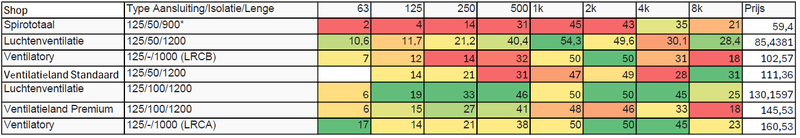

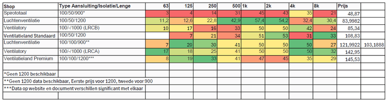

  • steennnn
  • Laatst online: 29-10 14:10
steennnn schreef op woensdag 8 juli 2026 @ 12:44:
Afgelopen week heb ik het voorlopig koopcontract getekend van een mooie 2 onder 1 kap opknap woning. Aangezien hier sinds de bouw in 1972 geen modernisering is gedaan heb ik een mooi schoon canvas. Overdracht is al in september (in overleg eind augustus) en zou graag zo snel mogelijk beginnen met isoleren. Eerste onderdeel hiervan is de kozijn/glas. Aangezien ik hier dan de keuze moet maken of ik luchtrooster (en ramen die open kunnen) wil of niet ben ik nu al bezig met de mogelijkheid voor balansventilatie. Ik heb al heel veel in dit topic gelezen maar wil heel graag weten of ik op de goede richting zit voordat ik keuzes ga maken.
Ik heb de balansventilatie rekenhulp ingevuld. We zijn van plan de muur tussen de keuken en woonkamer te verwijderen en de keuken naar de voorzijde. Wij zijn op dit moment met z’n 2en, maar we willen wel toekomstbestendig bouwen voor eventuele gezinsuitbreiding (of toekomstige bewoners als we ooit nog verhuizen). Met de huidige berekening zal ik ‘@100%’ een overstroom hebben van 110m3/h van de gang naar de woonkamer/keuken. En dan moet ik 180m3/h afzuigen in de ‘keuken’. Dit zou beteken dat ik 4 afvoerpunten moet hebben van 45m3/h. Daarnaast dus nog 2 toevoeren in de woonkamer. Klinkt dit aannemelijk?
Wat is in dit geval een goede oplossing voor de hoge overstroom? Of is 110m3/h niet te veel?
Totaal toevoer/afvoer is dan 295. Dus dat past dan toch mooi bij de veel gebruikte Zehnder comfoair q350? Of is het verstandiger de toevoer/afvoer op 100% naar de 350m3/h te rekenen, dus extra toe/afvoer te plaatsen?
Ik heb ook een begin gemaakt in Ventplan. Hier heb ik in eerste instantie de 66% getallen neergezet en verder qua af/toevoer nog niet gelijk aan de rekenhulp Maar geeft in ieder geval al een overzicht van de situatie. (https://ventplan.nl/s/4aed1194d4aa/resultaten)
Aangezien niemand echt een bezwaar heeft genoemd ga ik er voor het gemak maar vanuit dat de basis goed is O-).
Nog twee belangrijke dingen waar ik graag meer over wil weten. Heb al heel veel van het topic gelezen maar dit nog niet echt tegengekomen:
Er wordt veel gesproken over overspraak. Maar dit gaat eigenlijk altijd op overspraak tussen twee slaapkamers. Wat dus (als ik het allemaal goed begrijp relatief) simpel op te lossen is door starre dempers. Ik wil vanaf de zolder, achter de knieschotten, gaten van 125mm naar de slaapkamers (laten) maken. Hoe zit het dan met de overspraak van de slaapkamers naar de zolder (wat waarschijnlijk ook een slaapkamer wordt)?
Heeft iemand de gouden tip voor een doorvoer in een binnenmuur voor de overstroom van de gang naar de (woon)kamer? Met iets van akoestische demping. Kan natuurlijk altijd een gat maken en twee ventielen plaatsen.

Voor starre dempers voor het tegengaan van overspraak kon ik niet een goede uptodate vergelijking vinden. Los van deze: Puntenwolk in "Het centrale balansventilatie met warmteterugwinning topic" . Als ik nog een (leverbare) demper ben vergeten hoor ik het graag.
Denk dat prijs/prestatieverhouding de dempers van luchtenventilatie.nl erg interessant zijn.
Afbeeldingslocatie: https://tweakers.net/i/2ck7LaAr6piCbEsODhvAXmgrQSo=/800x/filters:strip_exif()/f/image/kmDKKO7Wxkm51lDFnUpv3frK.png?f=fotoalbum_large
Afbeeldingslocatie: https://tweakers.net/i/TefN-6q2RpYt3hwVjL5oRyWVNCQ=/800x/filters:strip_exif()/f/image/StPpAVJZD3ujfnxsWkqwUqSQ.png?f=fotoalbum_large
Spirototaal is (DEC) GGLX 50S. Ventilatory is de bekende Lindab LRCA/LRCB. Ventilatieland is Econox. Luchtenventilatie 50 lijkt van Smitsair te zijn, 100 lijkt de Lindab SLGU te zijn (Website wel onduidelijk).
De DEC GGLX-R Uit de balansventilatie rekenhulp en de DEC GGLX met 100mm isolatie uit het bericht van Puntenwolk kan ik helaas niet vinden.
[ Voor 20% gewijzigd door steennnn op 24-07-2026 13:06 ]

Mooi overzicht, maar waarom staan de fabrikanten er niet bij? Is dat onduidelijk voor al die shops?
Ik kan de lijst in de sheet wel updaten, lang niet naar gekeken idd.
[ Voor 26% gewijzigd door P5ycho op 24-07-2026 12:11 ]

  • steennnn
aangepast in originele bericht.

  • Jan Zwanenburg7
  • Laatst online: 29-10 15:58
steennnn schreef op vrijdag 24 juli 2026 @ 11:57:
Heel erg bedankt! Zeker omdat ik binnenkort ook dempers ga bestellen.
Die van luchtenventilatie van 900mm lengte (57 euro) is aanzienlijk goedkoper dan die van 1200mm, en nog steeds beter dan de goedkopere GGLX, met name in de lage frequenties. Voor mij ligt bij 900mm de sweetspot in prestatie/kosten.
