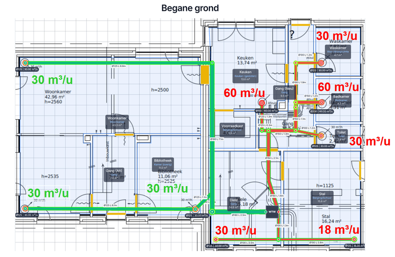

Hallo WTW Guru's,
Ik ben inmiddels een stapje verder met het ontwerp van mijn WTW installatie. Ik kan wel wat feedback gebruiken.
Uitgangspunten:
  • 2 persoons huishouden, geen kinderen en af en toe bezoek.
  • Berekening laten maken door ventplan.nl (super koele tool!)
  • Alles met spirobuis omdat slangen teveel boorgaten oplevert tussen de twee bouwdelen
  • WTW Unit gaat een refurbished apparaat worden want nieuw zijn ze mij serieus te duur ;)
Onderstaande afbeeldingen zijn een export vanuit ventplan.nl (had ik al gezegd dat dat een super koele tool is?):Afbeeldingslocatie: https://tweakers.net/i/qSpnh6QWjTGBHLzAyxW54Dwt8ss=/800x/filters:strip_exif()/f/image/JGeYYkSLb6UX1Bfys4ECNoxE.png?f=fotoalbum_large
Afbeeldingslocatie: https://tweakers.net/i/crLecBzTq5p5ChGDgkl2eHFWuu4=/800x/filters:strip_exif()/f/image/rdn2gJ1FY4pRyC2IsUircxz1.png?f=fotoalbum_large
Edit: Tussen de woonkamer en de keuken komt in de deur een rooster. Bijvoorbeeld de NedCo 450x90 voor voldoende doorstroom.
Uiteraard moet ik in de uitvoering nog wel eens een aanpassing doen maar de basis staat er in ieder geval.
Ik denk dat een unit met een maximum capciteit van 400 m³ per uur voldoende zou moeten zijn.
Ben benieuwd wat jullie van het ontwerp vinden!
EDIT: Maar aanleiding van de reactie van @Andrehj heb ik de materiaalspecificatie en aanverwante verwijderd (en de afbeeldingen vervangen voor exemplaren met leesbare debieten)
[ Voor 93% gewijzigd door S.J.Onnie op 23-08-2026 06:58 ]
@S.J.Onnie Ik mis de overspraakdempers.
En al die witte vellen papier in je post voegen niks toe, behalve dat ze het overzicht verminderen. Je hebt meer aan een goede tekening waar dan ook leesbaar de debieten op staan. In jouw tekening is de belangrijkste tekst (die van de debieten) veel te klein.
[ Voor 76% gewijzigd door Andrehj op 22-08-2026 18:10 ]

Andrehj schreef op zaterdag 22 augustus 2026 @ 18:02:
Hallo @Andrehj ,
Overspraakdempers heb ik niet nodig (2 persoons huishouden :)). Ik heb mijn post aangepast zodat de overige bladen niet meer voor verwarring zorgen. Als de afbeelding wordt aangeklikt, zijn de debieten leesbaar (in ieder geval op mijn tablet ;) )
Sowieso bedankt voor jouw reactie!

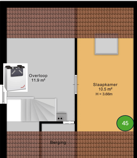

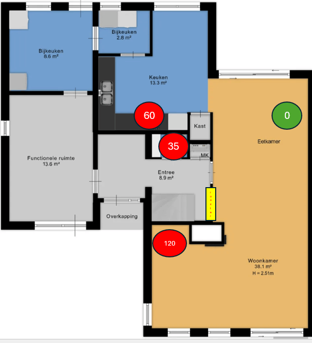

dames here WTW enthousiastelingen - ik ben druk bezig de laatste items voor mijn systeem aan te schaffen (hoekhuis, 4 personen). (Zhender 450 Empathie) Nu zit ik met een keuze:
ik wil in mijn woonkamer 180m3 totaal krijgen; 3x45 m3 invoer via rooster (de laatste 45 kan via een ander kanaal). Hier heb gelukkig een mooie route via een koof - maar de buis komt uit bij een gipsen zijmuur in mijn woonkamer, de ander kant van dit muurtje is loze ruimte boven de voordeur dus zat ruimte.
De vraag die ik nu heb, voor 135 m3 invoer - denk ik dat een rooster mooi kan zijn - inplaats van 3 ronde Luna's (die ook nog eens niet zo dicht op elkaar mogen staan). En nu het probleem - websites als ventieland of 123 ventilatieshop hebben erg karige info over roosters, hoe deze aan te sluiten op een lucht kanaaal, karakterestiek over geluid, en zelfs kleur. zijn er mensen hier die ook een horizontaal rooster hebben in de huiskamer - nog tips over wat werkt en wat niet werkt? Rooster komt boven de bank te hangen dus zaken als tocht en geluid moet ik echt rekening mee houden... ook komt deze in het zicht, de roosters die ik zie zijn van alluminium en voelen aan als een schoolgebouw of zwembad - niet een knusse huiskamer.... kortom, iemand tips?
at your service
@The_Butler Een rooster boven de bank, zeker als daar ook nog eens 135 m³/h doorheen moet, geeft geheid tochtproblemen in de winter. Dan is de inblaaslucht immers maar zo'n 15 graden. Als dat recht boven je naar beneden valt wordt je niet vrolijk.
Ik kan hier (in de winter) een Zehnder Luna al voelen als er maar 30 m³/h doorheen komt (als ik er recht onder sta). Boven je bank wil je dat echt niet.
Plaats geen toevoerroosters op plaatsen waaronder je stilzit of -ligt.

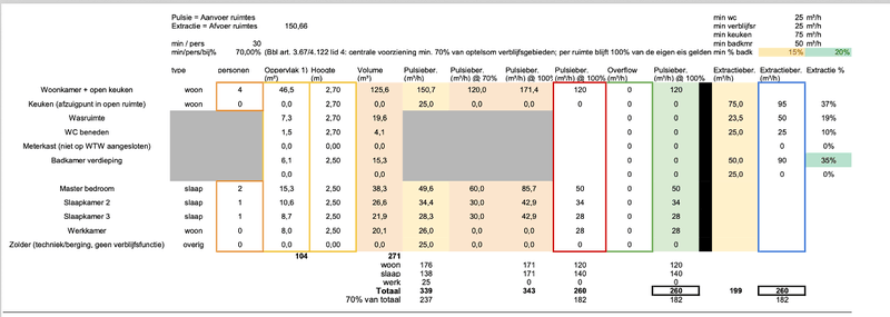

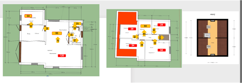

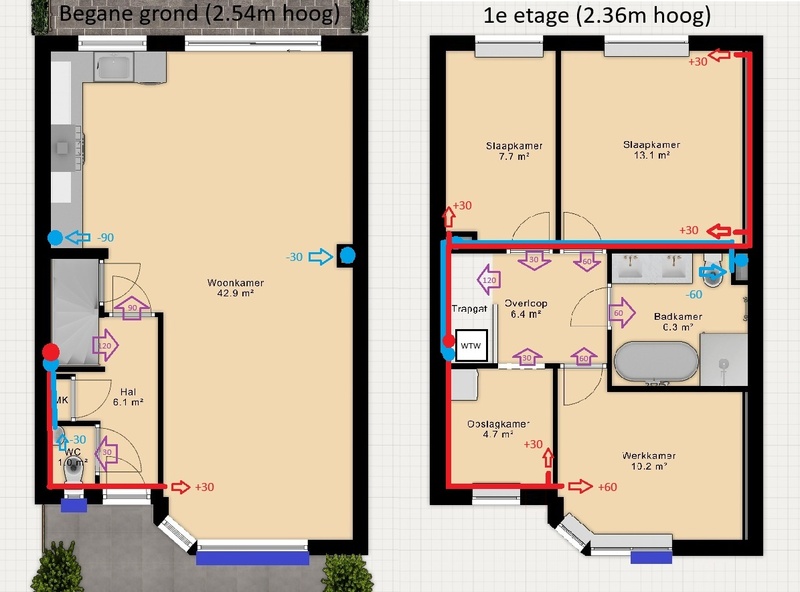

Beste allen,
We zijn bezig met een verbouwing uit denken van ons vrijstaande huis uit 1970. We willen het huis goed isoleren, warmtepomp aanleggen met beneden vloerverwarming. Boven weten we nog niet, misschien verwarmen en koelen met airco. En we willen ook een WTW-installatie aanleggen. Ik heb zelf een capaciteitsberekening ingevuld en een aantal WTW-units op een rij gezet, maar loop tegen een paar vragen aan waar ik hier graag meer over wil weten.
Situatie
Afbeeldingslocatie: https://tweakers.net/i/5raXPDTaINswy7hj31M3L7FD-6w=/800x/filters:strip_exif()/f/image/35iLcYVgXu6rCaeantd3JOys.png?f=fotoalbum_large Woning, verbouwing van begane grond + verdieping + zolder:
  • Begane grond: open woonkamer/keuken (samen 46,5 m²), WC (1,5 m²), wasruimte (7,3 m²), hal/gang
  • Verdieping: 3 slaapkamers (15,3 / 10,62 / 8,74 m²), werkkamer (8,04 m²), badkamer (6,1 m²), gang
  • Zolder: hier komt de WTW-unit te staan, bereikbaar via een vlizotrap, met 2 dakramen. Alleen techniek/berging, (nog) geen verblijfsfunctie.
  • Condensafvoer op zolder is al aanwezig (dus geen showstopper voor units zonder enthalpiewisselaar)
  • Concept buizenplan heb ik hier in gezet: https://ventplan.nl/s/a686073ba02e/resultaten. Op zolder staat de WTW en het zijn houten verdiepingsvloeren.
  • We zijn met 2 personen in huis, maar we hebben het gedimensioneerd voor 4 personen
Ventilatieberekening
  • Onze huidige berekening komt uit op ongeveer 260 m³/h toevoer en 260 m³/h afvoer. Maar willen nog wel extra capaciteit zodat we op zolder eventueel een werkkamer of slaapkamer kunnen maken. Zie bijlagen.
Afbeeldingslocatie: https://tweakers.net/i/x_MkBKr65UZkRrbz9zZ02jlhTOQ=/800x/filters:strip_exif()/f/image/hTLOK1wgesttgrMOGG8SbTwJ.png?f=fotoalbum_large
Afbeeldingslocatie: https://tweakers.net/i/AheTvldNJLj-ZGQHecL9PiXZJ-g=/800x/filters:strip_exif()/f/image/0OyF0Cuejm69o6sj7bVTVKG6.png?f=fotoalbum_large
Toevoer:
  • woonkamer/open leefkeuken: 120 m³/h
  • slaapkamers samen: 140 m³/h
Afvoer:
  • keuken: 95 m³/h
  • wasruimte: 50 m³/h
  • WC: 25 m³/h
  • badkamer: 90 m³/h
Wensen
  • CO2-sturing in woonkamer, hoofdslaapkamer (en mogelijk werkkamer waar ik 2 dagen per week zit?)
  • Vochtsturing in de badkamer en wasruimte
  • Enthalpiewisselaar: geen ervaring mee, maar staan er wel voor open als het zinvol is
  • Voorverwarmer: fijn maar ik denk niet essentieel, Nederlandse winters zijn zelden extreem
  • Eventueel interessant: dag/nacht zone-sturing (slaapkamers vs. woonkamer/werkkamer worden nooit helemaal gelijktijdig vol gebruikt)
Welke we bekeken hebben
  • Itho Daalderop HRU ECO 350/400
  • Itho Daalderop HRU 375
  • Brink Flair 325/400
  • Zehnder ComfoAir Q350
  • Zehnder ComfoAir E400
  • Duco DucoBox Energy Comfort D325/D400
  • Vasco T350
  • Orcon HRC-400 EcoMax/MaxComfort
  • Orcon HRC-425 SmartComfort
  • Orcon HRC-570 SmartComfort
Twijfels
  1. Over de Itho HRU 400: ik kwam op dit forum een topic tegen over vervuilende inlaatmotoren bij de HRU400, met een theorie dat het inlaatfilter na i.p.v. voor de ventilator zou zitten. Bij de HRU350 lijkt dit anders te zitten (filter zit normaal voor de ventilator, alleen tijdens de zomerbypass wordt het overbrugd door een muggengaas). Herkent iemand dit, en is dit een reden om de 400 te mijden maar de 350 wel te overwegen? Of geldt dit inmiddels niet meer voor recentere bouwjaren?
  2. Er zijn veel negatieve reviews te lezen per model en ook veel verschillende keuzes wat het erg lastig maakt.
Alvast bedankt voor het meedenken en alle tips (over bijvoorbeeld aanleggen) zijn welkom!

  • Ro123
  • Registratie: Augustus 2021
  • Laatst online: 10:09
Zet Itho uit je hoofd. HRU400 is gewoon nog hetzelfde.
De HRU350 is heel simpel, instellen van toeren ipv debiet.
De HRU375 zou wel het filter op de juiste plek hebben, maar volgens Itho een poosje terug exact dezelfde communicatiemodule, die op de HRU400 voor heel veel mensen niet (goed) werkt.
Ook zal je antwoorden krijgen dat zone/co2 sturing niet heel veel toevoegt, behalve dat het meer kost, weinig oplevert en alleen maar extra dingen die kapot kunnen/tegen kunnen vallen, waar ik me bij aansluit. :)
[ Voor 27% gewijzigd door Ro123 op 26-08-2026 19:19 ]
@Annieke Je vraagt naar tips over het aanleggen, maar daar staat dit topic al helemaal vol mee.
Qua merk: Ik zou altijd weer voor Zehnder gaan. Liever iets meer betalen voor iets wat goed is, en ook nog goede service heeft, dan iets wat wat goedkoper is en uiteindelijk veel ellende geeft.

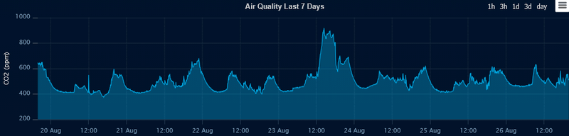

En inderdaad die CO2-sturing: Ik heb hier een sensor in de woonkamer hangen die ik in de praktijk niet gebruik. Alleen als er langdurig veel bezoek is gaat de unit harder draaien, maar zelfs dat doe ik vaak handmatig. Dat werkt in de praktijk prettiger.
Regel het gewoon zo dat je in de slaapkamers en werkkamer altijd 25 à 30 m³/h per persoon hebt. En zorg voor voldoende overflow door de woonkamer. Dan is die sensor in de praktijk niet of nauwelijks nodig.
Hier de waardes bij ons in de woonkamer, momenteel een driepersoons huishouden, waarbij we zondagmiddag met vijf personen wat langer in de woonkamer zaten:
Afbeeldingslocatie: https://tweakers.net/i/lLedSyOpd5KdhtNlj8wDd-UGMdE=/800x/filters:strip_exif()/f/image/WWVzxsXguFRxqNWuXc6TdpEc.png?f=fotoalbum_large
Dat alles met een op overflow gemaximaliseerde installatie, waarbij de WTW continu op dik 200 m³/h draait.

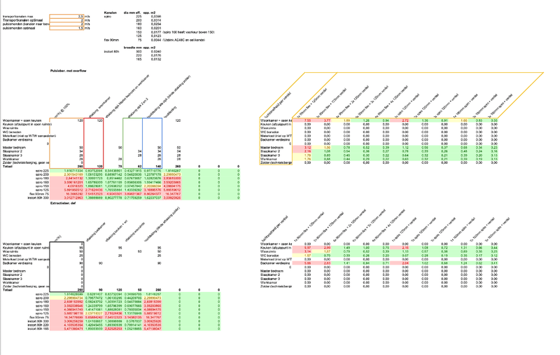

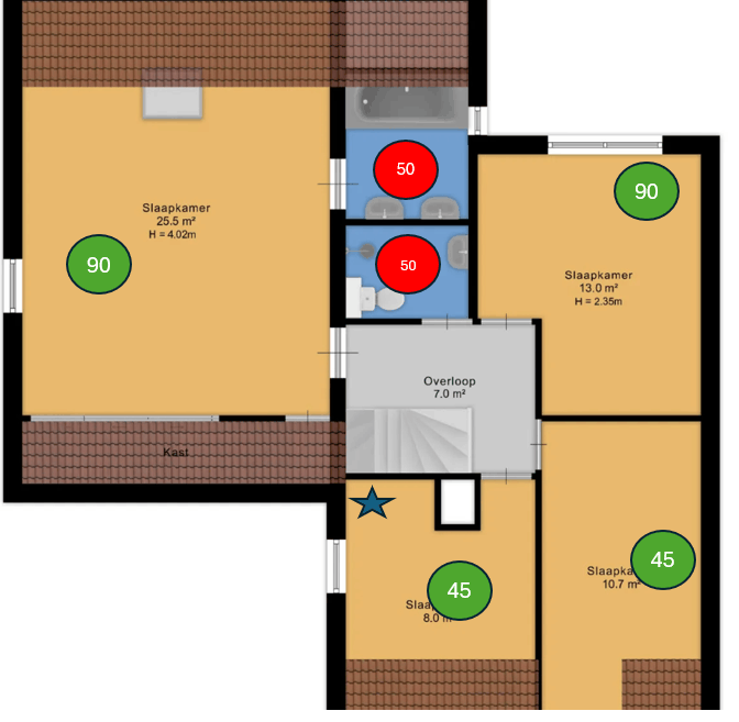

Dan eindelijk tijd voor mijn eigen ontwerpje voor de WTW in mijn nieuwe huis. Mijn worsteling zit hem vooral in welke aan-/afvoerroutes ik ga maken omdat al mijn vloeren beton zijn en ik die liefst op zo weinig mogelijk plekken wil doorboren. De WTW komt op zolder te hangen (2e verdiep) en ik heb veel schuin dak dus ik probeer koofjes in de slaapkamers ook te minimaliseren. Gaat niet helemaal lukken maar toch. Hieronder mijn eerste ontwerp en een paar hoofdvragen:
  • is het acceptabel/werkbaar om alleen in de slaap-/werkkamers in te blazen en in de woonkamer/keuken enkel overflow + afzuiging te doen? Ik kan eventueel ook een extra toevoer in de woonkamer maken maar ik heb al zoveel inblaas boven dat me dat dubbel lijkt.
  • Hoeveel debiet kan ik ongeveer qua afvoer door een bestaand 100mm stalen buis trekken die 2 verdiepingen omhoog loopt? dit is een kanaal wat er dus al zit wat ik wil hergebruiken. Ik mik op 60m3/uur afvoer. in de rekensheet van @P5ycho vastgesteld dat qua oppervlak 100mm rond ongeveer hetzelfde is als 2x een flex90 met binnenmaat 75mm. Dan zie ik bij 60m3/uur afvoer 1,89 m/s daar dat kanaal.
  • wat is de mooiste manier om 120 m2 weg te krijgen via een koof? Gaat om afvoer van de woonkamer die ik door een slaapkamer van zolder naar de bg probeer te trekken. Ik kan daar best een 160mm spiro in de hoek van de slaapkamer maken maar zit met het probleem hoe ik die dan in de verdieping er onder op 2 ventielen krijg. Moet ik dan stukje horizontaal op de slaapkamervloer doen met 125mm en dan 2 gaten in de vloer voor de ventielen? kan wel maar niet heel mooi of praktisch want raar koofje.
mijn ontwerp is obv max aantal personen dat aanwezig gaat zijn en bij 100% capaciteit (dus 45 m3/persoon). Afzuiging in de keuken gaat volledig buiten de WTW om en heeft eigen aanvoerklep en buis naar buiten toe.
De ster op de slaapkamer op de 1e verdieping geeft mogelijke locatie koof/160mm spiro voor afvoer woonkamer aan. verder ga ik uit van rooster in muur van gang naar woonkamer voor extra overflow want 180 m3/u door een spleet onder de deur lijkt me te veel.
De plaatjes:
Afbeeldingslocatie: https://tweakers.net/i/ZUmzdbEdgdrHXg3MfeTt8eT1Y-I=/fit-in/4000x4000/filters:no_upscale():strip_exif()/f/image/MufQwMBUvmyAxSq2APuCu2tT.png?f=user_large
Afbeeldingslocatie: https://tweakers.net/i/o6Ai1AqzFdDOXMAGFMUNDQ7vYPc=/fit-in/4000x4000/filters:no_upscale():strip_exif()/f/image/E9QGNyXIAteJ4c9VfhyYg3dW.png?f=user_large
Afbeeldingslocatie: https://tweakers.net/i/bBKd3DDxeaMki9ZF7QCNEJ0i058=/fit-in/4000x4000/filters:no_upscale():strip_exif()/f/image/JadHGA5WBgtYticyxl8JhKNM.png?f=user_large

@Fr33z Volgens Zehnder kan dat inderdaad, enkel inblazen in slaapkamers. Zie https://www.zehnder.nl/nl/content-hub/detail/rene-x-overflow en
Grote uitdaging is over het algemeen hoe je al dat debiet in de woonkamer krijgt. Dat is meestal zoveel dat het niet meer eventjes onder een deur door gaat.
In jouw geval zou ik overigens minder afzuigen op het bovenste toilet en het toilet beneden ook via overstroom van lucht voorzien (doorvoer maken vanaf keukenkast naar toilet en toiletdeur rondom zoveel mogelijk afdichten).
En dan die 35 kuub afvoer die je daarmee wint verplaatsen naar de achterste bijkeuken, want in je bijkeukens ontbreekt nu elke ventilatie. Dat wil je niet.
Sterker nog, ik zou onder de trap een toevoerrooster naar de woonkamer maken, dan kan die 120 kuub die je daar nu afzuigt helemaal verhuizen naar keuken en vooral bijkeuken. Zo maak je maximaal gebruik van overstroom.

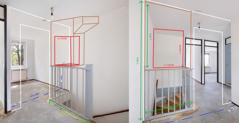

Ik ben inmiddels concreet aan het ontwerp van mijn wtw-installatie toegekomen. Vanwege de lay-out van het huis is het idealiter makkelijker om met twee aparte wtw-installaties te werken, maar die krijg ik dan weer niet in balans. Bijna alle afvoer zit namelijk aan de ene kant van het huis (toilet, keuken, washok, ensuite badkamer) en bijna alle toevoer zit aan de andere kant (woonkamer en slaapkamers).
Dat wordt echter te prijzig en met decentrale wtw werken vind ik niet fraai.
De enige plek waar de unit past is een zoldertje boven onze toekomstige slaapkamer op de begane grond. Om naar de rest van het huis te komen moet ik dus heel wat leidingwerk gaan aanleggen. Waar ik nu even niet aan uitkom, is het oversteken van een aantal relatief kleine ruimtes (hal, toilet, washok) waardoor er dus geen spirobuis in het plafond kan leggen omdat ik praktische de draai niet kan maken. Ik zou dus graag met flexibele slang werken op dat stuk.
Nu zie ik dit soort slang: https://www.ventilatieshop.com/flexibele-ventilatieslang-ongeisoleerd-aluminium-150mm-6-meter/
En dit soort slangen (Groene ribbelslang).
Die groene ribbelslang zie ik maar met interne nominale diameter van maximaal 78 mm (Burgerhout) of 75 mm (Ubbink) terwijl ik er zo'n 170 m3/h doorheen moet voeren. Zie ik iets over het hoofd en is deze slang ook in grotere maten beschikbaar?
Of moet ik er dan 3 naast elkaar leggen om een spirobuis 180 mm door te leggen over die muurtjes?)
De aluminium slang vind ik in allerlei maten, maar dat lijkt me zo kwetsbaar? Aangezien dat dat ook een stukje plat dak oversteekt, lijkt me dat ook snel opwarmen omdat er (in mijn plafond) dan geen isolatie meer omheen kan.
Alvast bedankt voor de reacties.

Ik snap niet zo goed waarom je 'de draai niet kunt maken' en hoe die ventilatieslang dat oplost? Is een 'korte' spirobocht met kleinere buigradius ook niet voldoende?
Wat is nu echt het obstakel? Zijn het houten balken, is het de beschikbare hoogte, is het het aantal gaten dat je moet boren, ?
12x 280Wp ZO, 9x 280Wp + 8x 465Wp ZW, Zubadan SHW80YAA 8kW, Zehnder Q450 ERV
  • RISL
  • Registratie: Maart 2023
  • Laatst online: 27-10 23:26
Ik heb vier opeenvolgende muren te kruisen, ze staan elk ongeveer een meter uit elkaar. Sommige 10 cm dik, andere 25 cm. Dus ik kan nooit een hele lengtes spirobuis doorvoeren, maar allemaal relatief korte stukjes en dan met moffen aan elkaar maken.
Daarnaast moeten de gaten dan allemaal redelijk goed in lijn liggen, terwijl de balkenlaag verspringt.
Een flexibele buis op een rol kan ik wel uit een geheel maken en vangt de verspringende gaten op.

Ik denk dat als je in elk gat een verbindingsstuk plaatst dat prima gaat lukken. Ze hoeven ook niet in lijn te liggen, een verbindingsstuk kan een 5gr hoek gewoon opvangen.
Die muur van 25cm kun je 2 verbindingsstukken gebruiken.
Met spiro installeer je een product dat makkelijk 50 jaar meegaat en zonder problemen mechanisch schoongemaakt kan worden. Die flexibele meuk verzamelt veel meer troep want niet glad van binnen, en 1x met de borstel erdoorheen en de buis is stuk. Kun je je plafond eruit trekken...

  • Laatst online: 10:02
S.J.Onnie schreef op zaterdag 22 augustus 2026 @ 16:24:
Hallo WTW Guru's,
Uitgangspunten:
Onderstaande afbeeldingen zijn een export vanuit ventplan.nl (had ik al gezegd dat dat een super koele tool is?):[Afbeelding]
Hallo WTW Guru's,
Mijn ontwerp is waarschijnlijk verloren gegaan in de stortvloed aan andere (belangrijke en nuttige) vragen en ontwerpen :+
Ik stel het zeer op prijs wanneer ik op dit ontwerp wat feedback mag ontvangen.
Nogmaals de uitgangspunten:
  • Twee persoons huishouden (dus overspraakdempers zijn niet erg relevant);
  • Ontwerp gebaseerd op spirobuis (rond 125 naar de ventielen aan de linkerzijde van het gebouw, rond 100 naar de ventielen in de stal en de diele - kanaaldiameters staan op de plattegrond);
  • Refurbished WTW unit (ik denk aan Zehnder) met een capaciteit van 400 m³/h (hoogste stand)
Onderstaande afbeelding geeft de resultaten van de berekening:
Afbeeldingslocatie: https://tweakers.net/i/lkXh3vvRRtB8GW1ql06VQFxZlls=/800x/filters:strip_exif()/f/image/q3reeDsuk0UeTK6FQ2l90y5A.png?f=fotoalbum_large Zijn bovenstaande waardes een beetje realistisch (met name de weerstand)?
Alvast reuze bedankt voor jullie input! _/-\o_

Dankjewel! ik heb er even over nagedacht en paar aanvullingen/vragen:
- de situatie boven heb ik niet helemaal goed getekend zie ik. Dat toilet wordt bij de badkamer gevoegd en wordt dus 1 ruimte. ik zou daar best 75 m3/u af kunnen zuigen ipv 100 maar dan moet ik weer 25 extra de trap af en beneden wegzuigen daarom eest 100 ingetekend.
- toevoerrooster woonkamer ga ik zeker doen, was de bedoeling met mijn "gele blokje" in de muur in de gang.
- bijkeuken afzuigventielen maken kan, maakt het buizentraject interessant maar kan het wel proberen. Ben alleen bang voor kortsluiting dan door de "functionele ruimte" ipv door de woonkamer. Die weg is makkelijker/korter. Jij maakt je daar niet per se zorgen over?
- toilet beneden snap ik niet. ik heb dus nu als afzuigpunt met iets van 35 m3/u ingetekend, de aanvoer is overflow van de 1e verdieping de trap af en dan langs de deur het toilet in. Jouw voorstel is om daar niet meer af te zuigen? en wat is de bedoeling van je rooster via de keukenkast dan? Ik ben beetje bang voor geluidsoverlast, in de hal zit er een extra deur tussen maar om nou in de keuken te horen wat er op het toiler allemaal gebeurt lijkt me niks.
- hoeveel m3/u kan ik ongeveer wegstouwen door een bestaand 100mm diameter stalen kanaal van circa 6m lang? Dit is de vraag voor het ene afzuigpunt in de keuken, daar zit een buis in beton die ik niet meer kan aanpassen.
- ga ik alles in de woonkamer met overflow goed krijgen of is het toch slim om nog 1 aanvoerventiel aan de voorzijde te proberen te maken?
Afbeeldingslocatie: https://tweakers.net/i/zVn6ARXgF7XCZWoKF_94Gv9KvyM=/fit-in/4000x4000/filters:no_upscale():strip_exif()/f/image/t92QIDd750BlgzkAvYcSph3E.png?f=user_large
[ Voor 3% gewijzigd door Fr33z op 30-08-2026 13:55 ]
Fr33z schreef op zondag 30 augustus 2026 @ 13:53:
Jij ziet dat als negatief, maar het is positief, want dan krijg je 25 m³/h meer overstroom, die je in de woonkamer minder hoeft in te blazen, wat scheelt in het geluid en energieverbruik van je unit.
Zeker wel. Je moet er d.m.v. tactisch afgedichte deuren voor zorgen dat de luchtstroom de weg neemt die jij wilt. Ik heb hier ook de deuren van de toiletten en de 2e badkamer extra afgedicht, zodat al die lucht gedwongen door de woonkamer gaat. (En dus die ruimtes voorzien van een alternatieve toevoer).
Als je die 35 m³/h via overstroom laat lopen hoef je weer minder in de woonkamer in te blazen, want die overstroom loopt door je woonkamer. Dat scheelt weer meer geluid en energieverbruik.
Hier heb ik precies dezelfde situatie. Toilet grenst aan trapkast die uitkomt in de woonkamer. Onder de deur van de trapkast zit een spleet, en in de muur tussen trapkast en toilet heb ik twee 125 mm buizen lopen, met twee Luna toevoerventielen aan de toiletkant. Werkt prima en geeft geen geluidsoverlast. Mocht dat wel gebeuren dan had ik altijd nog iets van demping toe kunnen voegen.
[quote]
- hoeveel m3/u kan ik ongeveer wegstouwen door een bestaand 100mm diameter stalen kanaal van circa 6m lang? Dit is de vraag voor het ene afzuigpunt in de keuken, daar zit een buis in beton die ik niet meer kan aanpassen.[quote]
Niet veel. En zeker voor een keuken waar je veel wilt afzuigen denk ik niet genoeg. Maar daar zijn genoeg online rekentools voor. Hou er rekening mee dat wanneer je ergens een grote restrictie hebt (zoals deze buis), dat je dan alle andere afzuigventielen ontzettend moet knijpen (en je unit heel hard moet gaan werken) om de juiste debieten te krijgen. Dat wil je dus eigenlijk niet.
Als het niet te lastig is zou ik er wel een toevoerventiel maken, maar je kunt het eventueel ook eerst zonder proberen. Hou er wel rekening mee dat je in de woonkamer normaliter actiever bent dan in de slaapkamer en dus meer lucht nodig hebt. Zo kun je in een slaapkamer rekenen met 25 à 30 m³/h pp, maar in de woonkamer gaat het richting het dubbele.

Na enkele dagen lezen, rondvragen, vergelijken en nog meer lezen... Ben ik voor mijn nieuw aangekochte renovatiewoning op de volgende WTW configuratie uitgekomen waarover ik nog wat twijfels en vragen had;
Afbeeldingslocatie: https://tweakers.net/i/pa2dxTnC204Y8OzKia7GLhT6uSU=/800x/filters:strip_icc():strip_exif()/f/image/42qO1BphR5nl42CrsbMYRIpr.jpg?f=fotoalbum_large
  1. Indeling: Ik vond de 1e etage vrij makkelijk in te delen maar zat met flinke overloop naar de woonkamer/keuken beneden die vanwege de indeling direct het hoekje om afgezogen zou worden. Daarom heb ik nog 1 extra aanvoer en 1 afvoer ingepland om toch nog wat kruislingse-luchtverplaatsing in de woonkamer te hebben. Zal dit zo volstaan? Het betreft een 2-persoons huishouden maar we verwachten wel met regelmaat gasten beneden over de vloer.
  2. WTW-plaatsing: Ik heb helaas geen zolder of technische ruimte en op de 1e-etage is het betondek-plafond maar 2.36m hoog. Het is daarom lastig om een plek te vinden voor de centrale WTW. Ik had daarom voor ogen om de WTW unit in een ombouw kast boven het trapgat te plaatsen. zie hieronder mijn schets. Ik heb in het rood de afmetingen van een Zehnder ComfoAir Standard 300 aangeduid.
    Afbeeldingslocatie: https://tweakers.net/i/gaMYussGlPs4h9Xz8t0t4UUFsic=/800x/filters:strip_icc():strip_exif()/f/image/q5GNB6L5VSkOIh3bUapyt8Gc.jpg?f=fotoalbum_large
    Om eventueel onderhoud te plegen aan de WTW kan ik een afneembaar paneel maken aan de kant van de overloop of in de extra kamer die ik op de overloop ga maken. De afvoer werd sowieso al doorgetrokken omdat we de wasmachine & droger daar willen plaatsen dus daar kan de condensafvoer ook op worden aangesloten.
    In de huidige schets hou ik dan zo'n +/-50CM erboven over (zou de WTW nog wat lager kunnen hangen indien nodig). Ook zou ik de kast-ombouw nog kunnen uitbreiden met een schuine oploop naar rechts voor eventuele verdeelkasten, dempers, etc. en er zal nog een koof komen tot aan rechts voor alle hoofdkanalen.
    Gelet op zaken zoals onderhoud en benodigde ruimte; is dit reëel? wat zie ik eventueel over het hoofd? Het paneel zal voor regulier onderhoud zijn en mocht er echt iets vervangen moeten worden... zal de boel gesloopt moeten worden. Dat accepteer ik op voorhand al.
  3. Kanalen&koppelingen: de ventilatiekanalen moeten in tactisch geplaatste koofjes langs het plafond komen omdat ik ze niet in het betondek-plafond kan inbouwen en vanwege de hoogte van 2.36m is een vals plafond ook geen optie. Ik zat daarom te kijken naar platte vierkante kanalen van bv 55x200mm voor de 2 naastgelegen aan & af-voer kanalen op de 1e etage voor 90m3/h @ 2.27m/s & 60m3/h @ 1.52m/s.
    Het stuk daarvoor wil ik echter een 125mm buis (om ook aan te sluiten op 125cm spiro buis van bestaande passieve keuken-afvoer) en daarna weer de flexibele slangen van Ubbink naar de ventielen.
    Zie hieronder een onafgemaakte tekening van de setup. Afvoer is wel uitgewerkt, Aanvoer nog niet... toen begon ik de hoop te verliezen.
    Afbeeldingslocatie: https://tweakers.net/i/VTYEAQnFdph-Nrpvj4Sj61usi9I=/800x/filters:strip_exif()/f/image/hqhWXvcc9F6svrSPZ0tqosUm.png?f=fotoalbum_large
    Naarmate ik het meer uitwerk begin ik me te realiseren dat ik geen ruimte kan bieden aan de verschillende verdeelkasten OF de verschillende koppelstukken als ik gebruik maak van de kunsstof kanalen.
    Nou zijn er wel een aantal andere platte oplossingen (zehnder comfotube flat, Ubbink AE35-45-55) maar dan moet ik 3-4 slangen over lange lengtes gebruiken waardoor het een TE grote koof wordt en ook flink prijzig. Dikke spiro buizen x2 richting eventuele verdeel kasten gaat hem ook niet worden...
    Heeft er iemand nog een geniaal idee?
Dit concept staat nou al 2 dagen open en ik begin me steeds meer af te vragen of ik niet gewoon 6x een Blauberg Vento Expert A50-1 moet nemen... of ga ik toch ventilatieroosters in mn nieuwe HR+++ glas laten plaatsen? :+

@Kenjekenny kun je de wtw unit niet in die extra opslagkamer plaatsen? Of wordt dat toch een slaapkamer?
Bij gebrek aan andere goede opties heb ik de wtw unit (Zehnder Q350) in een "slaapkamer" geplaatst. Die kamer wordt 1 á 2 dagen per week als werkkamer en heel af en toe als logeerkamer gebruikt. Met een inbouwkast inclusief dempingsmateriaal om de wtw unit heen hoor je hem maar beperkt (zacht zoemetje) in die ruimte en is het dus niet storend. Met de kamerdeur dicht hoor je hem niet op de overloop.
Maar als hij in het trapgat zou hangen zou ik toch nog meer demping gebruikt hebben om te voorkomen dat hij beneden hoorbaar zou zijn, zeker op hoge stand. De vraag is of dat voldoende gaat werken. Lijkt me een risico van een dergelijke plaatsing.
Door twee deuren van de inbouwkast open te zetten heb ik toegang tot de volledige breedte van de wtw unit en is onderhoud dus geen probleem.
Door de inbouwkast direct over de hele breedte van de betreffende wand te maken heb ik bovendien extra opslagruimte gecreeerd die ik eerder niet had. Altijd fijn.
Misschien is dit ook een optie voor jou?
Afbeeldingslocatie: https://tweakers.net/i/8RdJ3whvnl0aNI0oRg21uPCKKhA=/232x232/filters:strip_icc():strip_exif()/f/image/4xuYamAPouTVt5a2IYP5TN98.jpg?f=fotoalbum_tileAfbeeldingslocatie: https://tweakers.net/i/C-SecERt-H1jv5MJ68yAc0Ue4Dc=/232x232/filters:strip_icc():strip_exif()/f/image/KCS66skGVTvYEj7aZiWhcjQa.jpg?f=fotoalbum_tile
Wat betreft de slangen en buizen: ik zie zo 123 geen optie in jouw geval voor van die verdeelkasten. Niet alleen vanwege de fysieke maat van de kasten, maar ook omdat die kasten een soort van centrale plekken voor toe- en afvoer zijn. D.w.z.: alle toevoerslangen moeten naar zo'n verdeelkast. En idem voor de afvoerkast. Als er geen min of meer centrale plek voor die kasten is, betekent dit dat je in die koofjes minimaal 1 maar eigenlijk 2 slangen per ventiel moet onderbrengen. Dus met b.v. verdeelkasten in die extra (opslag)kamer moet je 3 maar eigenlijk 6 toevoerslangen plus 2 maar eigenlijk 4 afvoerslangen = totaal 5 maar eigenlijk 10 slangen in de koof van het trapgat stoppen. Per ruimte zal het dan minder worden maar al met al worden dat (te) grote koven vrees ik.
Een centrale (spiro) toevoer en afvoerbuis met aftakkingen onderweg lijkt me dan haalbaarder en gezien de beperkte ruimte nog steeds uitdagend genoeg. Waarbij overspraakdempers tussen de ruimtes waarschijnlijk wel verstandig zijn.
  1. Nou zijn er wel een aantal andere platte oplossingen (zehnder comfotube flat, Ubbink AE35-45-55) maar dan moet ik 3-4 slangen over lange lengtes gebruiken waardoor het een TE grote koof wordt en ook flink prijzig. Dikke spiro buizen x2 richting eventuele verdeel kasten gaat hem ook niet worden...
Decentraal is wel een beetje vloeken in de kerk hier.
Twee a drie denkrichtingen:
- je kan spirobuizen in het zicht laten, mogelijk zelfs in een kleur spuiten, kijk maar in veel horeca gebouwen rond.
- je kan van bijvoorbeeld een stuk 160mm spirobuis (of iets anders) een verdeelkast maken. Er zijn in dit forum een paar mooie voorbeelden van. Een op maat gemaakte kast past mofelijk wel
- met toevoerpunten kun je creatief omgaan, het hoeft niet altijd met een ventielen en ventieladapter. Het kan ook met een buis die in een houten kastje uitkomt met spleten die semi-verborgen zijn.
Bovenstaande is wat creatief maar alles is beter dan dure, luidruchtige en slecht ventilerende decentrale boxen.

  • willem7q
Er bestaan ook plafondunits. Die kan je bvb. boven de overloop plaatsen.
Voorbeeld: Brink Renovent Sky of Renson Flux+ Flat.

@Kenjekenny
Wtw boven wasmachine / droger.
Verlaagd plafond overloop voor de bovenlichten.
Bovenlichten er uit en daar de ventielen
Koof in badkamer naar bestaande pijp.
Rest via trapgat naar beneden.
Hal beneden ook verlaagd plafond.
Kun je in wc / kamer komen.
Kleine koof naar keuken.
Verlaagd plafond is max 150 met spiro125.
Kun je ook nog spotjes plaatsen.
Ik snap alleen niet hoe je de aan/afvoer naar buiten wil regelen? Staat nergens getekend

@Kenjekenny Voor de unit zou je misschien het idee van @Franciesco kunnen gebruiken maar dan zou ik de kast uitvoeren als een scheidingswand voor kamers. Deze kan je veel beter geluidsdicht uitvoeren. Je kan dan (zware diamond) gipsplaat aan twee kanten toepassen en rotswol als geluidsdemping ertussen. Of met MDF werken, dat is ook goed geluidswerend. Zorg dan dat ook de hoofdkanalen hier in kunnen, de kanalen dicht bij de unit stralen ook behoorlijk veel geluid af namelijk. Ik heb voor het kanaal naar buiten toe een koof getimmerd van 15mm mdf en dat scheelde erg veel geluid.
Is die kamer achter de door jou aangegeven plek niet geschikt om scheidingswanden te plaatsen waardoor de unit een mooie plek krijgt zonder de overlast ?

Allen. dank voor alle info.
Hoor graag input op mijn situatie, nu nog in de debiet-design fase
Algemeen:
• huis: 150m2, 50m2 per woonlaag
• 2 volwassenen, 3 kleine kinderen
• 6 slaap/werkkamers totaal op 1e en 2e verdieping, 4x groter, 2x kleiner
• Huidige ventilatie via type C, afvoerpunten op toilet BG, toilet 1e, badkamer 1e en washok
Geplande aanvoer (m3/h)
• 4 grote slaapkamers: elk 60
• 2 kleine slaapkamers: elk 30
• Totaal: 300
Geplande afvoer (m3/h)
• Keuken: 125
• Toilet BG: 40
• Toilet 1e: 35
• Badkamer: 50
• Washok: 50
• Totaal: 300
Commentaar:
• Op dit moment worden toiletten en badkamer afgevoerd via een gedeelde 125 mm spirobuis, het washok heeft een ventiel direct op de MV box, de rest moet nog worden aangelegd.
• In het design moet de bestaande 125mm afvoer dus in totaal (40+35+50)=125 m3/h verstouwen via 3 ventielen
• Het washok op de 2e verdieping wordt wellicht uitgebreid tot badkamer
Open vragen:
• Er is geen aanvoer gepland in woonkamer. Deur 3 (zie onder) van gang direct naar keuken wil ik afdichten zodat de gehele afvoer-flow in de keuken via woon en eetgedeelte wordt aangevoerd (via deur 1 en 2). Is dit wensdenken? De ingetekende en-suite deuren staan eigenijk altijd open (al hebben ze ook een ruime spleet aan de onderkant).
• De keuken moet 125 m3/h afvoeren, dit is wat krapjes voor 5 personen maar zou moeten kunnen lijkt me? Plan is om hiervoor een 200mm spirobuis en ventiel te gebruiken. Op basis van wat specs van ventielen moet dit kunnen? Alternatief is met broekstuk naar 2x 160 mm
• Totale flow van verdiepingen naar beneden is 125+40=165 m3/h, is dit OK? Lijkt me van wel?
Plaatje van design woonkamer:
Afbeeldingslocatie: https://tweakers.net/i/3pvVFfxXlunLxmSvzc-Vu-ydTEo=/fit-in/4000x4000/filters:no_upscale():strip_exif()/f/image/FYXBlZLf8O1AKFlo4rly220m.png?f=user_large
Dank voor het meedenken!

Hebben hier mensen ervaring met het aanbrengen van wtw in oudere woningen? Waarom heb je het uiteindelijk wel of niet gedaan? Wat waren de uitdagingen?
Ik besef dat dit een vrij algemene vraag en ik zal dit daar waar mogelijk vanavond met afbeeldingen en foto's verder uitdiepen of een eigen topic aanmaken.

Bovenop wat de anderen al hebben gezegd over het nut vind ik die prijs ook nergens op slaan. Als je alles open hebt liggen dan is het een eenvoudig om zelf te doen voor minimaal de helft van die prijs.

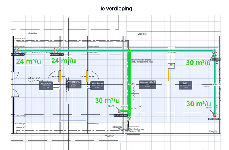

No Hands schreef op vrijdag 4 september 2026 @ 10:27:
die luchtdichtheid is prima te verbeteren door zelf op jacht te gaan naar naden en kieren. Eventueel kun je daar een blowerdoortest voor doen om ze op te sporen. Dan ga je aan de slag met tape, kit, pur, compriband, latjes etc. Elke spleet die je pakt is winst :Y
We doen ons best.
Doordat de woning oude balk afmetingen heeft in de kapconstructie (100mm / 120mm) kunnen we bijna geen dikke isolatie kwijt omdat dit anders relatief veel leefruimte van de slaapkamers wegneemt.
bensss schreef op vrijdag 4 september 2026 @ 12:53:
@Vonkenboer Zoals de anderen hierboven al aangeven is volledige luchtdichtheid niet nodig om veel winst te behalen. Ik heb zelf een woning uit 1880 waar ik een WTW in heb gebouwd. Het levert erg veel comfort en zorgt ervoor dat ik met een gerust hart kan isoleren zonder kans op schimmelvorming. Zie mijn eigen topic met wat impressies.
Het is jammer dat installateurs meteen aangeven dat WTW geen zin heeft als het huis niet 100% luchtdicht is. Een heel groot deel van de functionaliteit van de warmteuitwisseling blijft aanwezig dus heeft zin. Een zelfde fout wordt gemaakt met het argument dat triple glas in een raam geen zin heeft als er ook nog ramen met enkelvoudig glas (glas in lood) aanwezig zijn. Dit is ook onzin, het warmteverlies wordt in beide gevallen beperkt.
Maar hoe vlieg je zoiets in grote lijnen aan? Diverse webwinkels heb ik al aangeschreven voor advies maar ik krijg bijna geen reacties (behalve koop product x met buis systeem z).
Ik heb het hele huis opgemeten en nagetekend en geïmporteerd in ventplan.nl maar omdat ik niet goed weet waar je op letten moet tijdens het ontwerpen krijg ik altijd heel veel onbalans in het systeem waardoor daar niets bruikbaars uitkomt.
En installateurs in mijn omgeving die ik benaderd heb wijzen WTW gewoon af voor deze woning.
Het word al snel te complex volgens hun om alle kanalen kwijt te kunnen en dan krijg ik een beetje de bij smaak van dan beginnen we er maar niet aan.
Verder zijn er ook niet veel bedrijven waar je écht advies kunt vragen :O .
Zonder dat het direct een groot verkooppraatje word..
Ik kan natuurlijk een eigen topic hier openen en daar eens wat plattegronden laten zien.

Ik zou jouw plan met de plattegronden met plafondhoogtes en je eerste schets van leidingwerk (adhv ventplan / de calculatie sheet ) in een eigen topic stoppen en hier bumpen.

GudZ schreef op zondag 6 september 2026 @ 14:50:
Bij deze: https://gathering.tweakers.net/forum/list_message/86082692? :)

Ik ga een nieuwe WTW plaatsten op de oude kanalen van een verwijderde hete luchtverwarming. De WTW wordt een Duco Energy Premium 325, die staat al een tijdje in de garage.
Mijn vraag gaat over het volgende: De hete luchtverwarming had 6 kanalen met verschillende diameters van 125mm t/m 200mm om dit allemaal de de WTW aan te kunnen sluiten heb ik een plenum nodig, dit kan natuurlijk in de vorm van een box maar ik dacht er aan om er een van spiro te maken met zadelstukken en regelkleppen voor het regelen van de luchttoevoer omdat dit bij de roosters niet kan. De zadelstukken worden 125mm en dan wil ik dit met een sonoflex aansluiten bestaande kanalen met daarop een verloop naar 125mm. Voor niet flexible buis is geen ruimte. Schematisch ziet dit er zo uit (AI plaatje).
Afbeeldingslocatie: https://tweakers.net/i/qIAVR18slUgEWo0tlmXdJqxKpik=/800x/filters:strip_exif()/f/image/QWCdKUzB9RjVUb4H4ZU9NeKs.png?f=fotoalbum_large
Voor de afvoer wil ik de de bestaande kanalen uit de keuken, WC en badkamer gebruiken i.c.m. een centrale afvoer in het trapgat van de zoldertrap, zo was het met de hetelucht verwarming ook. Dus een broekstuk op de bestaande afvoer (150mm met verloop naar 180mm) met een kanaal naar het trapgat (180mm) en een kanaal naar de duco (180mm).
Zijn er in dit plan nog zaken die ik over het hoofd zie en waar ik rekening moet houden?

Hier een voorbeeld van een spiro-plenum:
P5ycho in "Het centrale balansventilatie met warmteterugwinning topic"
Een afvoer in een trapgat wordt niet aangeraden omdat dit de totale efficientie verlaagt. Liever dan meer afzuigen in keuken en/of badkamer.

Airzone easyzone kan dit, met kleppen en aansturing en al:
https://www.airzonecontrol.com/eu/en/control-solutions/easyzone/

Volgens mij wil hij geen heteluchtverwarming meer toepassen, en de kanalen hergebruiken voor wtw ventilatie.

Dat is precies wat ik ingedachten heb, ook niet heel moeilijk om te maken en een leuk klusje.
Wat betreft de afvoer, de keuken zorgen al voor afvoer van de woonkamer. Ik kan de badkamer natuurlijk meer debiet geven en hopen dat het systeem zo in balans is. Badkamer deur staat toch altijd open. Maar ik denk dat ik niet boven de 150m3/h uitkom met die twee ventielen en nog een beetje voor het toilet maar die deur is altijd dicht. Daarom dus de centrale afvoer. Hoeveel rendement gaat er verloren door de centrale afvoer, denk je?

P5ycho schreef op vrijdag 11 september 2026 @ 16:38:
Die heb ik gehad toen ik nog een enorme daikin airco op zolder had liggen. Wel een beetje overkill voor een WTW die je eenmalig instelt, toch? Heb nog wel 4 van die thernostaten liggen :(
  • P5ycho
  • Laatst online: 08:07
Heb je een ventilatieplan gemaakt?
Wat worden de aanvoerdebieten op slaapkamers en woonkamer?
Als je de efficientie wilt verhogen hergebruik je een deel van je slaapkamerdebiet in de woonkamer (overflow), daarmee is je keukenafvoerdebiet hoger dan de aanvoer in de woonkamer.
[ Voor 4% gewijzigd door P5ycho op 11-09-2026 16:51 ]

@P5ycho
Nog een vraag over je rekensheet.
Ik lees op meerdere plekken dat extractie-ventielen een hogere luchtsnelheid mogen hebben dan pulsiesnelheid voordat er geluidsoverlast ontstaat.
In jouw rekensheet stel je de badkamer op 50m3/h minimaal en dat lijkt mij een goede stelregel.
Bij het berekenen van de luchtsnelheid bij de afvoerventielen op tabblad 2 kom je echter met 50 m3/h pas in het groen bij het toepassen van 2 ventielen.
Bij 50m3/h kom je volgens mij (bij een ventiel van 125 mm) op een heel acceptabele luchtsnelheid van 1,2 m/s. Kan het zijn dat er op dat punt een rekenfoutje zit of dat je de criteria voor acceptabele luchtsnelheid wat scherper stelt?
Ik heb geprobeerd de berekening in de Excel-sheet te volgen, maar ik volg het niet helemaal hoe het vergelijk naar de ventielen gaat.
Hierna alleen nog de dempers bepalen en dan ben ik klaar om te gaan bestellen.

  • P5ycho
met 75m3/h in de badkamer (stand 3) kom je op 1.7 m/s in de buis. dat is prima, de sheet geeft dat echter niet als optimaal aan (groen), maar als acceptabel (geel). De sheet geeft een indicatie, het versimpelt de zaak een beetje. Zie de gele indicatie vooral als een waarschuwing, 2m/s is in de praktijk geen probleem als de buislengte niet uit de pas loopt met de rest van het buizenstelsel.
Wat we ook nog zouden kunnen doen is een toelaatbare drukval per meter bepalen en deze berekenen per aftakking, en de hoofdleiding. Een tool zoals optivent is daar echter meer geschikt voor dan een spreadsheet. Daarmee kun je echt de minimale buisdiameters bepalen per ventiel zonder een systeem te creeren wat op buisniveau in onbalans is en dus op sommige ventielen flink geknepen moet worden.

  • RISL
Bedankt dat je dat oppert, daar moet ik dan nog zeker induiken.
Mijn dichtbijzijnde toe- en afvoer ventielen zit op slechts twee meter van de unit, terwijl de verste ventielen op circa 20 meter buislengte zit. Nog wat huiswerk dus.

P5ycho schreef op vrijdag 11 september 2026 @ 16:50:
Nee nog, niet heb ik deze week nog een leuk klusje in het vooruitzicht :-).
Dus de keuken- en de badkamerafvoer compenseren het ontbreken van een centrale afvoer?
  • xinq
  • Laatst online: 09:43
ohno_nl schreef op zondag 13 september 2026 @ 16:52:
Klopt, door daar juist meer af te voeren. Bij een WTW-systeem wordt verse lucht ingeblazen in de "droge" ruimtes (slaapkamers, woonkamer, studeerkamer) en afgezogen in de "vuile" ruimtes (keuken, badkamer, toilet, wasruimte). Daartussen stroomt de lucht over via spleten onder de deuren of overstroomroosters als er meer afvoer dan aanvoer is in die ruimte.
Voordeel: je gebruikt dezelfde lucht meerdere keren. Lucht die in de slaapkamer wordt ingeblazen ventileert eerst die slaapkamer, daarna de overloop of gang, en eventueel de woonkamer op weg naar de keuken. Ligt een ruimte in die route, dan heb je daar minder of zelfs geen eigen toevoer nodig. Scheelt een ventiel, een kanaal en vooral debiet. Je bent namelijk over het algemeen nooit gelijktijdig in meerdere ruimtes tegelijkertijd. Verder: afzuigen in het trapgat moet je in balans brengen met evenveel extra toevoer elders. De unit wordt dus groter, draait harder, maakt meer geluid en verbruikt meer. Overstroom kost niets extra: het is letterlijk een kier of een rooster. Wel moeten de kieren groot genoeg zijn tbv de overstroom.

Ik heb het idee dat onze WTW (een Duco Energy Comfort D325) minder goed vocht en CO2 afvoert dan 3 jaar geleden, toen wij hier kwamen wonen (nieuwbouw).
Als de douche aan gaat, gaat hij op stand 3, en ook als er gasten zijn, zet ik hem op die stand.
Verbruik op stand 3 is maximaal 60 watt. Terwijl het ding op maximaal vermogen ruim 100 watt vermogen zou moeten hebben (?). Verder klinkt hij normaal, maar dus wel minder luid op zolder dan eerder.
Hoe kan ik nou checken of hij het wel goed doet? Filters zijn vervangen, warmtewisselaar heb ik laatst schoongemaakt en van binnen de box uitgezogen.
Wat zou dit kunnen zijn?
