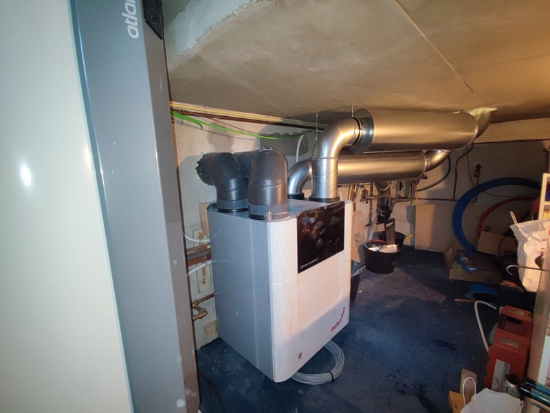

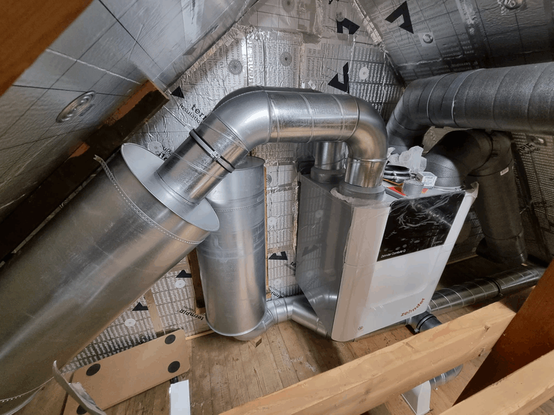

Ik heb mijn systeem nog niet klaar, maar heb er 2 grote vast denoers aan zitten in de verwachting dat dit voldoende helpt samen met het demp materiaal in de verdeel boxen Afbeeldingslocatie: https://tweakers.net/i/VBvd_2yJbJ6yBostUzaDgp1glnM=/800x/filters:strip_icc():strip_exif()/f/image/SeUwMMuv53PtTtetiVELAdC9.jpg?f=fotoalbum_large
Afbeeldingslocatie: https://tweakers.net/i/DwGyKvA6W-H1CWy7GJQJIImITYQ=/800x/filters:strip_icc():strip_exif()/f/image/kH1kShDIo1PANSzRkjZ38m42.jpg?f=fotoalbum_large
Work in progress :)

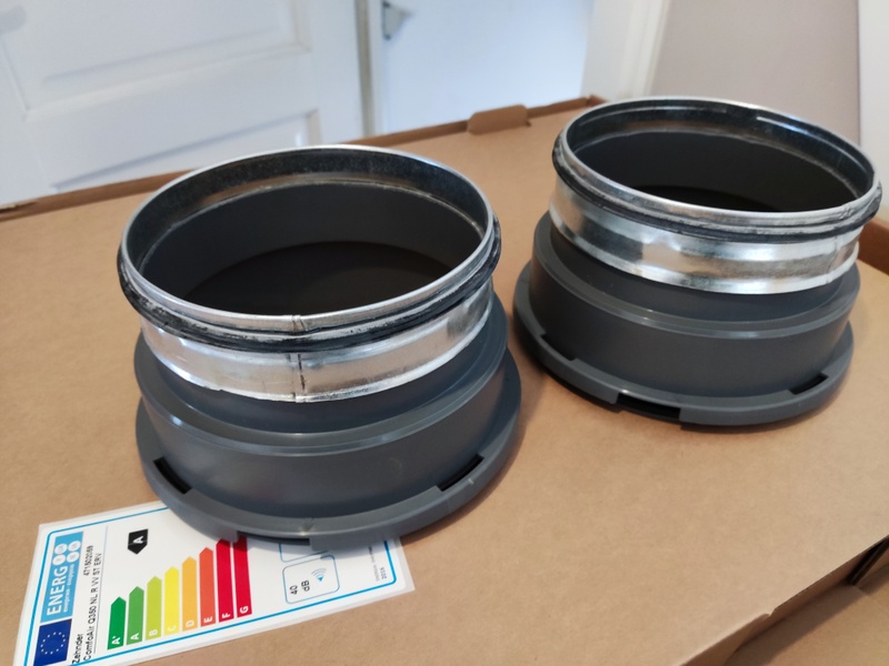

Ik weet niet welke Zehnder je hebt, maar zijn deze leidingen wel ø200? Ze lijken ø180...
En qua demping: mijn verdeelboxen van Ubbink (de kleinere met 8/12 aansluitingen) hadden geen interne demping. Ik vond vooral in de slaapkamers de WTW niet stil genoeg en heb ook nog een stuk flexibele demper in serie met de vaste demper opgenomen. Toen pas was het echt stil. Gelukkig lijk je daar nog ruimte voor te hebben.

Maurice1066 schreef op zondag 12 februari 2023 @ 12:52:
Demper zal denk altijd helpen het geluid van de ventilatoren te dempen. Daarop komt het geluid van de luchtsnelheid. Dus kan je een demper plaatsen zou ik dat niet laten.
als ik het goed begrijp heb je een demper in de WTW > Uitlaat Dakdoorvoer.
En eentje WTW > Toevoer naar de verschillende ruimtes.
Dus steeds achter een ventilator.
Daarnaast geisoleerde pijp Inlaat Dakdoorvoer > WTW.
En geisoleerde pijp Afvoer vanuit de verschillende ruimtes > WTW.
Klopt dat?

Het is een Q350 ERV welke in de kelder hangt, via de meterkast gaan de pijpen omhoog naar de verdelers op de verdieping.
De Ubbink Dboxen hebben beide(aan en afvoer) het optionele demper pakket bestaande uit schuim plaatjes dat op strategische plekken in de kast geplaatst worden.
In de nieuwe aanbouw liggen de kanalen al, in het bestaande deel nog bezig, dus nog niet aangezet.
Ga het eerst zo proberen, als het tegenvalt met geluid kan ik her en der nog wat aanpassen voor de boel weg getimmerd wordt.

De twee dempers op de foto zijn de aan en afvoer aan woning zijde. De geïsoleerde aerofoam zijn de aan en afvoer buiten en gaan via de kruipruimte onder de fundering door naar buiten. Ik woon aan een dijk, dus dan kan dat, de fundering van de nieuwe uitbouw zweeft op de palen boven de grond. Dat wordt straks afgetimmerd en weg gewerkt.

Maurice1066 schreef op zondag 12 februari 2023 @ 19:25:
De demper op de aanvoer naar de woning begrijp ik.
Maar met welk doel heb je ook een demper op de afvoer gezet?
Want deze zit nog voor de WTW en daar komt toch pas de herrie van de ventilator?

Let op: Dat stuk ø179 x ø204 is een losse adapter. Die ga je niet gebruiken als je pijpen van 200 hebt.
PS: ik heb nog anderhalve meter Comfopipe+ over. Stuur maar pm bij belangstelling.

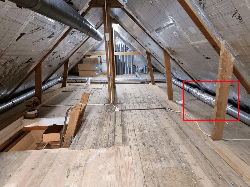

Waarom heb je specifiek voor deze buizen gekozen?
Die hadden als enige enigszins fatsoenlijke isolatie. Door die buizen stroomt koude lucht. Eigenlijk moet je die dus net zo dik isoleren als je buitenmuren. Daar komt geen enkele buis bij in de buurt, maar deze zijn het minst slecht...
En waar heb je ze gebruikt?
Ik neem aan van de dakdoorvoer aanvoer > WTW, en WTW > dakdoorvoer afvoer?
Maar elders ook nog?
Alleen voor de verbindingen van WTW naar buiten. Voor de buizen naar binnen zijn ze veel te duur (en volumineus). Daar gebruik ik gewoon Spiro (tot de Ubbink verdeelboxen).

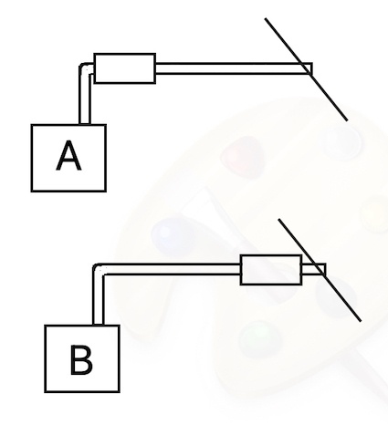

Ik las in dit topic dat een combinatie van starre en flexdempers er voor zorgt dat je de unit totaal niet meer hoort. En hierdoor is er ook wat overspraak demping omdat de demper tussen kamers zit.
voorbeeld hoe 1 zit.
Afbeeldingslocatie: https://tweakers.net/i/zH1lL64F14Tb14ijeCqGvDJRSCg=/800x/filters:strip_exif()/f/image/dUsvMacRDSHgonoBRfZ6fnbA.png?f=fotoalbum_large

Andrehj schreef op zondag 12 februari 2023 @ 21:54:
En als de warmtewisselaar zijn werk doet, is de aangevoerde lucht in de WYW inmiddels al voldoende opgewarmd en zijn zulke geïsoleerde buizen ook niet meer nodig, toch?

SkullboyNL schreef op zondag 12 februari 2023 @ 22:00:
Klopt in de leidingen van de leefruimten. Tussen de buizen naar buiten zitten geen dempers.
Ik ga misschien nog een demper zetten op de buis WTW > Dafdoorvoer afvoer.
Want ik heb begrepen dat er door de ventilator nog best wat herrie geproduceerd kan worden.

Rzaan schreef op zondag 12 februari 2023 @ 22:03:

SkullboyNL schreef op zondag 12 februari 2023 @ 22:08:
Ik heb mijn Q350 al op volvermogen gezet en buiten hoorde ik op de straat gaan geluid uit de afvoer komen. Nou zit die ook op 6 meter hoogte maar ik vind het wel prima zo.
Hoopgevende berichten.
Wellicht laat ik hem er dan ook tussenuit.
De afvoer blaast (zoals de opzet er nu uitziet) recht naar achteren de tuin in. Tuin is meer dan 40 meter diep.

SkullboyNL schreef op zondag 12 februari 2023 @ 22:28:
Je kan op een later moment altijd nog een demper plaatsen als het nodig is. Nadeel van en demper op de afvoer naar buiten is dat deze niet geïsoleerd te koop is. (Tenminste ik heb ze niet gezien)
Armaflex?
  • fflow
Er zijn ook flexibele thermisch geïsoleerde slangen die ook akoestisch isoleren. Bijvoorbeeld https://www.ventilatielan...isoleerde-ventilatieslang
Of akoestisch geïsoleerde slangen die ook thermische isoleren. Bijvoorbeeld https://www.ventilatielan...e-ventilatieslang-1-meter
Al heb ik geen ervaring mee (wel benieuwd naar).

fflow schreef op maandag 13 februari 2023 @ 00:51:
Op een of andere manier leeft bij mij de perceptie dat die flexibele slangen meer weerstand opleveren.

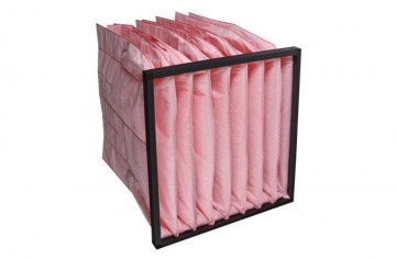

Ik ben langzaam aan de spullen aan het vergaren voor de aanleg van de WTW.
De WTW werd vanmorgen al bezorgd.
Ben ook van plan om aan de inlaatzijde dakdoorvoer > WTW een filterbox te plaatsen.
Daar dan een zakkenfilter F7 in.
Betere filters en in Duitsland koop je die voor rond de € 8,50 per stuk.
Afbeeldingslocatie: https://www.spirototaal.nl/media/catalog/product/cache/1/image/9df78eab33525d08d6e5fb8d27136e95/f/t/ft-filterbox-for-zakkenfilter_spirototaal_4.png
Afbeeldingslocatie: https://www.filterwebstore.nl/data/upload/Shop/images/360x1000x0_pk-11.jpg
  • SkullboyNL
  • Laatst online: 23:32
Rzaan schreef op maandag 13 februari 2023 @ 09:34:
Die moet je dan ook weer isoleren anders krijg je condens op die stalenbox.
iRacing Profiel
  • Niek.NET
  • Laatst online: 00:38
Ik ben op het moment ook bezig om de ventilatie te installeren in onze nieuwbouw woning en gebruik daar ook het Ubbink systeem voor. Ik ging er vanuit dat de DBox 125mm aansluiting (https://www.ubbink.com/nl...chtverdeelkast-db206h125/) gewoon direct op spiro 125 zou passen maar dit kan dus niet 8)7
Hoe heb jij de verbinding gemaakt tussen spiro en de verdeelbox?
Ik overweeg een stukje AerFoam 125 te kopen en dan als een soort van aansluit mof te gebruiken maar vraag mij af of ik iets over het hoofd zien.
  • Rzaan
  • Registratie: Mei 2018
  • Laatst online: 22:48
Rzaan
Altijd zoekende
SkullboyNL schreef op maandag 13 februari 2023 @ 09:47:
Plak ik er platen Armaflex tegenaan.
Ik zie het voordeel van zo'n box wel.
De filters halen meer rotzooi uit de lucht.
Wel zijn de mazen natuurlijk kleiner, waardoor er meer weerstand ontstaat.
Maar het grotere oppervlakte heft dat weer op.
Of zou het overkill zijn?

Mijn installateur heeft ook zo'n mooie kap gebruikt voor de INVOER.
Ik ben van plan hem te vervangen door iets anders, want het is door rijp een keer helemaal dicht gerijpt, de WTW ging op maximum toeren omdat de invoer helemaal dicht zat.
Afbeeldingslocatie: https://tweakers.net/i/1Cv9ZWAHGVxPnZ5SOoDdk-3eoLA=/800x/filters:strip_icc():strip_exif()/f/image/wfMaz7Fl1N9BG4ow4S0EF3o0.jpg?f=fotoalbum_large
Is in twee jaar tijd één keer gebeurd.
[ Voor 3% gewijzigd door Paulvvz op 14-02-2023 12:01 ]

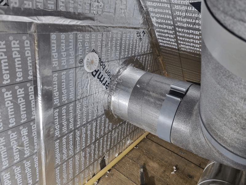

Dit weekend ook bezig geweest met de invoer van mijn WTW. Ik heb de geïsoleerde leiding door de muur geboord daarna volledig rondom dicht gepurd. De invoer zit nu op de noordzijde waar door ik in de zomer zo koelmogelijke lucht het huis in zuig.
Afbeeldingslocatie: https://tweakers.net/i/HgyIpp6D9fPupUr5jHtCeq1MbBc=/800x/filters:strip_exif()/f/image/ro7deA0fK7A7sA3wit9F8EF2.png?f=fotoalbum_large
Binnenkant het PIR weer mooi dicht gemaakt met aluminium tape.
Afbeeldingslocatie: https://tweakers.net/i/rEV52Zj4sNDW_xd4TGti53gc88I=/800x/filters:strip_exif()/f/image/XnOAtyCiN6gqrrzMVv0sTeZo.png?f=fotoalbum_large
Deze week komt er nog een gevelrooster binnen en dan is de invoer klaar.

Met welk doel? Je kunt toch ook gewoon een F7-filter in je WTW plaatsen? Hier verbruik ik 1 invoerfilter per jaar (wel om de drie maanden even schoonzuigen). Dan duurt het toch eindeloos voordat je zo'n grote filterkast terug hebt verdiend? Nog afgezien van het feit dat je zo'n ding ook ergens kwijt moet.
Qua positie zou ik die bak trouwens nooit aan de koude kant plaatsen, maar altijd na de WTW. Dan hoef je die bak niet te isoleren en werkt het G4 filter van je WTW mooi als voorfilter.

Andrehj schreef op maandag 13 februari 2023 @ 20:10:
Dat na de WTW plaatsen is een goed idee.
Wat ik begrepen heb, is dat een gewoon F7 filter voor weerstand zorgt, waardoor je WTW harder moet werken.
Een zakkenfilter heeft meer oppervlakte en daardoor heeft het minder invloed op de weerstand.

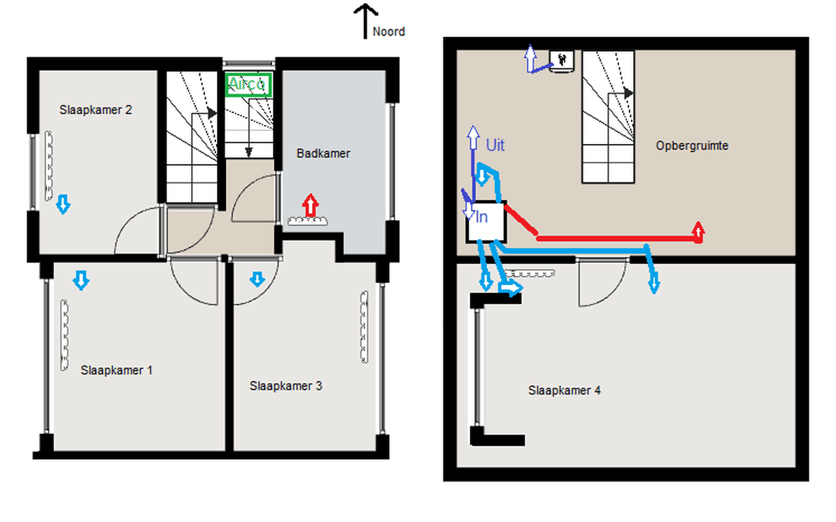

denkt er het zijne van
Ik zit al best lang te broeden op hoe ik thuis WTW zou kunnen aanleggen. Wat vinden jullie eigenlijk van dit idee?
Afbeeldingslocatie: https://tweakers.net/i/TvcnLBmzAg2m2GiX7inz6rZxqBQ=/full-fit-in/4000x4000/filters:no_upscale():fill(white):strip_exif()/f/image/ih93LaEmRplC4hXaUsy4fckx.png?f=user_large
Ik zou in dit geval voor bovenverdieping en zolder gaan. En dan beneden een decentrale.
Eerst wilde ik een WTW unit aan de noordgevel (waar ook de CV zit), maar dat gaat daar echt niet meer passen. Langs het midden van de zolder is eventueel wel plaats. Bovendien kunnen in en uitlaat dan wat verder uit elkaar en ook op wat meer afstand van de CV ketel afvoerpijp. (De oostelijke dakzijde is bedekt met zonnepanelen, op ene klein stukje aan de noordkant na)
Vanaf die plek heb ik in feite maar hele korte stukjes nodig naar slaapkamers 1, 2 en 4. En de buizen naar Slaapkamer 3 en de badkamer kan ik wellicht wegwerken onder de plankenvloer van de opbergruimte op zolder.
In dit plan is echter nog geen rekening gehouden met de Airco. Die hangt in de gang op de bovenverdieping. Het liefst zou ik die ook in de airflow willen meenemen. In dat geval zou ik er voor kunnen kiezen om juist 1 inlaat te nemen, vlak boven de airco, en dan op alle kamers een uitlaat.

Rzaan schreef op maandag 13 februari 2023 @ 20:31:
Dat zo'n filter wat minder weerstand heeft denk ik ook wel, maar bij het debiet waar de unit normaliter op draait is het verschil denk ik marginaal.
Hier verbruikt de wtw met een G7 filter 0.8 kWh per dag, daar valt niet veel meer te winnen denk ik.

Ik ben mijn WTW-buizensysteem aan het ontwerpen.
Voor de toe- en afvoer van lucht van en naar buiten wil ik Zehnder Comfo Pipe Plus Ø 200 gaan gebruiken.
Op de afvoer van de WTW >> Dakdoorvoer wil ik een geluidsdemper zetten.
De afstand tussen WTW-unit en Dakdoorvoer zal iets van 5 á 6 meter zijn.
Deze dakdoorvoer komt aan de kant van de buren en we zitten iets van 7 á 8 meter van hun vandaan.
Wil geen geluidsoverlast veroorzaken.
Maakt het nu nog uit waar ik deze geluidsdemper plaats?
Komt er alleen maar geluid van de ventilator of zorgt ook de aanraking van de lucht?
Wat is beter? A of B? Of maakt het niks uit?
Afbeeldingslocatie: https://tweakers.net/i/X1B6r-tpVywkWqqJV1z918kaX_U=/full-fit-in/4920x3264/filters:max_bytes(3145728):no_upscale():strip_icc():fill(white):strip_exif()/f/image/6ndyb603VOB3iD2wVR5HIKtv.jpg?f=user_large
  • Andrehj
Andrehj
Rzaan schreef op dinsdag 14 februari 2023 @ 19:26:
Dat maakt niks uit. Die demper moet je trouwens wel weer thermisch (en dampdicht, vanwege condens) isoleren, wat weer een uitdaging op zich is.
  • Rzaan
Rzaan
Altijd zoekende
Andrehj schreef op dinsdag 14 februari 2023 @ 19:37:
Denk je dat het ueberhaupt nodig is, zo'n demper?
  • naftebakje
  • Laatst online: 31-10 09:46
Optie C, geen demper op die locatie, nergens voor nodig.
Als je ventilatie op maximaal draait, dan hoor je in een stille kamer het geluid wel. Maar als je op max draait, dan heb je vast een feestje (met het nodige rumoer) of is er iets aangebrand en loeit de rookmelder. Bij de buren is het andere lawaai harder dan de ventilatie.
Op de normale stand hoor je weinig, de uitvoer is trouwens via geïsoleerde buizen die al wat dempen; en ik neem aan dat de buurman niet in zijn dakgoot ligt te slapen met zijn oor exact op je uitvoer gericht.

Voor onze Q600 hebben we bij de in en uitblaas van de wtw richting het huis een enkele demper (https://producten.zehnder...fd-flexibele-geluiddemper). Nu hoor ik vanaf 300 m3/h stand wel wat geluid. Als ik de enkele demper verleng met nog een demper, wordt dat dan minder?
Mitsubishi Warmtepomp Uitlezen / Besturen | Optimaliseren
  • Tranze
  • Laatst online: 31-10 18:01
xoror schreef op dinsdag 21 februari 2023 @ 14:53:Als ik de enkele demper verleng met nog een demper, wordt dat dan minder?
Ik heb er hier ook twee aan elkaar geplakt en dat helpt idd!
  • xoror
Tranze schreef op dinsdag 21 februari 2023 @ 14:55:
Alleen zilver tape bij kopen en gaan met die banaan? of is er nog meer nodig (om die 2 dempers aan elkaar te koppelen). Heb je beide kanelen (in en uit) gedaan of alleen inblaas?
  • Tranze
Met zilver tape idd. Ik heb de dubbele demper toegepast in de overgang van de WTW naar de plenum voor de inblaas! Bij de overgang van de afzuig plenum naar de WTW heb ik er 1 gebruikt.
  • xoror
ah, ik heb nu een soort flauwe 90 graden bocht voor de inblaas. als ik er nog een stuk aanplak, is er nog een bepaalde vorm aan te raden? soort S vorm oid?
  • Tranze
@xoror Geen idee, ik heb hier gewoon gedaan wat werkte en nodig was binnen de beschikbare ruimte. 1 zit in een 90 graden bocht, en de tweede zit daar recht aan.
  • xoror
Ik zit namelijk binnen 1m al aan de hoofd leiding (van de WTW unit), en ben bang als ik teveel bochten maakt hij dan harder moet werken.
btw, kreeg ook als alternatief advies: https://www.econox.nl/art...00-mm-50-mm-isolatie.html
Is wel duurder, maar demt vooral 500hz-4k hz beter. Is dit misschien beter idee dan 2 dempers aan elkaar plakken?
[ Voor 56% gewijzigd door xoror op 21-02-2023 16:22 ]
  • Andrehj
Andrehj
xoror schreef op dinsdag 21 februari 2023 @ 15:15:
Ik heb er ook twee achter elkaar. Eerst alleen een vaste, maar vanwege het geluid er nog een flexibele voor geplaatst (uiteraard alleen aan de inblaaskant). Nu is het heerlijk stil.
Overigens zou ik op een Q600 altijd met 200mm werken. 180mm is te klein voor zo'n grote unit.
En uiteraard zo weinig mogelijk bochten, en zeker geen erg scherpe, dat is funest voor de flow.
[ Voor 5% gewijzigd door Andrehj op 21-02-2023 16:31 ]

Graag even jullie mening over deze offerte. Het is onderdeel van een grote renovatie, woning uit 1905, vanwege de renovatie ligt alles open en zijn deze bedragen dus echt enkel voor het aanleggen van de WTW. Er zal hier en daar misschien eens een doorgang gemaakt moeten worden door een houtendraagbalk, maar verder worden de benodigde koven sowieso al gerealiseerd voor ook het andere leidingwerk. Ik schrok er zelf een beetje van eerlijk gezegd, maar ben wel benieuwd naar jullie mening. (er staan 2 WTW units op, met en zonder entalpiewisselaar. Uiteraard kies ik er maar eentje en komt de totaal prijs dus rond de 17.000 ;) )
Leidingwerk is lastig te bepalen, maar het ziet er vrij grof uit. Hoeveel dagen werk is het?
De kanalen zelf kosten niks, de hulpstukken (bochten, splitsingen) iets meer maar nog steeds verwaarloosbaar, maar monteurs a 75-150 per uur zijn goud waard.
Heb je fotos en tekeningen? Misschien is het sneller en handiger aan te leggen, scheelt veel in loon dus geld. En hoe leggen ze het aan, vaste stalen kanalen met een slijptol inkorten en vermaken kost meer tijd dan flex buizen boven een houten/gips plafond, dat laatste kan je in een dag klaar hebben maar niet aan te raden voor vaste installatie / als je tijd hebt, tegendruk is hoger.
Zoals altijd, ligt het aan de situatie. Ik heb net alles aangeschaft voor 1 verdieping simpel systeem (3 inblaas in slaapkamers en 2 afvoer in badkamer, 200 m3/u) en ben al ruim € 1.000,— aan kanalen, dempers en ventielen kwijt omdat alle kanalen over een onverwarmde zolder lopen. Als alles geisoleerd moet zijn wordt het heel snel duur.

Aurelium schreef op woensdag 22 februari 2023 @ 17:21:
Mening:
  • WTW units zijn de laatste jaren helaas waanzinnig duur geworden. Ik heb voor mijn Q600 incl comfoconnect box € 2549 betaald, en later nog eens € 840 voor een losse enthalpiewisselaar. Hier kun je verder niet zoveel aan doen, rest zal marge installateur zijn.
  • Je vermeldt totaal niet welk merk en type leidingwerk er gebruikt gaat worden of hoeveel ventielen het betreft, dus daar is zo totaal niks van te zeggen. Maar vergis je niet in de kosten daarvan, hier heb ik al voor ca 2.7 k€ aan Ubbink spullen gebruikt, en daarnaast nog ca 1.5 k€ aan Spiro materiaal en dempers. Daarbij komen dan nog de afzuig- en inblaasventielen. Hier kostte het (zeer uitgebreide) ventilatiesysteem in totaal ca 10.5 k€ waarvan slechts zo'n 1.3 k€ arbeidsloon van installateur en aannemer was. Dat komt doordat ik er zelf enorm veel uren in heb gestopt. Alsnog meer dan 9 k€ aan materialen dus...
  • CO2-sensoren zijn niet zo nodig als vaak wordt gezegd. Hier heb ik alleen zo'n sensor in de woonkamer. Dan gaat de unit met wat bezoek wat sneller draaien. Maar vaak vind ik dat regelgedrag te agressief, voornamelijk omdat je de integrator van de PID-regelaar niet kunt uitschakelen, dus dan zet ik de unit bij bezoek maar handmatig wat hoger. In een slaapkamer heb je ze sowieso niet nodig, je moet gewoon zorgen dat je daar altijd minimaal 25 m³/pppu ventileert. Bovendien zijn de sensoren van Zehnder zelf veel te duur. Hier kun je dus veel besparen.
  • Wat is een comfoswitch? Die heb ik iig niet. Heb je dus niet nodig.
  • Ik zou er wel een Comfoconnect Lan C bij doen, dan kan de WTW aan het netwerk en kun je hem met een app bedienen.
  • Badkamerschakeling is ook niet nodig. Ten eerste omdat de WTW zelf al een vochtigheidsregeling heeft (gaat optoeren als de afgezogen lucht snel vochtiger wordt, dus bij douchen), en ten tweede omdat je badkamer op de standaard stand sowieso niet nat blijft. Hier staat de WTW op 220 m³/h en hij houdt daarmee probleemloos (en met uitgeschakelde vochtigheidsregeling) twee badkamers, twee toiletten en een bijkeuken reukloos en droog.
En lees dit topic even uitgebreid door. Het staat boordevol tips en ervaringen. Voor een uitgave van 17 k€ mag je daar best wel wat moeite in steken. Zeker gezien de overbodige meuk die je installateur je hierboven allemaal probeert aan te smeren.

Afbeeldingslocatie: https://tweakers.net/i/mL0oMPhobHG2yfdUH_tGC4d81fQ=/full-fit-in/4000x4000/filters:no_upscale():fill(white):strip_exif()/f/image/IkDsSapjlmvxI3saQXsTM4MF.png?f=user_large
En een meer recent project met twee keukens, 1x 14000 m3, 1x 7000 m3 afzuiging, 12 meters aan afzuigkap met verlichting, 640 mm dikke hoofdkanalen, 2x Fischbach D670/E35 (~3k m3/uur) toevoeren met bijbehorende voorverwarmer, wervel- en wandroosters, standenregelaars (autotransformator), etc. etc. was 35k ex. BTW incl montage (~9k arbeid). Grote afzuigkap delen van 2.2 lang x 1.1 meter breed x 54cm hoog monteren en aansluiten gaat gewoon niet heel snel, zelfde voor die hele grote ronde en rechthoekige kanalen, in dat opdracht stond 16 mandagen werk.
Mensen zijn ook snel geneigd om veel moeite te doen voor iets dat heel makkelijk kan. Lucht verdelen in de grootkeukens is gewoon een doos met gaten erin, een afzuig/toevoer box heeft een motor in de doos, en je maakt gaten waar het handig uitkomt en zet er een flens/zadel in. Als het werkt voor duizenden m3/uur is dat ook prima op een woonhuis schaal. Hele dure kanalen, luchtverdelers etc is echt niet nodig.
De ingestorte kanalen van bouw af hier (Vestia energielabel A test-wijk) zijn gewone ronde 150mm stalen kanalen met T stukken om af te takken naar 125mm. KISS.

Onze woning bestaat volledig uit hout en dan voornamelijk ook nog multiplex dus een wand van 200KG/m2 is moeilijk te vinden/realiseren. Wat ik nu gedaan heb is van 18mm multiplex een tweede wand gemaakt en die geklemd in een rubber omkasting om de trillingen op te vangen. Tot dusverre werkt dit erg goed. Is niet met hetzelfde doel als het frame waar je op doelde maar ter inspiratie:
Ventilatie
Afbeeldingslocatie: https://tweakers.net/i/1h1JfKbMuKbhDdfK_OEocBP9BeE=/100x75/filters:strip_icc():strip_exif()/f/image/N1wj9PFUqvoXdZPCkG8mrRWC.jpg?f=fotoalbum_smallAfbeeldingslocatie: https://tweakers.net/i/Bj7RhI2PMkmPi0ECJ5GzsGC0QhI=/100x75/filters:strip_icc():strip_exif()/f/image/0BQO3zlt73bBmm1TwxFFBW8h.jpg?f=fotoalbum_smallAfbeeldingslocatie: https://tweakers.net/i/pAvgP28-wmu7G2xr5ST07tD5sAk=/100x75/filters:strip_icc():strip_exif()/f/image/uyx0xuqrgVZaCTKgrRfkABgA.jpg?f=fotoalbum_small
Afbeeldingslocatie: https://tweakers.net/i/ULDx5qZj5iW9Wzlopr3IBsK-c70=/100x75/filters:strip_icc():strip_exif()/f/image/YfHYC2673vHpxYkAO3m3muZd.jpg?f=fotoalbum_small
Maar helaas heb ik wel een ander probleem mbt tot geluid. De motoren lijken niet constant te draaien. Er zit een irritante hum in. Als je met je mond dicht "hmmm" doet en dat 1x per seconde doet dan zit je heel dicht bij het geluid wat er uit de kanalen komt. Het gaat om een Vasco DX6 en ik vroeg me af of andere mensen iets vergelijkbaars hebben/kennen. Meer geluidsdempers plaatsen lukt bijna niet meer en op de laagste stand is het nog wel te horen, op hogere standen helemaal.
Klinkt een beetje als een ventilator die een klein beetje uit balans is.
Zou dat kunnen?
  • walletje-w
  • Laatst online: 08:29
Rzaan schreef op donderdag 23 februari 2023 @ 10:41:
Zou dat kunnen?
Dat zou een hele logische verklaring zijn inderdaad! Ik ga eens met Vasco bellen/mailen. Kijken of die een beetje bereikbaar zijn.
Edit: Oke Vasco is totaal niet behulpzaam richting particulieren. Dit moet weer gespeeld worden via een dealer. |:(
Dat klinkt alsof de twee ventilatoren niet helemaal op dezelfde RPM draaien, maar wel bijna. Je kan proberen met onbalans te spelen, zodat het verschil of kleiner of groter wordt, maar niet irritant zoals nu.

Niet mijn buren, maar 150m verder zitten er ook mensen die graag vochtig hout opstoken en flink geuroverlast veroorzaken.
Ik merk dat de filters in de winter flink zwart zijn, maar geur binnen heb ik geen merkbare hinder. Het lijkt me dat met raamroosters dit heel veel slechter zou zijn.
En ik gebruik de standaard filters, je kan ook betere filters gebruiken (eventueel enkel in het stookseizoen); maar je mag er altijd van uitgaan dat je met een typeD minder last hebt dan met type C want je filtert altijd aan de toevoerlucht.
Zoek ook eens in dit topic, ik dacht dat er waren met extra filterkasten om alle hourstookgeur 100% zeker weg te krijgen.
