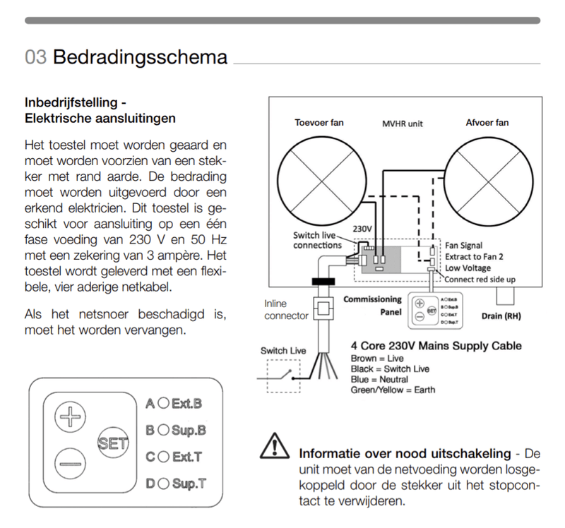

Ha allen, ik heb de EnergiSava 250 S&P WTW gekocht, daar zit onderstaande beschrijving bij qua elektrische aansluiting. Nu snap ik de basis van elektra, maar hier kom ik niet uit. Heeft iemand aanvullende instructies?

Her20 schreef op zondag 29 januari 2023 @ 10:49:
Wat is precies je vraag? Bruin fase, blauw nul en groen geel aarde lijkt me duidelijk. Switch live staat beschreven op pagina 8 van het manual waar jou plaatje denk uit komt.
Betreft de activering van boost functie bij bv aanschakelen licht in de badkamer 😉
  • Her20
  • Registratie: December 2022
  • Laatst online: 21-11-2023
Maurice1066 schreef op zondag 29 januari 2023 @ 12:24:
Ja, dat is onduidelijk van mij geformuleerd. Het ging mij er om; op welke schakelaar of stekker sluit ik de kabel van de wtw aan. Op een gewone stekker kan ik die switch live niet kwijt, of leg ik die separaat naar het betreffende licht bijv. van de badkamer? Of sluit ik alle vier de draden aan op een opbouwdoos met een tweepolige schakelaar? Waarbij ik de draden uit de muur normaal aansluit en de wtw kabel toevoeg.
De instructies die op papier meegeleverd wordt is trouwens net iets anders dan ik net liet zien. Zie de eerste zin over de tweepolige schakelaar. Kortom, wellicht is mijn basiskennis dus iets TE basis 😬.Afbeeldingslocatie: https://tweakers.net/i/rTi5ria1b8NTenxN2HMY4edinik=/x800/filters:strip_icc():strip_exif()/f/image/Hm80vKJesqrumjCHQOojYyLx.jpg?f=fotoalbum_large
  • Gwaihir
Her20 schreef op zondag 29 januari 2023 @ 14:25:
Die instructie op papier zegt daar aan het begin dat hij op een (werk)schakelaar moet worden aangesloten om 'm stroomloos te kunnen maken en dan bij dat uitroepteken zou je ineens toch een stekker moeten hebben om eruit te trekken. Beide prima oplossingen, maar het gaat niet samen. Goed dat dat is rechtgetrokken.
Kan me voorstellen dat het verwarring wekt, als je toch al aan het uitzoeken bent hoe het zit met die 'switch live'. Afijn: aarde sluit je dus altijd aan. Fase en nul ofwel met een goede werkschakelaar (een tweepolige schakelaar die..), of je doet dat samen met aarde via een stekker.
En die switch live dus via een schakelaar. Daarmee zet je 'm harder of zo? Wat daar dan ook niet bij staat: het lijkt me dat je de inputzijde (de linkerzijde) via dezelfde werkschakelaar of stekker aan de fase aansluit. Anders staat er toch nog ineens stroom op het stroomloos gemaakte apparaat..
Even aan het licht van de badkamer hangen, lijkt mij er daarom niet bij. Ook zou je dan zo ineens stroom van verschillende groepen (of zelfse fases) op het apparaat kunnen hebben staan. Dat eerste is gevaarlijk bij onderhoud. Bij dat tweede ontsnapt vermoedelijk de rook. (Rook ken ik als een essentieel onderdeel van elk elektrisch apparaat, want is die ontsnapt, dan is het apparaat vrijwel altijd defect :P.)

Gwaihir schreef op zondag 29 januari 2023 @ 14:38:
Voor nu lijkt me het meest logisch dat ik er een stekker aan zet. Maar dan blijft het echt een raadsel hoe ik die switch live aansluit. (Die switch live is een boost functie, kan je 20 minuten op vol vermogen laten draaien) Dus die moet de reguliere stand even kunnen omzeilen en vol gas geven.
Nog even puzzelen. Wellicht heeft iemand hier nog advies.

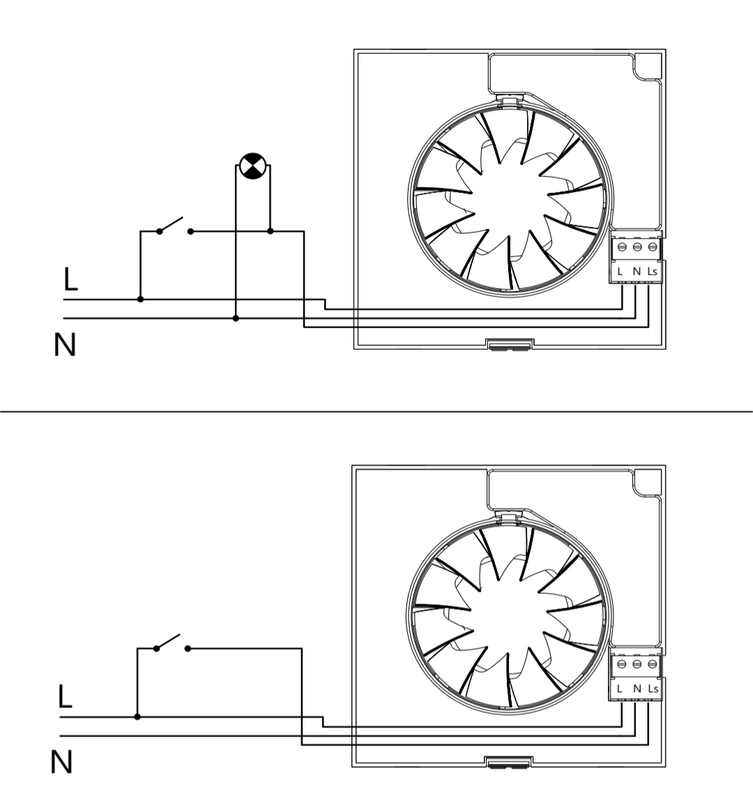

  • c-mattic
  • Laatst online: 24-10 22:00
Her20 schreef op zondag 29 januari 2023 @ 20:41:
Die zwarte 'live switch' draad kan je op volgende manier gebruiken om de boost functie te activeren als je het licht aandoet. Hiervoor moet je de lamp aansluiten met die zwarte draad als fase draad en de blauwe nuldraad van de aansluiting wtw. Die lamp wordt dus ook gevoed door de WTW. Staat ook mooi '230v' voeding op schema van printbord in handleiding en verwijzing naar max 3A zekering en die WTW verbruikt geen 690 Watt. ;) Vermoedelijk kan je maximum een lamp van 500 Watt aansluiten zoals standaard bij veel badkamerventilatoren (die S&P in massa verkoopt).
Let wel het is OPTIONEEL, dus je moet die draad niet aansluiten.
Voor een voorbeeld, zie schema's van S&P badkamerventilatoren heironder waarbij L1 je zwarte draad is. Let wel op, als je lamp geaard moet zijn dan ook de aardingsdraad verbinden! Deze ventilatoren in voorbeeld zijn dubbel geïsoleerd en hebben dus geen aardingsaansluiting.
Bovenaan met lamp en schakelaar en onderaan schema met alleen schakelaar.
Afbeeldingslocatie: https://tweakers.net/i/mqx7mDyT3SsuJo1Q-A26plOudnQ=/x800/filters:strip_exif()/f/image/olcXFbsFZxmkmyKZMX2QWWFV.png?f=fotoalbum_large

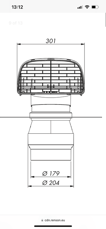

Wie weet waarom deze dakdoorvoer van Renson alleen als afvoer gebruikt mag worden?
Tenminste, zo staat het in de omschrijving van de fabrikant.
Afbeeldingslocatie: https://www.janwit.nl/wp-content/uploads/2022/09/vergeten-Jan-wit-producten-2022-09-29T173550.633-1200x1200.jpg.webp
  • flippy
flippy
Alle rechten voorbehouden.
Rzaan schreef op donderdag 9 februari 2023 @ 20:44:
geen isolatie/dubbelwandig dus krijg je condens. niet bueno.

  • itsjohan
  • Laatst online: 00:32
Voor aanvoer is er dezelfde maar dan een maatje groter, de XL

De letterlijke tekst op jouw link is: De Renson design dakdoorvoer werd ontworpen voor het optimaal afvoeren van ventilatielucht via het dak
Dus afvoer.
  • itsjohan
In de technische fiche (link op die pagina) zie je grafieken voor de aanvoer en afvoer van lucht, alleen bij de XL

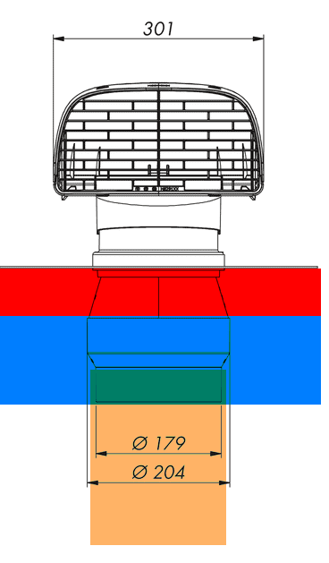

flippy schreef op donderdag 9 februari 2023 @ 20:45:
Ik heb die dakdoorvoer, en het idee erachter is dat je van binnenuit de geïsoleerde venrilatiebuizen aansluit op de dakisolatie. Vanaf het dak steek je dan de dakdoorvoer in de geïsoleerde buizen. Zo heb je geen problemen met condens.
Dit werkt echt prima.

Megalomania schreef op vrijdag 10 februari 2023 @ 10:34:
bedoel je dat in dit geval je een 180mm binnen diameter buis die aan de buitenkant geïsoleerd is er overheen schuift?
Nee. Ik heb Zehnder Comfopipe+ gebruikt (met 43mm isolatiedikte). Die zijn binnenwerks 200 mm. Daar paste de buis van de Renson precies in. Volgens mij is die Renson dus buitenwerks 200 mm.

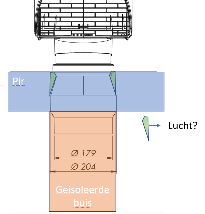

  • Megalomania
  • Laatst online: 25-10 11:01
Andrehj schreef op vrijdag 10 februari 2023 @ 12:42:
Aha inderdaad de bovenkant is 204 zie ik nu.
Ik heb de eerste 18cm pir plaat tot het dakbeschot maar je wil die geïsoleerde pijp tot aan het beschot laten lopen lijkt me.
Afbeeldingslocatie: https://tweakers.net/i/792ZsB2p4z82b-0Fcn-8szjDQtw=/x800/filters:strip_exif()/f/image/fmpic5DmWpMCp5bHyjUJnCZB.png?f=fotoalbum_large
  • SkullboyNL
  • Laatst online: 23:32
Ik heb ook de Renson XL op het dak geplaatst. Ik heb ubbink buis gebruikt van 180 intern. Deze past precies over het verloop van de Renson en met een beetje masseer werk past die ook over de aansluiting op mijn Q350 (190mm). Ik heb 14cm pir tegen het dakbeschot daar heb ik een gat in gemaakt die net iets groter is dan uitwendig van de ubbink buis. Zo past de Ubbink buis precies om de Renson XL en verdwijnt deze in de Pir isolatie de ruimte die dan overblijft heb ik voorzien van een laagje pur en daarna afgeplakt met Aluminium tape zodat de damplaag intact blijft.

SkullboyNL schreef op vrijdag 10 februari 2023 @ 13:29:
Zoiets zat ik ook te denken, maar heb je dan niet 2 driehoekjes zonder isolatie / lucht precies bij je dakbeschot of lees ik de tekening niet goed?
Afbeeldingslocatie: https://tweakers.net/i/OGXIH1P0moSol0qnoQ_QmFln44w=/full-fit-in/4000x4000/filters:no_upscale():fill(white):strip_exif()/f/image/K9yyb5gck6mpk2spEF90befu.png?f=user_large

Megalomania schreef op vrijdag 10 februari 2023 @ 13:47:
Die hoekje vallen eigenlijk al buiten het dakbeschot. Ik heb het even snel proberen te visualiseren.
Rood: Dakpannen panlatten en dakbeschothout.
Blauw: PIR isolatie
Oranje: Buis
Let op: Dat stuk ø179 x ø204 is een losse adapter. Die ga je niet gebruiken als je pijpen van 200 hebt.

Heb jij deze uitvoering?
Afbeeldingslocatie: https://encrypted-tbn2.gstatic.com/shopping?q=tbn:ANd9GcR7coUCnzlMl3A5YoEjPsPV2BVpTf_2E4D4L-tJqiGoZiuKtvNBH9rLEbhd5TWXflVnsx_ca18x2Tk&usqp=CAc
Of deze?
Afbeeldingslocatie: https://encrypted-tbn0.gstatic.com/shopping?q=tbn:ANd9GcT5DSkZuCOfoQSOKayHGFMKvuTuhsQROj27lvys1J5v2IUfRhK30IiTL2TYQFCtN5mJmZ6wUWXt&usqp=CAc
Heb je een gewoon pannendak?
Heb je hem zelf geplaatst of heb je daar een bedrijf voor ingehuurd?
Ik zag een video en die nogal wat aan duidelijkheid te wensen over.
@Glenfiddich en @Andrehj Ik heb aan jullie eigenlijk dezelfde vragen.

Ik heb de onderste, met zo’n loodslab dus, en heb ze laten plaatsen. We hebben een pannendak. Zo’n Renson XL zat niet in hun eigen assortiment en ze vonden het prima dat ik ze zelf bestelde en dat zij ze plaatsten. Ze hebben daar twee uurtjes voor gerekend.
