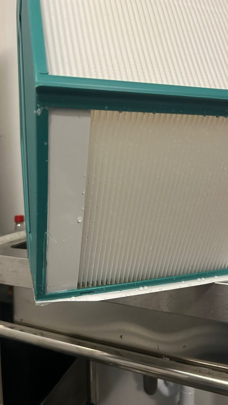

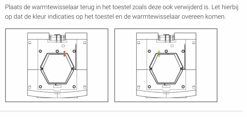

Je had het eerder over de stickers, volgens de handleiding moet dit zo :

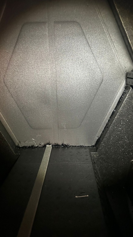

Zo ziet de wisselaar er bij in van binnen als je gewoon er in zit.
Dat zwarte goedje rechts onder de wisselaar, is wat zwarte lijm wat de monteur had aangebracht, maar ook even de wisselaar er zelf uitgetrokken, vol met water en boven en onderop nat, tevens aan ook water aan de verkeerde kant In plaats van afgoot gedeelte.
Afbeeldingslocatie: https://tweakers.net/i/DKw98zdG1SZgA-uWmsAn8_QxQ78=/x800/filters:strip_icc():strip_exif()/f/image/UUJap7tg8dSye6eOrGlRVWC4.jpg?f=fotoalbum_large
Wat ik denk: Die "flap" is niet bedoeld voor water, maar om de luchtstroom te geleiden.
Die afbeelding in de handleiding is ws waarom het misgaat. Ik vermoed dat de sticker (geel of oranje) alleen correct de voor- en achterkant van de wisselaar aangeeft. Het lijkt nu zo of je de twee stickers dan ook dicht bij elkaar moet plaatsen, door de wisselaar te draaien, maar dat was bij mij dus juist niet zo. Het kan natuurlijk zijn dat de plaatsing (onder/boven) van de sticker op de wisselaar bij anderen wel klopt, want een sticker is in de fabriek misschien ook snel fout geplakt.
Nogmaals, de flap die aan de wisselaar zit moet aan de bovenkant zitten, waar in de behuizing de bijbehorende inkeping zit. Als je overal inkepingen hebt, kijk dan goed welke er netjes fabrieksmatig uitzien, en welke er abusievelijk door iemand met een stanleymes zijn gemaakt-- die laatste moet je dus niet hebben.

Oh die onderste inkepingen zijn gemaakt door de monteur, meerdere malen, steeds dieper uitgesneden.
Zelf bij geweest.
Ik zelf denk dus ook dat die witte strip boven hoort te zitten, daar zie je op de foto rechtsboven een soort gelijke strip maar dan zwart, alsof dat tegen elkaar aan moet zitten.
Maar ja ik heb dit doorgegeven, incl de ervaringen van mensen hier.
De wisselaar zelf heeft geen sticker overigens, niet op voor of achterkant van dat ding, net nog gecheckt voor de zekerheid.

  • Terpen Tijn
  • Laatst online: 28-11 15:42
Bozebeer38 schreef op vrijdag 22 november 2024 @ 10:54:
Probleem is, er zit garantie op bij de aannemer, als ik zelf iets doe en dit gaat op de een of andere manier fout (ook ik vind dat best onzin maar goed) zit je toch weer dat garantie vervalt.
Ik heb ze dus al wel gebeld en uitgelegd, maar ze moeten nog even terugbellen zo.
Voor de duidelijkheid, die witte strip moet dus rechtsboven komen te zitten?
Of juist links boven? De afvoer zit rechts.
Als het inderdaad rechtsboven zou moeten zitten, zit het inderdaad andersom en dus ondersteboven, verkeerd er in dus.
Daarbij heeft de monteur ook in die witte strip zitten snijden om het passend te krijgen.
Dus of het nog bruikbaar is, ik weet het niet.
Begrijp het garantieverhaal. Het is wel iets dat bijna zonder enig gereedschap gedaan kan worden, en helemaal non-destructief en omkeerbaar is...
Om verwarring tussen de aan- en afvoerlocaties te voorkomen beschrijf ik hoe die bij mij zit: Mijn unit is tijdens de installatie van zijde gewisseld, en zit dus niet meer in de standaardconfiguratie, maar de anderzijdige variant daarvan. In de installatiehandleiding staan aanwijzingen voor deze wissel. In mijn huidige configuratie zit de flap linksbovenin. Dat is aan de kant van de F7 (buiten) filter en de condenswaterafvoer.

Terpen Tijn schreef op vrijdag 22 november 2024 @ 12:20:
Dat klinkt dat ik dan in mijn geval het rechtsboven moet hebben, de afvoer zit ook rechts.

Vanmorgen is een servicemedewerker van Orcon hier geweest voor de lekkage aan voor- en achterkant.
Dit is dus een bekend probleem bij de generatie die ik heb (bouwjaar 2020).
Wisselaar is vervangen voor een nieuwe die uit 1 stuk bestaat i.p.v. de twee-delige die ik had.
Deze heeft aan de uitvoerkant aan voor- en achterzijde een plastic afdekstrip en een lekstrip aan de onderkant.
Ook is de schuimstrip aan de onderkant vervangen (die was doorweekt).
Is dus gewoon een ontwerpfout geweest in deze generatie...
Daarnaast is op mijn verzoek de offset van de temperatuurmeter van de inkomende lucht aangepast. Die had een verschil van 7 graden met de meter die ik zelf heb geplaatst. Daardoor hopelijk ook het issue met de bypass opgelost, maar dat zien we van het zomer pas. Nu komt de Orcon waarde iig redelijk overeen met mijn eigen metingen.
Aanpassing is gedaan op Tag 142 (8E in HEX) en is dan het onderstaande commando geweest.
2025-01-08T09:05:19.470279 035  W --- 05:002861 32:161205 --:------ 2411 022 00008E00000000FD4400000000000000000000000000
2025-01-08T09:05:19.508422 040  I --- 32:161205 05:002861 --:------ 2411 022 00008E62920000FD44FFFFFC18000003E80000000A70

Hierbij de afbeeldingen van de nieuwe wisselaar en de modificaties.
Lijm achterkant:
Afbeeldingslocatie: https://tweakers.net/i/WZOr2oYr51ArkcK0AarfgqZBmUc=/x800/filters:strip_icc():strip_exif()/f/image/duKAKWMwVqf3gvUPUlVqXHjr.jpg?f=fotoalbum_large
Lijm voorkant:
Afbeeldingslocatie: https://tweakers.net/i/Ha4lZAvLqNTriz6nZnqkQSJ7gyM=/x800/filters:strip_icc():strip_exif()/f/image/aZTiu6WyFFqinP4JO0Tly2OR.jpg?f=fotoalbum_large
Nieuwe schuimstrip:
Afbeeldingslocatie: https://tweakers.net/i/bPRnXzL2TraZ-T-3LsL9oGJFlkQ=/x800/filters:strip_icc():strip_exif()/f/image/tHsgC54Qe2jFdsQirTZ9wDFh.jpg?f=fotoalbum_large
Warmtewisselaar:
Afbeeldingslocatie: https://tweakers.net/i/drq0FW952EdTzJ5zG15bxtTxkQc=/x800/filters:strip_icc():strip_exif()/f/image/24N5j8BxN3tjACKmUqVc08Yb.jpg?f=fotoalbum_large
Afbeeldingslocatie: https://tweakers.net/i/SGhTzyKS_6QeLFs5opIzewo1WN0=/x800/filters:strip_icc():strip_exif()/f/image/BDemEsSr6vV96g9SXAd1gRIs.jpg?f=fotoalbum_large
Afbeeldingslocatie: https://tweakers.net/i/MrH2OsvKsFe-OBeGxtl7haIXshc=/x800/filters:strip_icc():strip_exif()/f/image/sTYdfU766MnG9GQKqyENCJ5L.jpg?f=fotoalbum_large
Afbeeldingslocatie: https://tweakers.net/i/NTYMNzQG0z448As3rDMR59PBuXY=/x800/filters:strip_icc():strip_exif()/f/image/ezsDHBrdXDdnYr3337faGECA.jpg?f=fotoalbum_large
en de strip aan de onderkant geplakt:
Afbeeldingslocatie: https://tweakers.net/i/dKPbN8TVNN1J_G1enRC31XUxlec=/800x/filters:strip_icc():strip_exif()/f/image/XdwVyV80KYPw8Lp4HmESoA0E.jpg?f=fotoalbum_large
_______________________
  • KennyDM
  • Registratie: Februari 2025
  • Laatst online: 12-01 14:47
Nadat mijn orcon hrc300 altijd water had in de uitlaat ventilator ben ik hier terecht gekomen en kom ik mijn ervaringen delen.
Met de huidige temperaturen heeft waarschijnlijk elke wtw heel veel condensatie maar toch..
Bij een te lage ventilatie capaciteit blijft al het condensatie bijna in de warmtewisselaar zitten en dit zijn enkele liters!
als deze lage stand of debiet behouden blijft dan begint het er uit te lopen met de gevolgen dat het vanvoor en vanachter begint te lekken.
Anderzijds, bij mijn ventilatie unit half open te observeren is zelf bij het laagste debiet, het debiet te hoog en zuigt hij letterlijk watterdruppels de ventilator in wat dan naar boven toe niet afgevoerd kon worden wegens dan weer niet krachtig genoeg. (je ziet het water letterlijk uit de wisselaar gezogen worden)
Ik heb nu het maximale uitvoerdebiet verhoogd wat heeft geleid in een betere water afvoer naar buiten toe maar.
Bij mij werkt het afvoeren intern enkel als ik hem op de "niemand thuis" stand zet anders zuigt hij gewoon te sterk wat verhindert dat het water via de sifon kan weglopen.
Wat ik iedereen adviseer bij winterse weersomstandigheden en temperaturen vanaf 5 graden is om jouw unit toch dagelijks 2-3 keer is 5 minuten op het maximum te zetten dat al dat vocht echt goed uit jouw wisselaar wordt getrokken.
mvg!
Lijm achterkant:
Lijm voorkant:
Nieuwe schuimstrip:
Warmtewisselaar:
Deze oplossing heb ik ook gekregen, maar omdat ik kon aantonen dat er onbalans ontstaat door deze plastic strips in de toevoer en afvoer, hebben ze me de nieuwe ombouw gegeven en alles blijft droog EN stiller!

Mijn Orcon HRC-400 met bouwjaar 2021 heeft nu hetzelfde probleem. Ik vermoed dat ik de kap niet goed had aangedraaid na een motor-wissel begin van de week. Hopelijk blijft hij nu droog, en anders even kijken of ik ook met lijm, kit, en strips aan de slag ga. Het is een gereviseerd model van Marktplaats, dus bij Orcon aankloppen hoef ik niet.
Jammer van mn kast er onder, die was van IKEA (method) spaanplaat en is nu volgezogen :-(

Achterkant nu EN de onderkant wel.
Onderkant zie je ook mooi water/kalkspoor.. aan de kant waar de afvoer NIET zit.

Ook ik heb last van lekkage aan mijn HRC-400-Maxcomfort. Heb de unit al beter waterpas gezet (stond natuurlijk wat scheef vanuit de bouw) maar dat heeft het niet opgelost. Bij mij is de garantie van 2 jaar verstreken (huis iets meer dan 2.5 jaar geleden opgeleverd). Hebben jullie de issues binnen de garantie periode gemeld? Dit lijkt meer op een constructie fout.De installateur doet nu niet meer aan nazorg ben ik bang en verwijst naar een service contract. Dat vind ik een beetje onnodig voor een WTW want onderhoud is goed zelf te doen, echter hele wisselaars of voorplaten vervangen wordt was kostbaar ;-). Kortom, hoe hebben jullie dit aangepakt en heeft Orcon rechtstreeks benaderen zin?
