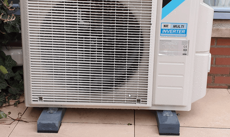

Hier een Daikin 3MXM68N die volgens het etiket op de WP op 20A afgezekerd moet worden, en volgens de spec sheet zogezegd zelfs op 25A (pagina 61)... Geen idee waarom, volgens pagina 70 is het maximale opgenomen vermogen met mijn binnenunits 2.72kW. Hij zit hier dus gewoon op een 16A groep, ik zie wel hoe het deze winter gaat. Hoger afzekeren kan altijd nog, maar ik vermoed dat het helemaal niet nodig zal zijn
Misschien zetten ze 'm zo hoog om problemen met snelle zekeringen te vermijden.

Ze kunnen buiten spec gaan, volgens specs gaat mijn mxm52n tot max 2,09kW maar ik heb dit zo hoog gezien als 2,7kW, daarom dus mogelijk een foutmarge op de afzekering. Dit was wel eerder dit jaar voor plaatsing omkasting waarvoor er opnieuw is gevacumeerd, ik vermoed dat de vacumering niet op orde was want ik zie dit nu niet meer terug.Slonzo schreef op vrijdag 29 oktober 2021 @ 16:40:
Hier een Daikin 3MXM68N die volgens het etiket op de WP op 20A afgezekerd moet worden, en volgens de spec sheet zogezegd zelfs op 25A (pagina 61)... Geen idee waarom, volgens pagina 70 is het maximale opgenomen vermogen met mijn binnenunits 2.72kW. Hij zit hier dus gewoon op een 16A groep, ik zie wel hoe het deze winter gaat. Hoger afzekeren kan altijd nog, maar ik vermoed dat het helemaal niet nodig zal zijnMisschien zetten ze 'm zo hoog om problemen met snelle zekeringen te vermijden.

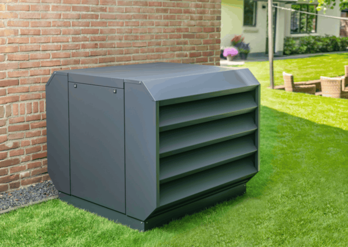

Ivm de nieuwe geluidsnorm voor warmtepompen (onze buitenunit staat maar 60cm van de erfafscheiding), plus dat we het graag gezellig willen houden met de buren, hebben wij gekozen voor een goede geluidsdempende omkasting.
Het was erg duur, het ziet er in een kleine tuin raar uit, maar het werkt erg goed en beschermt de buitenunit ook tegen weersinvloeden.
Deze extra investering geeft ons meer vrijheid het systeem te gebruiken op momenten dat we het nodig hebben.
Kan je een paar foto’s Vd omkasting plaatsen?Sjamo schreef op maandag 1 november 2021 @ 06:45:

Ik gebruik een foto van de site nbd-online.nl.BarryH schreef op maandag 1 november 2021 @ 06:50:
Het is een mereford dice, in ons geval is de kleinste maat toereikend.
:fill(white):strip_exif()/f/image/6LSqzfu7eG8JFphZPI21jDo4.png?f=user_large)
De foto geeft een iets vertekend beeld voor ons geval. Wij moesten rondom de kast minimaal 50cm vrij houden ivm een goede aanzuig en afvoer van lucht. Dus bij ons staat de kast niet tegen de muur aan.
Daarnaast hebben wij gekozen voor de standaard zink optie, omdat we plus 700 euro voor een kleurtje wat enthousiast vonden. Dat paste ook niet meer binnen ons budget.

Dank voor de info. Qua grote denk ik aan een 4,2-5kW unit, dit zou voldoende moeten zijn volgens de berekeningen.
Vinden jullie dit nog onder klein hangen?
Unit wil ik in de tuin plaatsen, gewoon op de tegels. Uiteraard met iets van rubber eronder, dus resonantie lijkt me gelukkig geen probleem.
De buitenunit staat op de tegels met van die rubberen balken eronder.
Beide buren hebben er geen last van, zolang je maar oplet dat de buitenunit niet strak tegen de muur staat maar 0.5cm(de balken eronder) los daarvan, je kan ook zelf een klein kastje omheen maken.
Daarnaast maakt het nogal uit of je hele tuin in het beton zit incl muren of dat je bijvoorbeeld klimop aan de schuting en gras hebt, alles van beton laat het extra hard klinken ivm echo.

Ik heb zelf ook de Merford omkasting die hier iets eerder ook gepost is. Ik vond dat de unit te veel geluid maakte bij verwarmen, ik heb veel steen in de tuin waardoor het geluid verder rijkt en een erg stille buurt in de avond/nacht. Ik kon mijn buitenunit een paar tuinen verder goed horen.dt_swiss schreef op zondag 31 oktober 2021 @ 09:51:
Wij hebben de omkasting direct laten plaatsen, maar het is ons van verschillende kanten sterk ontraden als onnodig en geldverspilling en nou ja, dat soort dingen.

Top, hier kan ik zeker wat mee. Op wat voor manier staat deze bij jullie op de grond? Merk dat er snel een simpele kunststof balk gebruikt wordt, soms ook complete trillingsdempers. Hoe zijn jullie hiermee omgegaan?
Hier staat de buitenunit vlakbij de buitenmuur maar op de (tuin)grond.dt_swiss schreef op maandag 1 november 2021 @ 19:12:
Eerst twee dikke betonnen balken en daarop twee dikke zwarte rubberen balken waar de unit op vastgezet is.

Simplele kunstof balkjes met iets van rubber onder deze, niet heel bijzonder dus. Unit staat vrij dicht bij de buitenmuur maar geen problemen gehad met resonantie door de grond, de grond bestaat uit grote tegels.dt_swiss schreef op maandag 1 november 2021 @ 19:12:

Hier was de installateur ook niet echt voor een kast, het zou allemaal wel meevallen of de buren nemen ook maar een airco. Waarschijnlijk om hun eigen verkopen zo hoog mogelijk te houden.
De kast is zeker lomp maar dat was iets wat ik er voor over had. Nu moet ik voelen of de unit aan staat en in andere gevallen is er niet veel meer te horen dan wat airflow.

Weet iemand toevallig of die AC unit (3MXM52N) onder de -15°C echt gewoon niet meer verwarmt? (-15°C is de minimumtemperatuur opgegeven door Daikin). Of verbruikt het gewoon een stuk meer energie?
begin februari dit jaar bij -10 °C met hoge luchvochtigheid buiten, doet de daikin om de haverklap een defrost en veel ijsafzetting.gigahertz0 schreef op dinsdag 2 november 2021 @ 22:59:
Bedankt! Normaal zou ik de radiatoren ook laten staan, alleen vinden we de leidingen echt wel lelijk. En inbouwen is niet zo eenvoudig aangezien de chape dun is en horizontaal slijpen in een draagmuur niet aan te raden is.
bij -15°C gaan we de elektrische oven (cop 1) aanzetten icm wpb cv-onstersteuning

Bij mij staat de Daikin 3MXM52N onder ons slaapkamerraam precies in midden van de uitbouw. Ik woon in een rijtjeswoning en de unit staat ongeveer 3,5/4 meter van het slaapkamerraam van de buren af in een stille buitenwijk in 't oostenWij slapen altijd met het raam open en kunnen zelf de unit wel goed horen als deze aangaat. Als je echter bij onze buren gaat luisteren hoor je bijna niets. Ik heb het idee dat het geluid aan de achter en voorzijde van de unit veel beter te horen is dan vanaf de zijkant.
Ik heb net zoals @Glashelder herhaaldelijk bij beide buren gevraagd of ze er last van hebben en beide geven aan eigenlijk niets te horen. Dus ik zou het ook eerst even aankijken voordat je een dergelijke kast gaat kopen. Ligt denk ik ook geheel aan hoe gevoelig je buren zijn voor geluid.
